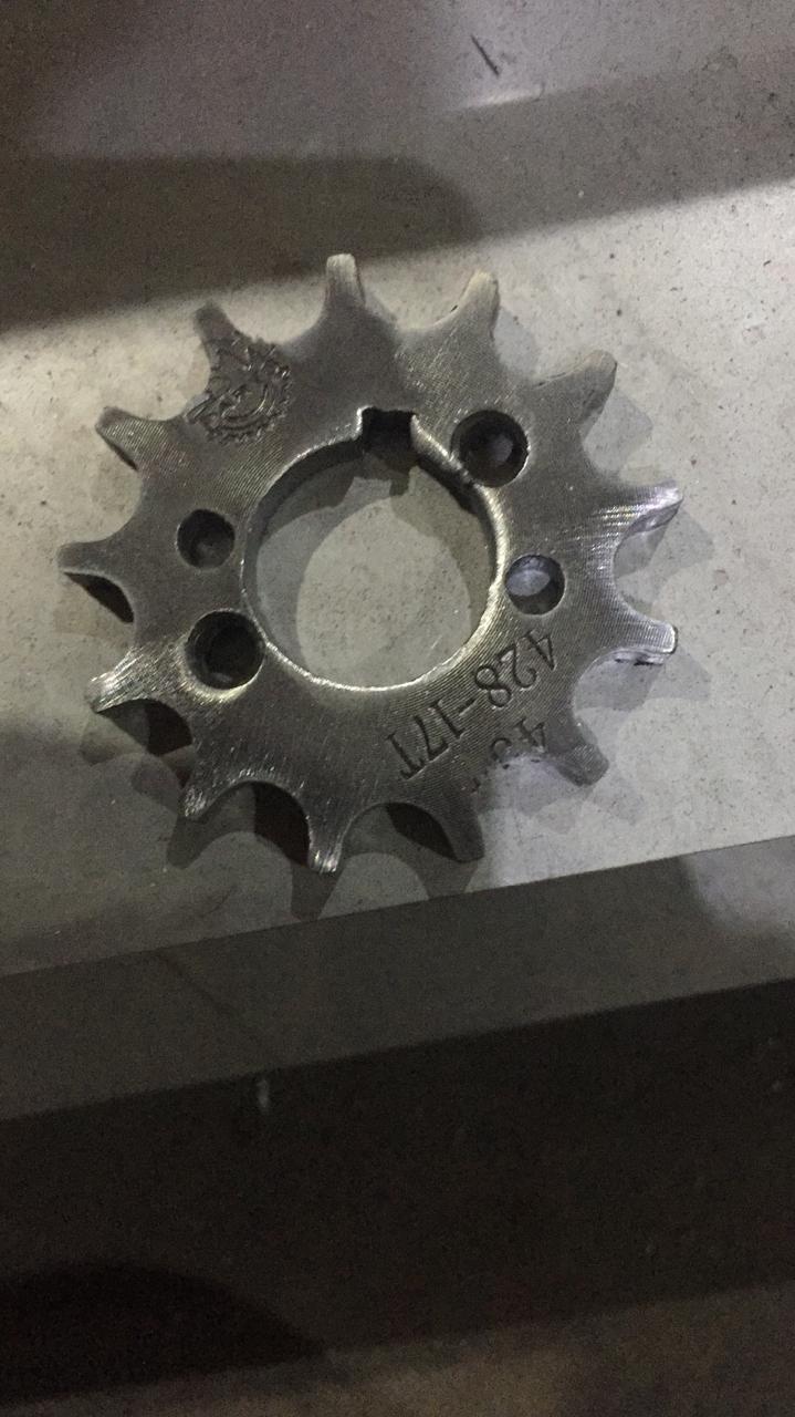

Chiv

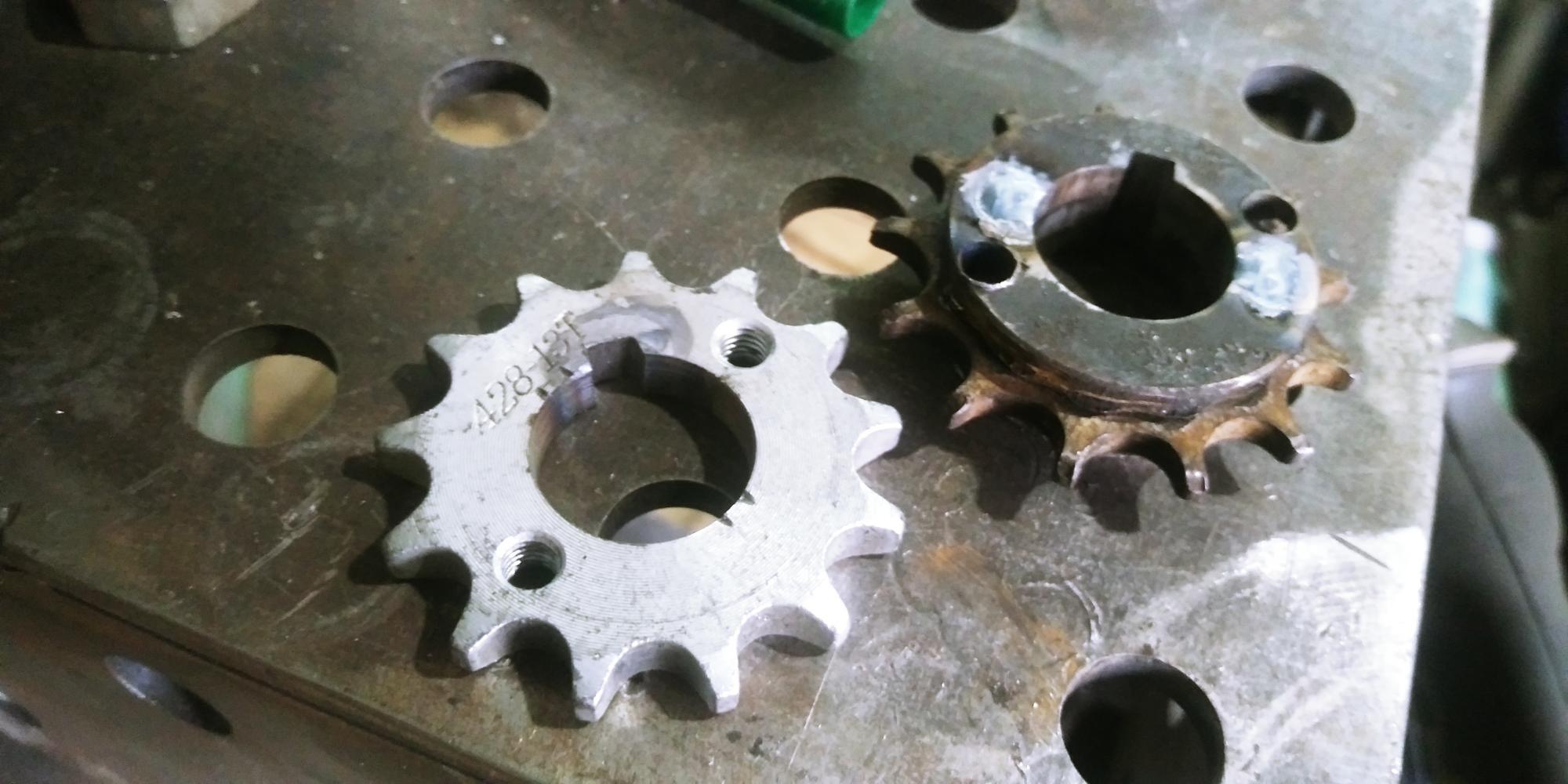

Цитата: stels от 12 Июнь 2021 в 16:31И новую ведущую звезду выпилил.
А чем шпонпаз долбили? Я такие же 428е звезды использую, так они каленые, свелить и то только твердосплавные переточенные буры берут.
stels
На фото видно пятно побежалости вокруг паза. Это я разогрел аргоном нп 30 амперах (отпустил место под шпонку)
Потом пара напильников по шаблону.
Финальная звезда у меня состоит из пакета шайб толщиной примерно 22мм (на фото старая рядом)
Сверлить эту вообще не получилось. Очень твердая.
А вот этот вариант мне лазером вырезали:
Из 17той звезды.
