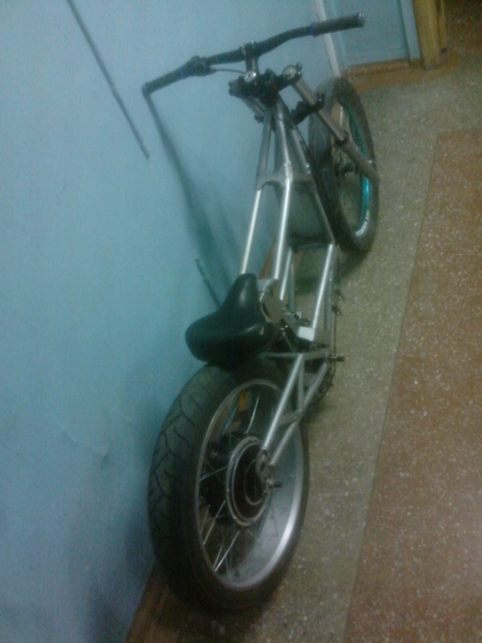

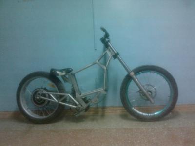

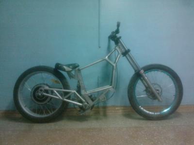

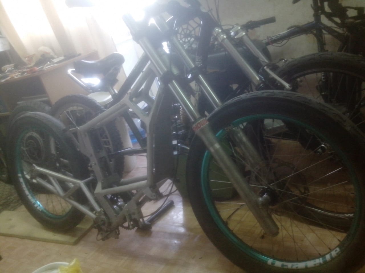

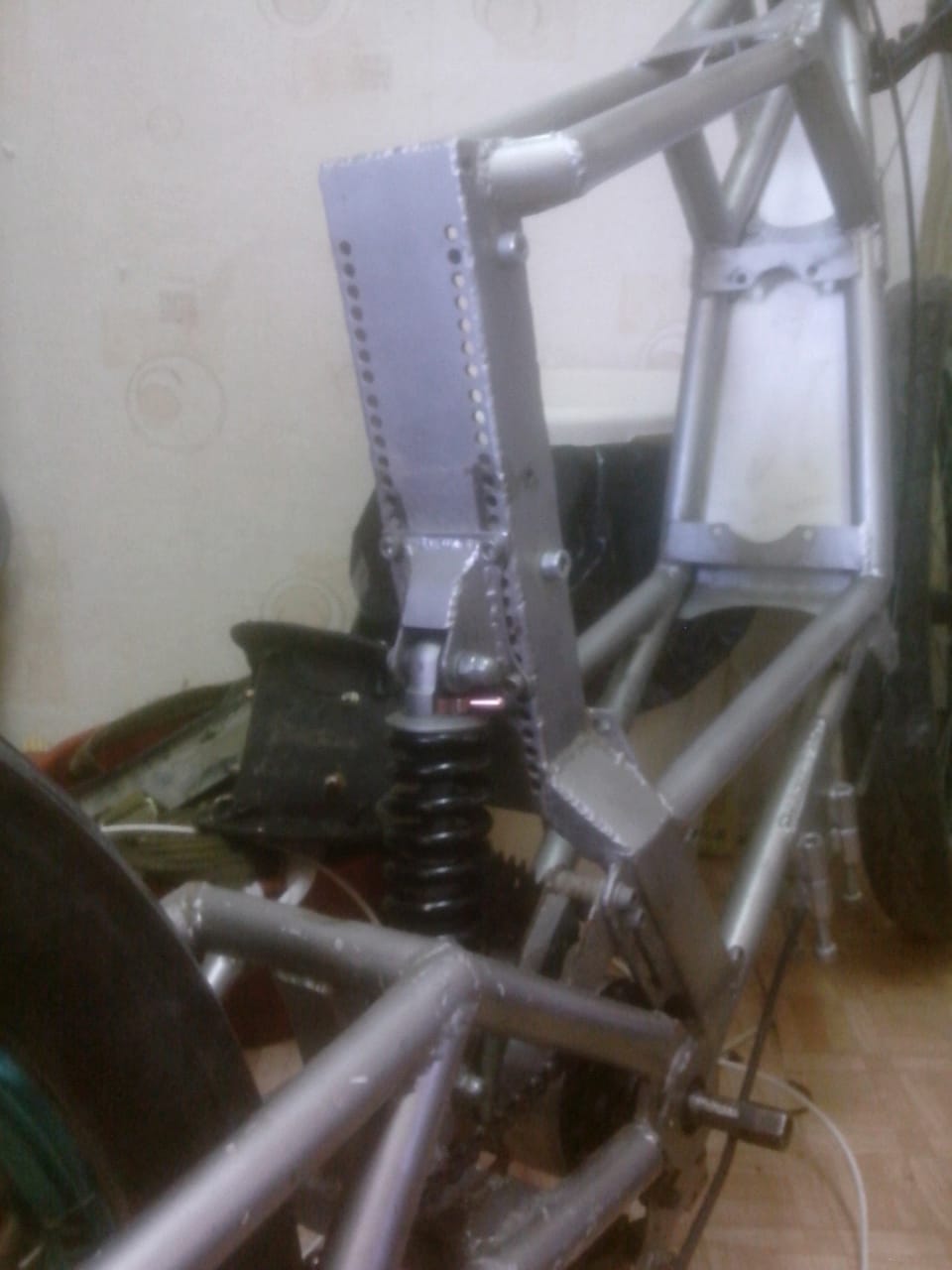

конфиг не утвержден. в наличии рассыпуха: планетарка стурмей арчер 8, крошка, контроллер 60В 80А и 44 банки хедвеев.
админ клуба "Электроспорт Хабаровск"

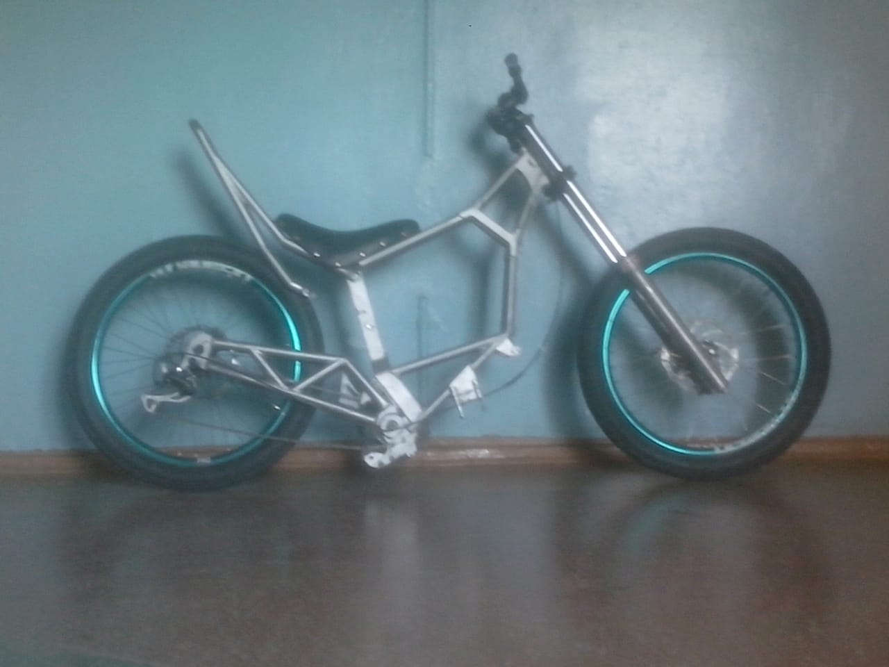

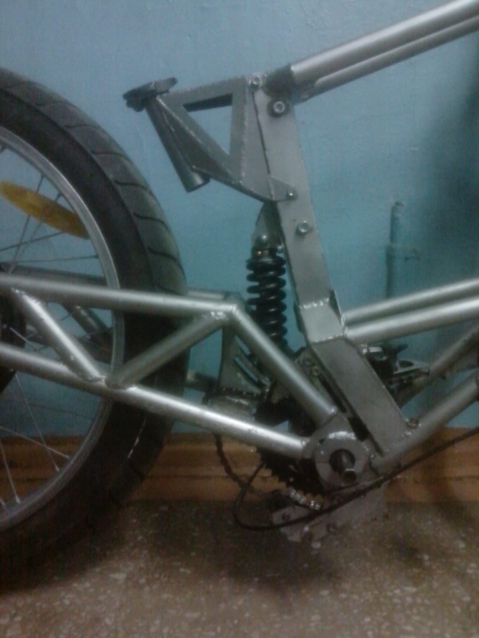

Евгений Митин

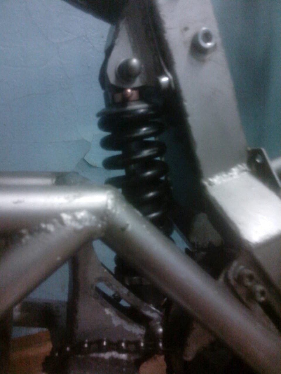

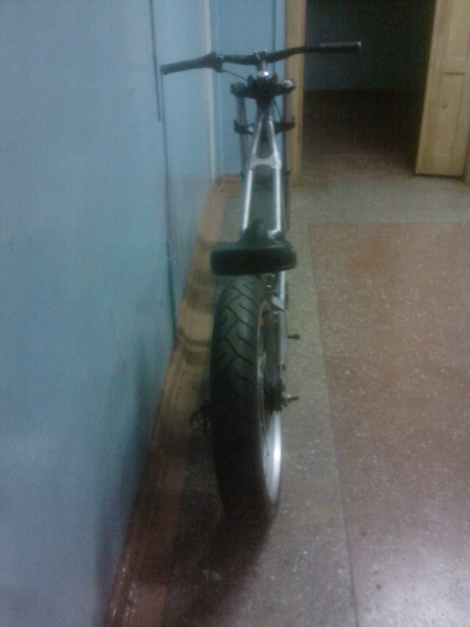

надо удлинять маятник через проставку и обувать 24х4 1/4, а седло опускать на уровень середины короба.
а пока максимальное занижение сзади

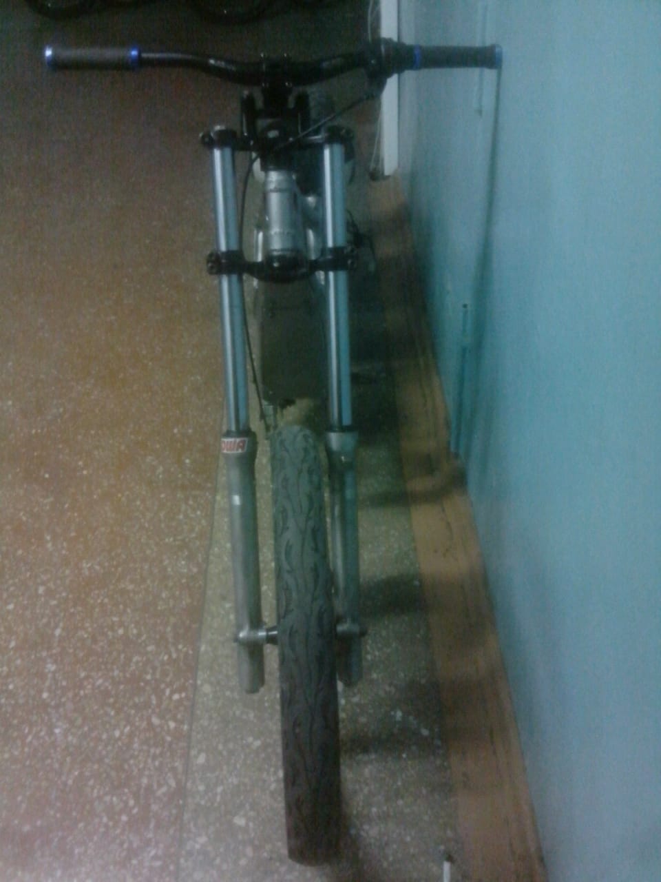

Евгений Митин

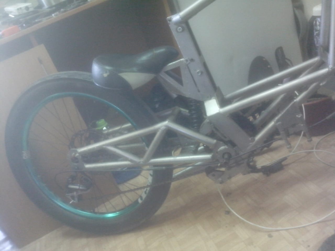

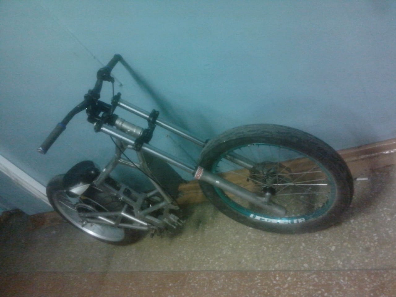

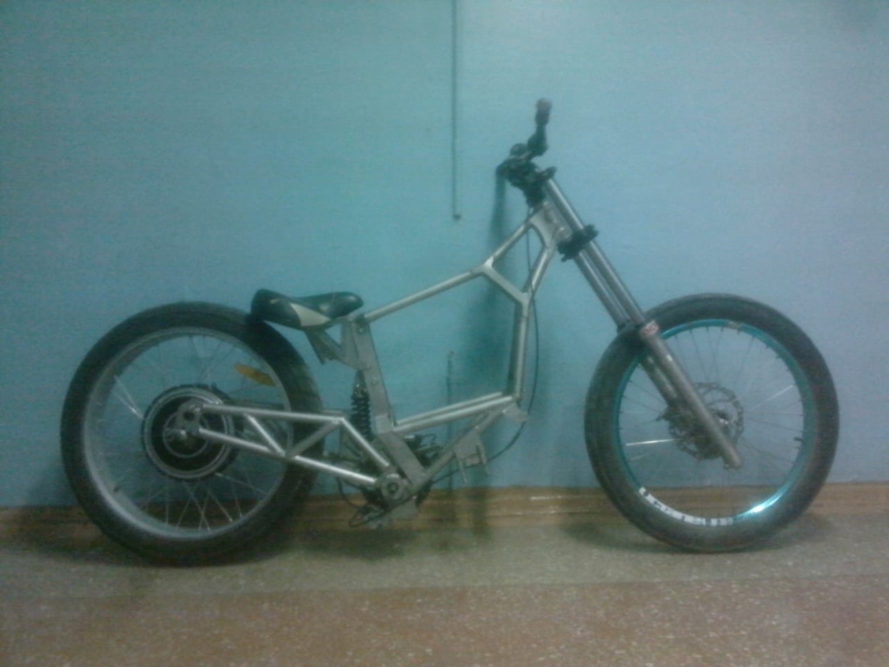

Евгений Митин

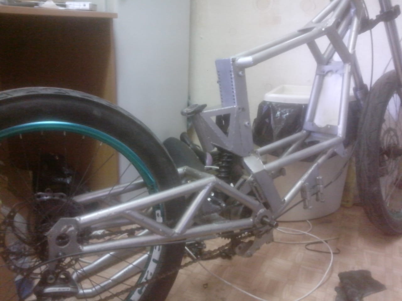

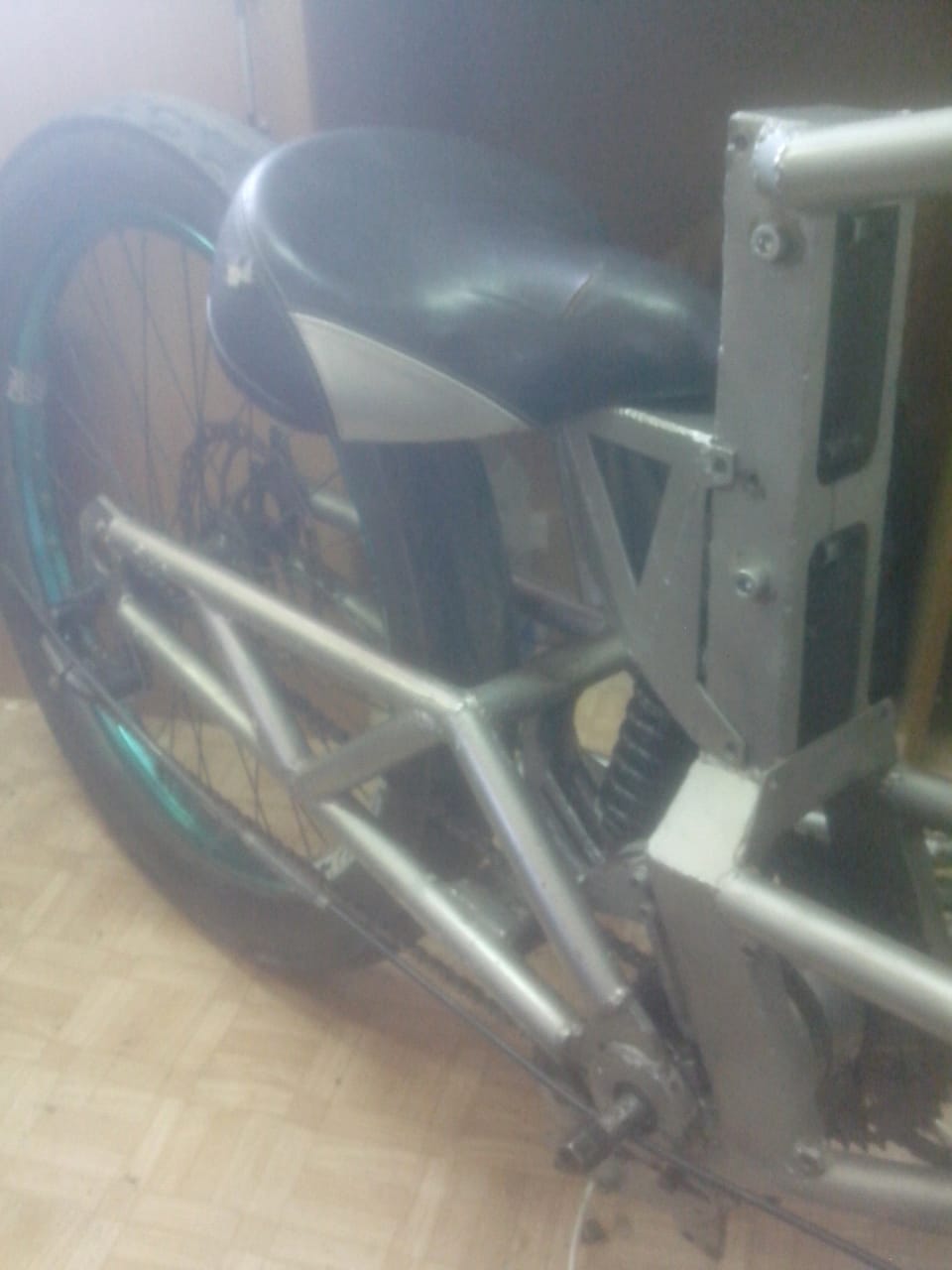

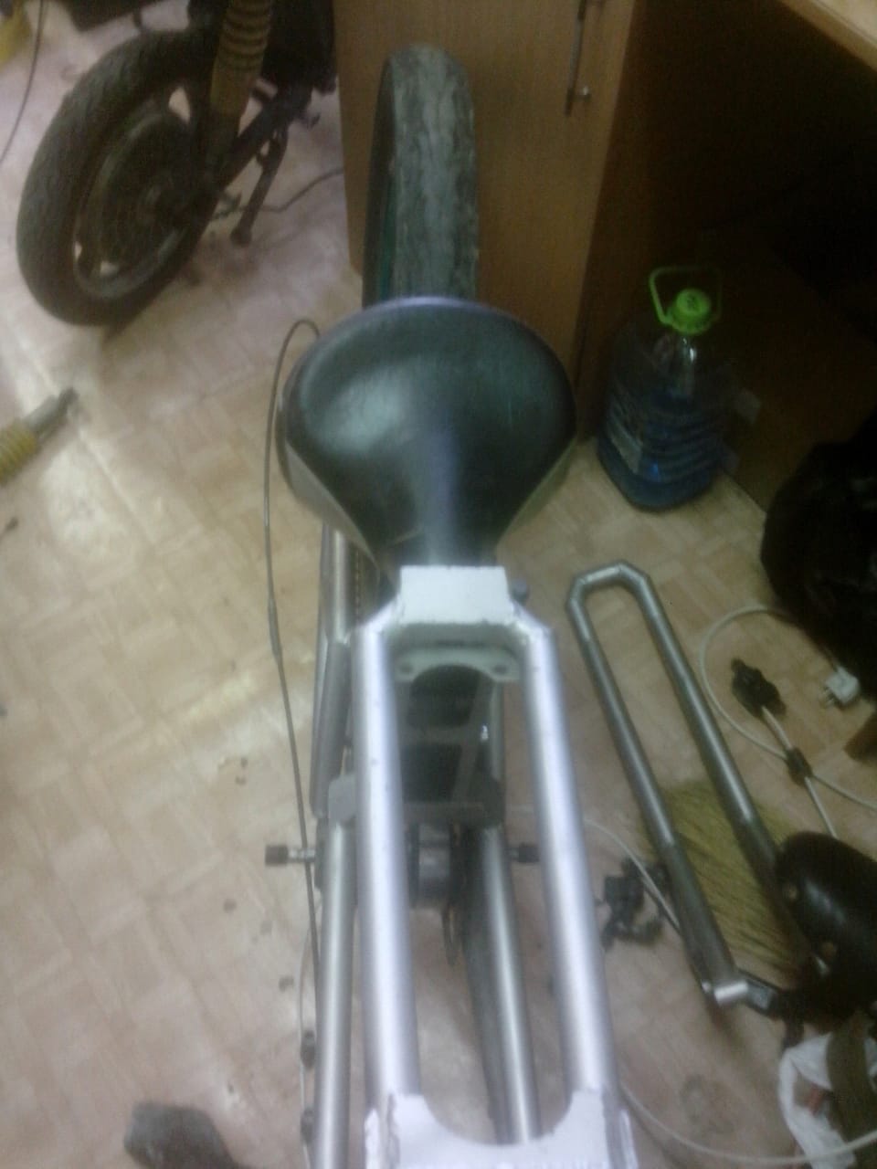

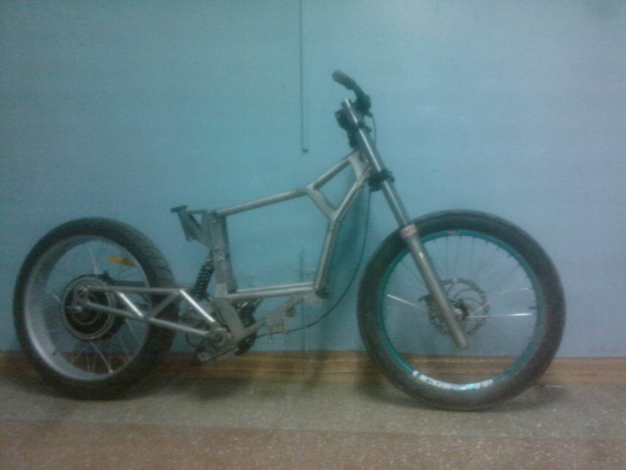

примерка занижения седла, для чего надо смещать колесо назад

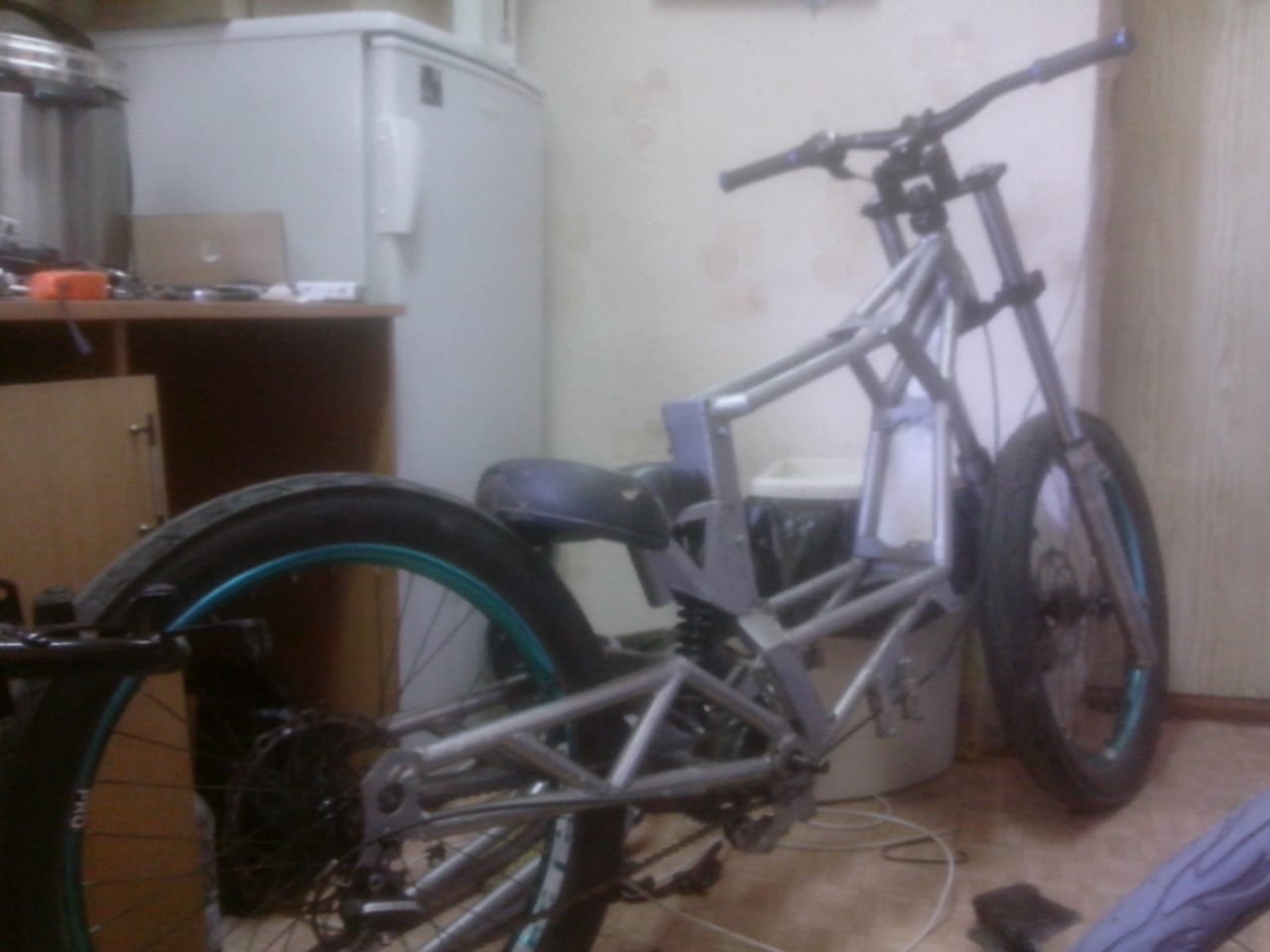

Евгений Митин

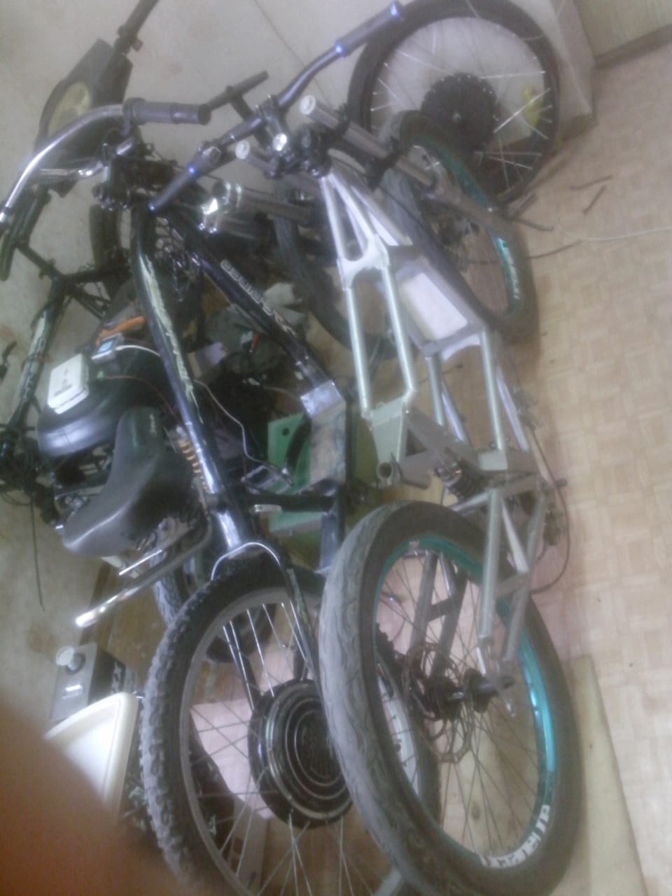

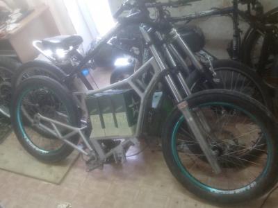

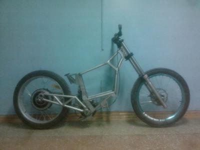

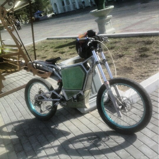

вид оригинального зеленого мида в3 от штольца (на руле висит шлем)

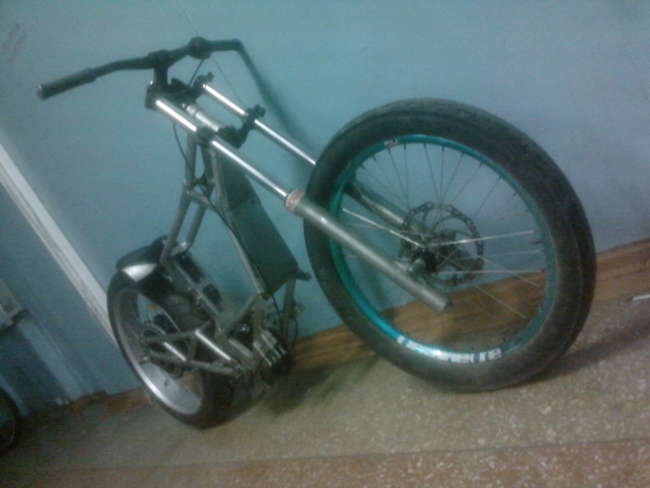

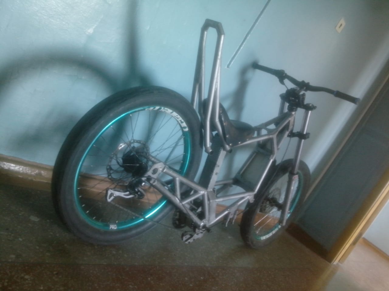

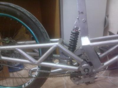

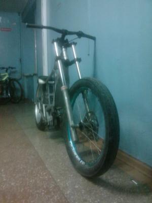

Евгений Митин

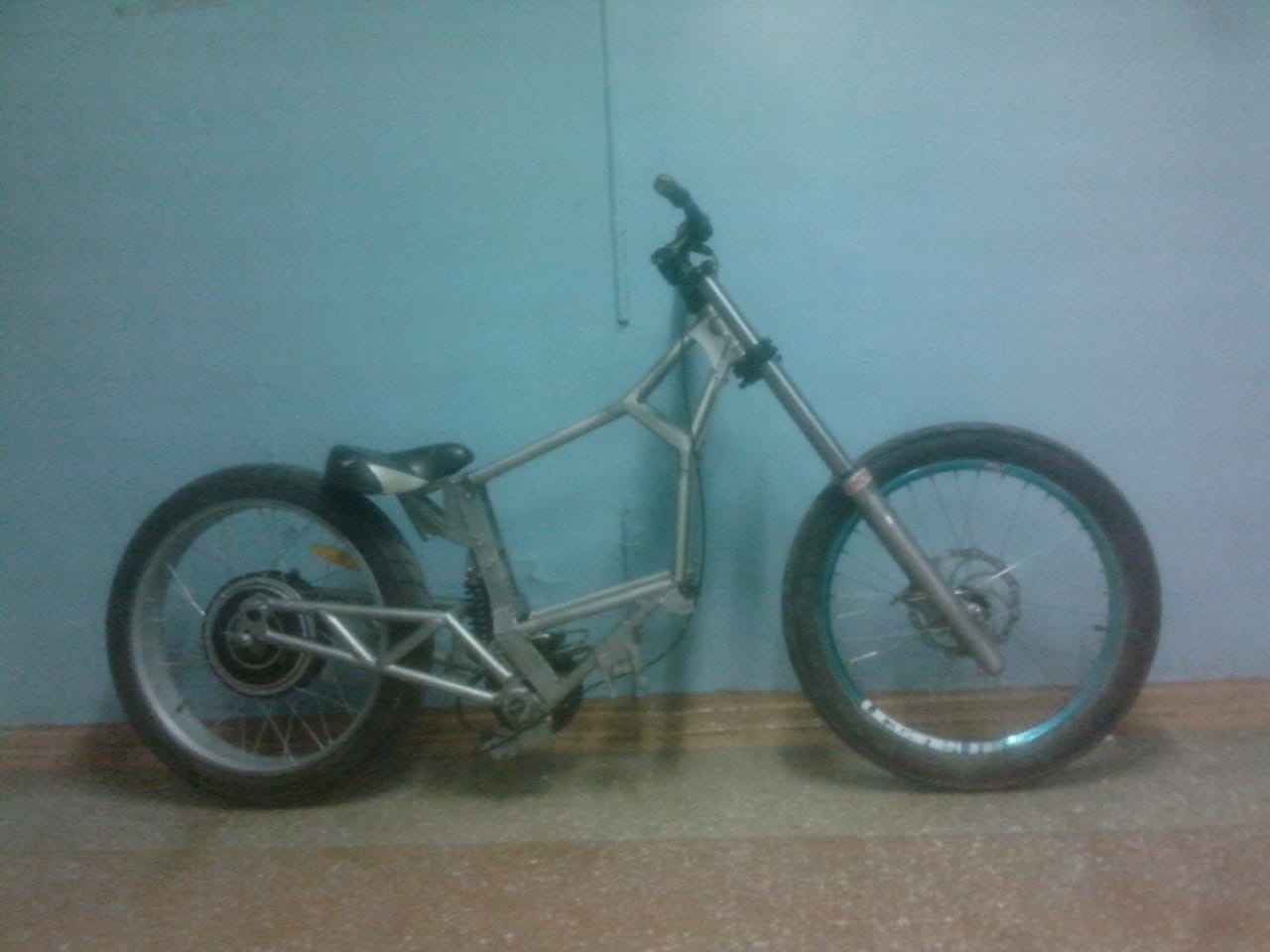

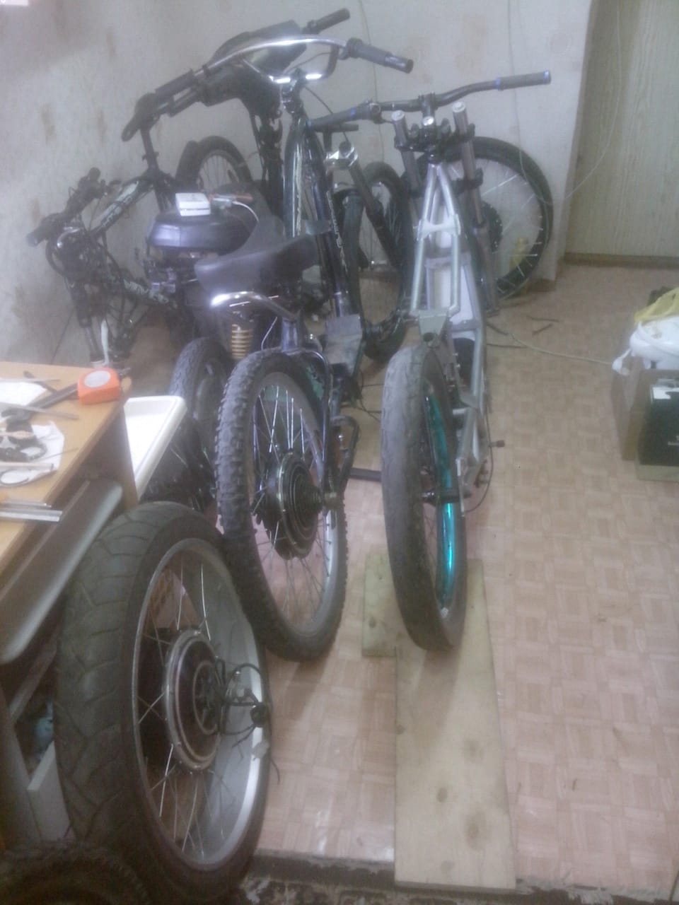

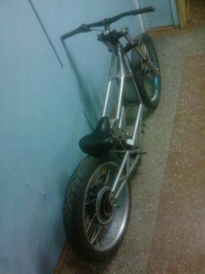

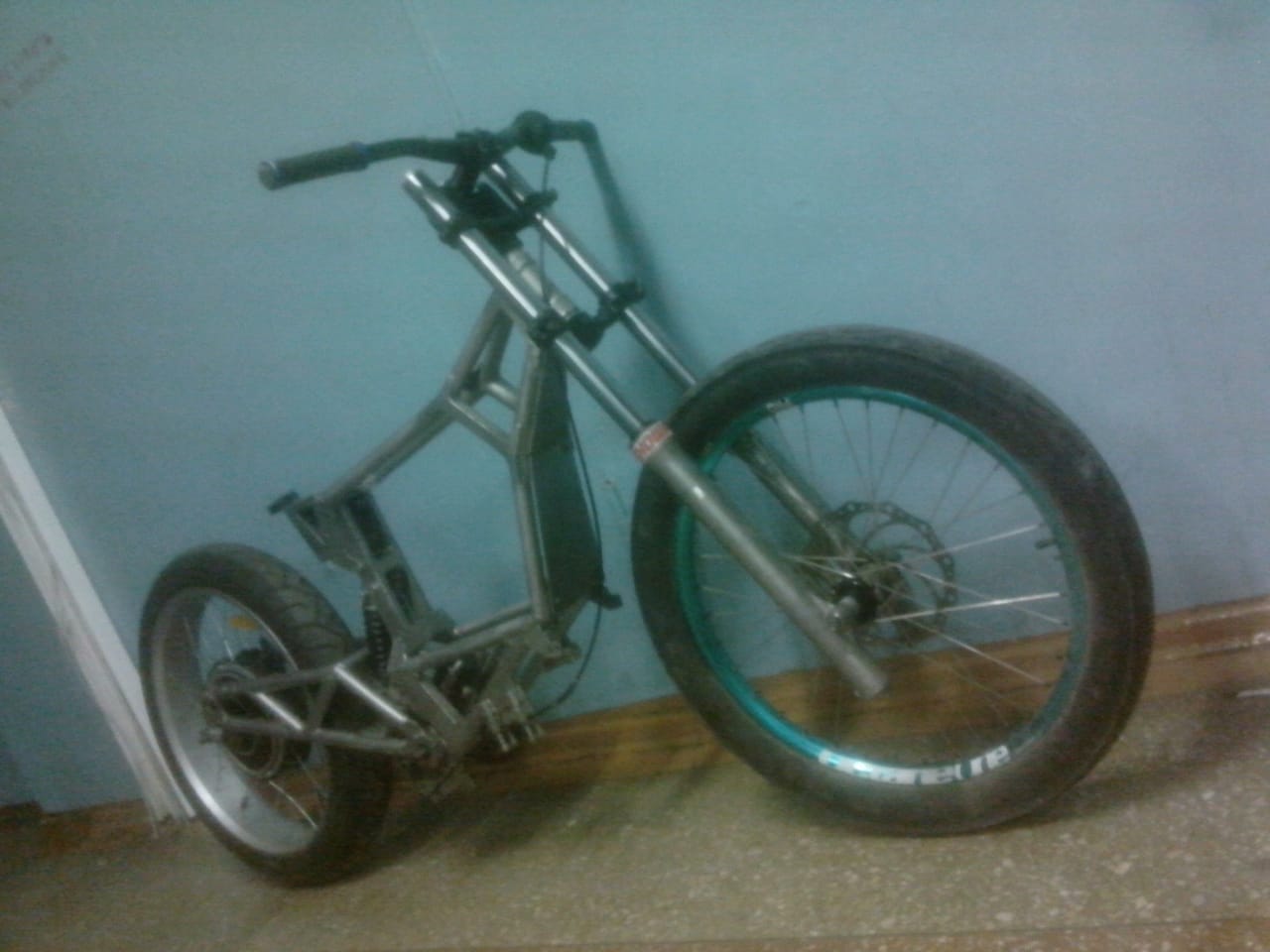

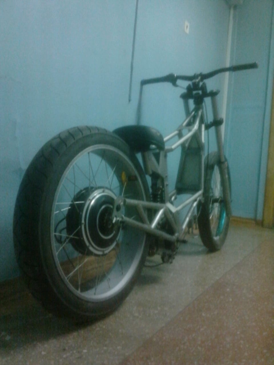

примерка 24х4 1/4 и максимальное занижение маятника

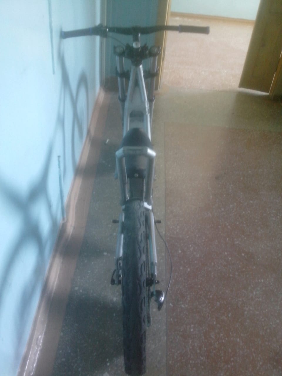

Евгений Митин
порция не информативных фото

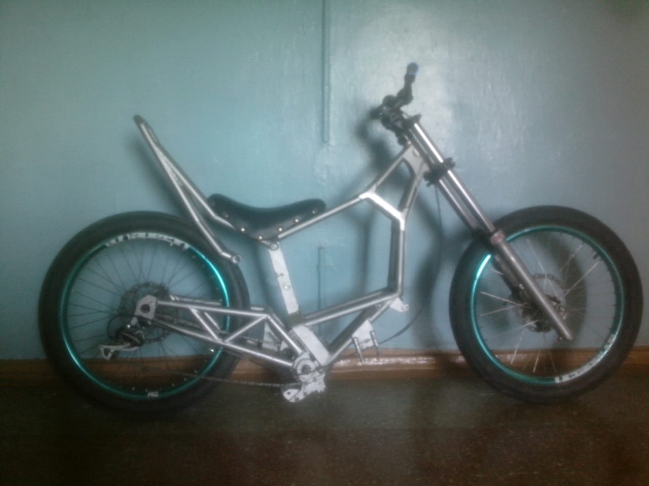

Stanislavchik

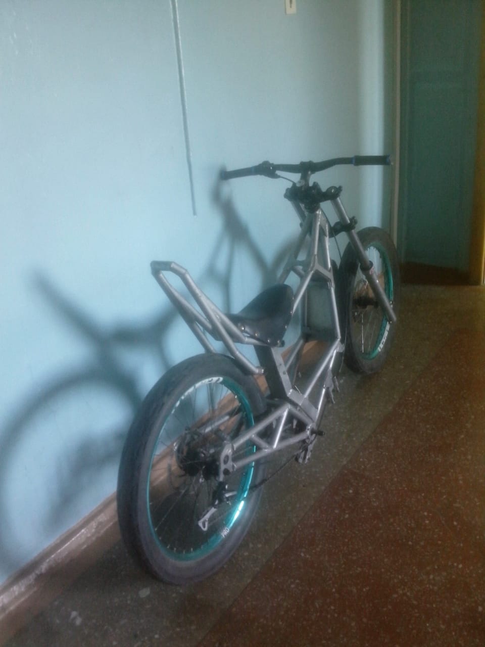

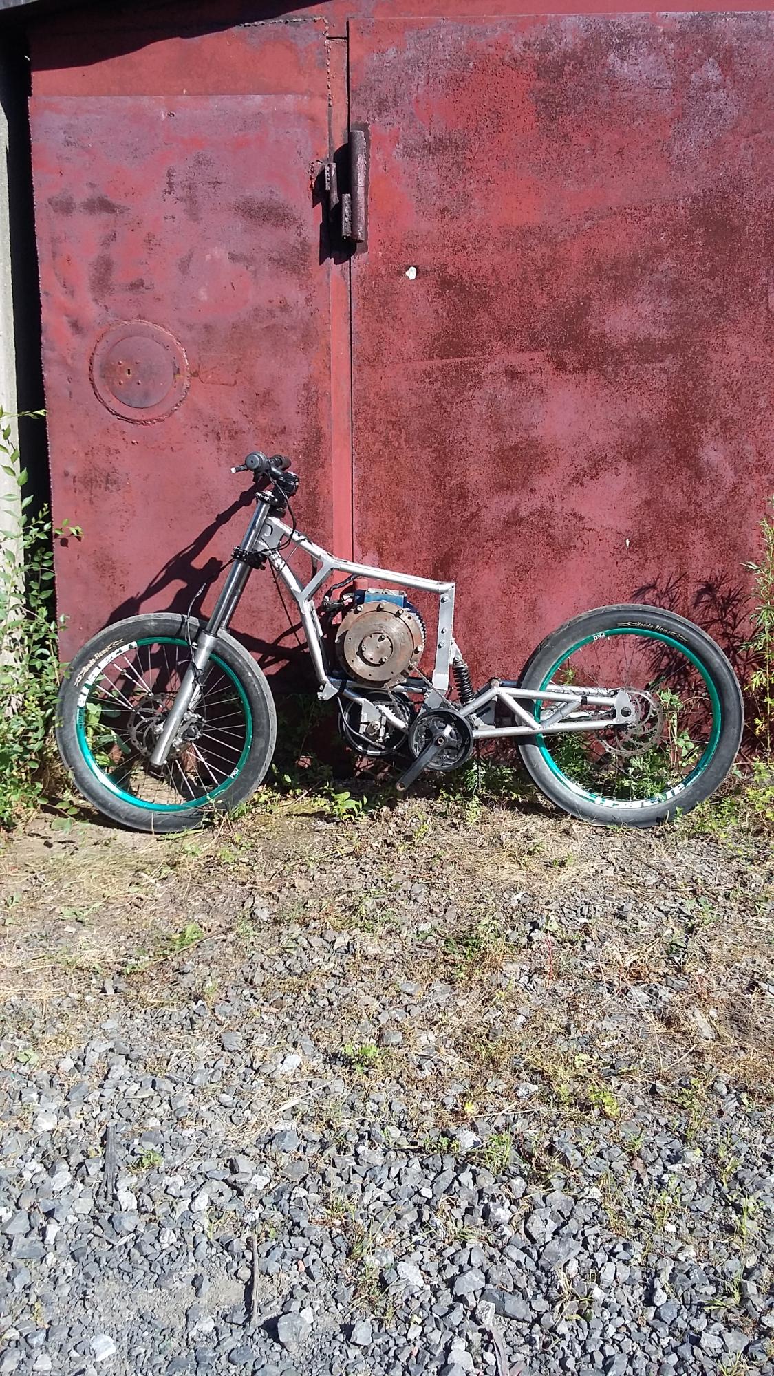

[user]Евгений Митин[/user], Пробовали катать с занижением? Подножки двигали?

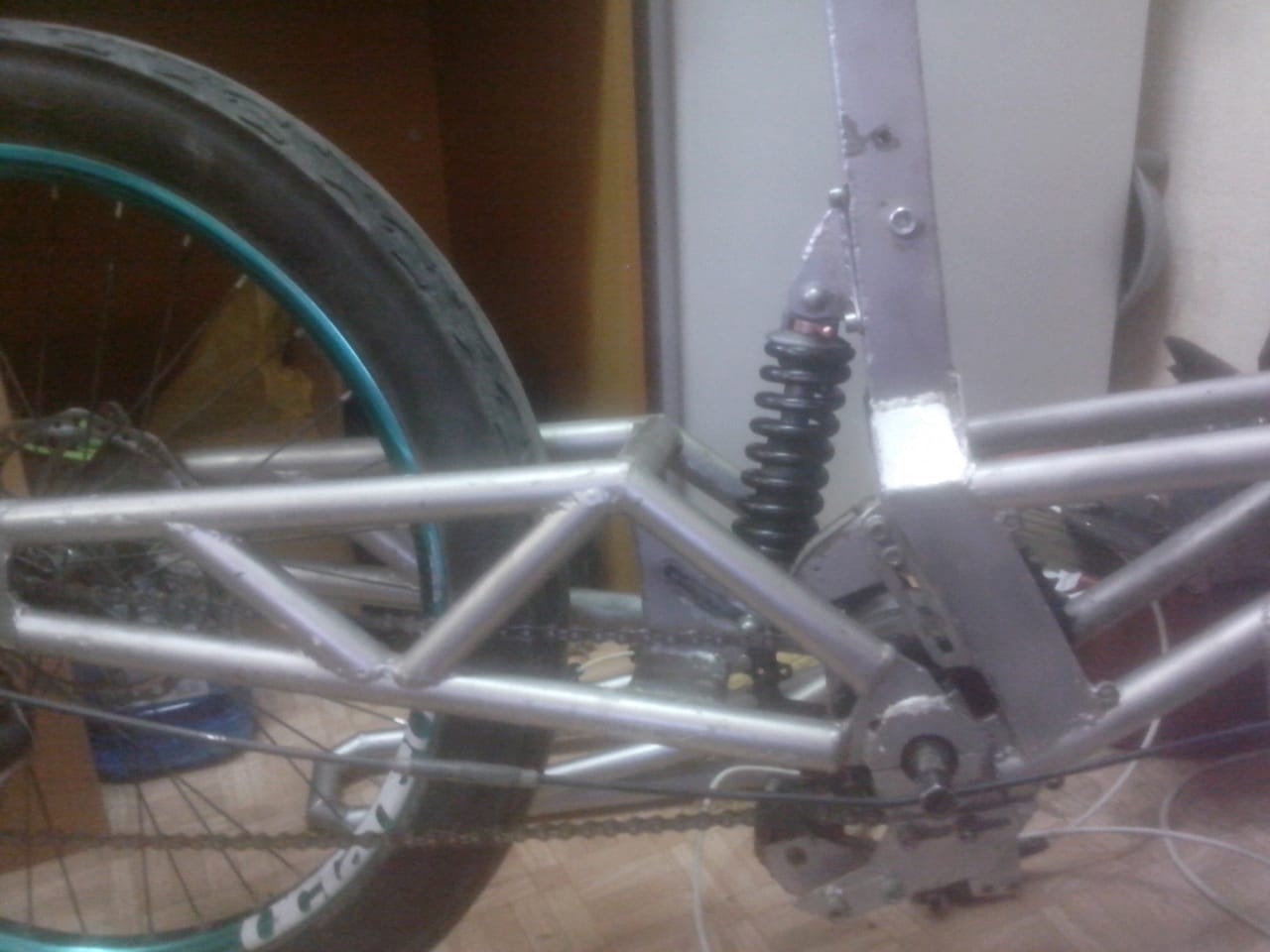

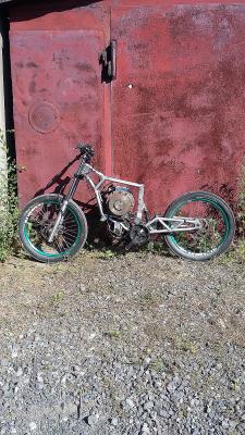

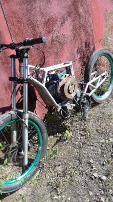

Евгений Митин

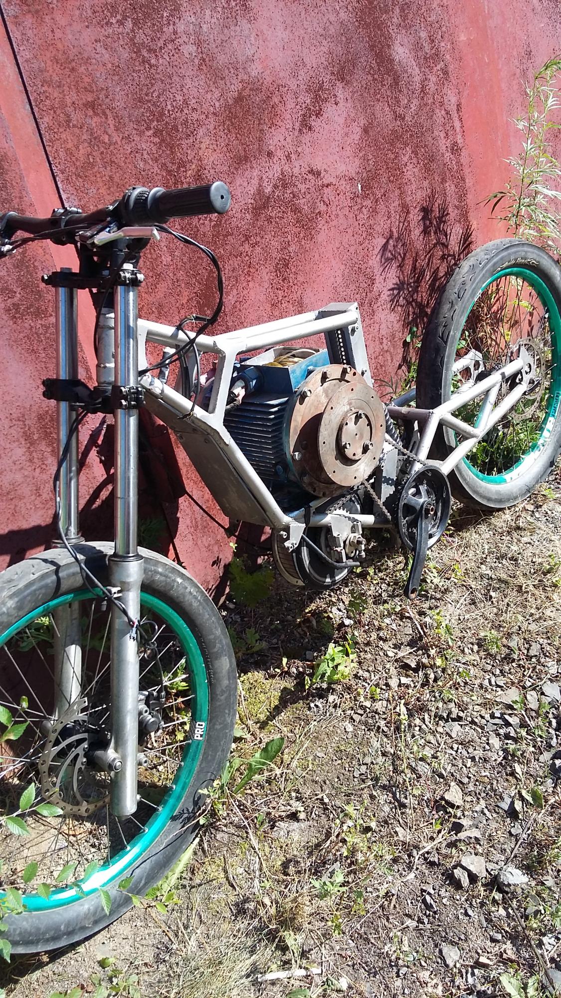

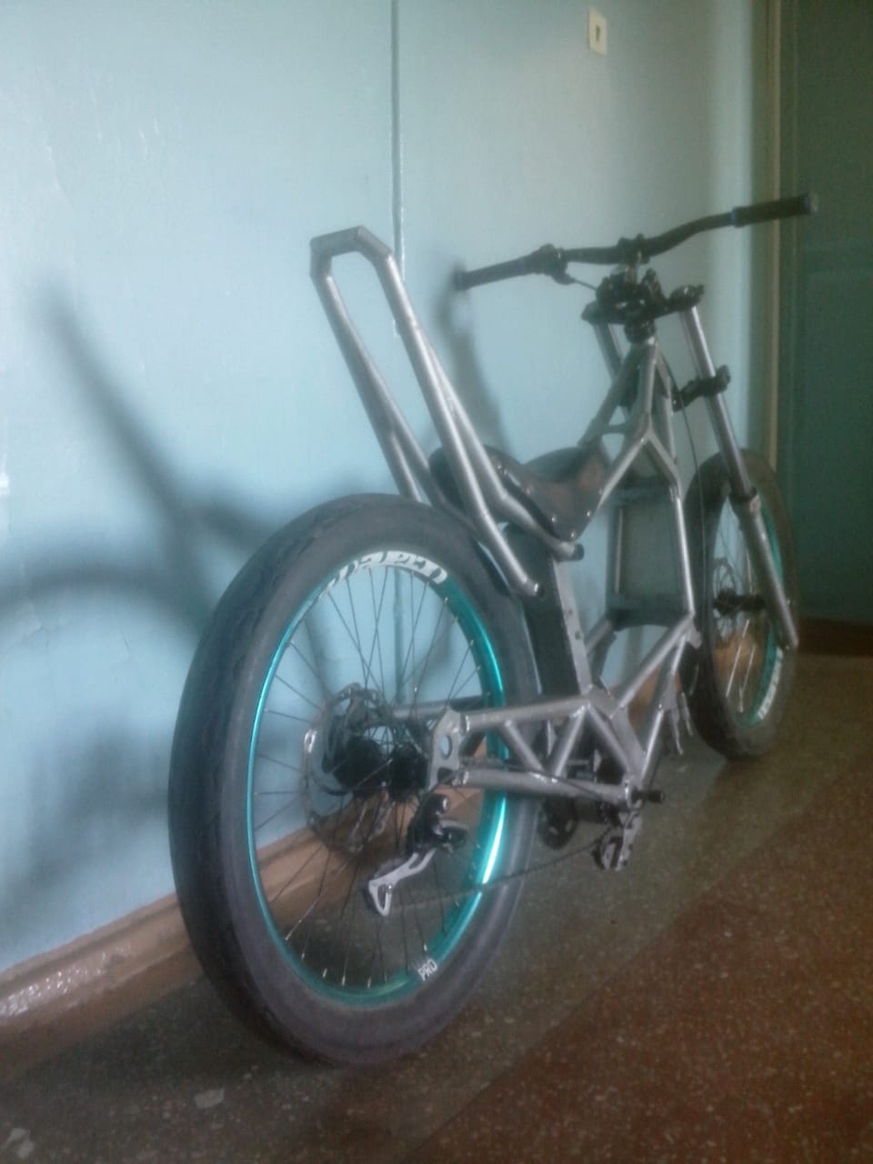

в раму влез 205 45Н. звезды, чейнлайн выставлен. на маятнике мост от грузового велика с заваркой всего и вся, чтобы не срезало собачки на трещетке, не загнуло звезды, не срезало шпонку моста. скоростей не будет по причине разрыва цепи второй ступени на кривом чейнлайне.
первая ступень редукции 28-48т. вторая 22-36 или 22-46 под простую цепь.
на мосту станет 24х3.0, спереди 24х2.5
мост обкатан на другой раме с передним приводом, где легко срывался в скольжение контррулением

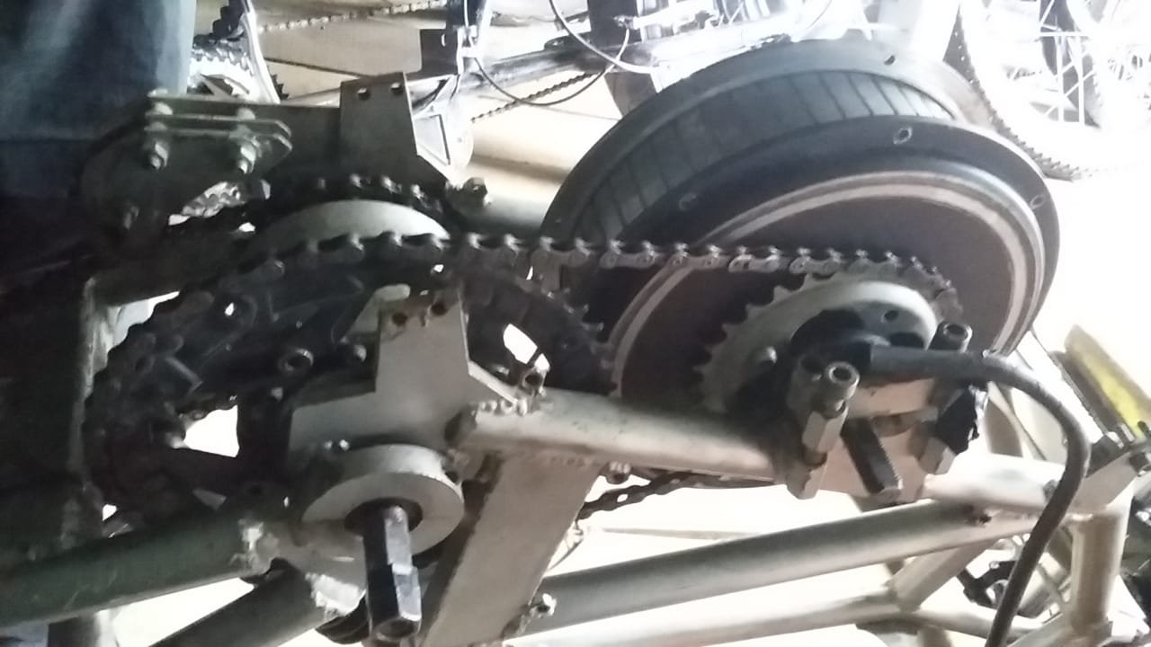

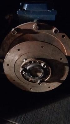

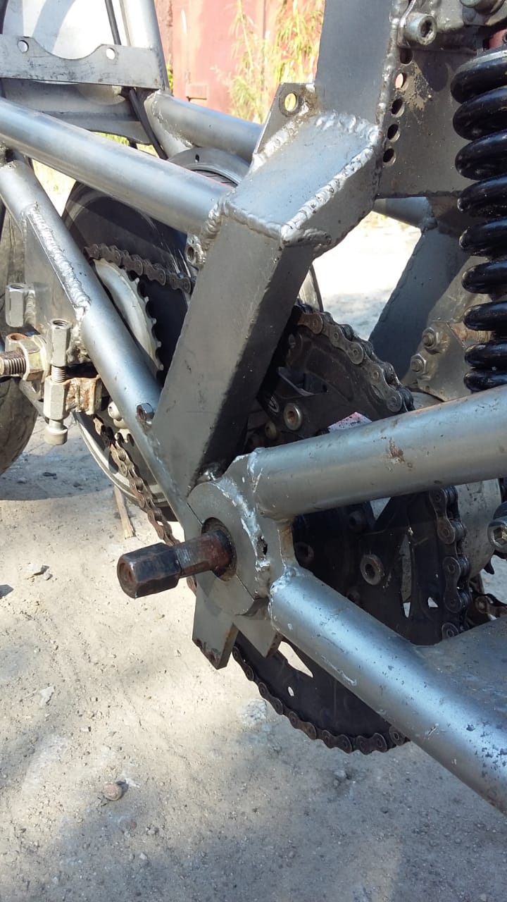

#11

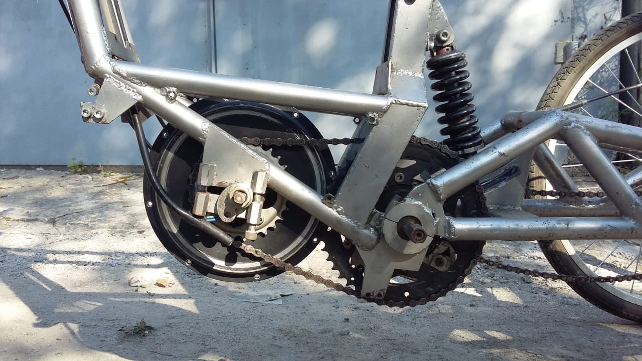

Цитата: Евгений Митин от 27 Июль 2021 в 21:04первая ступень редукции 28-48т
было 22-48т. плоская 22 звезда под бонки стояла на классическом моторе 30Н через толстый переходник, который не влезает с мотором 45Н. новая формованная с выступом 5мм звезда 28т с расклепанного ашанского шатуна стоит без переходника непосредственно на крышке мотора на болтах, и своим центральным отверстием центруется на крышке мотора вокруг выступа под тормозной ротор, так совпало
Добавлено 27 Июл 2021 в 21:28
переднюю звезду можно развернуть выштамповкой наоборот. пока так на шайбах. время покажет

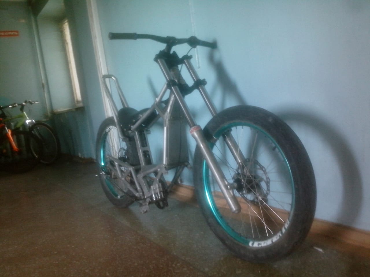

Евгений Митин

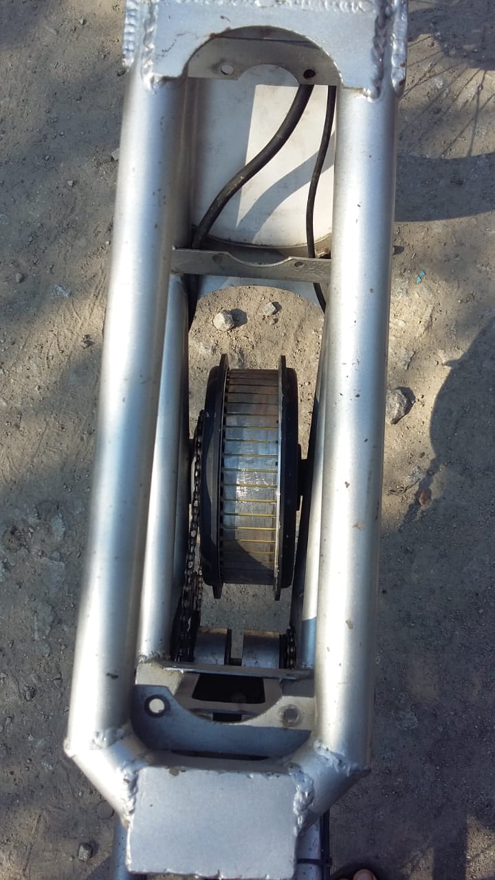

#12
раму ждет напильник (кувалда) в местах тесного размещения шляпок болтов, тесного размещения цепи второй ступени. глобального запила болгаркой не будет. максимально бережное отношение к оригиналу, который категорически не был рассчитан на моторы шире т.н. миникрошки. впихнуть невпихуемое. меня могут поправить, что у меня и есть миникрошка 45Н. не разбираюсь в этом. что валялось без дела, то и влезло

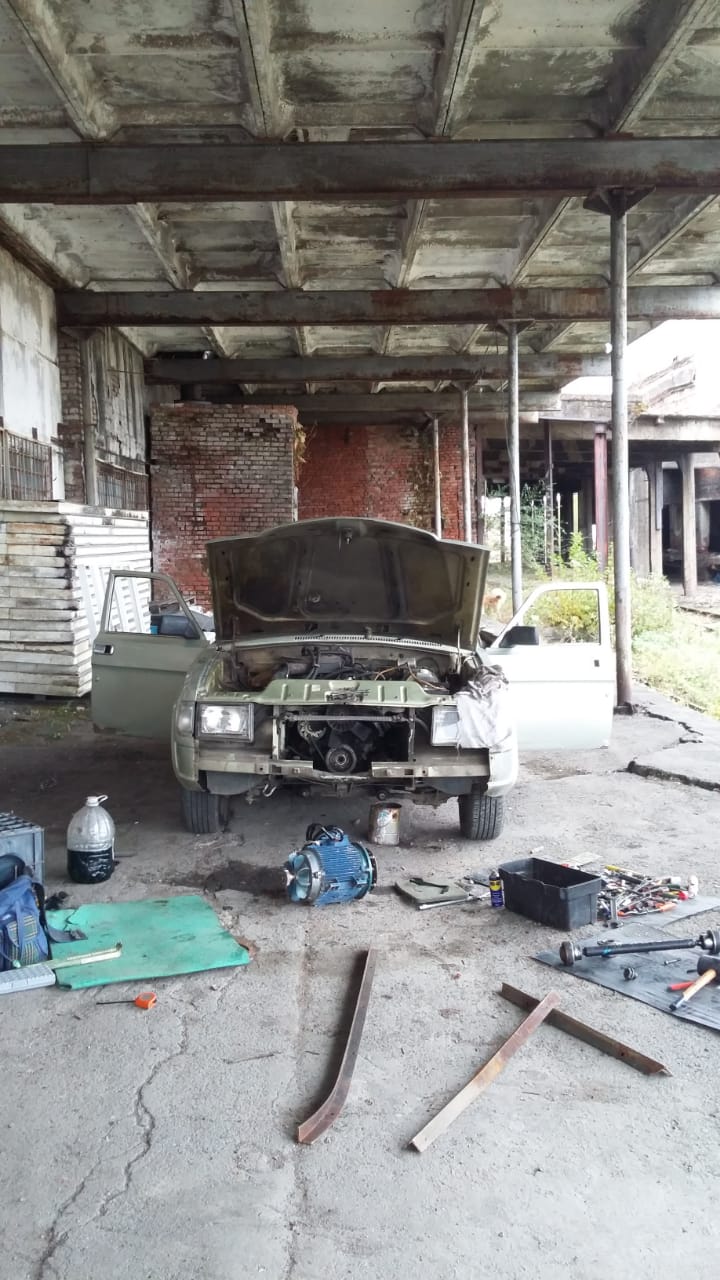

Евгений Митин

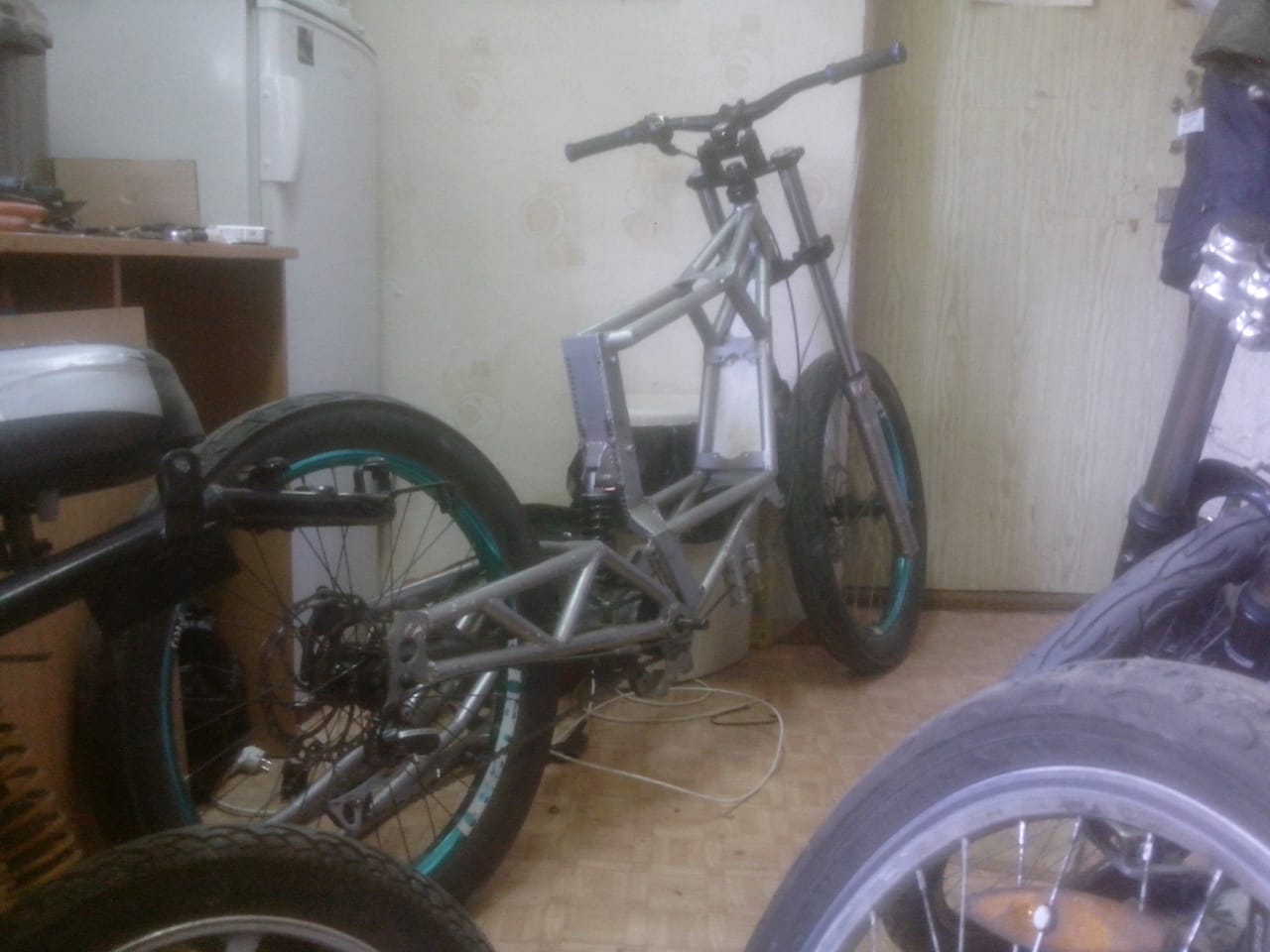

эту раму благополучно миновала установка аир112 350А. но это неточно. примерка была вчера. готова первая ступень редукции под аир112 22-48т (18-48Т). ведущая звезда из двух сваренных задних звезд сингл ашана на выбор до минимального. ведомая звезда на шатуне, но с отпиленным шатуном, и снаружи рамы, а не изнутри. шатуны на этой раме не для вращения педалей
Евгений Митин
Цитата: Евгений Митин от 27 Июль 2021 в 22:00ведущая звезда из двух сваренных задних звезд сингл ашана
такое крепление звезды случайно совпало по дыркам с карданом автомобиля марк2 100, который стоял на волге.
лень сверлить новые дырки, чтобы прокатиться раз и снять. взаимозаменяемость

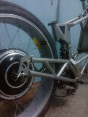

Евгений Митин
примерка и мост за кадром. можно заметить, как скрутило ось с фазной стороны
