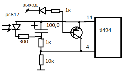

2. Регулировка и стабилизация по току.
Проблема в том, что шунт нельзя ставить на  схемный ноль при двухполярном питании, только по плюсу.  Обратная связь по входу защиты (tl494 контакт 4) через оптрон, туда же плавный пуск и защита от КЗ.

Linkov1959
Узел плавного старта, защиты от КЗ и  часть узла стабилизации тока.

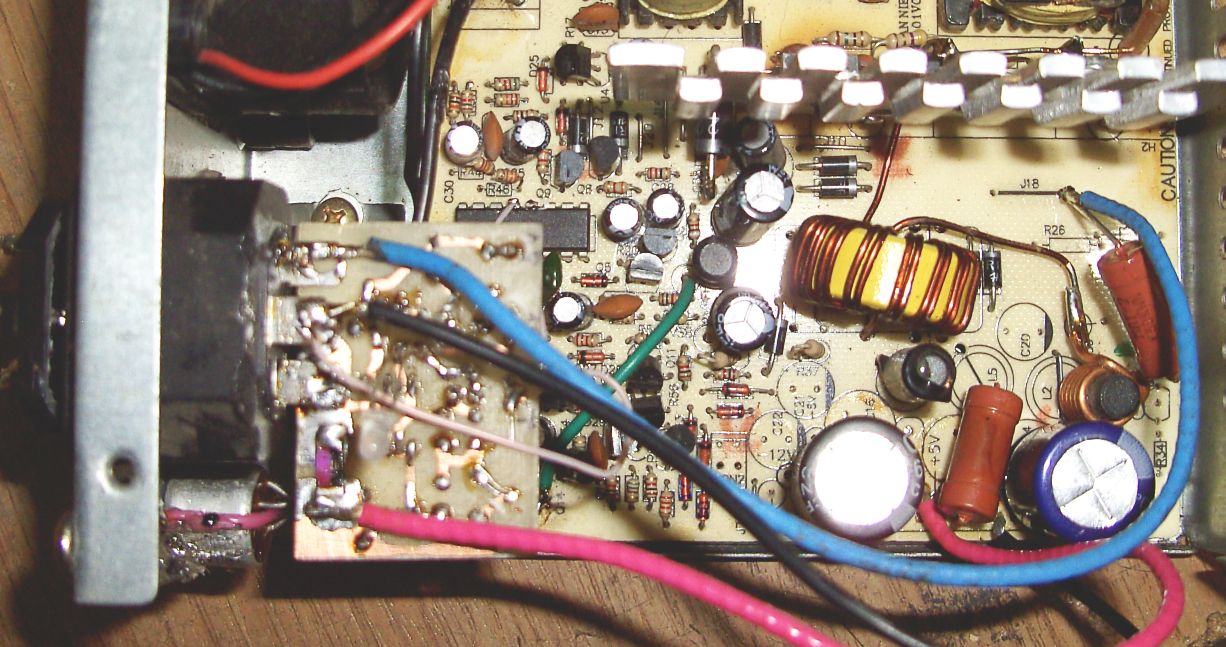

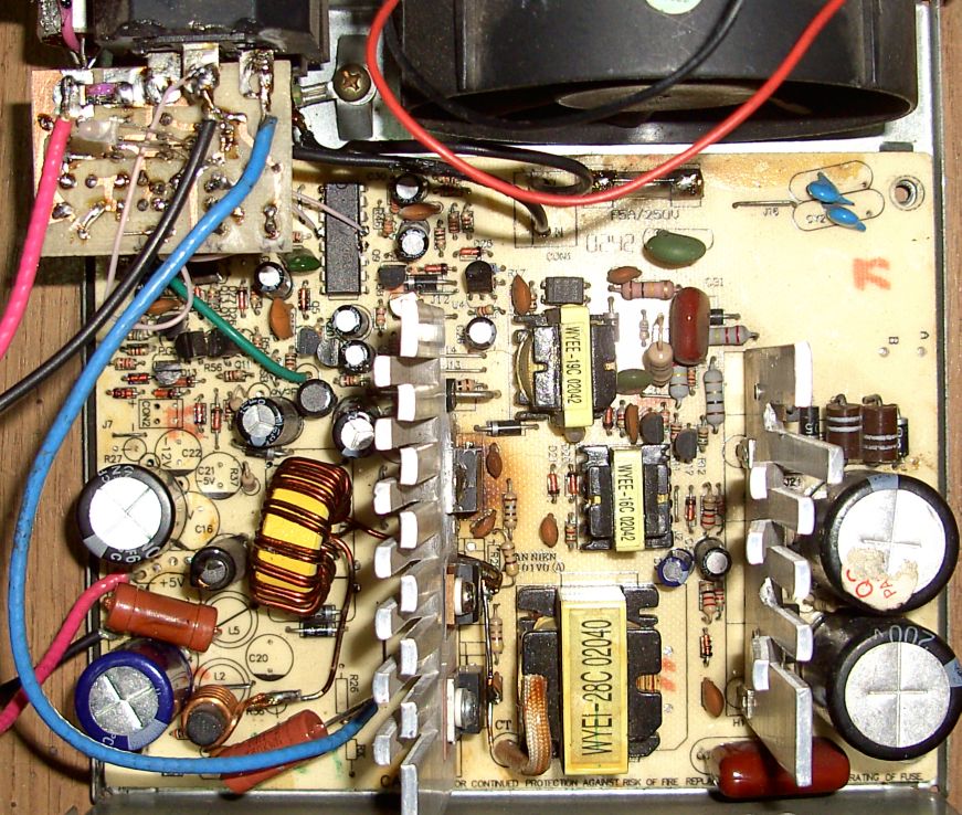

Фотку можно, как выглядит. Оно может и не несёт особого смысла, но интересно. И если рисуете где-то общую схему, то тоже интересно.

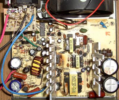

Linkov1959
[user]edw123[/user], в понедельник, на работе осталось. БП АТХ имеет два разъема 220в, второй разъем использую как выходной. Плата защиты и стабилизации припаивается прямо на разъем, а два провода идут на контакты 4,14 TL494. Для включения БП, как лабораторника будет кнопочка пуска. Общая схема будет для каждой микрухи ШИМ, хотя схем отключения защиты достаточно. Мне кажется, что защитный вход типа, как  в tl494 на 4-м контакте есть в любом ШИМ.
Цитата: Linkov1959 от 20 Март 2020 в 19:12
[user]edw123[/user], в понедельник, на работе осталось. БП АТХ имеет два разъема 220в, второй разъем использую как выходной. Плата защиты и стабилизации припаивается прямо на разъем, ...
Т.е. внутри ничего не переделывали? Как тогда 36В получали?
Linkov1959
Цитата: edw123 от 20 Март 2020 в 22:31Т.е. внутри ничего не переделывали? Как тогда 36В получали?
Переделывал, как обычно, только по минусу добавил мощные диоды и перемотал дроссель. Если переключить обмотки силового транса (разбирать не обязательно), то можно и 80в получить.
Linkov1959
Цитата: Linkov1959 от 23 Март 2020 в 12:51
[img2 thumb=./images

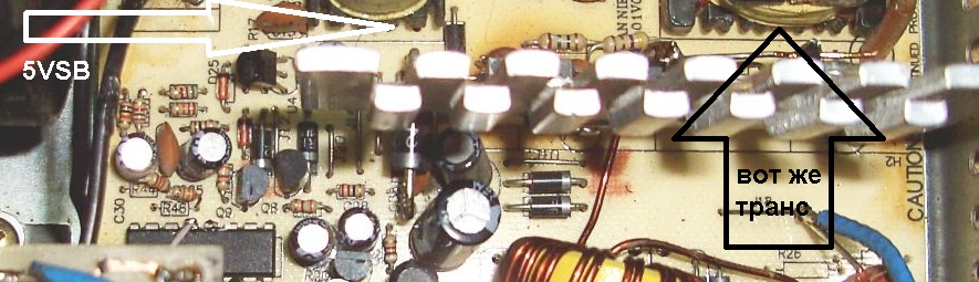

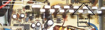

Поскупились на фото  B-) Транс вообще удалён? Вместо него этот небольшой дроссель? И небольшая платка - регулятор тока?
Трудно охватить всю Вашу конструкцию... :bn:
4итатель
5vsb - это пять вольт стендбай - маленький на atx блоках для включения силы, str и WOL)))
Рядом большой транс, а вы [user]edw123[/user],  я смотрю читаю, всё не в коня овёс (пытаетесь научиться да не получается?)
"Старый я стал, ленивый" (с) пока не попадётся нормальный учебник - "не получается". :pardon: В бп максимум кулера замедлял резистором, а зарядник/лабораторник очень бы пригодился, как время свободное появится и найдётся "получаемая" инструкция/конструкция.

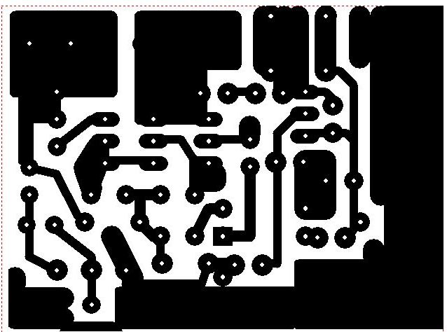

Плату стабилизации немного переделал, добавил регулятор напряжения, регулятор тока, кнопку пуска, индикатор стабилизации тока прямо на плату. Она будет крепиться не на выходной разъем, который не на всех БП имеется, а на любую плоскость с отверстиями под регуляторы.
Регулировка по напряжению.
