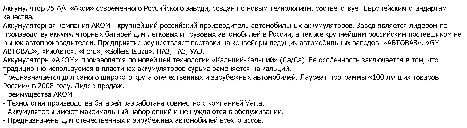

kuznechov119m
Вот к примеру рекомендация по акб , сразу готова к эксплуатации по мнению производителя .
Vova_n
#280
[user]kuznechov119m[/user], Не верно толкуете написанное, ключевое слово заряженная.
Прямо с конвейера после заряда могут позволить себе разве, что сотрудники завода, а далее фасовка склад, до той поры пока не закажут партию, отгрузка заказчику, склад ТК, склад заказчика, распределение по магазинам, полка в магазине до покупки.
Сроки этой цепочки могут очень разниться бывает и год проходит до покупки конкретного экземпляра от завода до рук покупателя, а саморазряд ни кто не отменял, как и экономию эл. энергии на заводе.
Так, что заряжаем перед пуском в эксплуатацию, это ещё ни кому не повредило.

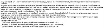

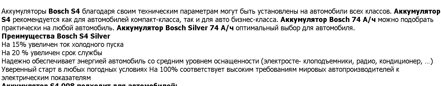

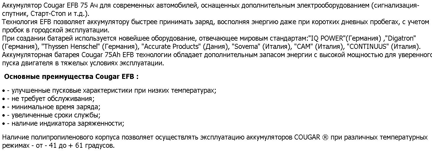

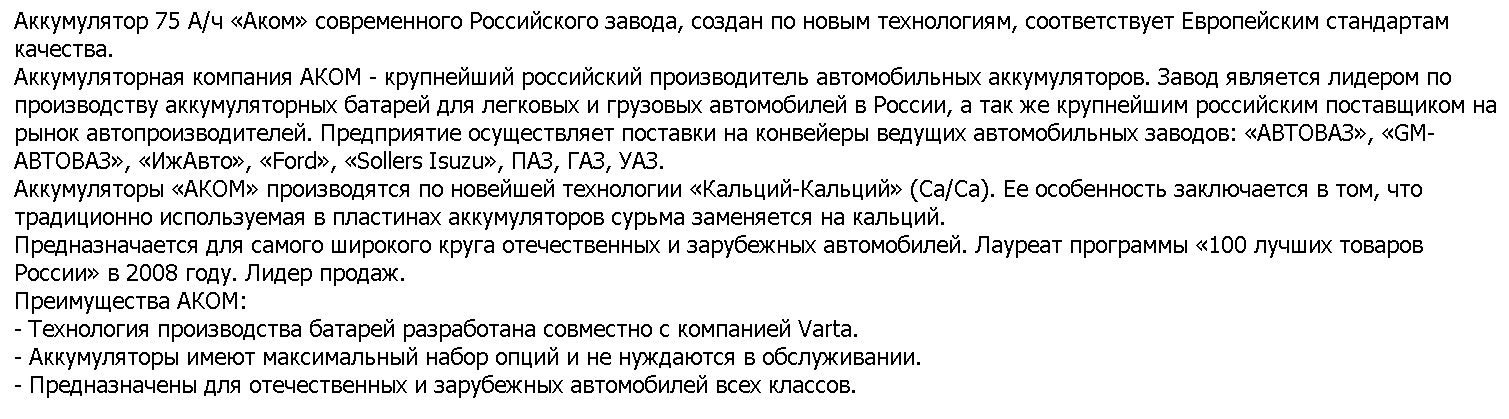

kuznechov119m
Цитата: Vova_n от 31 Дек. 2020 в 01:05Не верно толкуете написанное, ключаевое слово заряженная.
Привёл как пример , именно на эту марку такое описании  . На другие , немного примеров ниже , ни один не указал что сразу готова к эксплуатации .
вот и думай что производитель AFA   написал  , то ли просто реклама , то ли действительно с завода формовка уже произведена полностью
krufel
Формовка произведена полностью и вышедшая с конвейера акб полностью готова к установке и эксплуатации на авто.
Но Вам же очень понятным языком объяснили: конвейер - контейнер-импортер-склад-дилер-магазин...саморазряд, правильно сказал коллега, никто не отменял( про экономию он конечно загнул))),  поэтому "вводим" и радуемся...наступающему НГ!

kuznechov119m
Цитата: krufel от 31 Дек. 2020 в 15:04Формовка произведена полностью и вышедшая с конвейера акб полностью готова к установке и эксплуатации на авто.
Просто вопрос ради интереса  , купив данную батарею если с даты выпуска и трёх месяцев не прошло - заряд же не обязателен  . С недоформованными батареями  того же Курского завода понятно что необходим  . AFA  также  даёт гарантию низкого саморазряда , вплоть до 15 месяцев возможно хранение , без особой потери характеристик   .
Хочется всё таки прояснить ситуацию , действительно  AFA выпускают уже готовые к эксплуатации .  Сразу на авто  и всё идеально , или просто обман и как у всех процесс изготовления и выпуск с конвейера производится  ?
krufel
Варта, которая делает Афу, дает 18 месяцев.
KUGOO G-BUSTER 2*1.2kWt
kuznechov119m
Так всё таки вопрос не по хранению был , действительно данные акб соответствуют заявленному купил свежую и сразу на авто - именно рекомендация производителя .
