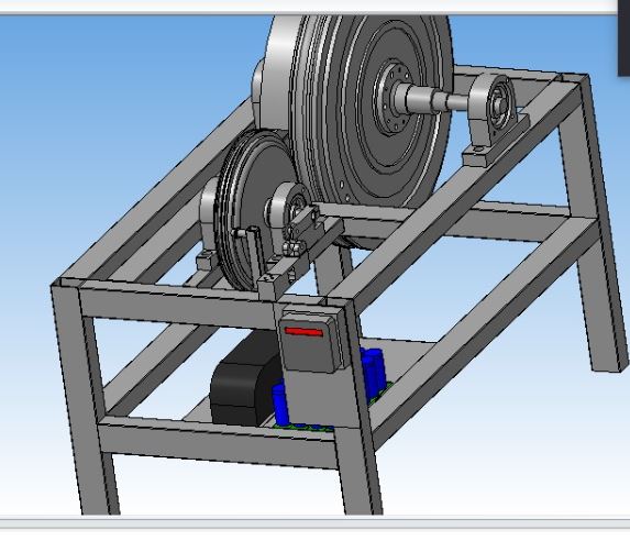

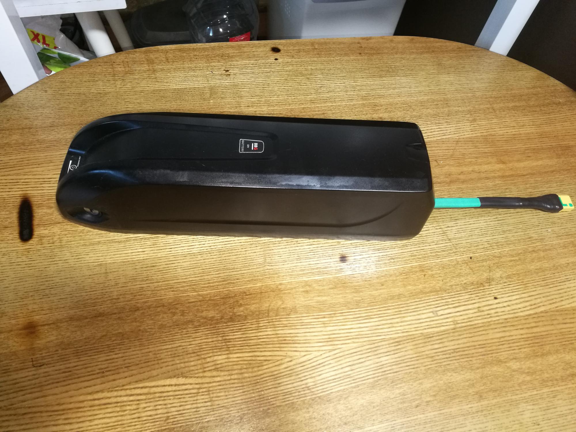

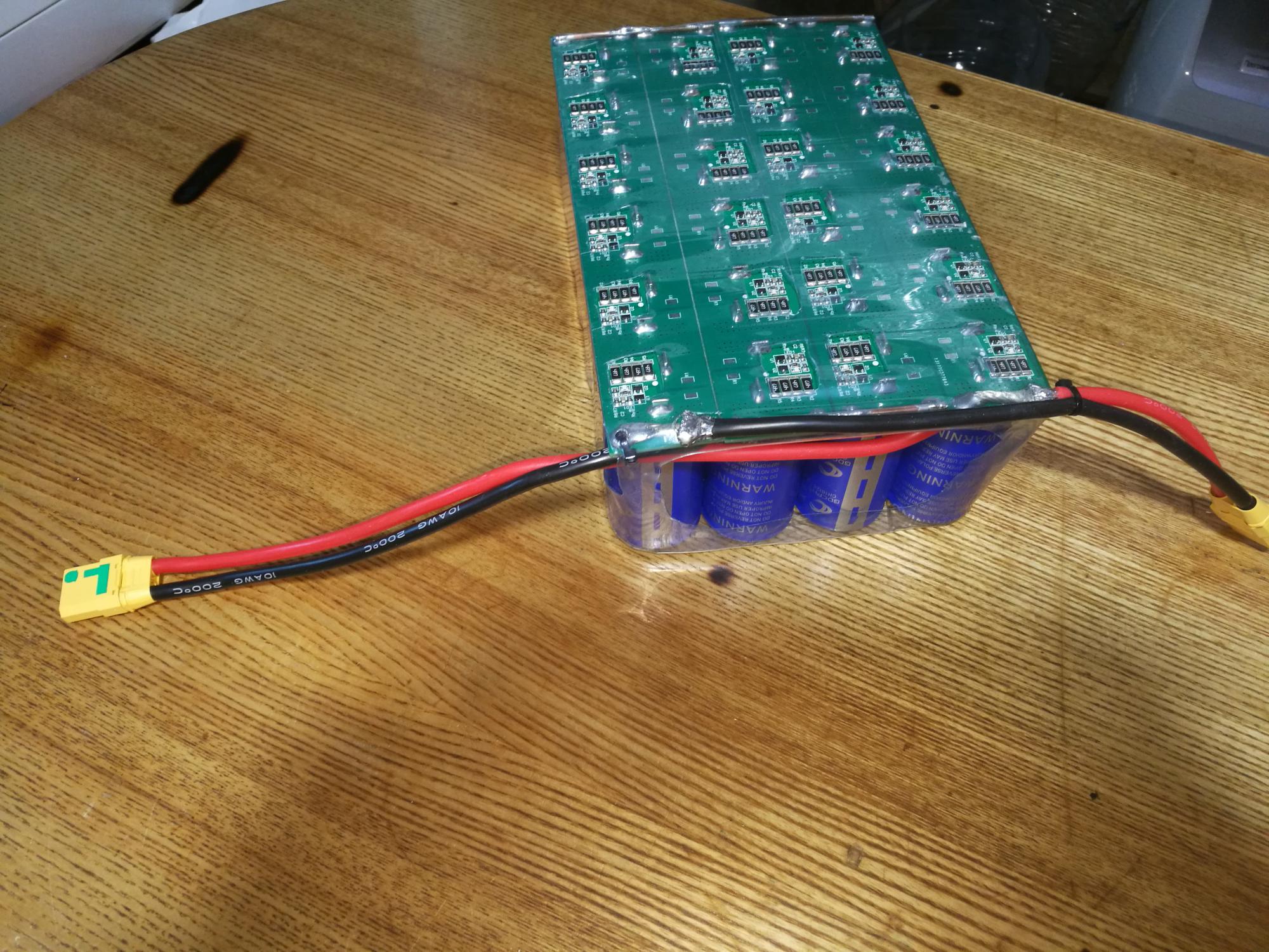

В общем господа, пока вы тут наполняете страницы форума бесчисленными текстами, мы занимаемся подготовкой базы для экспериментальных исследований.  ;-)
Осталось совсем немного и я с моим подопечным будущим магистром по эксплуатации автотранспорта построим установку и защитим магистерскую диссертацию как раз на очень похожую тематику. Тема звучит как "Разработка способа повышения эффективности рекуперации автомобильной силовой электрической установки". Основная идея это буфер из ионисторов между батареей и контроллером с рекуперацией. Рабочая гипотеза это разница между КПД заряда Li-ion батареи и батареи ионисторов которая и даст искомое повышение эффективности. Хоть мы и сами с усами, но от всех присутствующих по возможности и по желанию я хотел бы получить грамотные советы и рекомендации по доработке конструкции установки и программе испытаний: измеряемые величины, режимы измерения, представление результатов и т.п.
В качестве благодарности - со всеми участвующим в процессе готов поделиться результатами эксперимента и расставить так сказать  точки над некоторыми " i " о которых здесь ведется оживленная дискуссия.
Для затравки так сказать небольшое описание лабораторной установки:
Модель стенда
Аппаратная часть:
1. Накопитель кинетической энергии  - маховик (расчетный запас энергии 12-15 кДж)

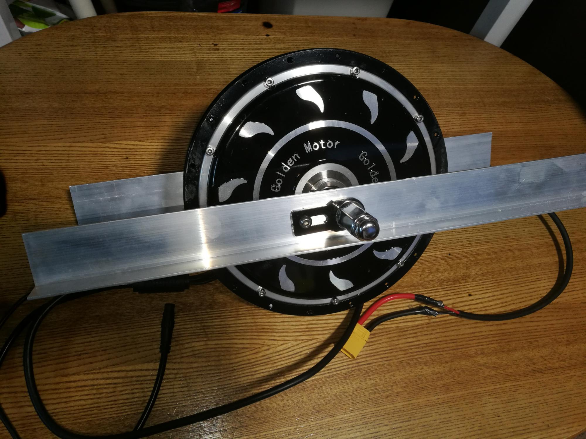

2. Двигатель - Magic Pie Edge c родным контроллером (программно позволяет менять значения фазного тока при рекуперации) - максимальный батарейный ток (штатный) 21А, можно слегка добавить.
3. Аккумуляторная батарея 14S3P из элементов Lishen 21700 4000 mAh
4. Батарея ионисторов 24S1P максимальным напряжением 60,5 В и реальной измеренной емкостью 22 фарада
5. Диодный модуль
6. Два ваттметра (прямой и обратный)

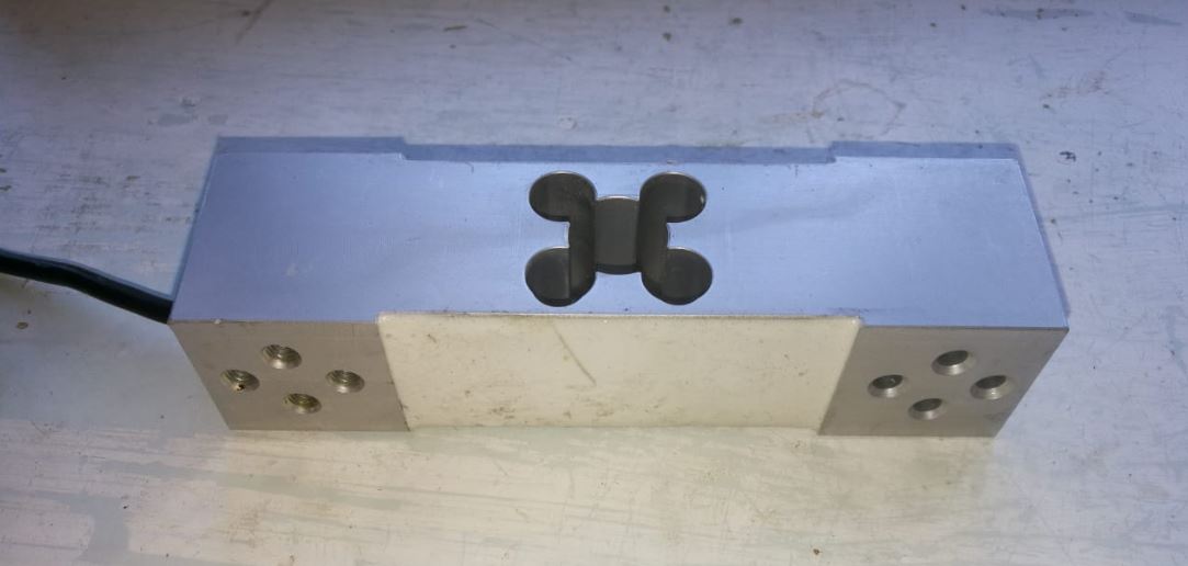

7. Тензодатчик (для измерения крутящего момента)
8. Электронный тахометр с датчиком

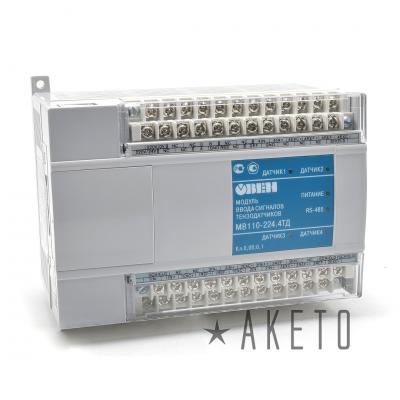

9.Модуль ввода сигнала тензодатчика

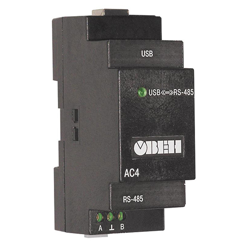

10.Преобразователь интерфейсов
11. ПК с ПО MasterScada для автоматизации процессов измерения.
Пока что находимся на этапе сборки экспериментальной установки.

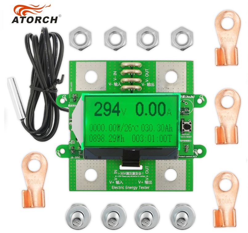

Нерешенная проблема это подключение ваттметров к MASTERSCADA (тензодатчик и тахометр подключаются без проблем). В качестве компромиссного варианта пока поставим те, что на рисунке выше, но если кто-то может подсказать подходящее оборудование которое можно подключить по шине RS-485 и протоколам Modbus к ПК с MASTERSCADA было бы здорово. В принципе тогда ваттметр как таковой не нужен, достаточно будет вольт-амперметра.
Скажу сразу, программировать мы не умеем, да и компетенции по программной настройке подключения у нас ограничены, т.е. нужно что-то заведомо работающее и с понятной инструкцией по подключению.
