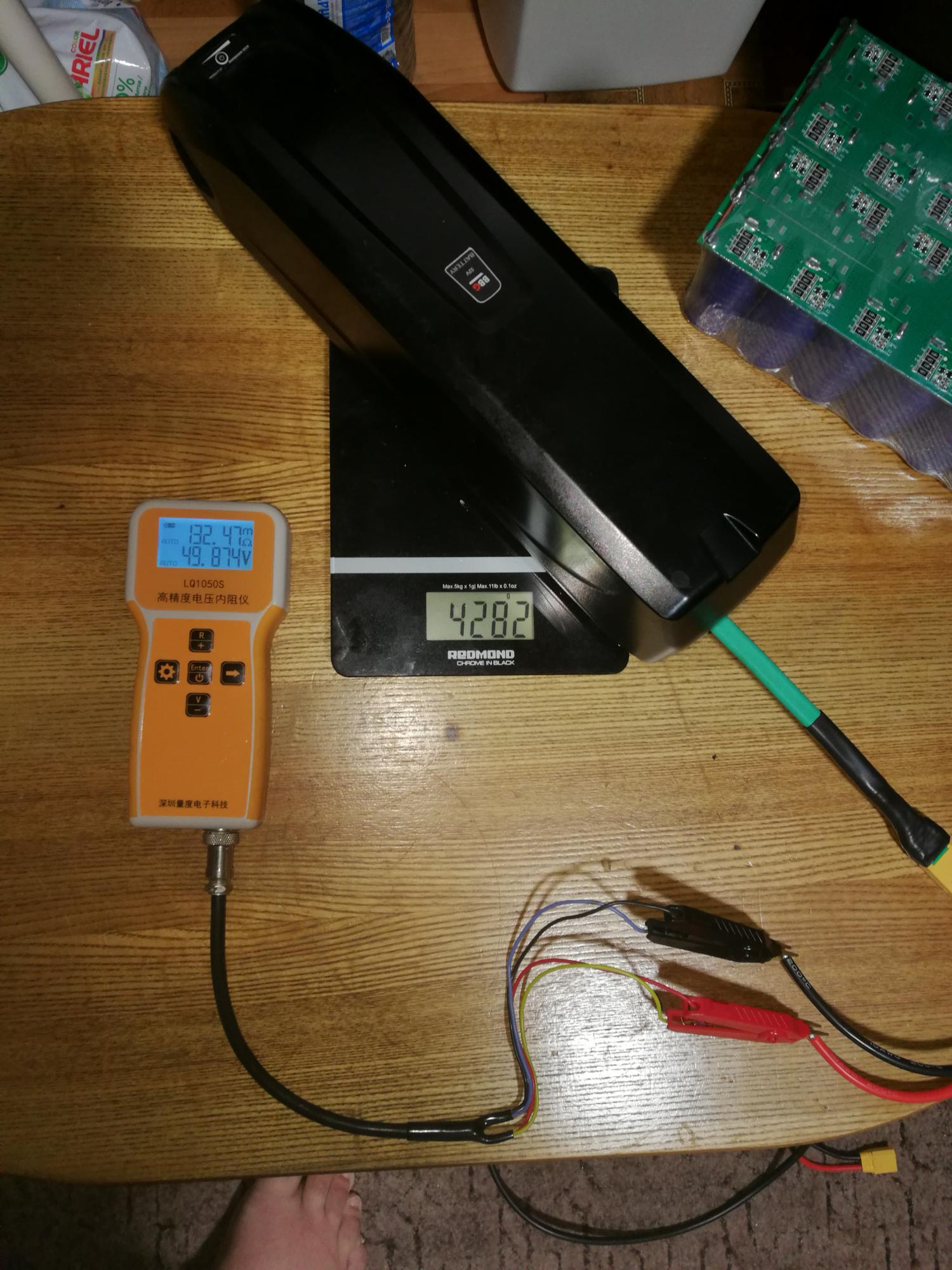

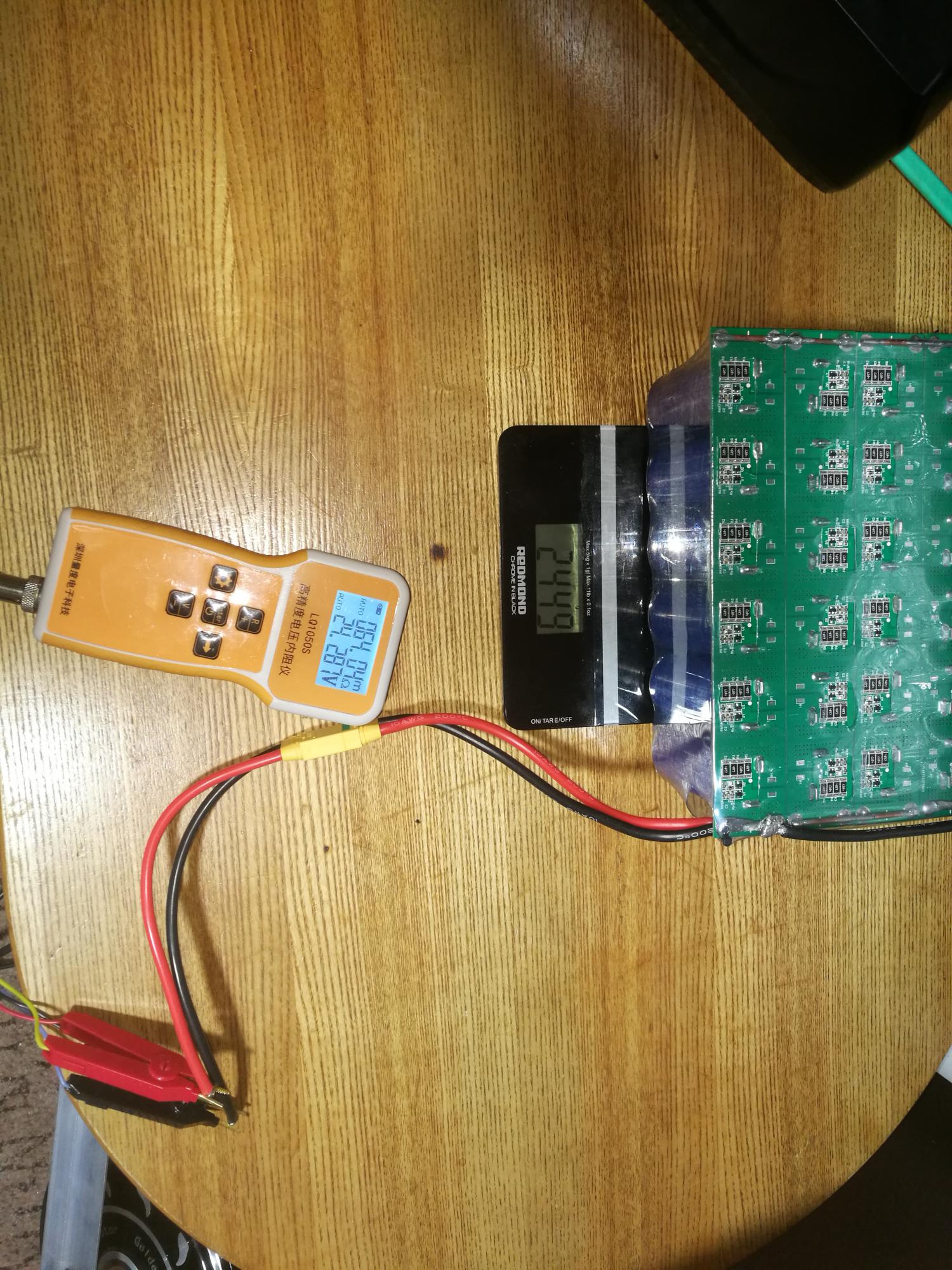

[user]Андрей3[/user], а теперь посчитай объём батарейки и ионисторов. Я уже по фоткам вижу, что они как минимум такие же, если не больше.
Итого разница меньше двух раз. Вполне себе недалеко ушедшие друг от друга цифры.
Объем батареи 3334 см^3 объем ионисторов 2760см^3
В два раза это в два раза, а далеко ушедшие или недалеко - это ваше восприятие реальности.
Еще раз прошу, не нужно убеждать меня в бесперспективности затеи, этот вопрос уже решен!
Нужно доработать стенд и разработать программу испытаний если можете что-то порекомендовать, то я буду благодарен. А нет так нет.

:laugh: И весит 510 грамм при максимальном напряжении 2.8В... пакет LG 60Ач весит 850грамм... Грубо по весу и напряжению 2 пакета = 3 ионистора.  Разница в сопротивлении не порядки а "разы".
