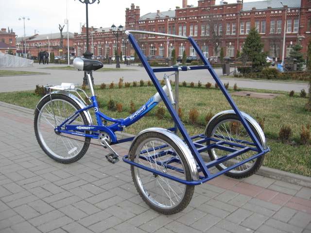

[user]М-Велосипедист[/user], Тому, кто не ездил на гибридах, не понять всей прелести параллельного гибрида и свободы в передвижении. Делал на заказ трехколесный гибрид, но заказчик в середине постройки слился, но бензиновая версия может дать фору "Комете", центробежное сцепление работает нормально, колесо вращается свободно не приводя в движение цепь. Проигрывает "Комете" в запуске от колеса, но у меня есть моторчики с электростартером.
https://youtu.be/afTE9p2Dkzs
Для завершения проекта, нужно было поставить в переднюю вилку моторколесо, которое было уже куплено, но неверящий в успех заказчик, сбежал.

Симпатичный трайк.
У меня был обратный трайк с местом для пассажира.
https://youtu.be/BLBg9VODyoc

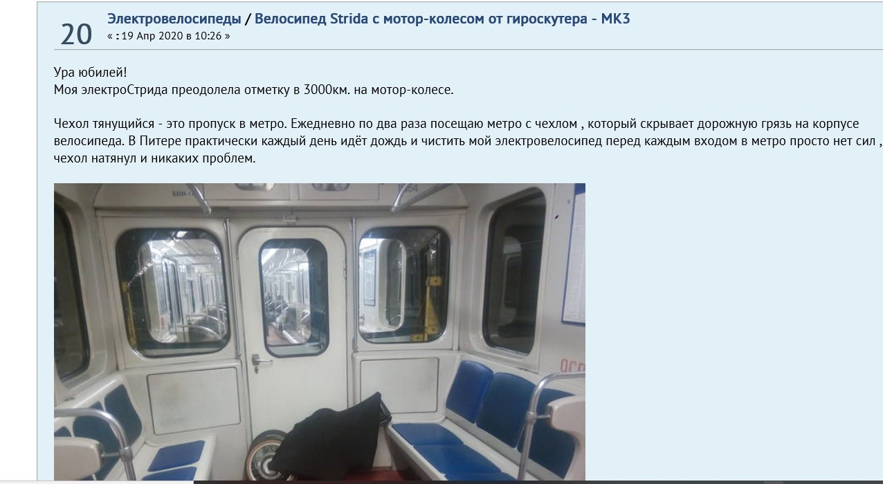

И что? С бензином в метро? Оказывается ты законопослушный только на публику. ;-D ;-D
М-Велосипедист
Цитата: rx3avs от 05 Май 2020 в 00:28И что? С бензином в метро? Оказывается ты законопослушный только на публику.
Ну что вы... В метро с бензином нельзя.

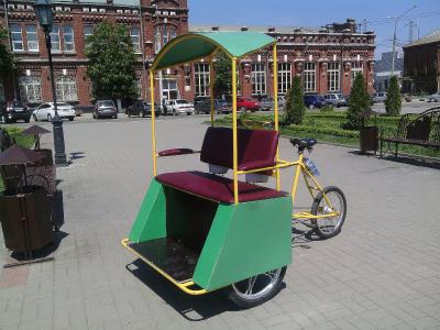

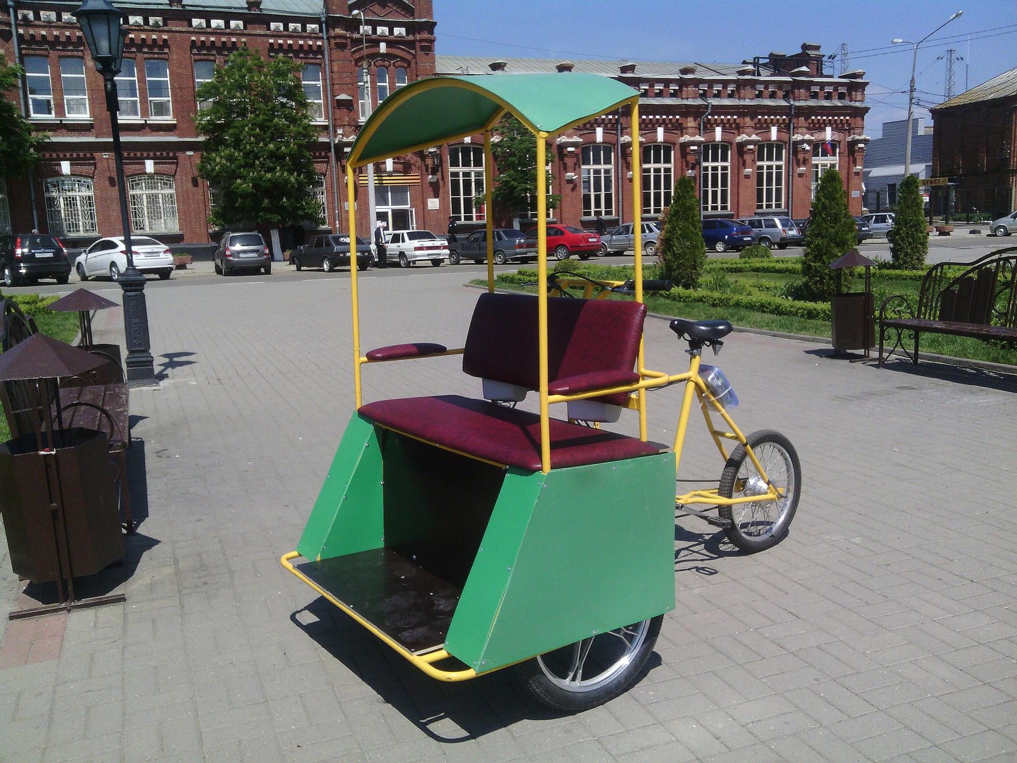

ЦитироватьСимпатичный трайк.
Да, я делал на заказ обратные трайки, но считаю, что их схема не совсем удачная, мне не нравится.
Рикша с педальным и электроприводом.
Если делать, то с управляемым задним колесом.
https://youtu.be/uEXsclkjeFI
Вот этот обратный трайк с таким управлением делал для инвалида без ног. Электропривод инвалид не хотел, поэтому поставил бензо.
