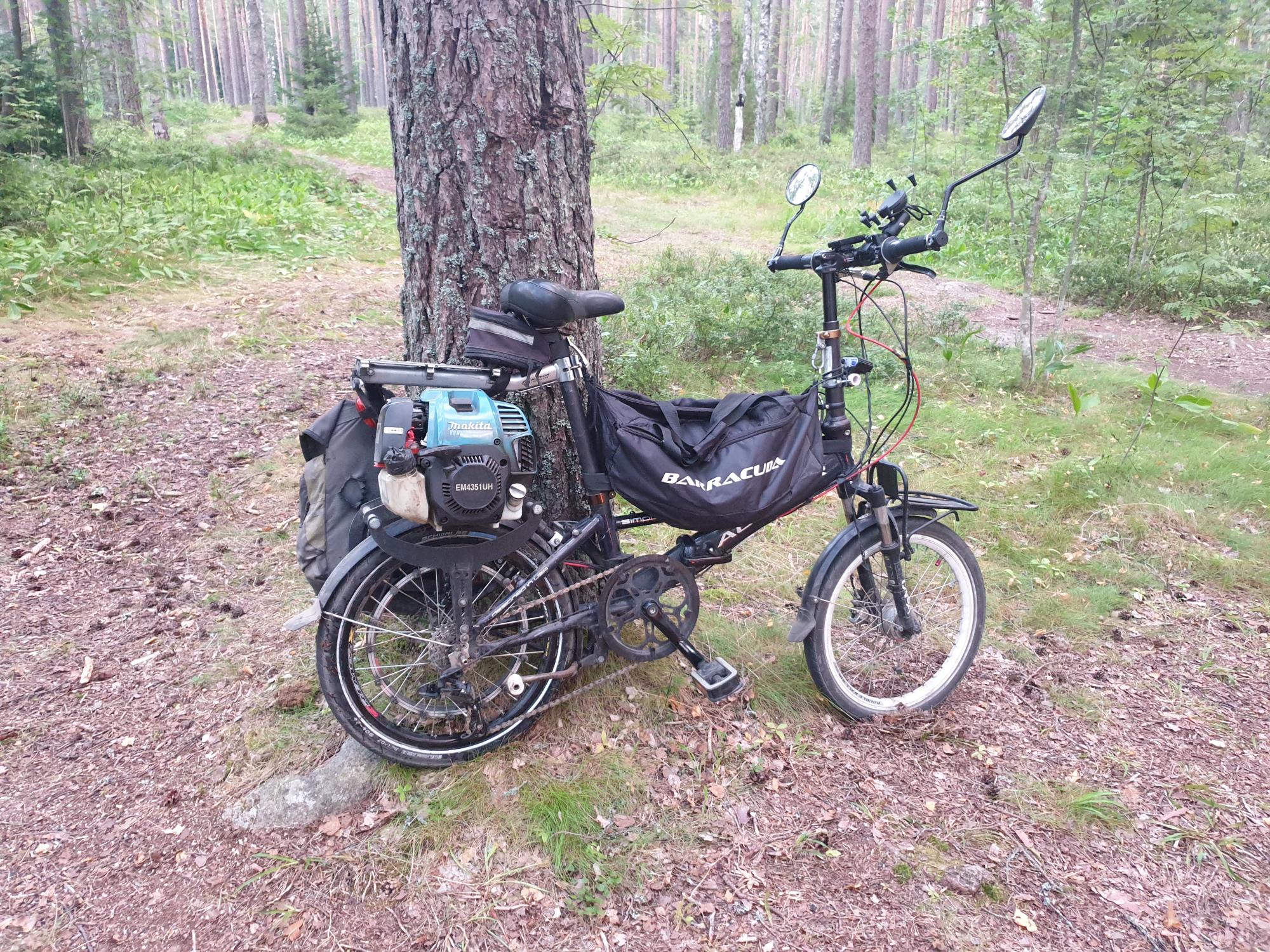

1. От двигателя будет пахнуть бензином, а со временем и капать и бензином и маслом. Это факт.
2. Ремень будет проскальзывать в дождь или после проезда по луже. Это факт.
3. Производителем данных моторов не предусмотрена возможность их эксплуатации в качестве велопривода. Это факт
4. Производителем данного велосипеда не предусмотрена установка безомотопривода. Это факт.
Был увеличен вес велосипеда, нарушена развесовка,  рама не рассчитана на установку мотопривода,
Про дизайн можно забыть. Привет счастливому владельцу;)))

Цитата: Invar от 06 Май 2020 в 22:421. От двигателя будет пахнуть бензином, а со временем и капать и бензином и маслом. Это факт.
Нет конечно если двигатель исправен такого не происходит. У меня в коридоре многие годы стоят мотовелосипеды на бензине - знаю о чём говорю.

Цитата: Invar от 06 Май 2020 в 22:423. Производителем данных моторов не предусмотрена возможность их эксплуатации в качестве велопривода. Это факт
Эти моторы предназначены для широкого применения.
Используются и в мотокосах и в мотобурах и в насосах и в генераторах и в подвесных лодочных и велосипедных мотоприводах.
Добавлено 06 Май 2020 в 23:21
Цитата: Invar от 06 Май 2020 в 22:424. Производителем данного велосипеда не предусмотрена установка безомотопривода. Это факт.
Это верно, от велосипеда это и не требуется.
В том и смысл  навесного мотооборудования, что такая приспособленность имеется у него.
Велосипеды в доработке не нуждаются мотопривод специально приспособлен ко всем его особенностям и функциям.
М-Велосипедист
#41
Цитата: Invar от 06 Май 2020 в 22:42Был увеличен вес велосипеда, нарушена развесовка,  рама не рассчитана на установку мотопривода,
Вес велосипеда был увеличен в пределах  веса нагруженного велосипедного багажника.
Штатные багажники рассчитаны на больший вес чем вес Кометы.
Комета крепится к штатным местам крепления багажника - так что велорама рассчитана на такую нагрузку.

Да мотовелосипед получился неплохой - первый экспериментальный образец и сразу в точку.
Пилот несколько неопытен - неправильно пользуется нейтрализатором - ему привычнее автоматическое сцепление, которым Комета тоже комплектуется.
( капот пытаются одеть, как раз от автоматического сцепления, он на 15 миллиметров шире и к данному приводу не подходит... ;-D )
Этот 3-х сильный мотор шумноват и решили на серии его не применять - это был единственный концепт мото фет  байка, посланный в Москву на испытания..

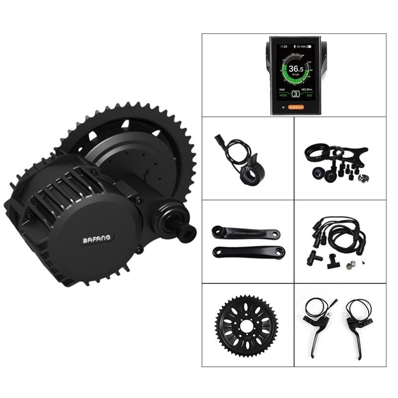

Всем здравствуйте.
Пока еще не гибрид и не электровелосипед, в процессе сборки.  Ставлю кареточный электромотор Bafang 1000w.
Сейчас собираю аккумулятор  14s 4p, samsung 30q.
На большой aкумулятр денег нет, короновирус доходы порезал. А кататься хочется! Пока спасает моноколесо.
К тому же не только в аккумуляторах дело, под электровелосипед с большим пробегом нужна другая рама, пространственная.  Все новое, вилки, колеса.
  На мотовелосипеде что на фото, построить электровелосипед  с пробегом в 200 км. и крейсерской  скоростью 55 -60 км.ч, не представляется возможным, даже если вместо бензинового мотора поставить 2 ящика аккумуляторов. Явно будет что то лишнее! Я электробутылку с аккумулятором еще не придумал куда закрепить...
Вместо бензомотора на багажник ставить не хочу, мне без него на работу за город и на дачу не доехать. Для коротких поездок по городу, бензомотор можно сделать быстросьемным, но нужно ли этот гиморой! Как будет, не знаю. Покатаюсь этот сезон на  всем понемногу, на гибриде в том числе! Может вообще откажусь от подкареточника, если достанет эксплуатация трансмиссии велосипеда, перейду на редукторник.
