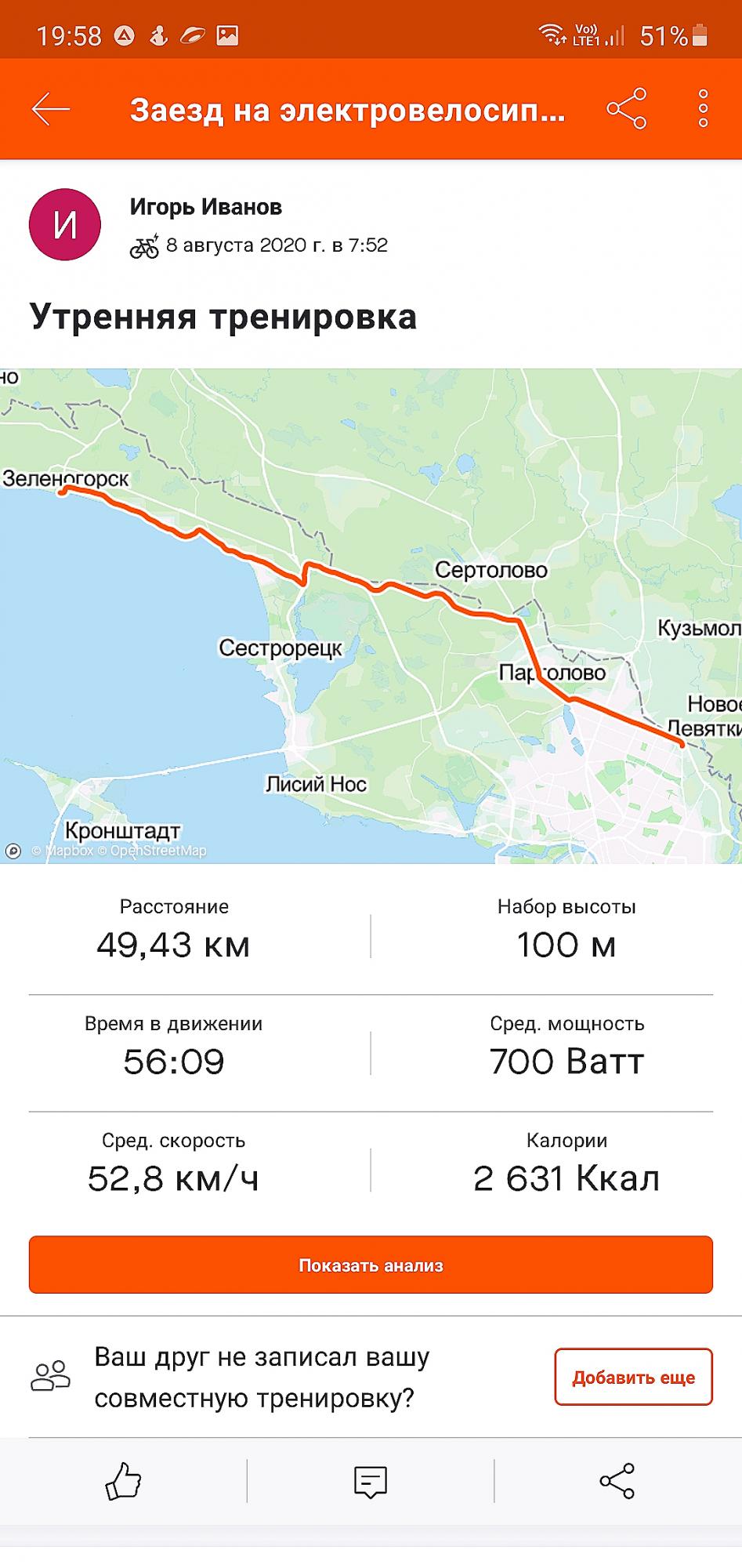

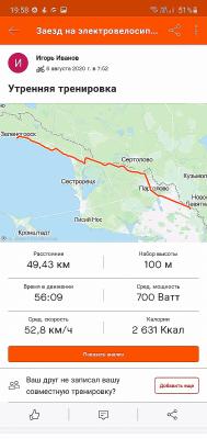

Проект успешно состоялся. Гибрид использую по полной. С двумя приводами весит около 35 кг, без сумок.
Заменил аккумулятор, теперь 18Ач 52v 14s 6p.
Наконец поставил нормальную фару на 4200 Lm.

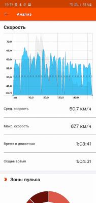

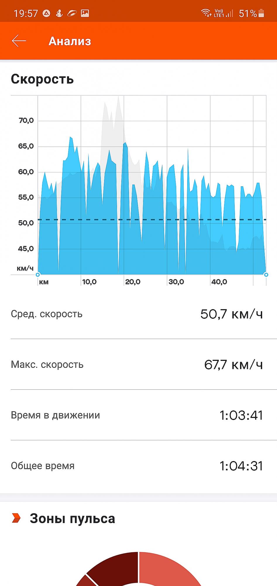

Эксплуатация восновном в режиме гибрида, на двух моторах максимальная скорость 65 - 70 км.ч. На максимальной скорости  расходуется 1.65 л. на 100 км.
При скорости меньше 50 км.ч расход меньше чем 1.5 л
Только на электромоторе максимальная  скорость 50 км.ч. Со снятым ремнем бензопоивода 55 км.ч
В экономном режиме, только для езды по лесу и помощи мотору в горки, хватает на 100 и более км. В режиме работы на двух моторах,  аккумулятора хватает на 50 км, что даёт прибавку к скорости 7-10 км.ч. Суммарно 2.5 кВт с учётом бензомотора 1.5 кВт
На аккумуляторе езжу по району и на работу в центр города.  15 км в полный газ, расходуется 50%.Ремень с бензопривода не снимаю, у меня это слишком сложно.
Со скоростью 25 - 30 км.ч проедет не знаю сколько, нет времени это проверить. Я так медленно долго не люблю ехать)).Если снять ремень с бензопривода, думаю на 40 км. аккумулятора должно хватить, без помощи педалей.
Не вижу смысла собирать электровелосипед, тем более что по деньгам будет затратно. Если бы аккумуляторы были вечные, можно было бы задуматься, а так....  Мне  часто нужно проезжать более 55 км в день, а времени на зарядку  нет. Хочу иметь запас хода в 200 км хотябы, при минимальной скорости 50 км.ч. Боюсь что такой электровелосипед потянет по весу более 40 кг.
Кто скажет, вес не имеет значение, не соглашусь, так как держу его дома. Все таки иногда  надо  поднять пронести гдето. Хотя он теперь сам по пандусу заезжает, на электромоторе.
