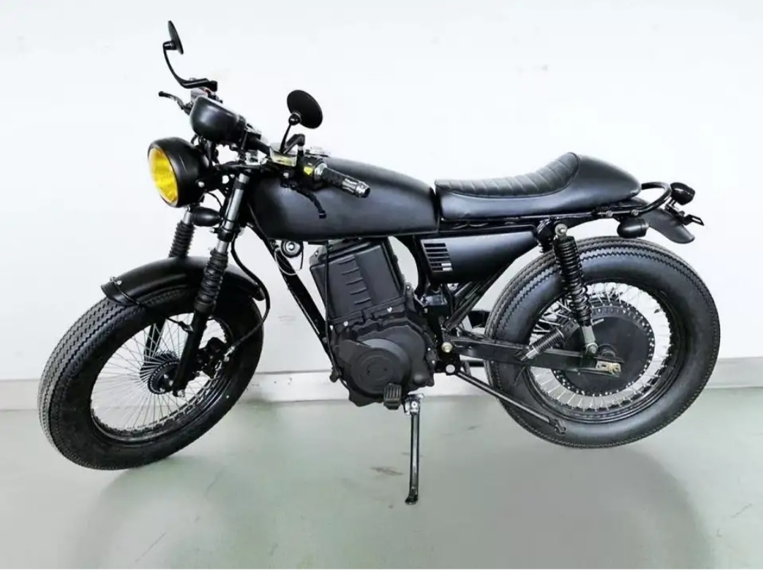

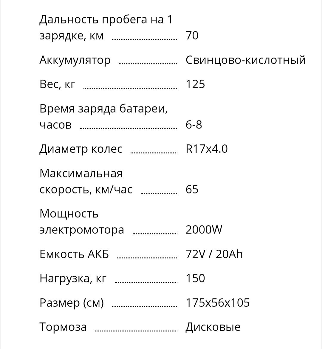

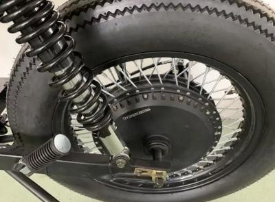

Решил вступить в ваши ряды, понравился один электромотоцикл Roadstar 2000 (фото прилагается). Вобщем вопрос вот в чём, что скажете за этот мотоцикл? Стоит ли покупать? Документов никаких нет, есть только номер на моторколесе. Боюсь как бы проблем не было с ГИБДД , так как живу в Москве и их тут пруд пруди. Категория прав у меня В,С. Не пинайте сильно, я но
венький
Stanislavchik
Отличный мотор с запасом по форсированию , унылая батарея под замену, по мощности контроллера проходит в M категорию прав, по скоросто - нет. 20ач свинины это очень мало для такого аппарата. Попроси , чтобы в доках была скорость 50 км.ч. и все будет ок.
А так очесь симпатичный.
iPartizan
К сожалению доков вообще никаких нет, это и настораживает. Заберут так на штраф стоянку я же никак же не докажу что он мой. С АКБ всё понятно, спасибо
Stanislavchik
Доки не нужны, чек есть и ладно. Это мопеед.

Ravenpod
Цитата: iPartizan от 21 Апр. 2020 в 21:14Вобщем вопрос вот в чём, что скажете за этот мотоцикл? Стоит ли покупать
Сложно ответить на этот вопрос, не зная для каких целей вы хотите его использовать. Расскажите для чего вам нужен мотоцикл и тогда можно будет сказать подходит ли конкретно эта модель под ваши нужды. На счет ГИБДД - все, что до 4квт можно не регистрировать, вашей водительской категории будет достаточно для легальной езды по ДОП.

Основная цель ездить на работу, 12 км в один конец. Передвигаться буду по городу.
Ravenpod
Если с асфальта съезжать не планируете, то должна подойти. Но владельцев данной техники на форуме скорее всего нет и можно попасть на кота в мешке. А это означает, что на поддержку в случае чего, будете рассчитывать на сервис продавца (если таковой имеется) или на себя самого. В этом же классе (кафешник с мотор-колесом) есть мопед Super soco. Владельцев уже достаточно много, есть отдельная тема на форуме и группа вк. Есть еще Denzel cafe racer, но там мид-драйв и цепной привод.

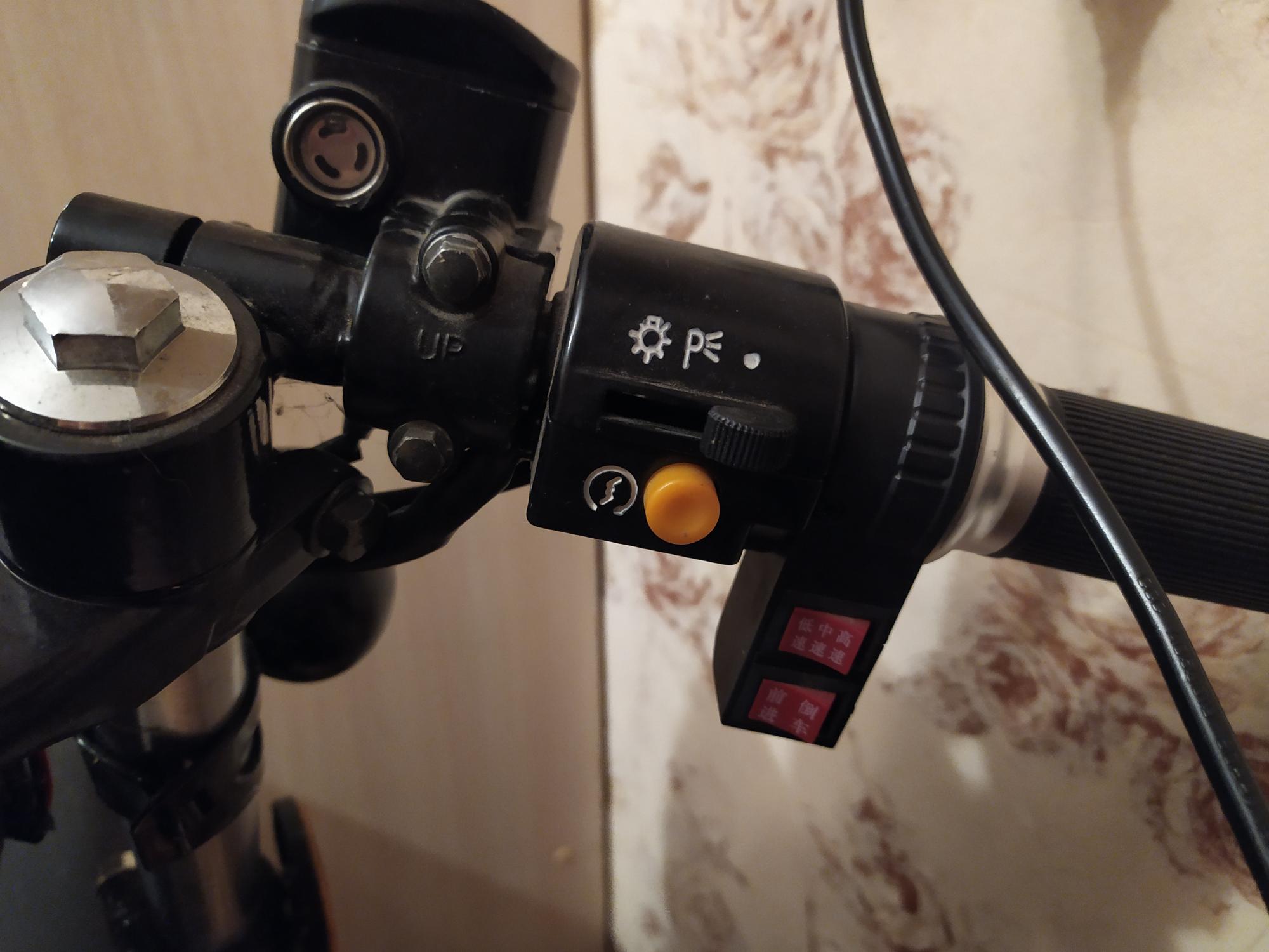

Ребят, подскажите что за кнопка?
Роман Дж
На бензинках эта кнопка отвечает за включение стартера. А на электричках как правило дублирующий бибикалку.
Chevy Truck 5,7 х 6,0 х 6,2 Некультурно длинючий...)))
iPartizan
точно, пошевелил провода, заработал сигнал. Спасибо

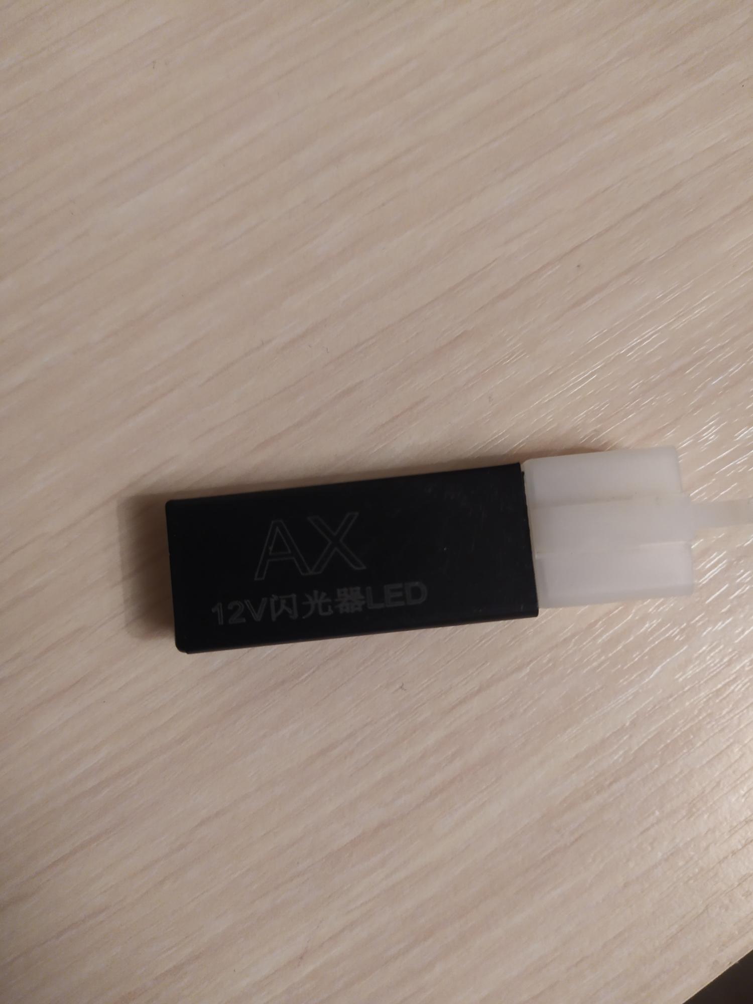

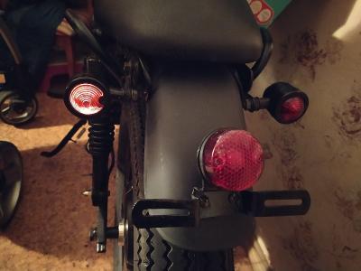

Друзья, внезапно перестали работать поворотники((  горят в пол накала. Куда копать?
Роман Дж
Поворотники наверное ЛЭД? Должен быть драйвер(как бы для них реле поворотов), включается в разрыв провода питания переключателя поворотов,  видимо контакт есть , но сам драйвер(реле) не работает...
посмотрел, действительно стоят лампы ЛЭД. Как решить проблему? Переустановить драйвер?

Роман Дж
Найди где это реле стоит(оно выглядит как обычное автомобильное реле или цилиндрическоеили квадратное, с двумя выводами, наверное где то около фары передней или под сидением, купить новое реле и заменить.

iPartizan
нашёл, спасибо. В самой фаре был, теперь ищу где купить
Роман Дж
А ты точно знаешь, что это то реле?
Если в самой фаре стоит, может это драйвер на саму фару? Попробуй при отключеном реле включить фару и будешь точно знать что и как...
