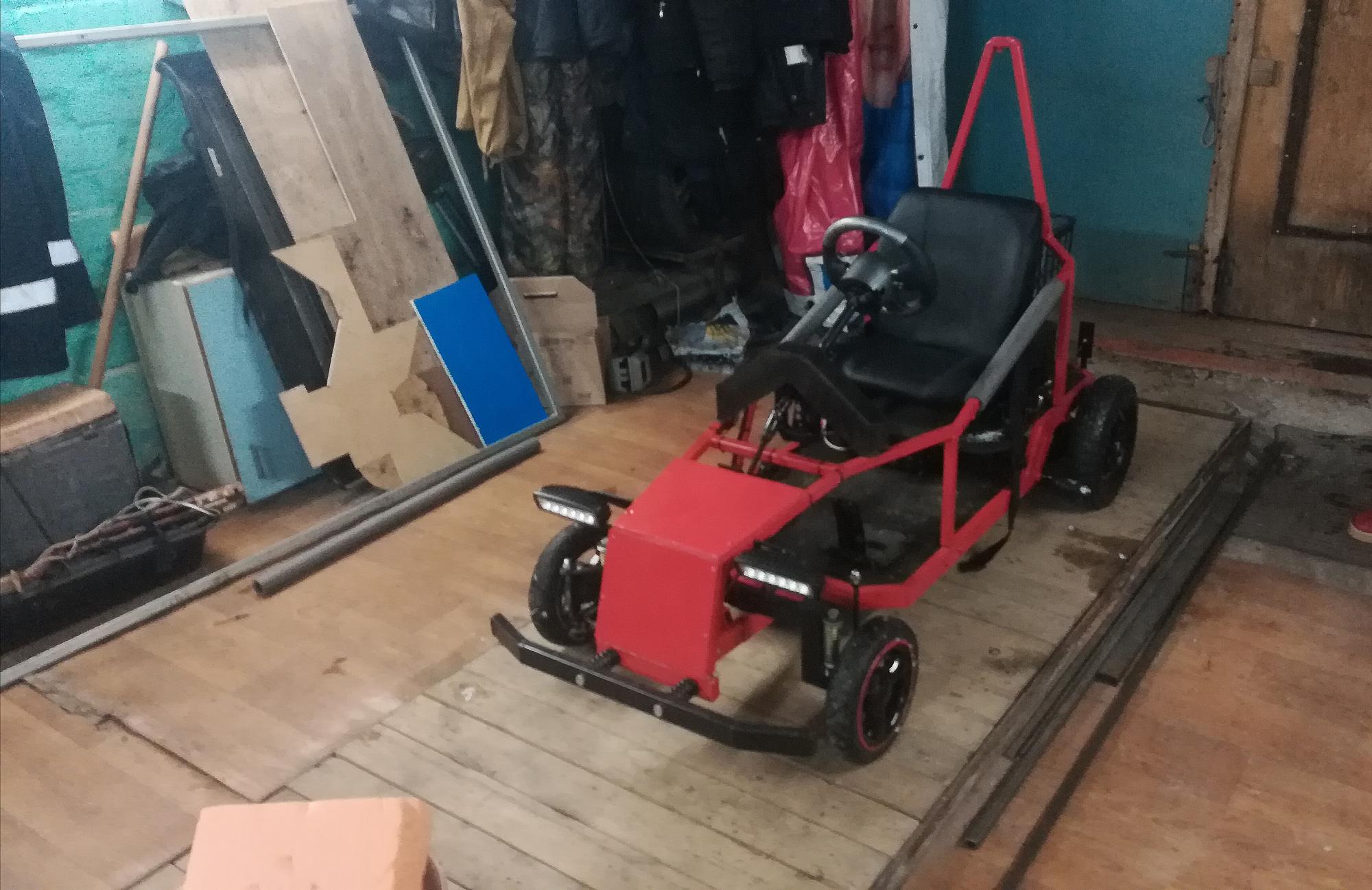

Это конечный результат :-)

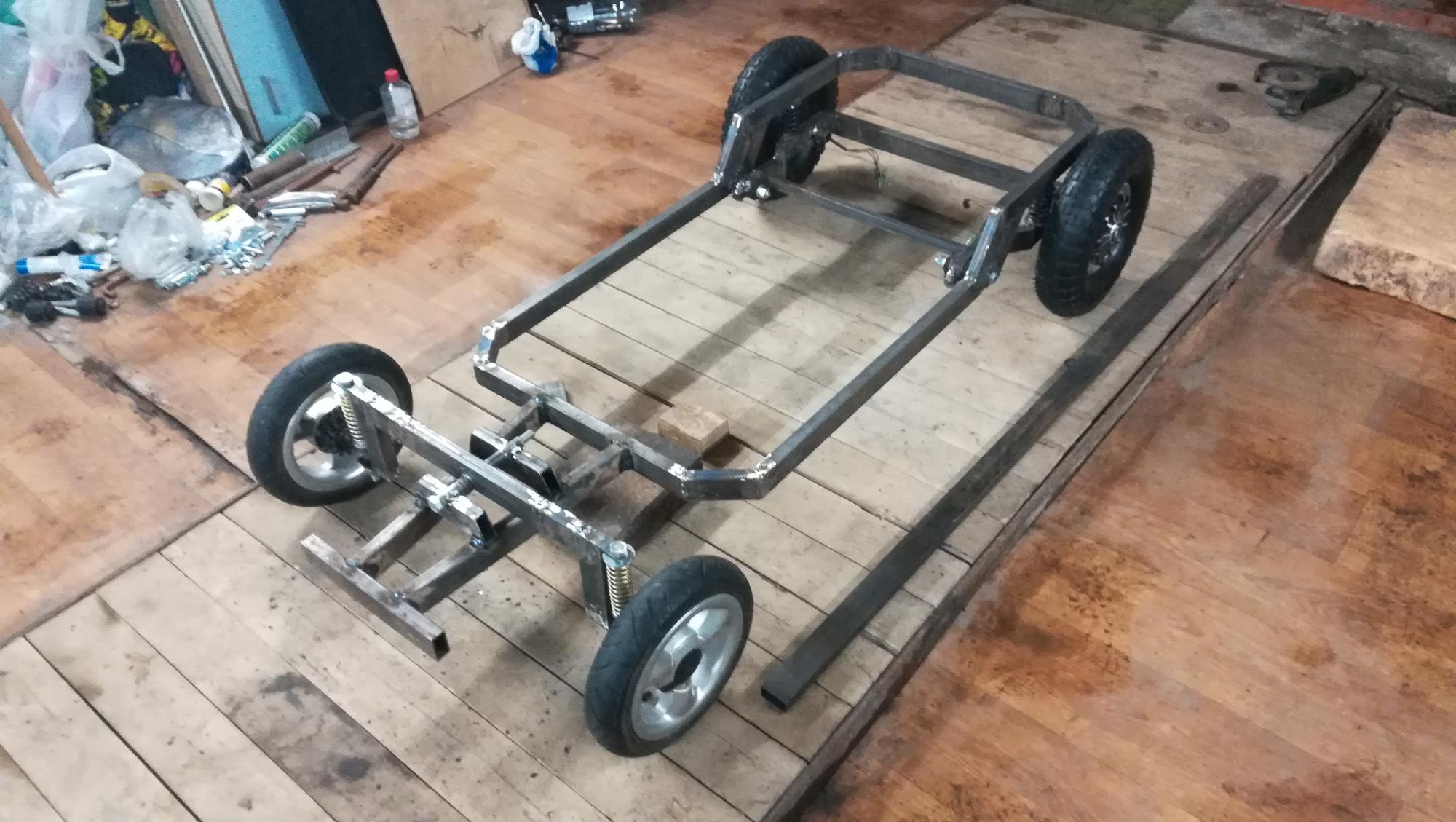

Едем дальше. Купил профильную трубу 40×20, и 20×20. Коляску за 500 рэ. только ради колёс и кресла. И начал творить раму, как я раньше писал за основу был взят проект товарища ILYANOVa, ну только размеры немного изменил, сделал чуть пошире и подлинее, как говорится на глаз, следуя габаритами моего водителя, ну и углы рамы срезал. Мне показалось так немного интересней. Ну вкус и цвет как говорится.

Рама. Здесь вроде всё понятно и особо объяснять не буду.
Задний подрамник не много видоизменен, по сравнению с проектом Ильи, по своему вкусу. Задняя подвеска, это пружины от подушек двигателя вазовского. Ну и на сайлентблоки сразу подрамник посадил. В раму вырезал втулки на 12 опять же вазовские, что бы трубу в этом месте не сминало.

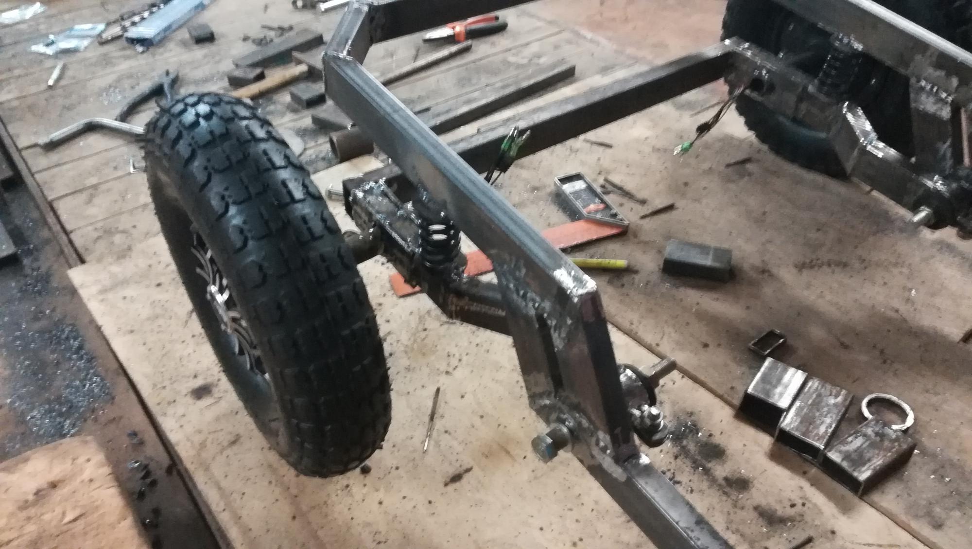

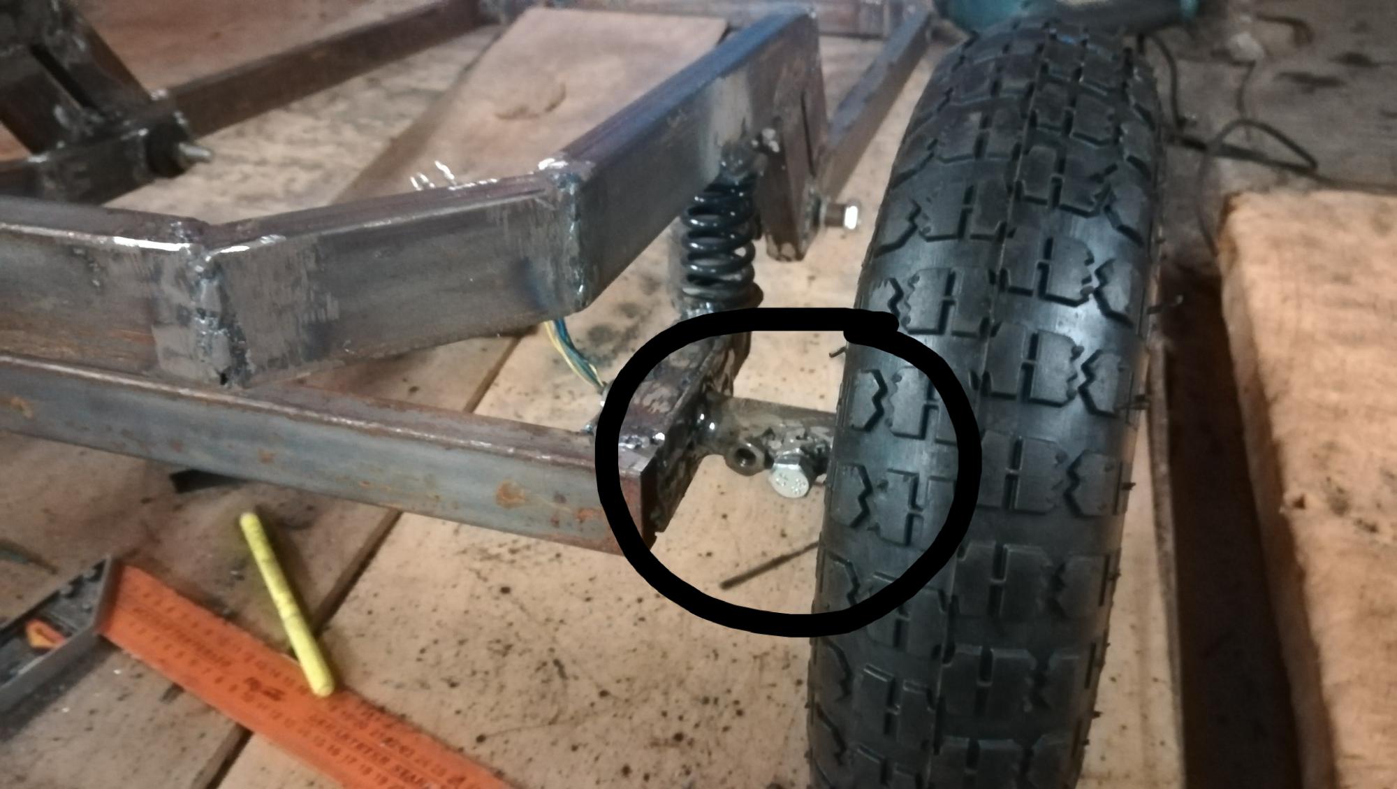

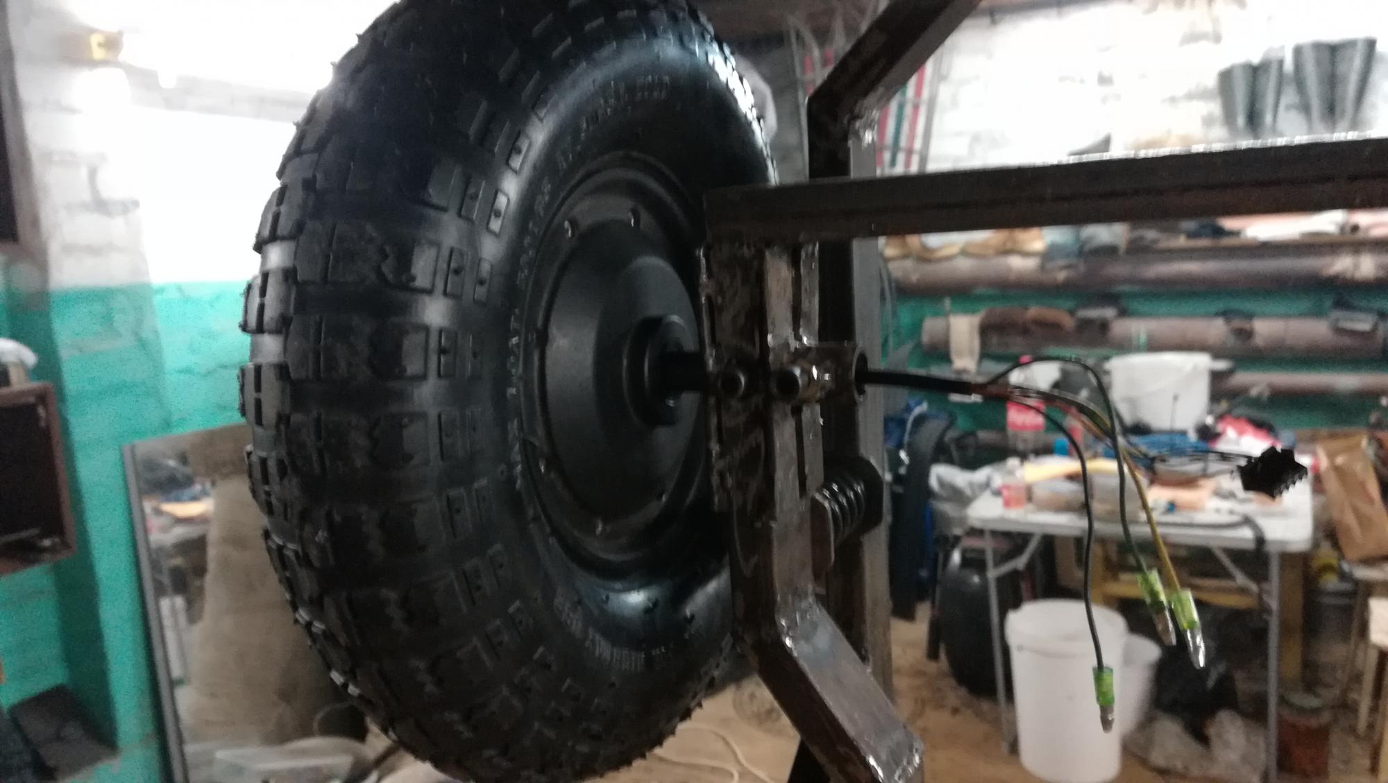

Один из моментов, крепление задних колёс.
Так как рама у меня шире чем корпус гироскутера, просто так прикрутить его к раме не получится, как делал это Илья в некоторых своих машинах. Пришлось кубатурить как их закрепить. На форуме я особо ничего не нашёл, конкретных размеров. Сам вал колеса примерно 16+ - 0.1 мм., благо нашёл на работе трубочку внутренним диаметром 16,1,не долго радовался. Она как бы заходит, но с большим трудом. А вдруг колесо поменять или ещё чего! В итоге взял трубку на 18 внутренний и все получилось. Первый блин был комом, мне показалось что слишком далеко колесо стоит от рамы, смотрится не очень пропорционально и эстетично, пришлось переделывать с этого на это!

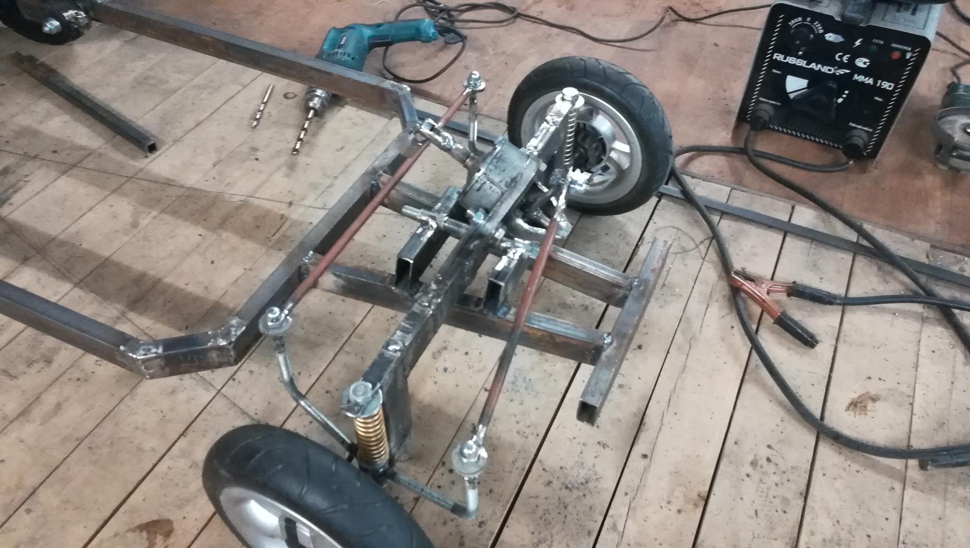

Дальше передняя качающаяся балка, ось балки болт на 12×180 и три втулки на 12 вазовских (не помню от чего). Одна втулка врезана в балку и две других на раме, плюс небольшой зазор сделан между ними. Подвеска передняя классическая опять же от товарища ILYANOVA.
Описывать процесс изготовления не буду у Ильи в теме это всё есть
tokmakoff

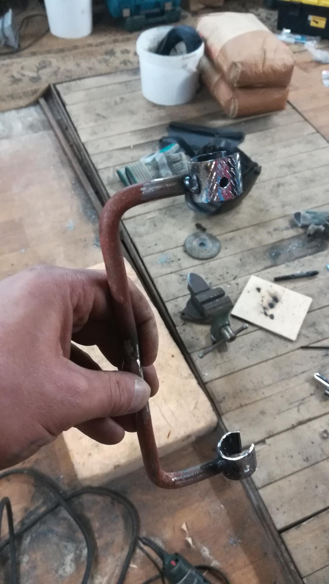

Рулевое управление это у меня планетарка от стартера вазовского, а конкретнее 2110. Рулевые "наконечники" - это шпилька метровая на 12, а полуоси это пруток на 10 и привареные к нему шайбы. Ну и гайки-колпачки.
На видео по ссылке, слышны скрипы в работе, не обращайте внимания, после того как всё смазал, всё стало хорошо B-)
https://drive.google.com/file/d/1fazFmZScrWn1SeWYGIYnhtKRIUTQhl-u/view?usp=drivesdk
Если видео не откроется, напишите закину куда нибудь в другое место.
tokmakoff

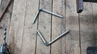

Ну и не забыл про угол аккермана.
Делал так. От центра задней оси(т.е. середина между задним и колёсами) до передних стоек, натянул нитку и пристрелял степлером, выставил прямо передние колеса и по нитке (т.е. по полученому углу) прихватил рулевые наконечники(сошки). Колёса задние подпер что бы она не каталась и получилось здорово, прям как на "плазе" расчертил B-)
mixa-semenyak
Для крепления колеса беру профтрубу 20х20, стенка 2 или 1,5.
На ребре пробираю паз болгарином, в него вкладываю гайку М8 (половинку высокой гайки). Получается болт по диагонади расположен, держится на ура.
А еще в квадратную трубу по диагонали проходит разъем датчиков Холла.

Поздравляю!!!!! :-) :-) :-)
Далеко не все доходят до финиша
Искренне рад что у вас получилось!!! :-D :-D :-D

[user]mixa-semenyak[/user], интересное решение, очень даже. Просто, быстро и искать ничего не нужно. Почему я не додумался, упёрся в круглую трубу)))

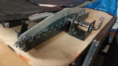

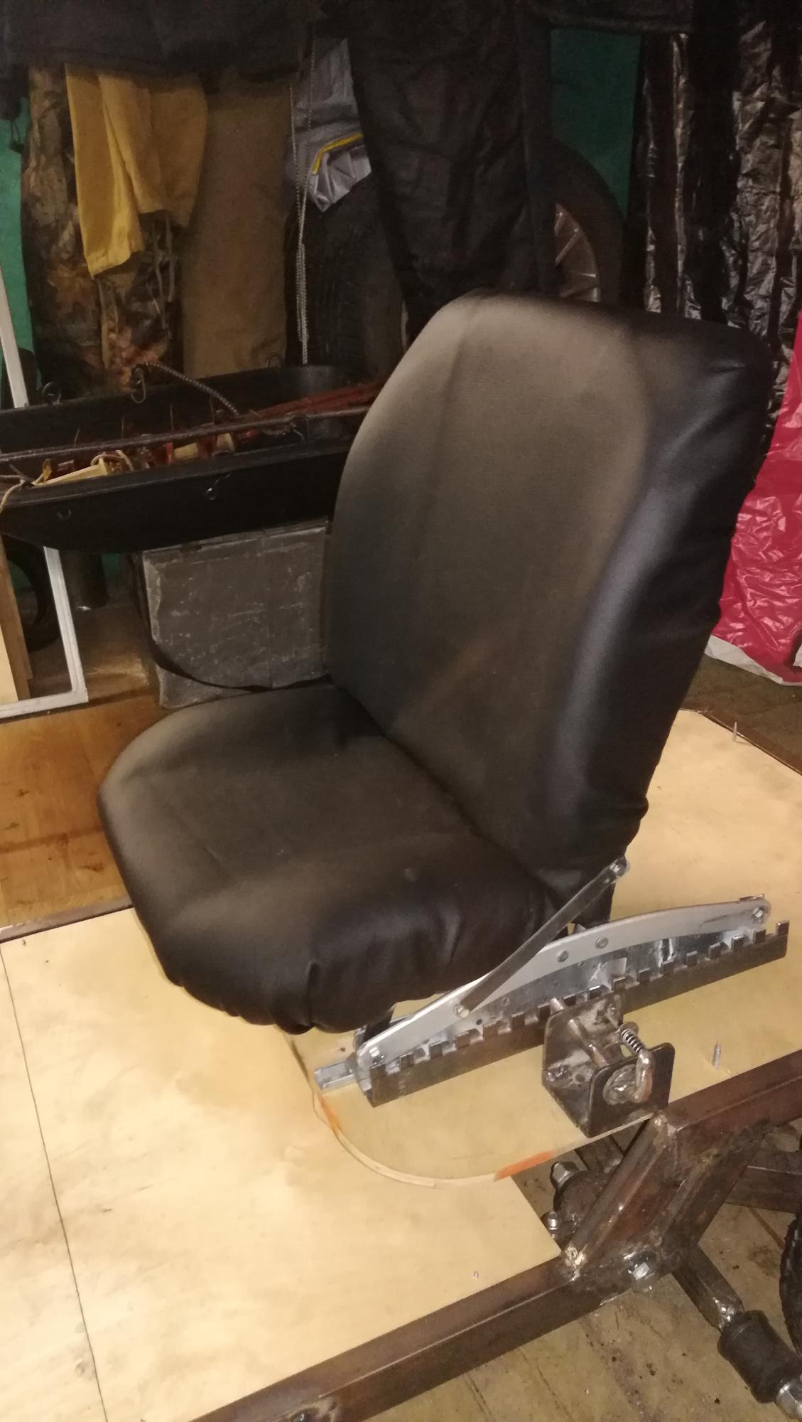

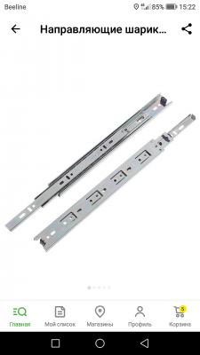

Взялся за кресло. Очень хотелось что бы кресло двигалось вперёд и назад, за идею взял принцип работы жигулевского кресла. Салазки от авто, поспрашивал на разборках, никому и дело не было продавать их отдельно, только с креслами, ну и черт с ними,подумал я.
Выбор пал на роликовые направляющие от выкотных ящиков. Сначала взял вот такие,
Честно скажу, полная хрень, Но работают и свою роль выполняют. Установив их во первых, был большой люфт кресла, а во вторых они сломались к концу постройки машинки.
Я не сдавался и купил другой вариант,
Вот они уже посолидней выглядят и люфт у кресла почти пропал и двигаются хорошо и с водителем и без.
Захотелось мне у кресла сделать боковую поддержку, я считаю что она очень нужна, точнее не то что нужна, а удобна.

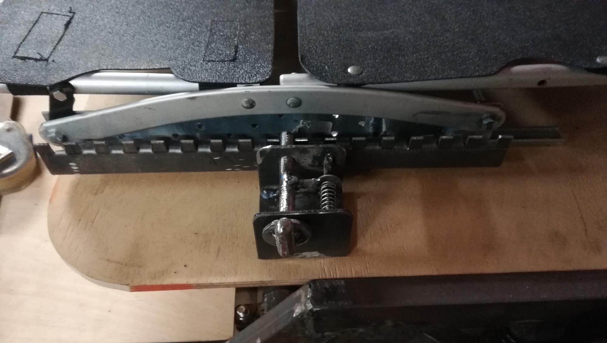

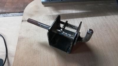

Ну и сам механизм передвижки кресла,
Знаю, знаю этакая не понятная хрень. Это просто пружинки подходящей под рукой не было, была только маленькая, сворганил такую штуку. А работает и ладно переделывать не буду. А задумывался вот так сделать :
Кресло обшивал кожзамом, к счастью у меня был кусочек и клей аэрозольный остался и поролон тоже был)). Кресло обтянуть вообще не составило труда.
