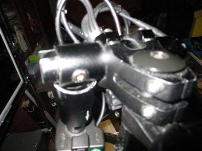

Цитата: Shumadan от 30 Апр. 2020 в 16:58Можно закрепить и посередине, если какой-нибудь адаптер квадрат-круг приколхозить.
Вот это уже интересно, только понятия еще не имею какой адаптер колхозить?

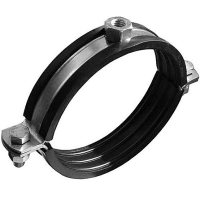

Цитата: krserv от 30 Апр. 2020 в 19:29Вот это уже интересно, только понятия еще не имею какой адаптер колхозить?
Если именно "колхозить", то в сантехнических магазинах есть хомуты для труб любого диаметра с креплением к дюбелю
За счет резинки и болтов его можно туго затянуть и на квадрат, а в гайку уже пристроить чего-то для смартфона.
А можно и еще проще - квадрат сверлим насквозь и вставляем болт с гайкой. Гарантии за это не лишат.

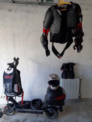

Экипировка. Как минимум, "салатница" (легкий велошлем) на голове, защитные очки от пыли и мух, плотные перчатки, лучше кожа;
удобная прочная обувь (хоть бы и кроссовки, только не шлепки), рюкзак на спине (даже если пустой) - это защита спины.
Одежда должна закрывать все тело, никаких футболок и шорт.
Для продвинутых - мотоэкипировка: полнолицевой шлем,  мотокуртка или черепаха, наколенники или мотоштаны, мотоботы,
специальный рюкзак, защита шеи. Лично у меня - второй вариант.

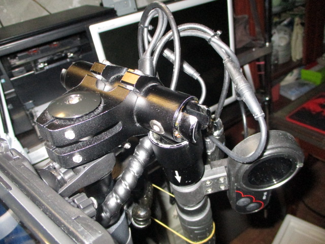

Спасибо, посмотрю, но как я уже понял на 4 версии нет квадрата, о котором написано было выше, у меня крепление руля к стойки сделано по другому и тут только маленький шестигранник вместо длинного квадрата, что был в предудущей модели.
13_chip_13
krserv, у вас руль с выносом, новый который наверное, в этом случае подойдёт любой вариант: и тот что я привёл выше (привязан к осям механизма складывания) и стандартного вело расширителя.
krserv
Цитата: 13_chip_13 от 02 Май 2020 в 14:10у вас руль с выносом, новый
вот на другом форуме обсуждаю этот же вопрос параллельно:
https://electro.club/f/140658
а также там руль еще  и задний аммортизатор тоже:
https://electro.club/f/140655
krserv
Цитата: 13_chip_13 от 02 Май 2020 в 14:10подойдёт любой вариант: и тот что я привёл выше (привязан к осям механизма складывания) и стандартного вело расширителя.
Пока еще ничего не понял, посмотрел первый вариант, где труба сделана на квадрат, мне он не подойдет, другие еще не нашел, но я не вижу куда можно зацепить - места нет, перед грипсой - место нужно для движения стопорной втулки складывания руля, а растояние от втулки до рулевой стойки - нужно для сложенного руля. Фото на другом форуме, по ссылкам.
13_chip_13
Я же вам написал, что подойдёт и тот вариант что я себе сделал (какая нафиг разница какой там руль, держится это на осях механизма складывания), и вообще обычный вело расширитель руля подойдёт именно потому что руль не квадратный у вас. Больше добавить нечего.
