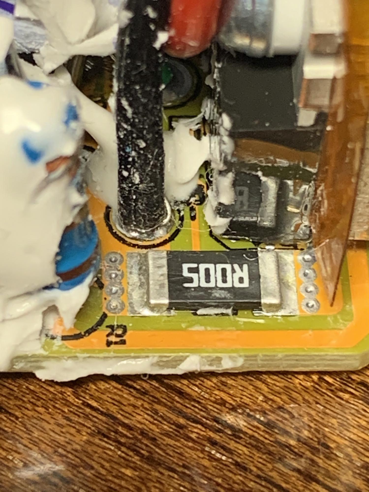

У меня похожая проблема - горит ECU (горел ещё и М, но проблема была с проводом и пока М не горит) и при этом амперметр показывает 76А (при включении ток растёт и останавливается на 76).
Не работает газ и тормоз (при нажатии на тормоз стоп сигналы загораются), вся остальное на дисплее отображается правильно.
Подскажите, пожалуйста, куда копать.
Sonar
[user]peugene[/user], вскрывать контроллер мотор-колеса и осматривать шунт и цепь измерения тока. Фотографии контроллера в хорошем качестве приветствуются.
peugene
простите,  а в каком месте платы это искать?
ssilk
Цитата: peugene от 11 Июнь 2020 в 23:25а в каком месте платы это искать?
На верхнем фото в правом верхнем углу здоровенная деталька с надписью 005 или как то так... У Вас она вроде клеем заляпана... Это шунт и есть. Смотреть вокруг него на предмет плохой или грязной пайки, шариков олова и прочих косяков.

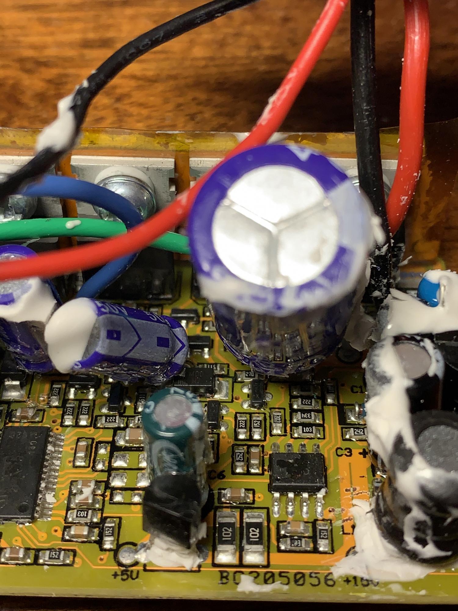

Sonar
[user]peugene[/user], ещё добавлю от себя. Под самым большим фиолетовым конденсатором находится микросхема, участвующая в измерении тока. Если плохо знакомы с электроникой и паяльник в руках не держали - лучше отдайте знающему человеку в ремонт.
на мой взгляд всё нормально

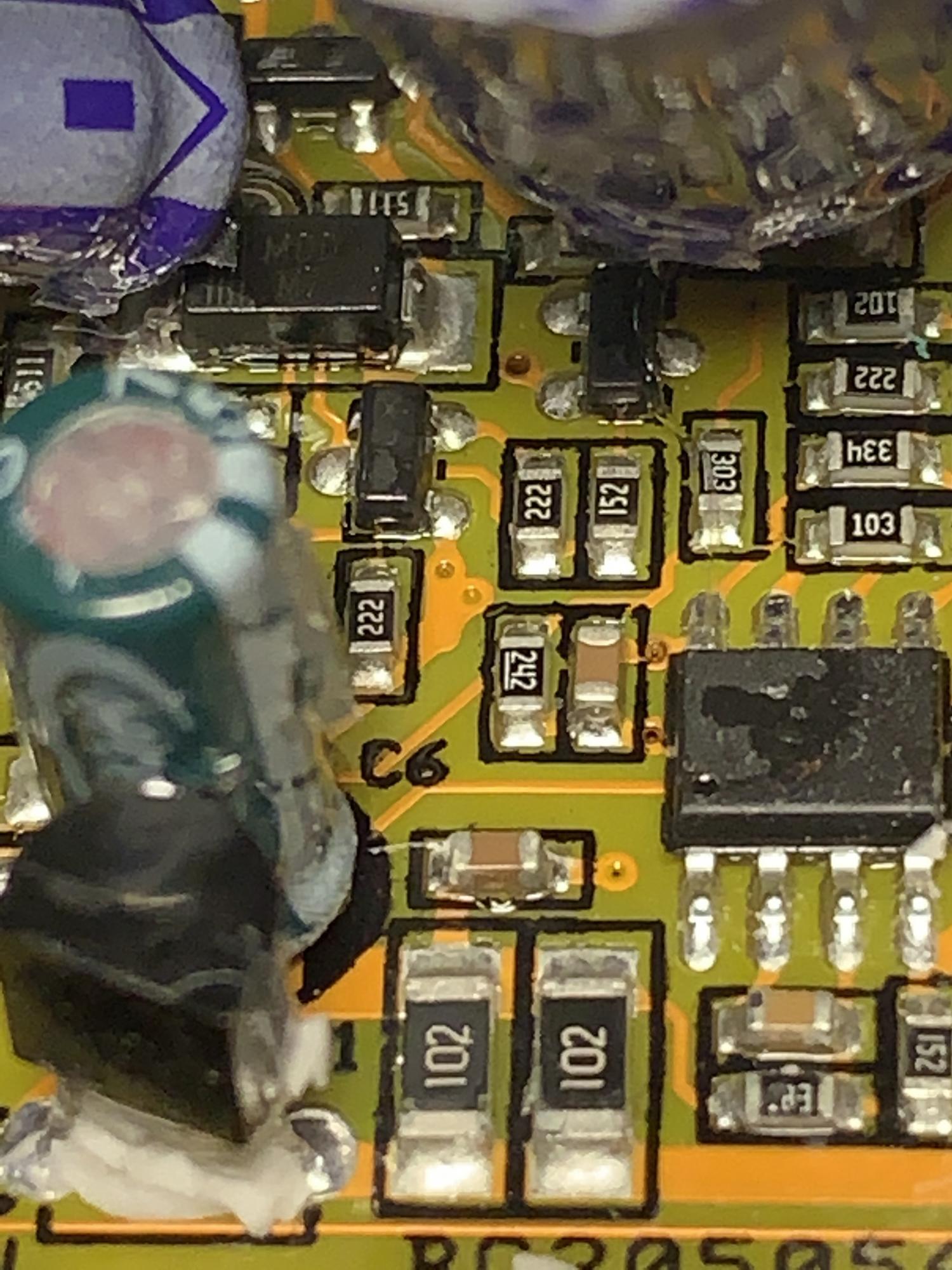

Добавлено 12 Июнь 2020 в 01:11
я её раскопал - выглядит нормально
Sonar
[user]peugene[/user], в таком случае при включенном самокате измерьте мультиметром напряжение на выводах 1 и 2 у чипа XC836 относительно шины "GND" (земля). Выводы 1 и 2, если судить по последней фотке, расположены справа внизу относительно самого чипа. При измерении напряжения обратите внимание на показания амперметра на дисплее самоката.
Так же измерьте напряжение в цепи +5 вольт (+5v) относительно шины GND.
