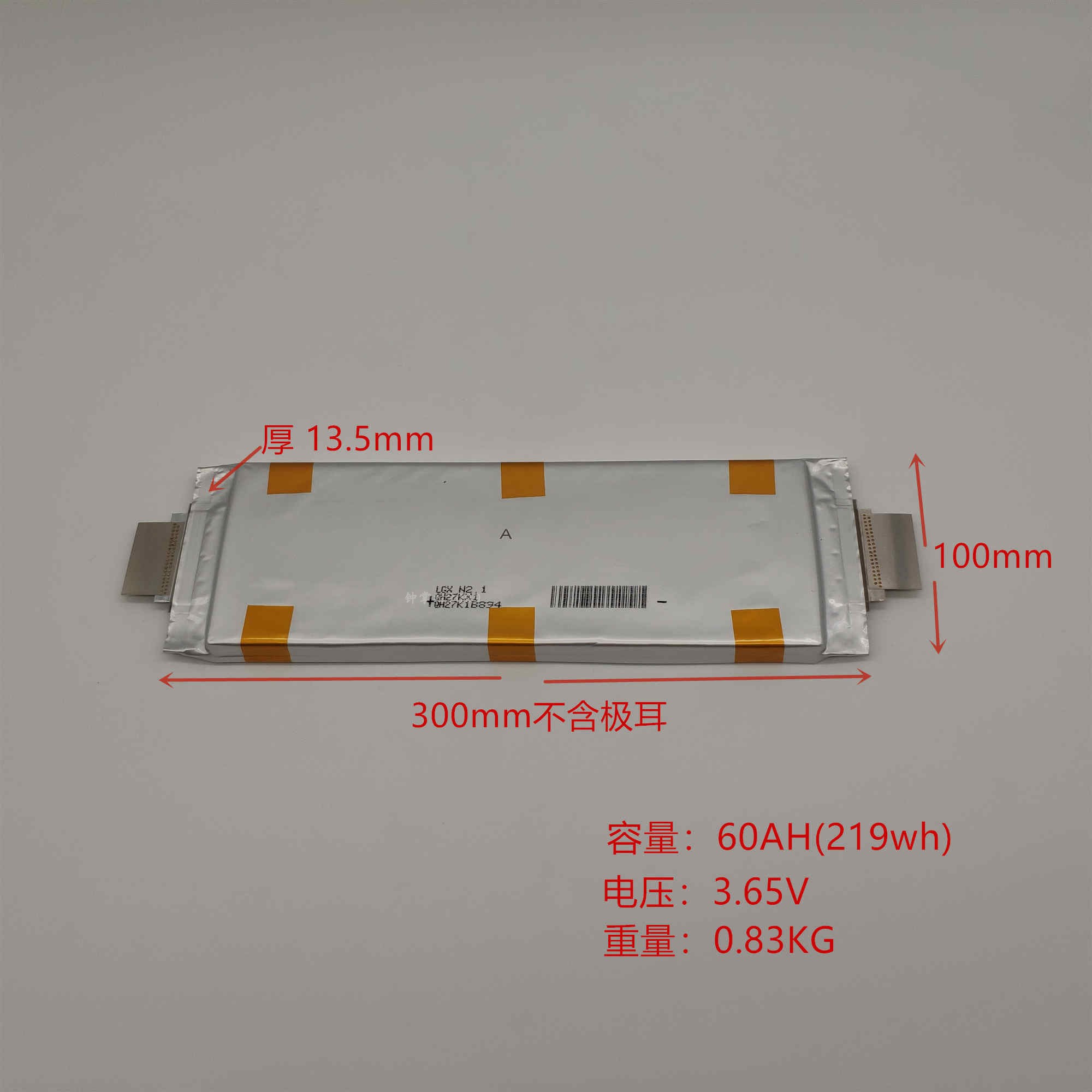

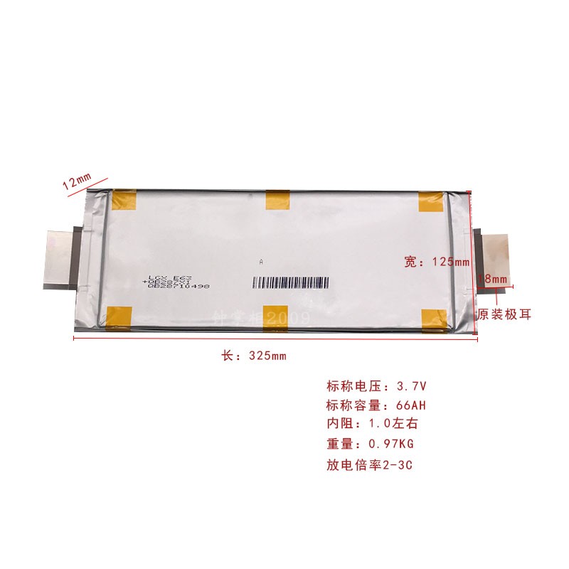

Заказал такой пакет LG3.7V 65AH https://item.taobao.com/item.htm?id=606088607661 сейчас застрял на границе Китая из-за вируса
Посмотрел другие лоты (их много что на тао что на 1688.com) и везде есть отличия.
Хочется систематизировать по параметрам, в частности по размерам и заявленной ёмкости.
Также хочется собрать лаконичный фидбек по конкретной модели пакета - дата заказа, фото, ссылка на лот, поведение в условиях эксплуатации, реальная ёмкость, температуры при зарядке/разрядке, нюансы и т.п.
Параметры #1 LG3.7V 65AH, ¥135/шт https://item.taobao.com/item.htm?id=606088607661 #2 LG ** 66AH, ¥136/шт https://item.taobao.com/item.htm?id=570175205547 #3 60AH***, ¥126/шт https://item.taobao.com/item.htm?id=570175205547 #4 63AH***, ¥126/шт https://item.taobao.com/item.htm?id=570175205547

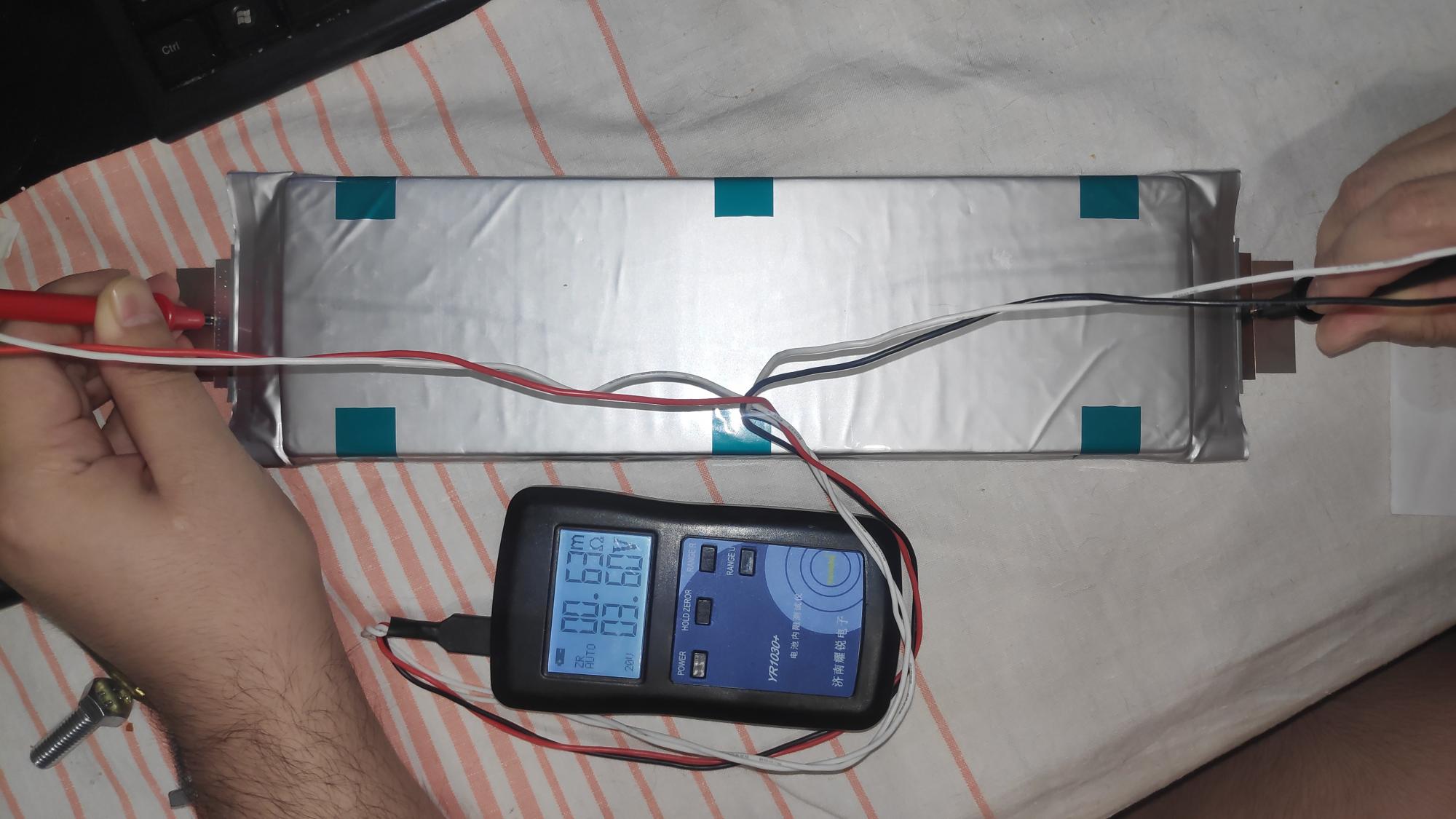

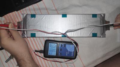

Внутреннее сопротивление, мОм0,6 / 0,63 у корня контакта и 1,28 с краев контактов??0,4 мОм

Вот ниразу не понятно где реальная ёмкость - если судить по физическим параметрам по размерам (объему) и весу, то подходит пакет #4, но дешевле (бу?).

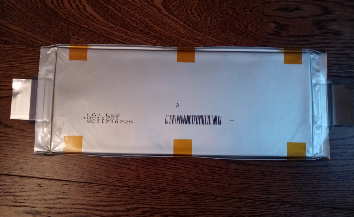

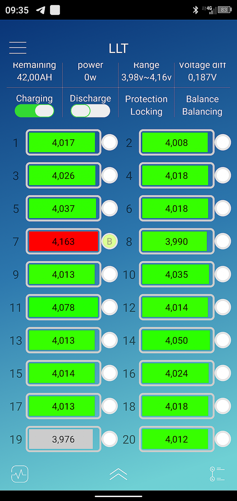

spb-e

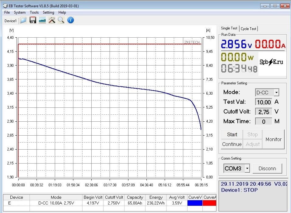

Были у меня пакеты что везде как 66Ah  позиционируются на самом деле это  LGX E63 (вы правильно указали)

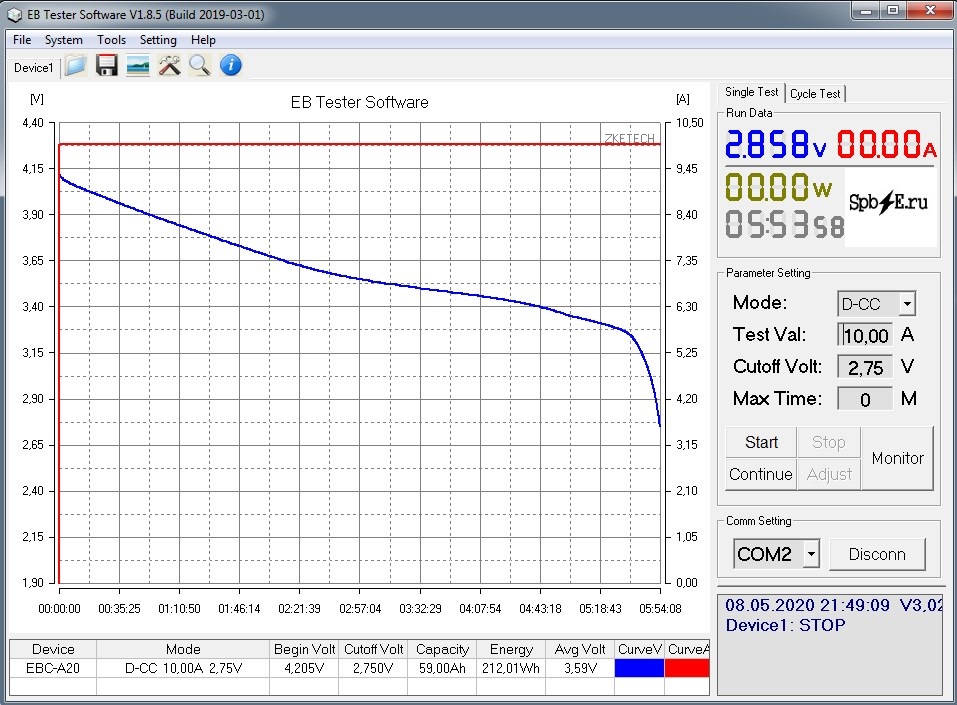

По факту вот получил такую емкость :
Устал тестировать  /:-) ёмкость  конечно не малая. Прогресс на лицо .
Больше беспокоит пожарная безопасность и качество , а то уже есть информация что в некоторых автомобилях где они используются уже "вздутитки" находили  :bw:

[user]spb-e[/user], спасибо большое за тест! добавил в таблицу

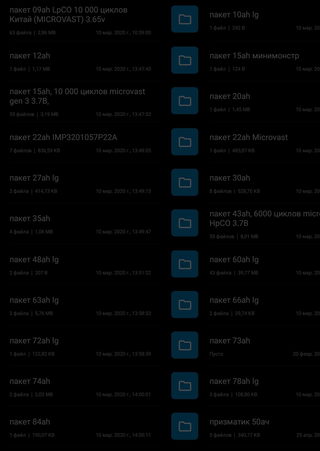

Stanislavchik

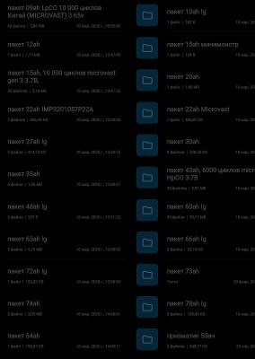

Пакетов довольно много разновидностей:
Если расширить таблицу, было бы полезно, кмк.
Bekjan
[user]Stanislavchik[/user], ну, тема про монстр пакеты 60-67Ач, хочется разобраться именно с этой ёмкостью
я вижу у вас даже 78+АЧ, но, думаю это уже другая "весовая" категория.

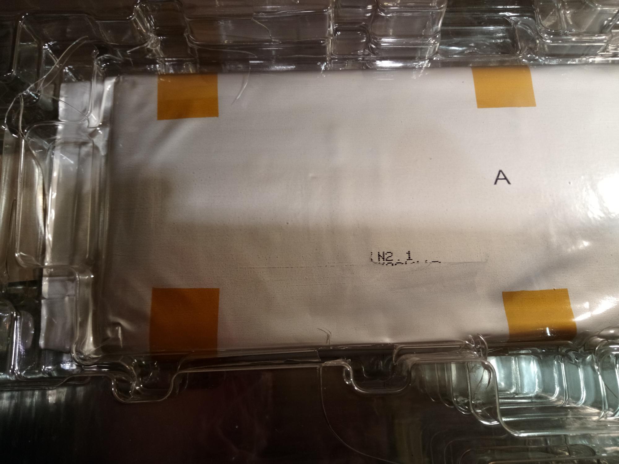

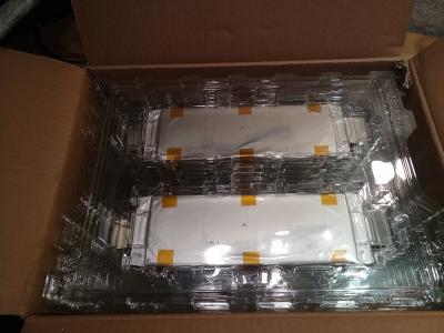

spb-e

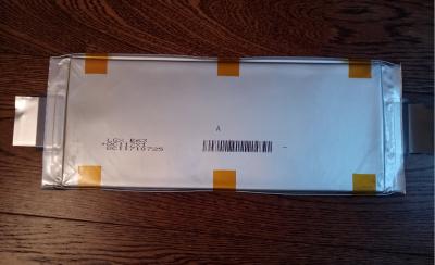

Тест LGX N2.1
Внешний вид (номер партии затерт ) :
Сам тест:

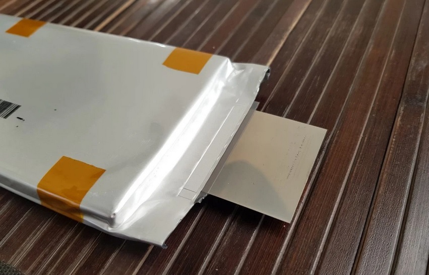

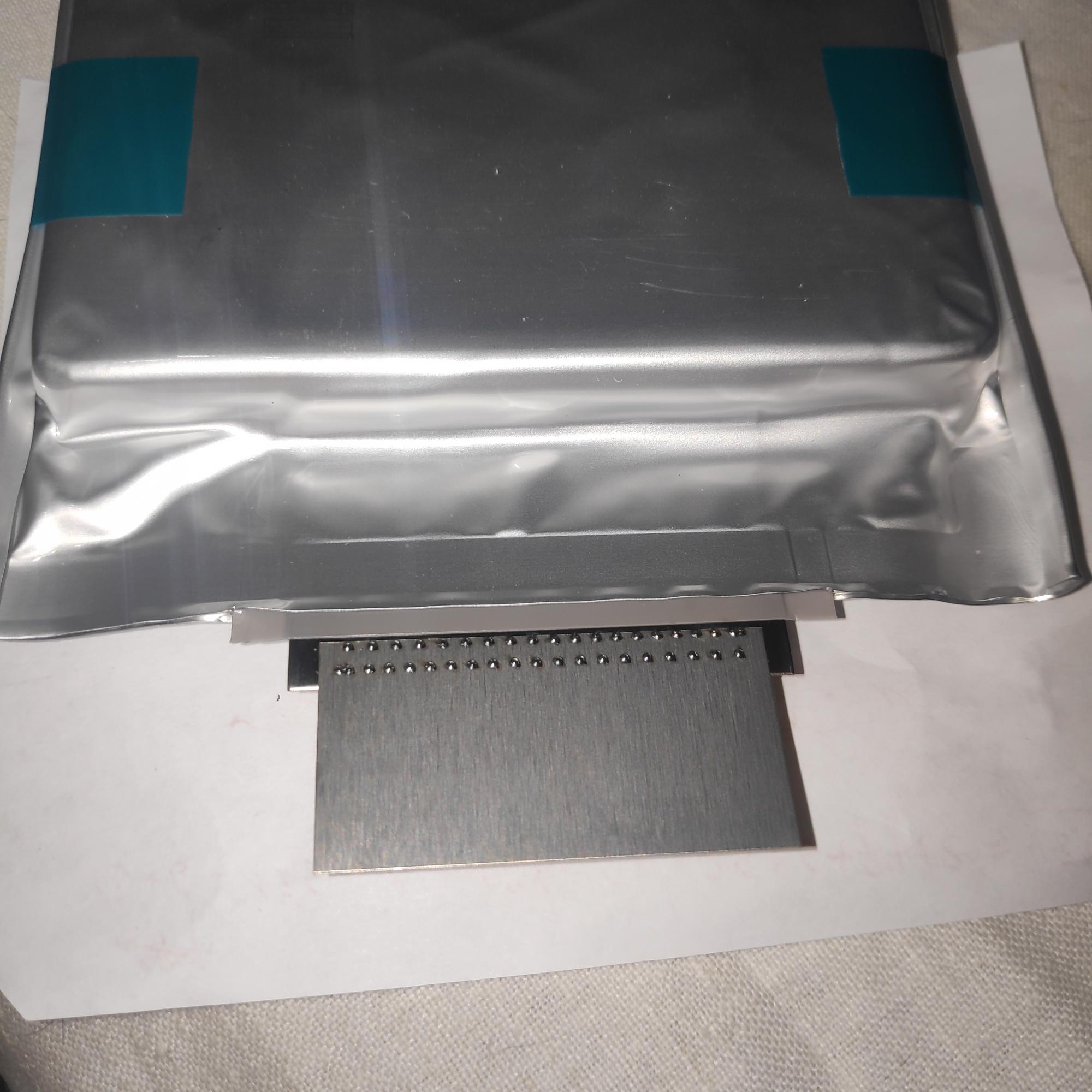

Также интересуют эти пакеты. Получается что все кто их продает у нас - по умолчанию продают бу? Или есть новые, определить которые можно по отсутствию приваренных контактов?
spb-e
Именно так по контактам. Вообще я понял что новые пакеты не так просто купить , предположу что это прихваченное с работы
Очень часто с новых пакетов маркировку стирают ваткой видимо что бы не проследить откуда вестимо.
А б/у шек да хватает.

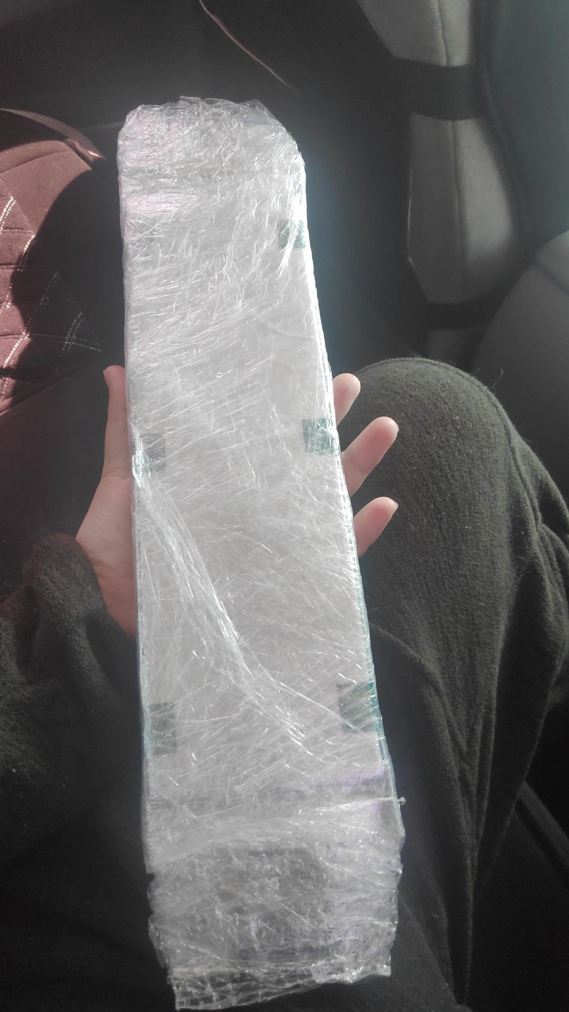

Bekjan
Цитата: spb-e от 18 Май 2020 в 22:17Очень часто с новых пакетов маркировку стирают ваткой видимо что бы не проследить откуда вестимо.
мне как раз такой едет (ну на фото товара вообще нет никаких надписей), хоть бы оказалась новой  :-)
Johny74
А вот у этих контакты новые? Не совсем понятно - как будто две пластинки, первая из которых другого размера, выходящая из пакета....

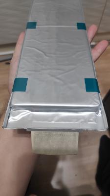

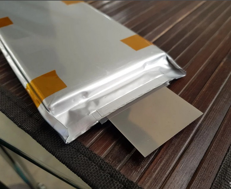

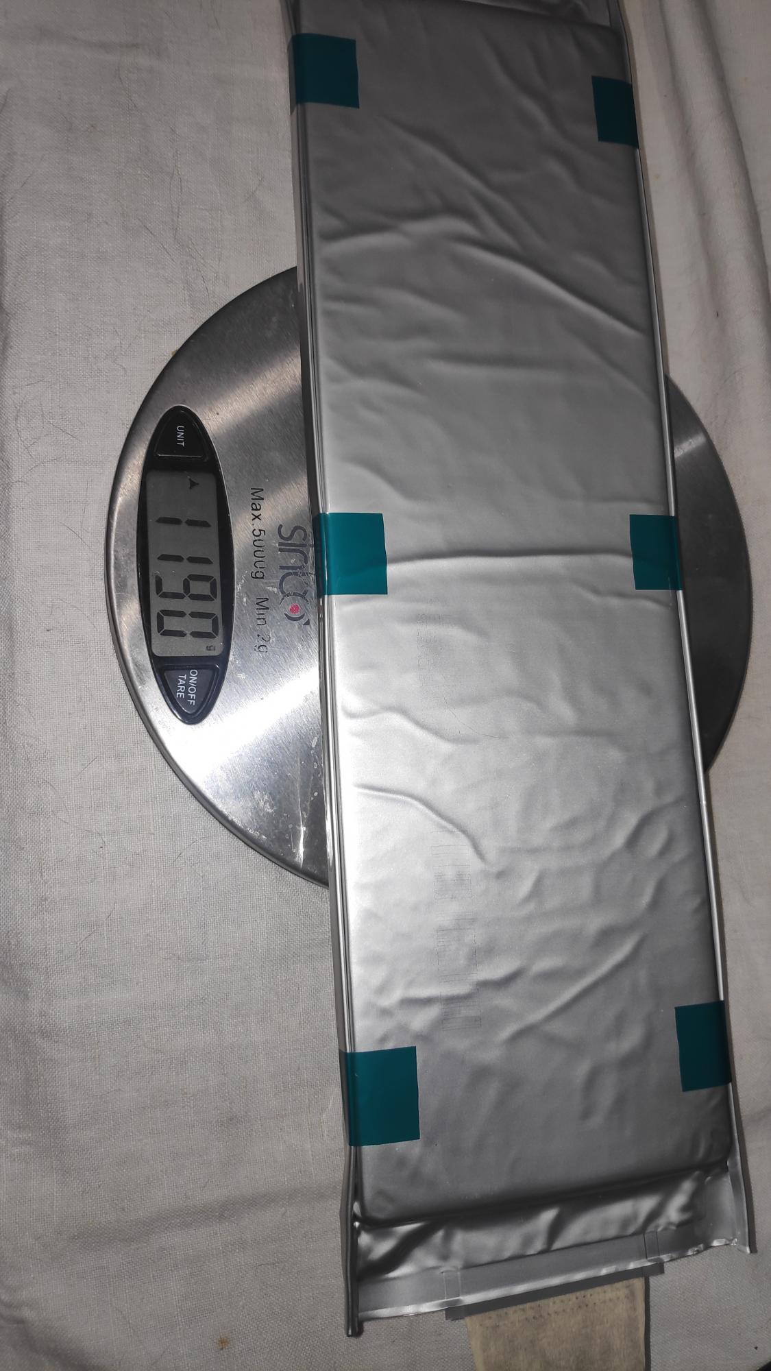

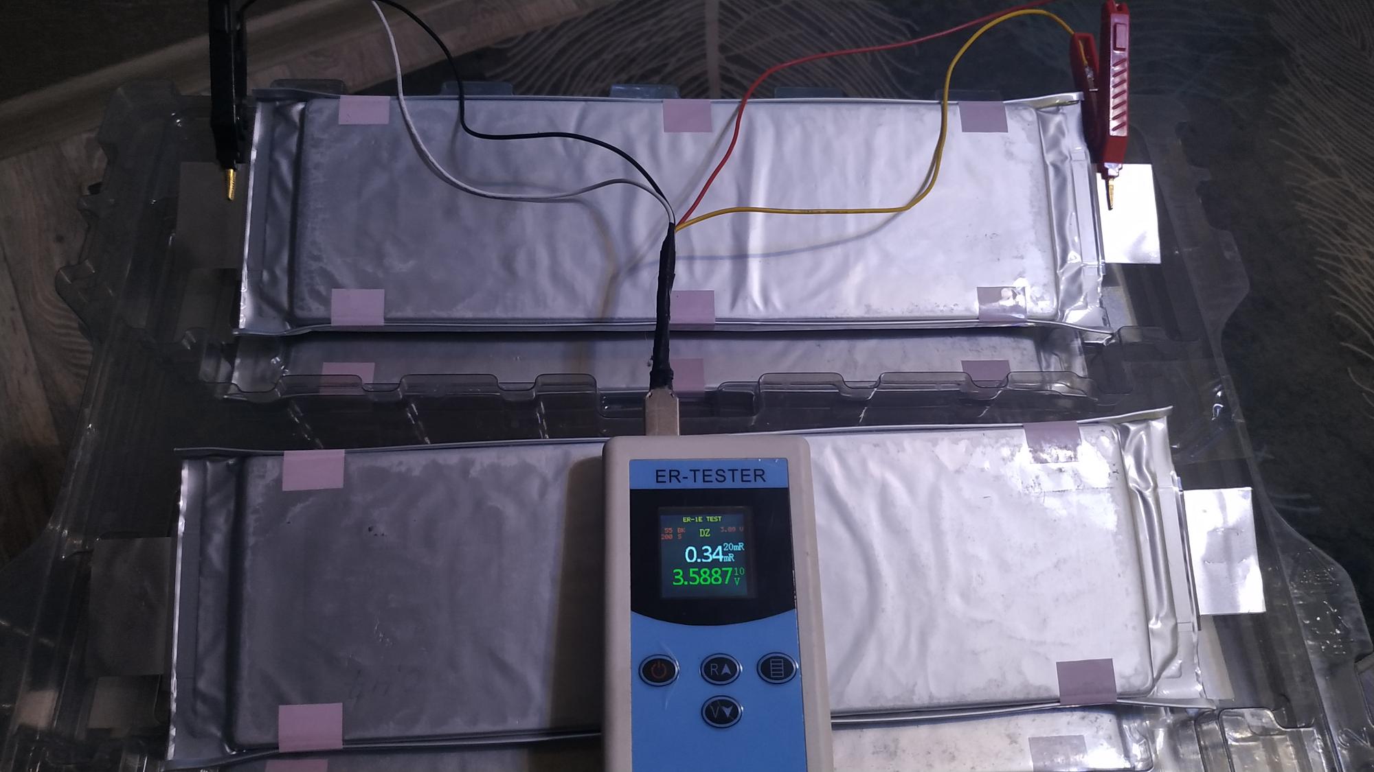

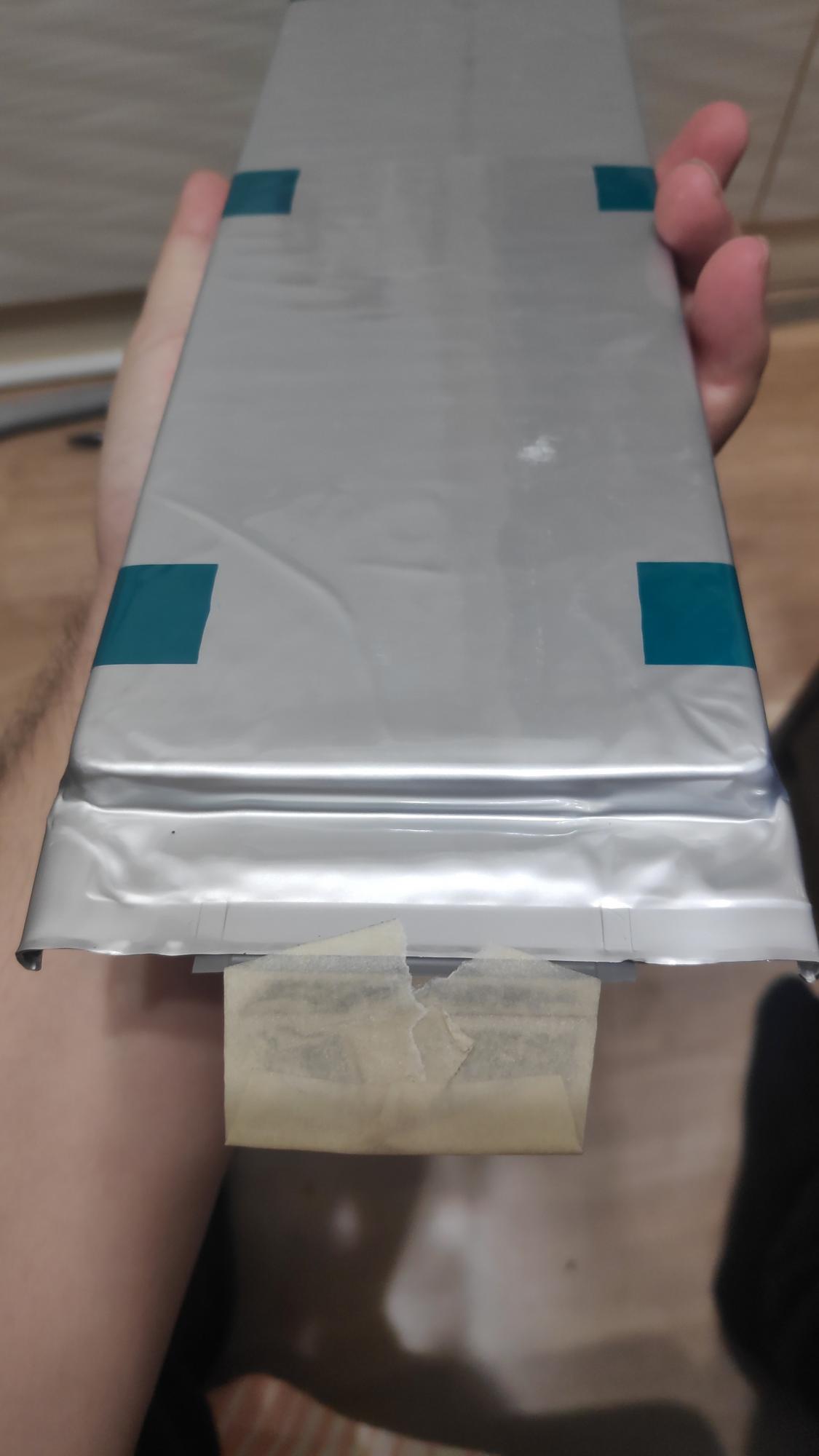

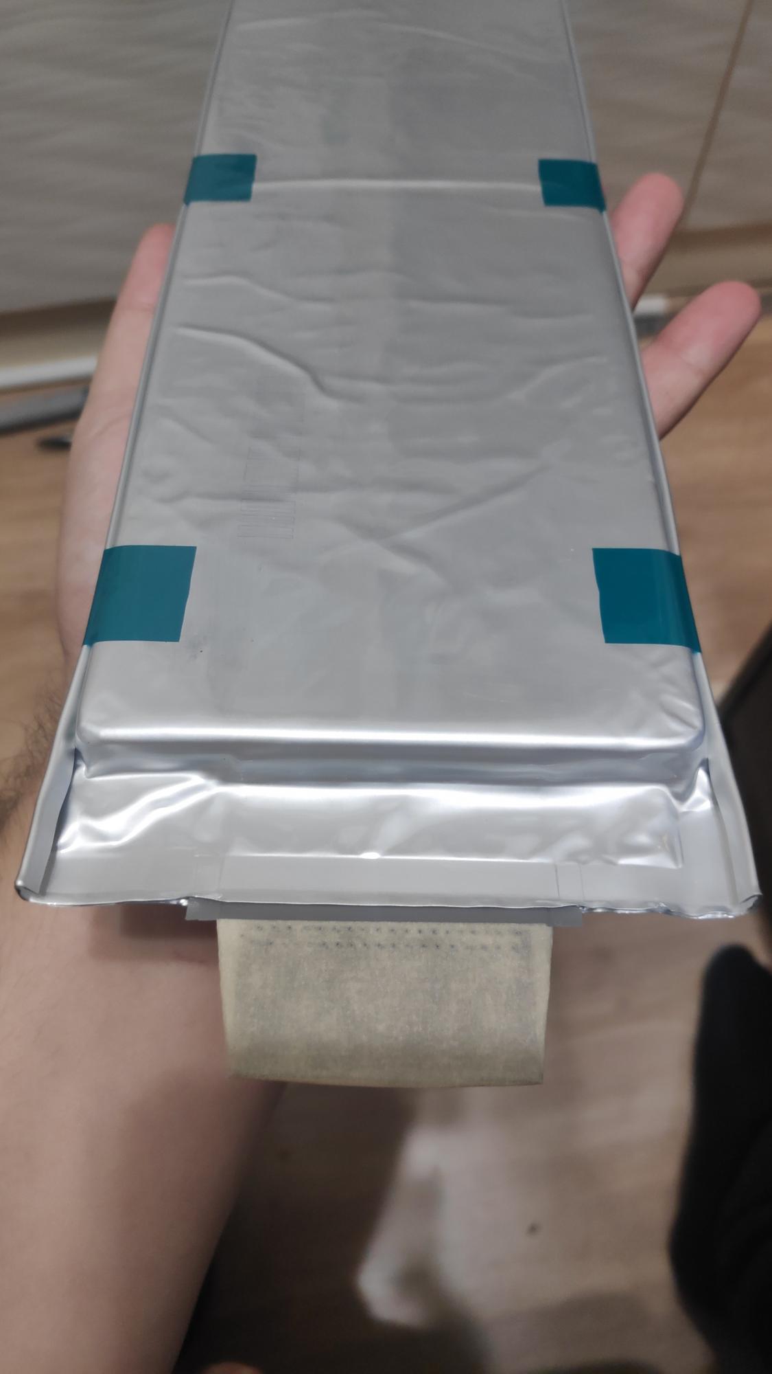

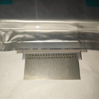

Пришёл таки пакет (из таблицы #1).
Есть расхождения от заявленных параметров - вынес в таблицу.
Огорчило, что контакты приваренные, значит точно бу( Ну хотя бы можно легко подпаять провода.
Вес ожидал 1кг, вышло больше. Тогда не получится собрать 13S, слишком большой вес получается. Да и скорость не нужна большая (25-35км/ч за глаза).
Сам пакет твёрдый, как кусок сливочного масла из морозильника.
Напряжение ровно 3.60В. Буду тестить. Сначала зарядить, наверное через 15шт тр4056 в параллель 15А.

Вполне возможно, это просто подготовленные под сборку пакеты, маркировка я думаю затёрта?

[user]Bekjan[/user],  О чем и говорил ранее б/у чаще всего продают. Мои поставщики пол Поднебесной перерыли чтобы new  найти.
