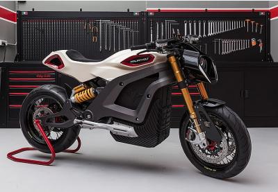

А почему не мото? Почему именно самокат? Под Ваши параметры просто просится что то подобное.
ЗЫ. Принципиальный вопрос - хранение. Ваш "Кракен" ведь не сильно удобно будет затаскивать в лифт.
Если есть гараж, мото по всем параметрам выиграет. И кроме всего на нем формально можно по ДОП ездить, а на самокате нет.
