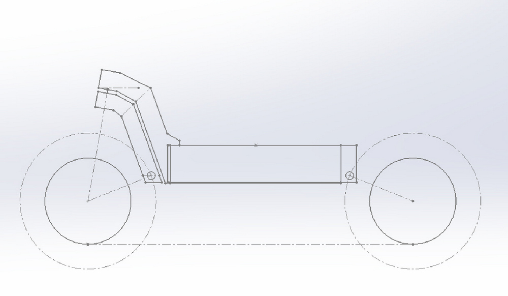

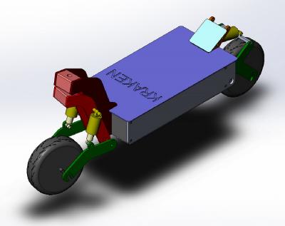

На текущий момент активно идет стадия проектирования.
Так выглядит концепция:
Модель выглядит так:
Дальше более детально занялся задней подвеской. Вот так выглядит первый вариант:
Амортизатор 165 мм с ходом 40мм (например, такой или такой).
При этом ход самого колеса по вертикали получается около 70 мм.

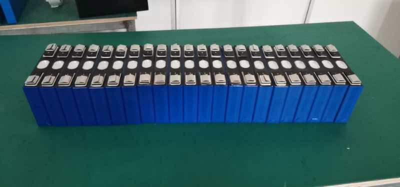

Батарея в плане 45-55aH на банках, как вы делали. С цилиндрическими или пакетами пока не хочется возиться, но в дальнейшем не исключаю вариант сборки и на пакетах.
Со smart bms как-то я не нашел нормальных вариантов, кроме ant bms (такой) или варианта с активной балансировкой (такой)

Да я подобную для новой заказал такую на 200а
Смотри, что нашлось на AliExpress
http://s.aliexpress.com/yMRFRzyu
Тоже сейчас из кирпичей буду собирать Из подобныХ
Моторы советую 6,5 и тяговые , на канале показывал разницу
Ядреные контроллеры 12ф не дешевые, но поверьте оно того стоит, очень много настроек и режимов
Хотя там очередь можно на время и 50а синусные поставить

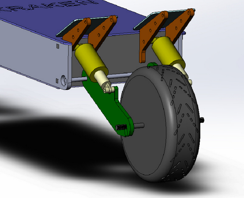

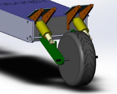

Спроектировал новый вариант подвески с двумя амортизаторами 165 мм.
В этот раз к проектированию подошел более научно и сначала сделал кинематическую модель для получения нужных параметров работы подвески. Хотел сделать ход 120 мм, что собственно и получилось. Теперь, благодаря кинематической модели, можно достаточно быстро подбирать нужные параметры работы подвески для различных амортизаторов, диаметров колес, длин рычагов и т.д.

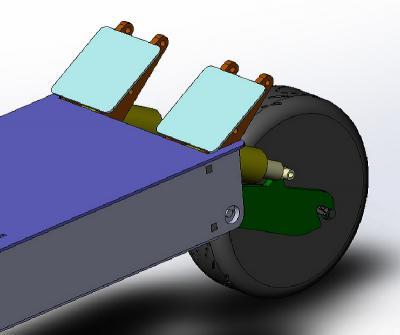

Также сделал две опорные площадки для ног, которые выполняют две основные функции:
- позволяют удобно упираться при ускорениях без излишнего выкручивания ног;
- защищают амортизаторы от случайного на них наступания.
Видео работы подвески
Проект большого и мощного элетросамоката banned - https://electrotransport.ru/index.php?topic=61521.0

на задний рычаг по одному амортизатору- на прямой норм, а при боковых ударах будет выламывать ось колеса, один рычаг будет стремиться прожаться больше! надо ставить перемычку между рычагами, как это сделано на Курусе, иначе неустойчиво себя ведет самокат, езжу на курусе без нее (не было) и чувствуется как на изгиб гуляет, при смещении по дороге и попадании при этом в ямку,очень неприятно.

[user]volodiaa[/user], вы правы -  перемычка, конечно, нужна и она будет. Тут просто не показана, т.к. пока это концепция, а детальная техническая проработка с прочностным расчетом и оптимизацией будет чуть позже.
