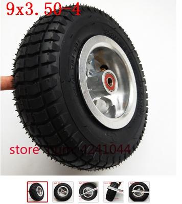

я не пробовал заменять мотор колесо легким колесом и у меня нет своего электросамоката с только задним приводом. "вообще" я имел ввиду проблемные ощущения на руле по сравнению с другой мототехникой, напр даже питбайк с 18" на руле дает ощутимо больше и гироскопа и инерции на поворт руля на нулевых скоростях. да на безмоторном кик самокате руль менее инерционный но я могу ощуть это как преимущество при управлении наверное только если одной рукой буду пробовать управлять держась за центр перекладины...  или мы о чем?    я бы скорее заподозрил что у Currus G8 слишком широкая покрыха и на паралаксе трэйла дает ощутимую "тяжесть" при наклонах (неваляшку), на тундре я замечал неваляшку но немного совсем , в то что именно вес его моторчика G8 заметно влияет верится с трудом... прокатись на бустере со стоковыми покрыхами - их как собак, самый массовый 2x2. даж любопытно в чем дело...
у мототехники намного большую роль в ощущениях в руле играет не столько вес колеса, сколько наклон рулевой. На моей литровой априлии кажется вообще нет гироскопического момента по сравнению с некоторыми скутерами. А размер колес (и как следствие гироскопический момент) отличаются очень значительно.
По поводу курруса и ширины передней штатной покрышки - мне на самом деле вообще пофиг какая там ширина, опят управления двухколесной техникой приличный, да и поменял я тоже на достаточно широкое колесо, вот такое:
Вообще по моим ощущениям, больше всего мешает именно вес колеса в виде силы инерции, не позволяющий делать привычные быстрые движения передней осью в любом направлении

Цитата: SkeptiK от 14 Май 2020 в 10:08у мототехники намного большую роль в ощущениях в руле играет не столько вес колеса, сколько наклон рулевой.
на ощущения еще оч сильно влияет напр демпфер.
да, наклон рулевой оси, смещение рулевой оси от оси колеса и радиус колеса в продольной и поперечной плоскостях и изменения этих параметров при работе подвесок и шин опредедяют основную геометрию управления.
Цитата: SkeptiK от 14 Май 2020 в 10:08поменял я тоже на достаточно широкое колесо
там не только абсолютная ширина ощутима но и радиус кривизны сечения шины и даже рисунок и переход с 8" на 9".
Цитата: SkeptiK от 14 Май 2020 в 10:08по моим ощущениям, больше всего мешает именно вес колеса в виде силы инерции, не позволяющий делать привычные быстрые движения передней осью в любом направлении
реально быстро вертеть рулем имхо помогает только на высоких вылетах чтоб поправить боковой завал почти без изменения курса но эт на кроссE и какраз используя массу вращающегося колеса, а на самокате c маленькими колесиками кажется даже не срабатывает, там посто за руль выворачиваешь не колесо а выправляешь вертикальность колонки но это не точно, я не пробовал достаточно высоко чтоб успеть прочувствовать.     почемуто мне кажется что если снять граффик поворота руля в реалной бодрой покатухе даже по лесу - ты удивишься как мало и редко и плавно у тебя _поворачивался_ руль:))
