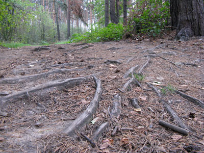

AlexS4
вот по такому конечно можно ехать и без подвески, и даже на 10".  вопрос только насколько быстро и как долго реально продержаться без отваливающихся коленей и ощущения отбойного молотка в руках.

Борян
Цитата: AlexS4 от 15 Май 2020 в 17:56вот по такому
вот по такому лечу на своем как по асфальту. подвеска только задняя

Бабай
Цитата: AlexS4 от 15 Май 2020 в 17:56вопрос только насколько быстро
Цитата: Борян от 16 Май 2020 в 01:23вот по такому лечу на своем как по асфальту.
Что-то не верится  O_O
Я по такому даже на 14" колёсах V1 (а раньше на мотоцикле с 19") ползу аккуратно.
