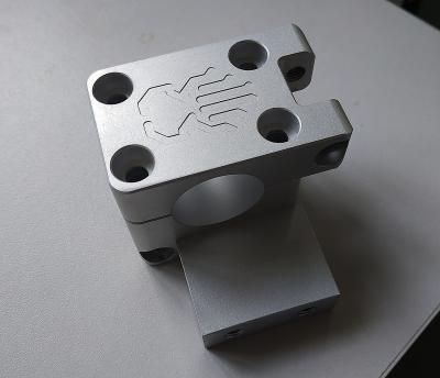

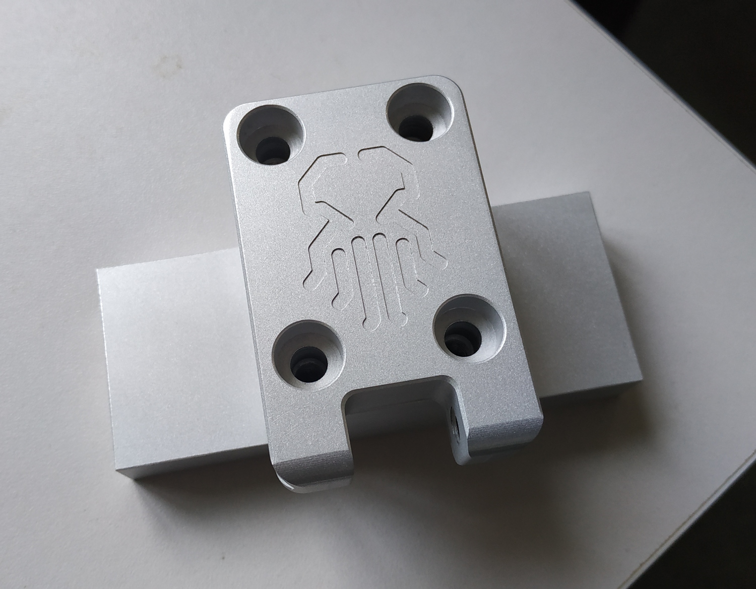

practic

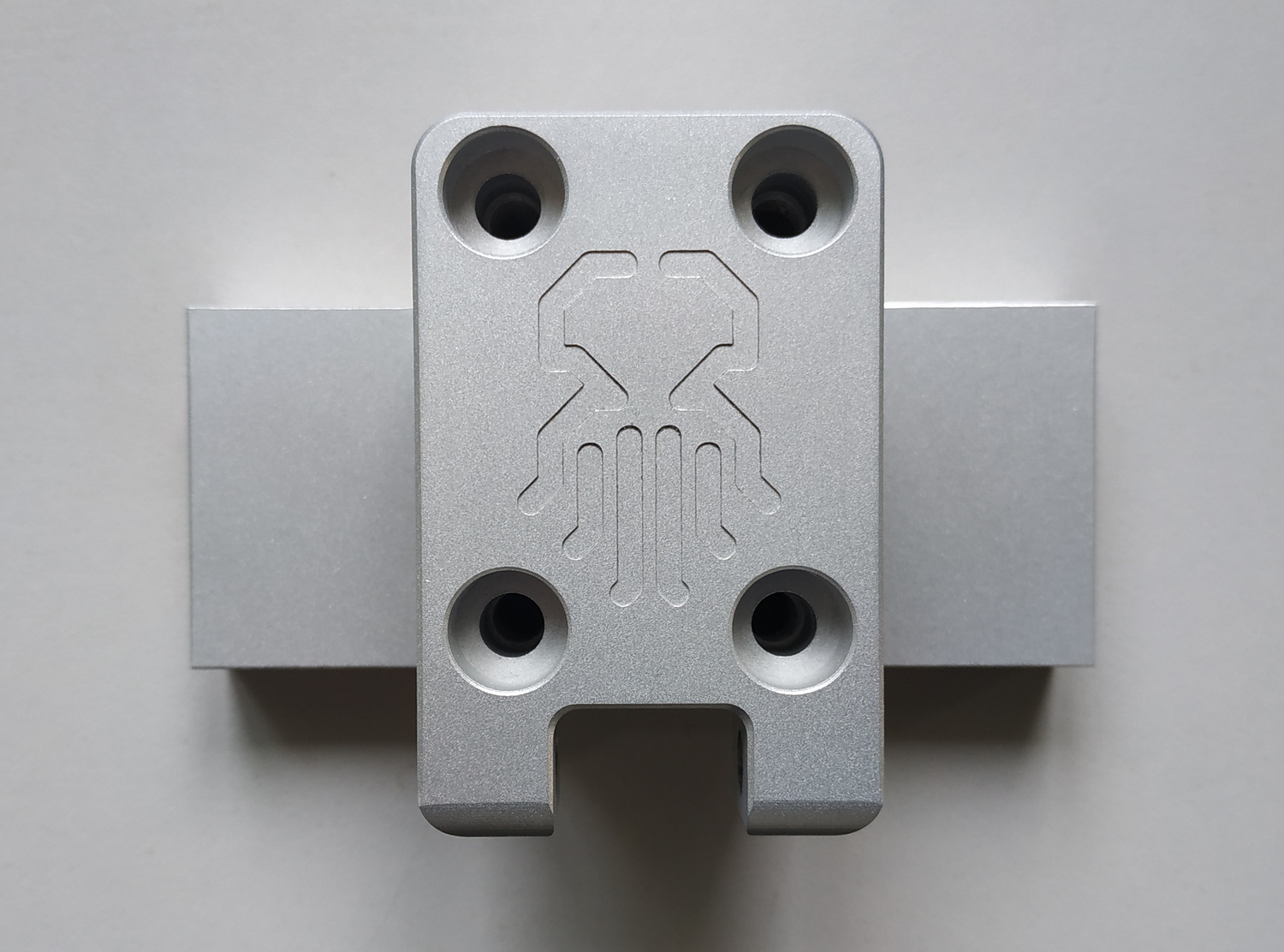

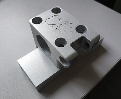

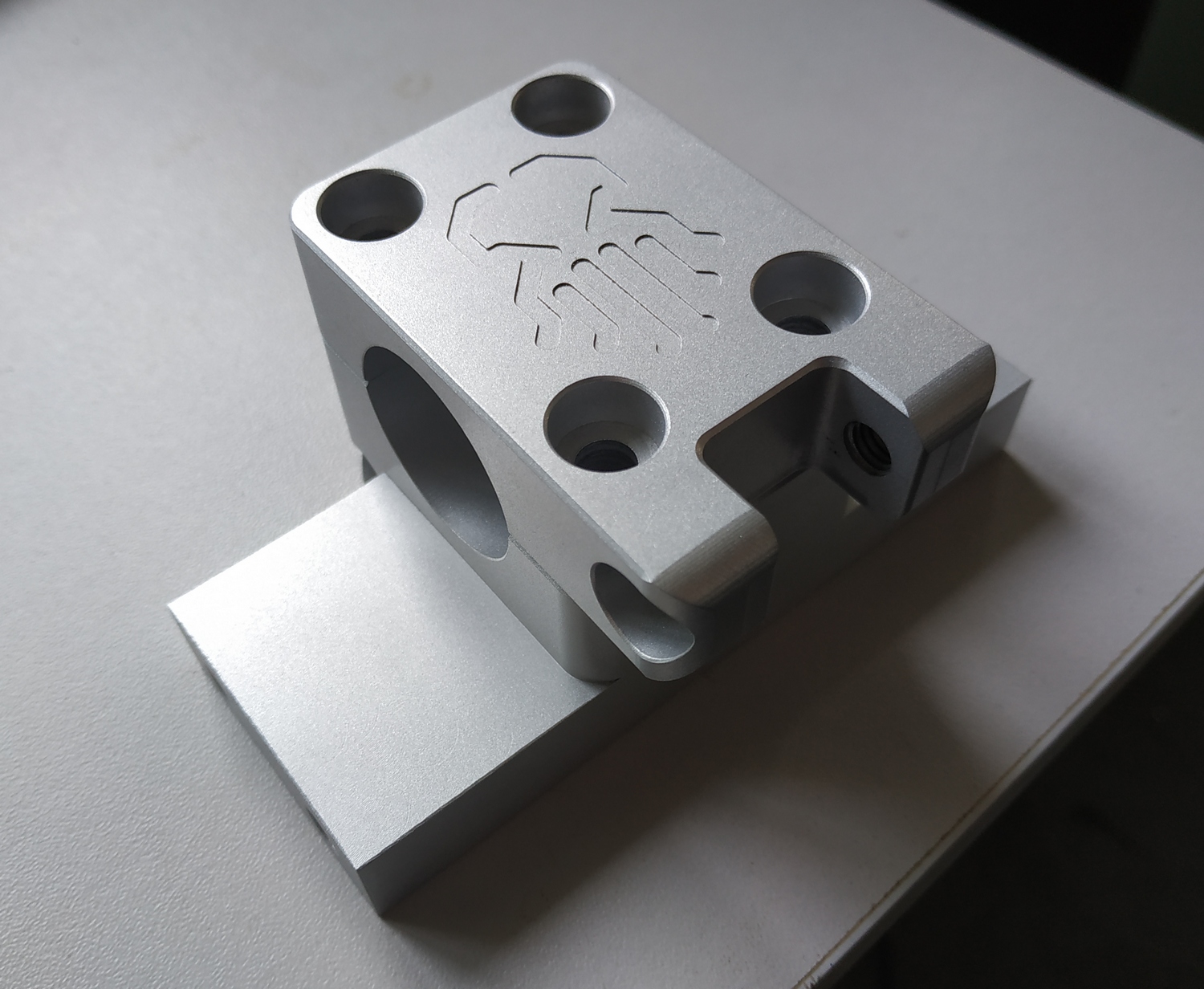

Новый держатель руля с логотипом Kraken с местами под установку петель или крючков.

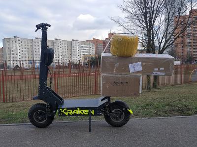

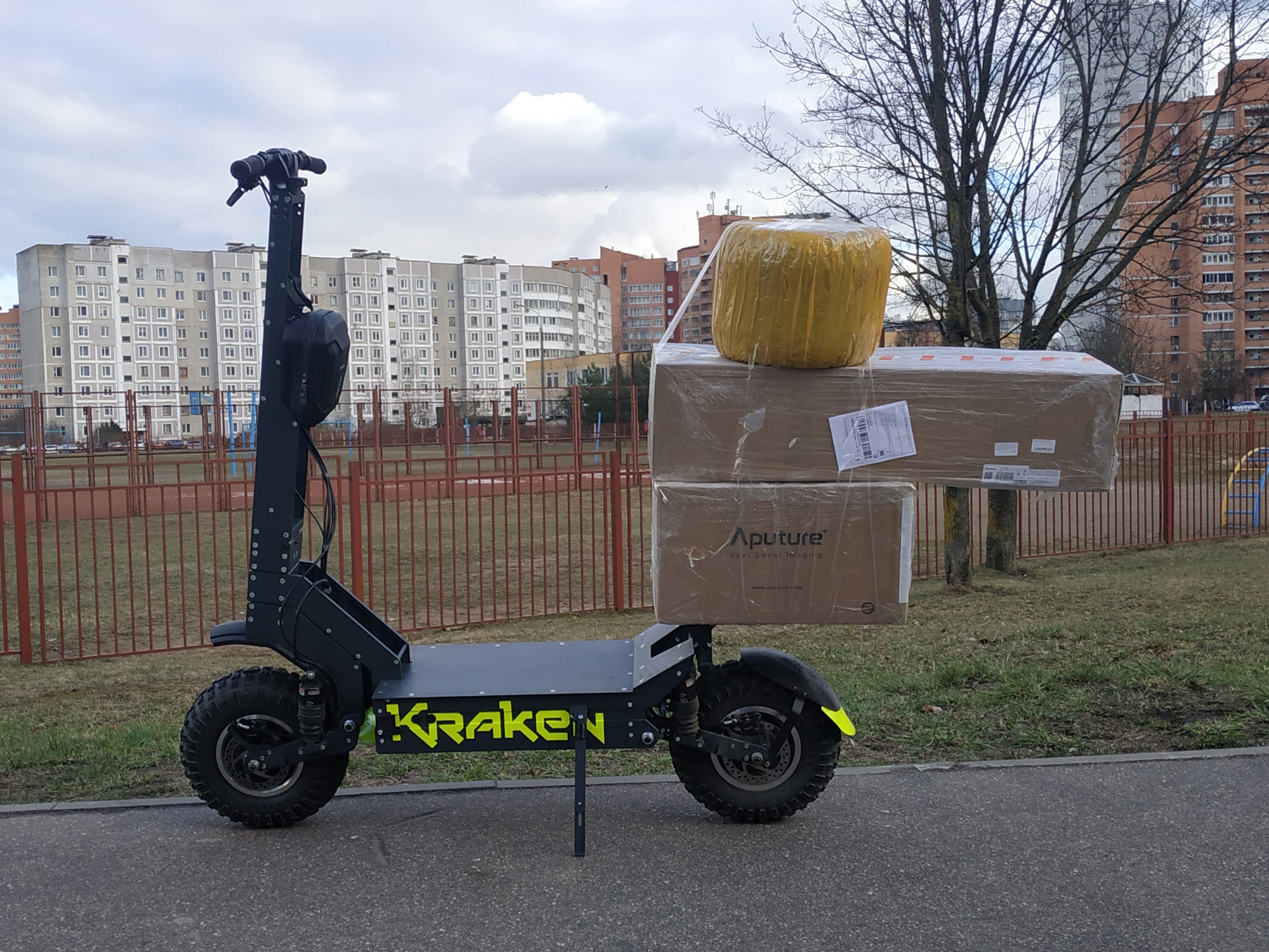

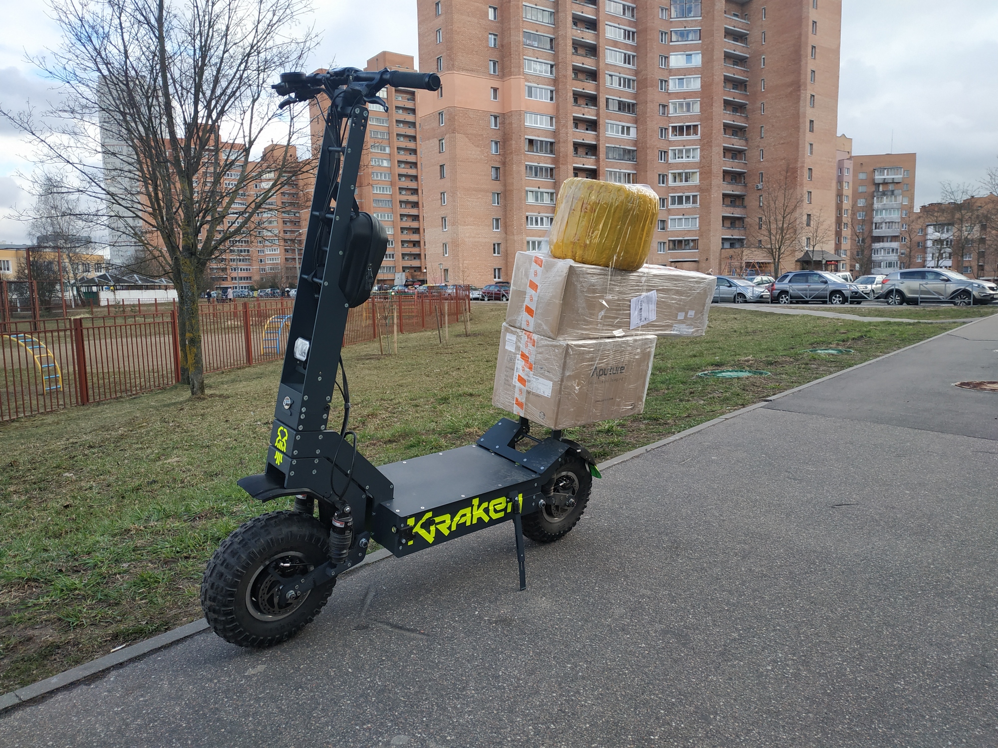

Багажник тест прошел 😊
Общий вес груза более 10 кг.

_Os
Цитата: practic от 09 Апр. 2021 в 20:55Багажник тест прошел
Резина к самокату? Напомнило...

practic
Цитата: _Os от 16 Апр. 2021 в 10:16
Резина к самокату?
Резина на заказанные самокаты клиентов и немного оборудования.

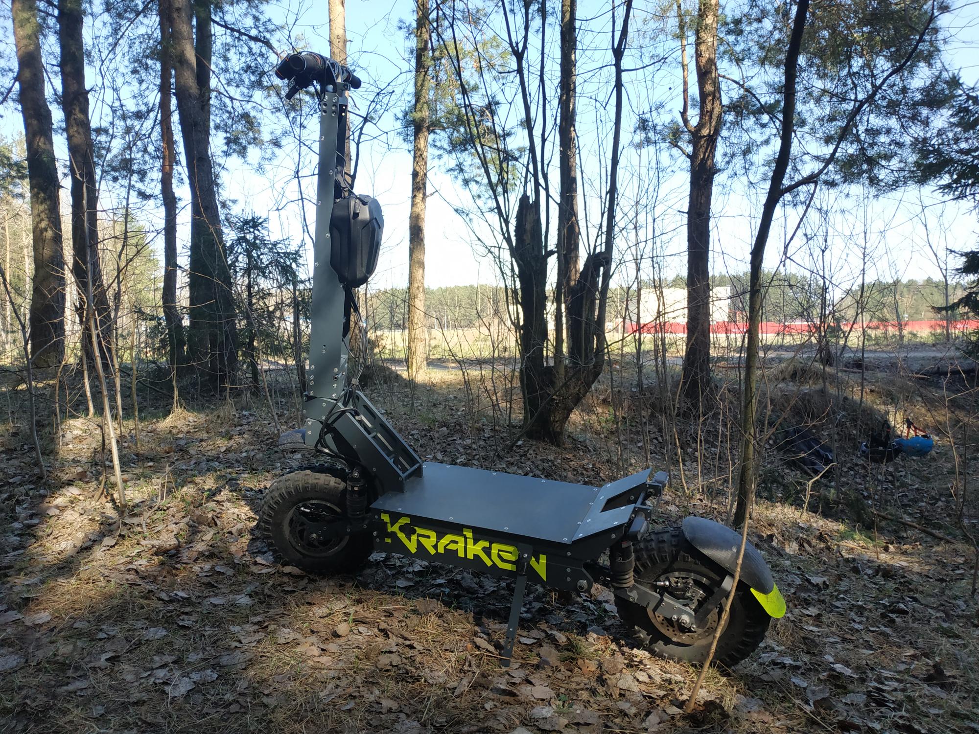

practic

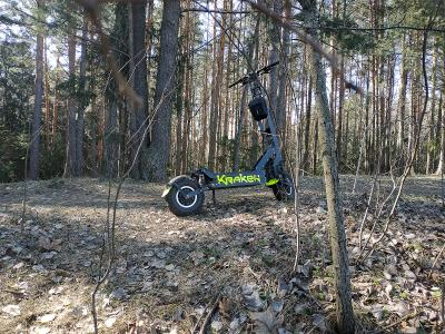

В лесу на внедорожной 14-и дюймовой резине!

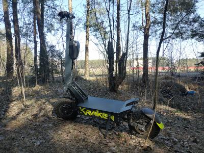

practic
По лесу на внедорожной 14-и дюймовой резине!
https://youtu.be/2gZEkwMVvR0

Бабай
Цитата: practic от 21 Апр. 2021 в 09:04По лесу на внедорожной 14-и дюймовой резине!
Нет ли некоторого неудобства и усталости от полусогнутой задней ноги с незадействованной пяткой?  :bw:
practic
Как раз специально ставлю ногу так, чтобы пятка была в воздухе и нагрузка с пятки снималась.
Проект большого и мощного элетросамоката Kraken - https://electrotransport.ru/index.php?topic=61521.0
Бабай
Цитата: practic от 22 Апр. 2021 в 11:07Как раз специально ставлю ногу так, чтобы пятка была в воздухе и нагрузка с пятки снималась.
Понятно ... Т.е., нагрузка на переднюю ногу, а задняя в готовности для переноса веса, если надо подбросить руль.
_Os
Я тож так езжу. Больше опора на переднюю ногу
Цитата: Бабай от 22 Апр. 2021 в 14:06задняя в готовности для переноса веса, если надо подбросить руль.
Да, перенос веса назад и пинок деки вперед. Похожее движение как доску на глиссер выводить  :-D. А еще разгружая заднее колесо можно его в скольжение на повороте срывать  :-)
practic
Если еще точнее сказать, то нагрузка примерно 60/40% на ногу спереди/сзади. А дальше, как вы написали.

ssilk
Мну категорически не нравится работа передней подвески... В обоих последних видео есть моменты, где колесо почти вплотную к крылу прижимается... И это на относительно ровной поверхности и маленькой скорости.
odo - 6650 км
practic
Подвеска настроена на мягкую работу, т.е. работает на весь ход, хотя до пробоя я не дотянул ни разу. В крайней точке на сжатие колесо, действительно, близко к крылу, но так и должно быть. Колесо не касается крыла в любом случае - вся кинематика просчитана еще в моделе.
