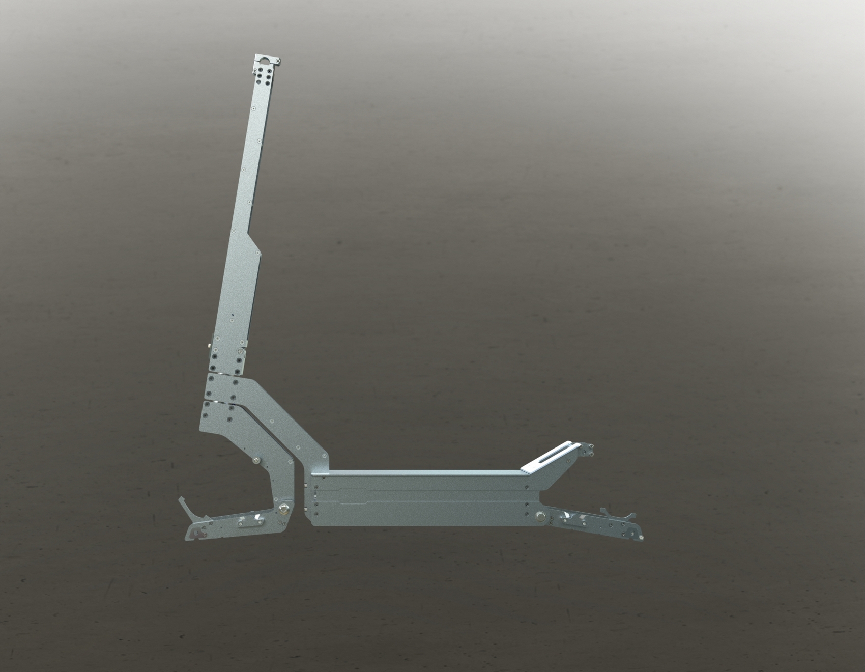

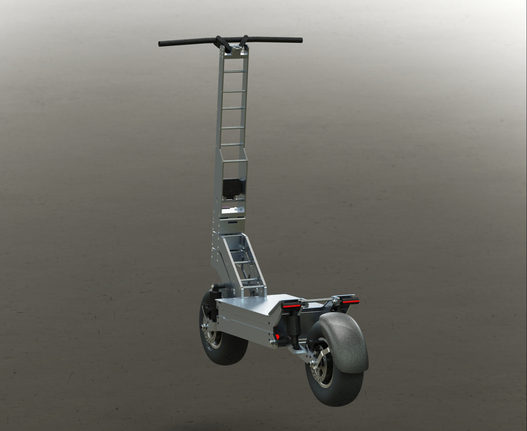

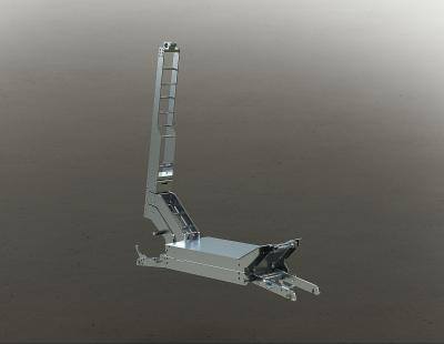

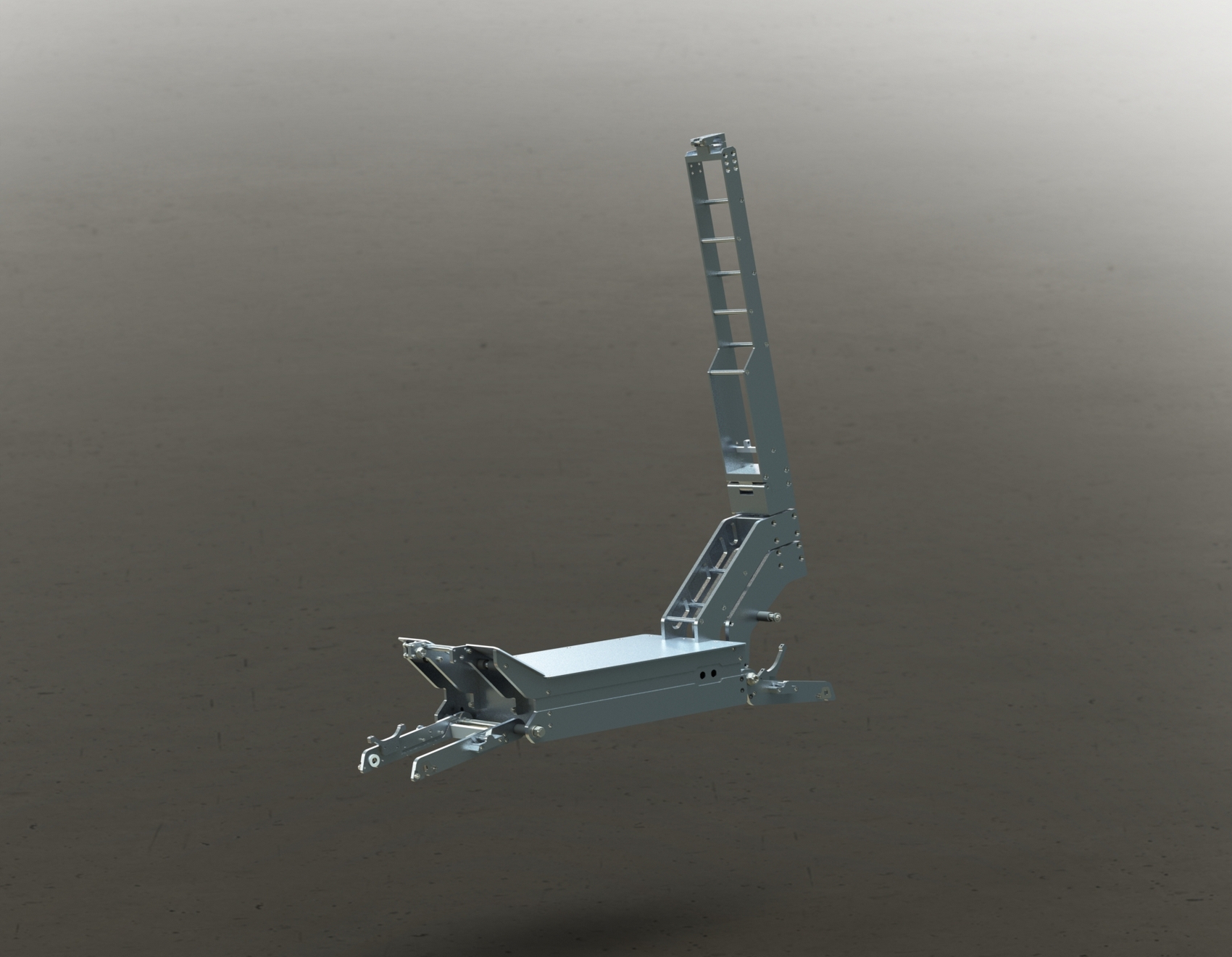

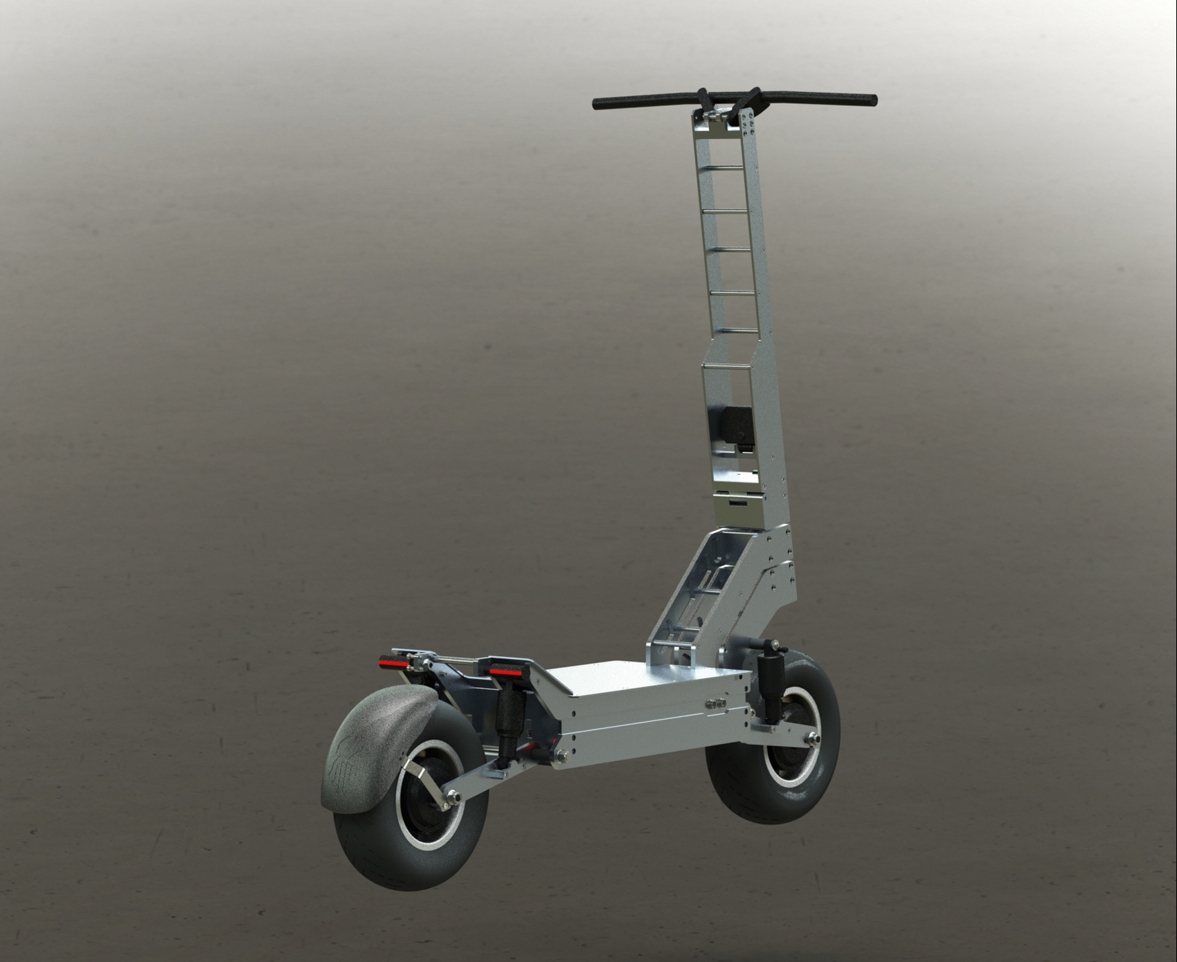

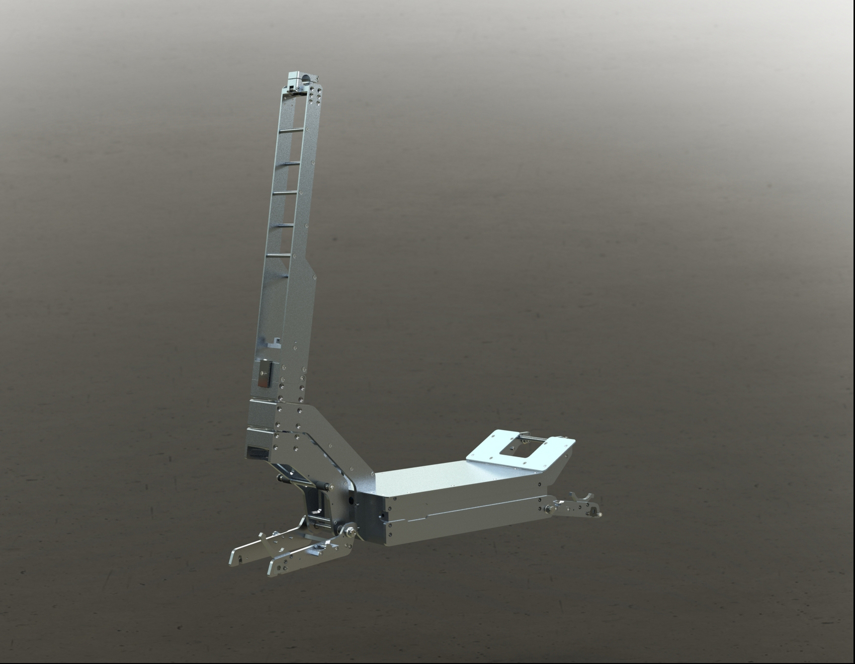

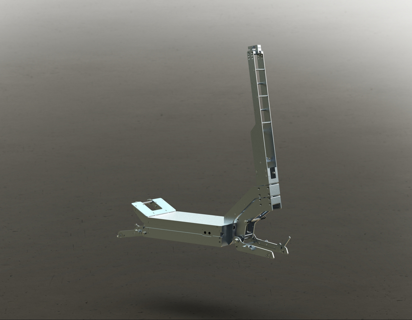

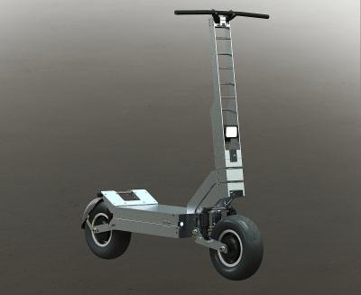

#261

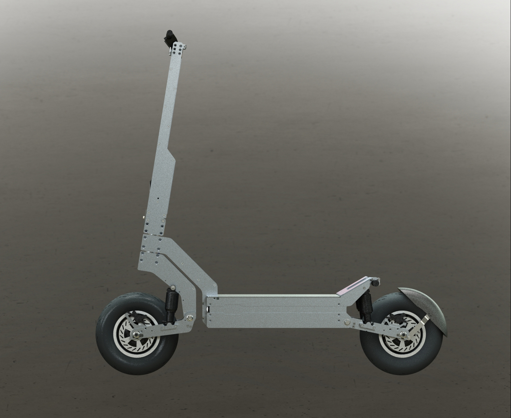

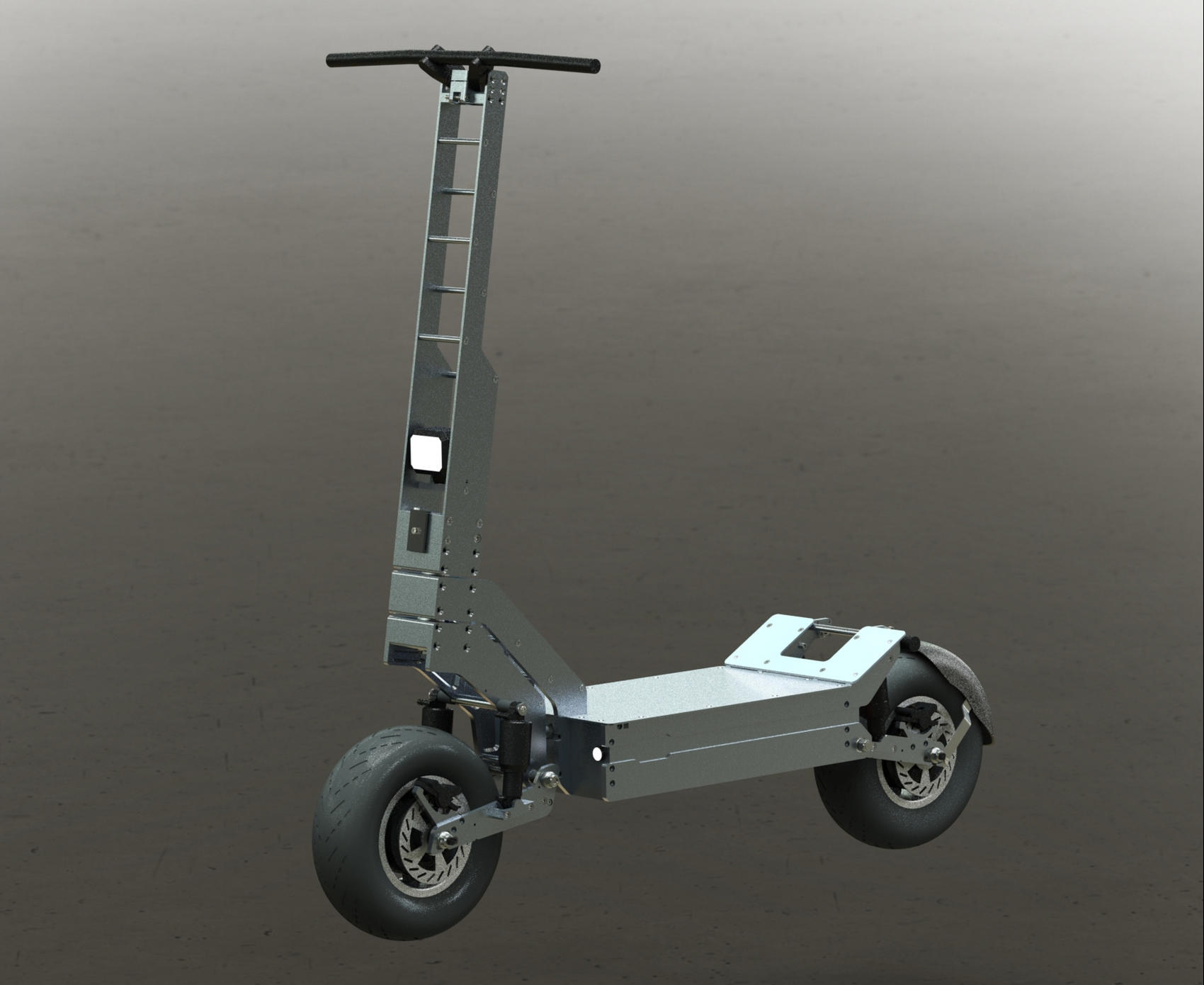

Самое время начать подготовку к следующему сезону и вступить в него с новым самокатом.
Предлагаю к заказу раму Kraken для постройки самоката своей мечты.
Основные технические характеристики:
- Рама для сборки самоката с колесами 13 или 14 дюймов (моторы 11 дюймов) и амортизаторами 150 мм.
- Основной материал: алюминий Д16Т.
- Рулевой шток и оси крепления рычагов: сталь.
- Складной механизм рулевой стойки.
- Высота руля от крышки деки регулируется в пределах 98-104 см.
- Вся подвеска на подшипниках.
- Тормозные механизмы устанавливаются с левой стороны, как на велосипедах.
- Нагрузка до 150 кг.
- Размер крышки деки: 52*31 см.
- Размер упорной площадки для ноги: 14*31 см.
- Внутренний полезный размер деки: 39*27*11.4 см.
- Клиренс на 13 дюймовых колесах: 21 см.
- Размеры готового самоката (Д*Ш*В): 137*31*135 см
- Размеры готового самоката в сложенном виде (Д*Ш*В): 137*31*62 см
В комплект рамы входят:
- Дека.
- Рулевая стойка с креплением для руля, фары.
- Передняя и задняя подвеска со всем необходимым комплектом для установки амортизаторов и тормозной системы*.
- Оси крепления рычагов.
- Подшипники.
- Все необходимые втулки.
- Высокопрочный стальной оцинкованный крепеж.
* Амортизаторы и тормозные механизмы приобретаются отдельно.
Опционально можно заказать:
- Аккумулятор на призматических ячейках LiIon NMC 60 В 50 А/ч (срок службы ячеек в 4 раза больше обычных элементов LiIon) со smartbms и подключением к телефону через Bluetooth.
- Багажник.
- Амортизаторы.
- Гидравлическую тормозную систему.
- Руль.
- Фару и другую светотехнику.
- Разъемы для зарядки батареи, кнопки включения светотехники.
Также возможна полная сборка самоката на раме Кракен с индивидуальными характеристиками.
Пишите, найдем вариант, подходящий именно вам!
Facebook: https://www.facebook.com/113899280527008/
VK: https://vk.com/krakenescooter
Telegram: https://t.me/krakenescooter
 ФОТО
Проект большого и мощного элетросамоката Kraken - https://electrotransport.ru/index.php?topic=61521.0

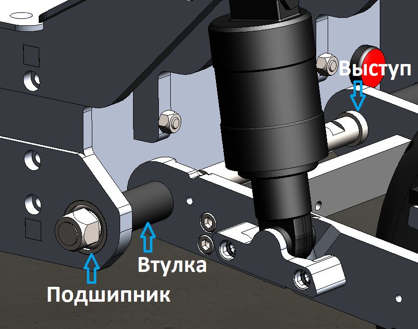

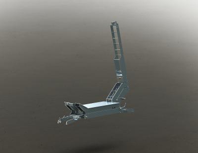

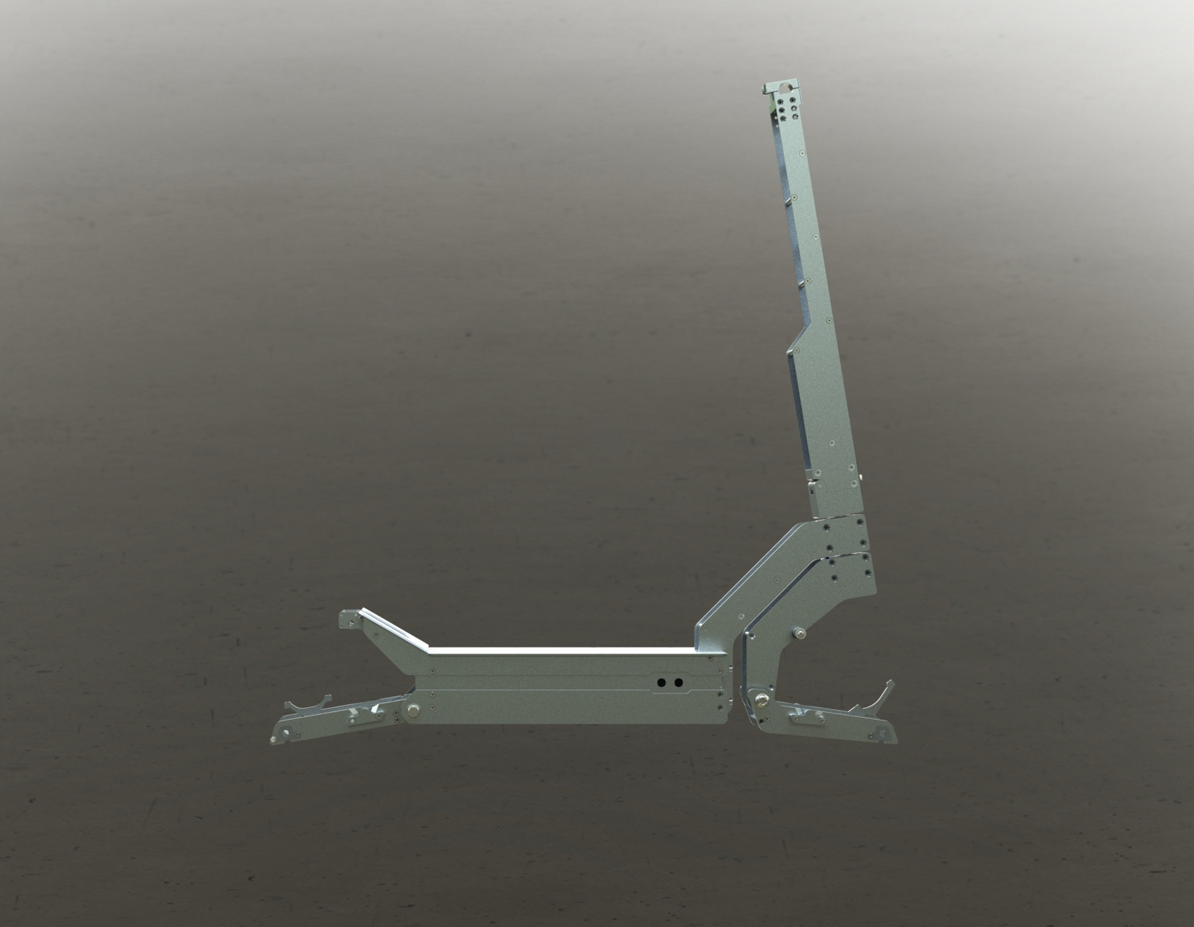

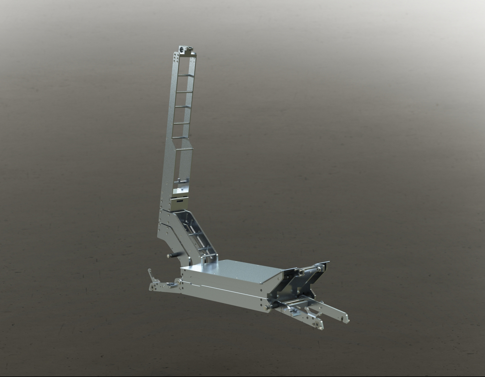

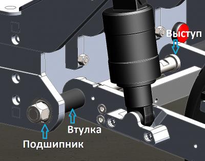

рулевой96
А передние -задние рычаги подвески просто из листа выфрезерованы? Какая толщина у них?, а то на видео как-то тонковато выглядят.
practic
Толщина 10 мм, этого достаточно для того типа нагрузок, которые они испытывают.
рулевой96
Присматриваю раму под самокат, поэтому если позволите еще вопросы по вашей раме. Опять же по видео не совсем понял как работают подшипники в задней подвеске, точнее, как  фиксируются рычаги подвески от проворота на оси?
practic
Спрашивайте, конечно.
1. Ничего страшного, если рычаг по какой-то причине провернется на оси не случится, ось вращения у него от этого не поменяется, ничего не смещается.
2. А вообще, ось плотно сидит в рычаге, а сам рычаг получается зажат с одной выступом на оси, с другой распорной втулкой. Втулка упирается во внутреннее кольцо подшипника и при работе рычага поворачивается вместе с осью и рычагом.
Может удобней будет пообщаться в каком чате или мессенджере? На выбор:
рулевой96
В сетях не присутствую, давайте лучше здесь. На видео внутренних выступов на оси, куда упирается рычаг не видно, а если они есть, то как  ось с выступом пролезла  в подшипник?
При провороте рычага на оси,  ось вращения конечно не поменяется, просто стальная ось начнет  разбивать отверстие в дюралевом рычаге достаточно быстро. Подшипник в оси рычагов и нужен чтобы этого не происходило, если допустим проворот, то смысл подшипника теряется.
Но я сужу только по видео, там этот узел подробно не показан.
Можете сбросить вид этого узла, чтобы разобраться.
practic
Тут просто важна правильная последовательность сборки: собрали подвеску, просунули ось в отверстия для подшипников в боковых стенках, одели подшипники, закрутили гайки.
Для проворота нужно специально заблокировать/зажать ось и пытаться провернуть рычаг, причем нужно будет приложить двойное усилие, чтобы провернуть ось сразу в двух рычагах, т.к. рычаги не ходят независимо, а жестко связаны друг с другом для придания жесткости на скручивание. В нормальных условиях эксплуатации ось будет вращаться в подшипниках, нет никаких причин, чтобы она вращалась в рычаге. Возможно, вы подшипники в боковых стенках деки не заметили?
Как понимаете, в конструкции либо должна быть жестко закреплена ось и тогда нужны подшипники в рычагах, чтобы вокруг нее они могли поворачиваться, либо рычаги закреплены на оси и они вместе вращаются на подшипниках в боковых стенках. Подшипники и в боковых стенках, и в рычагах избыточны.

Бабай
Цитата: practic от 22 Дек. 2020 в 19:42Подшипники и в боковых стенках, и в рычагах избыточны.
Подшипники - сами избыточны в таком узле, как маятник, который качается на несколько градусов https://electrotransport.ru/index.php?topic=56875.msg1728537#msg1728537
