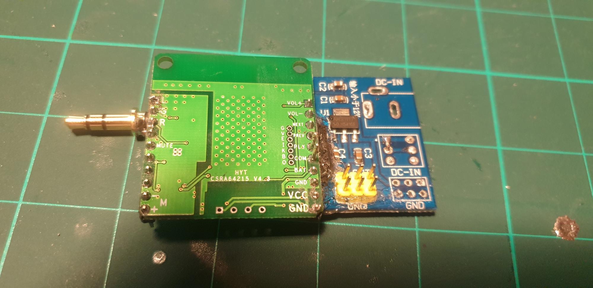

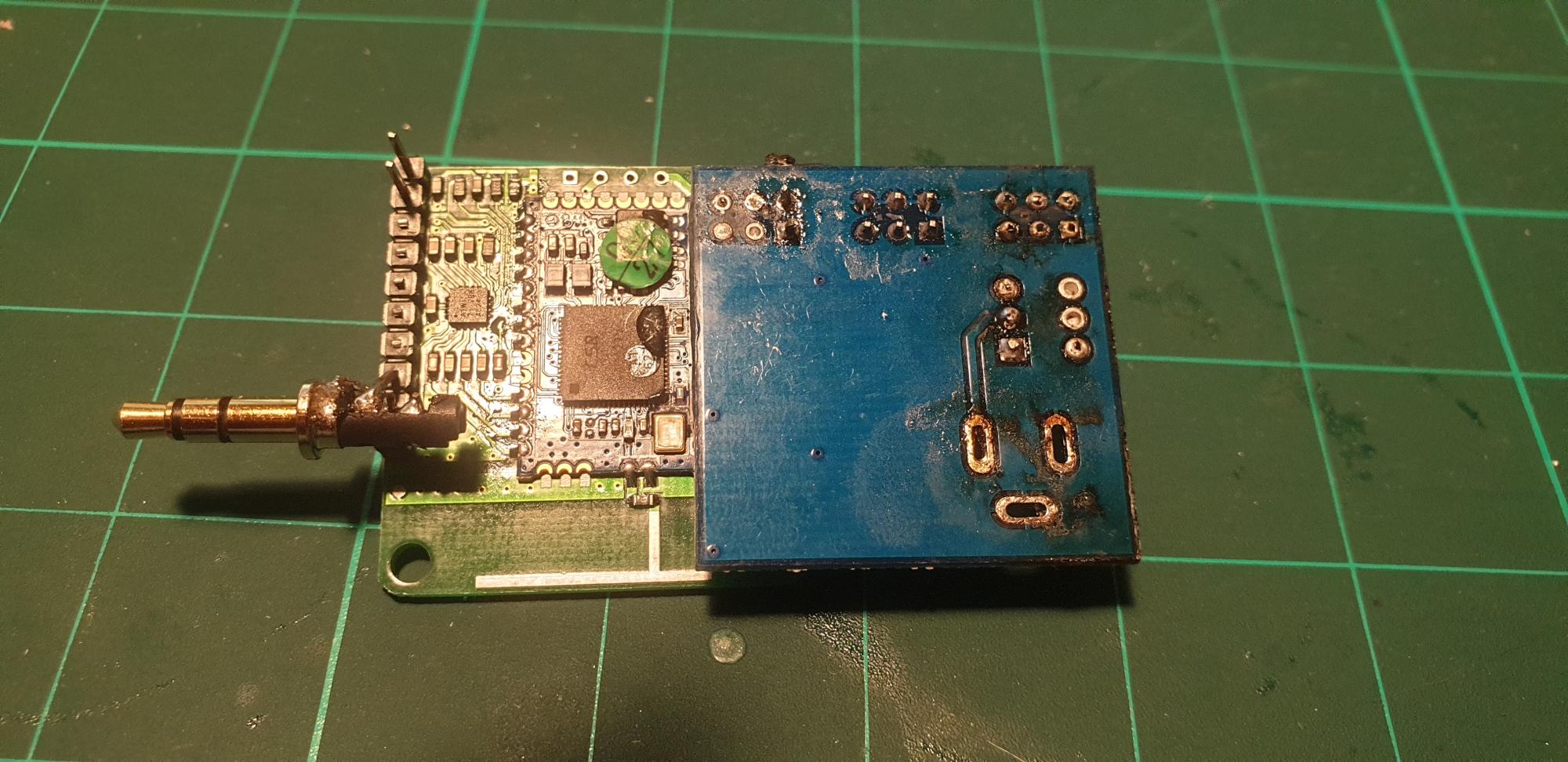

помогите советом... ситуация такова: добыл достаточно редкую машину и необходимо оставить ее максимально оригинальной при этом замутить блютуз ) в магнитоле предусматривается aux, хоть и не выведен, так же есть в наличие платка под bluetooth с поддержкой aptX а самое в ней прекрасное, что врубается автоматом при подачи питания и подключается к гаджетам, но есть одно но, питать ее нужно от литиевой батарейки, другие варианты не предусмотрены... так вот как сделать понижайку работающею в режимах с 10-15в до 3.3-4.2в? при этом она вероятно должна быть с фильтром, тоест платка не должна фонить при выводе звука в магнитолу ) ну или если фон решается фильтром на aux проводе то нужны варианты реализации ))

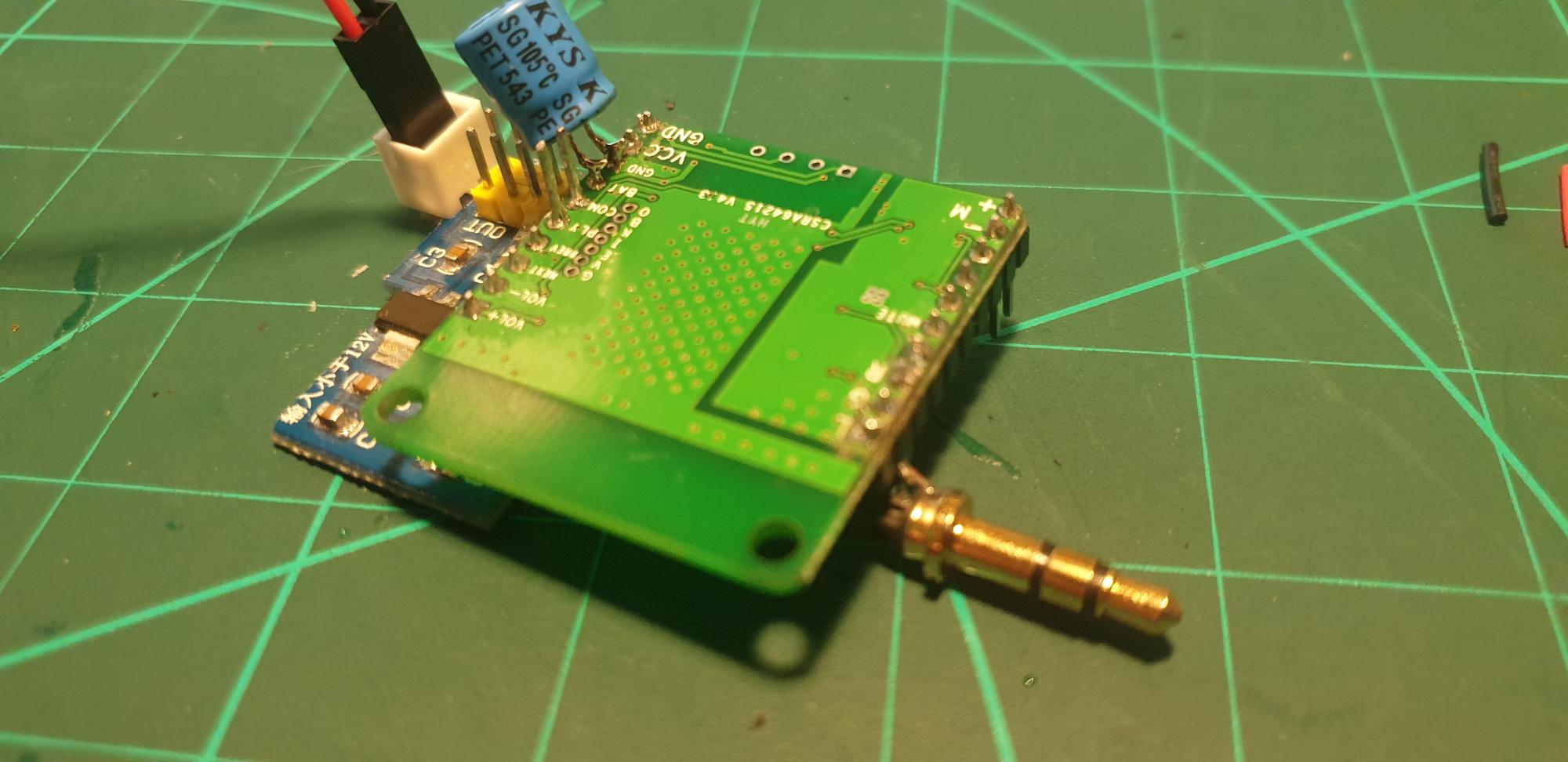

7ambrion

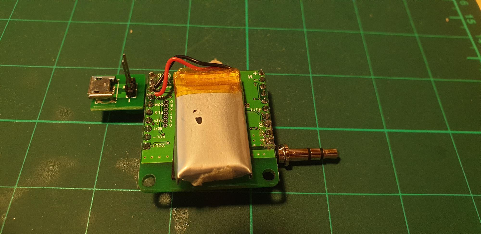

Пока замутил такой бутерброд из того что нашлось под рукой. Питается от микро юсб но батарею все равно пришлось добавить тк контроллер заряда не хотел без нее работать. Вопрос по поводу фильтра по прежнему актуален )
Иван Сусанин
Достаточно 5в кренки (трёхногая м/сх. стабилизатора напряжения) Платы блютуза, обычно, допускают питание от 5в. и часто уже имеют стабилизатор по питанию.
Фильтр, скорее всего не понадобится.

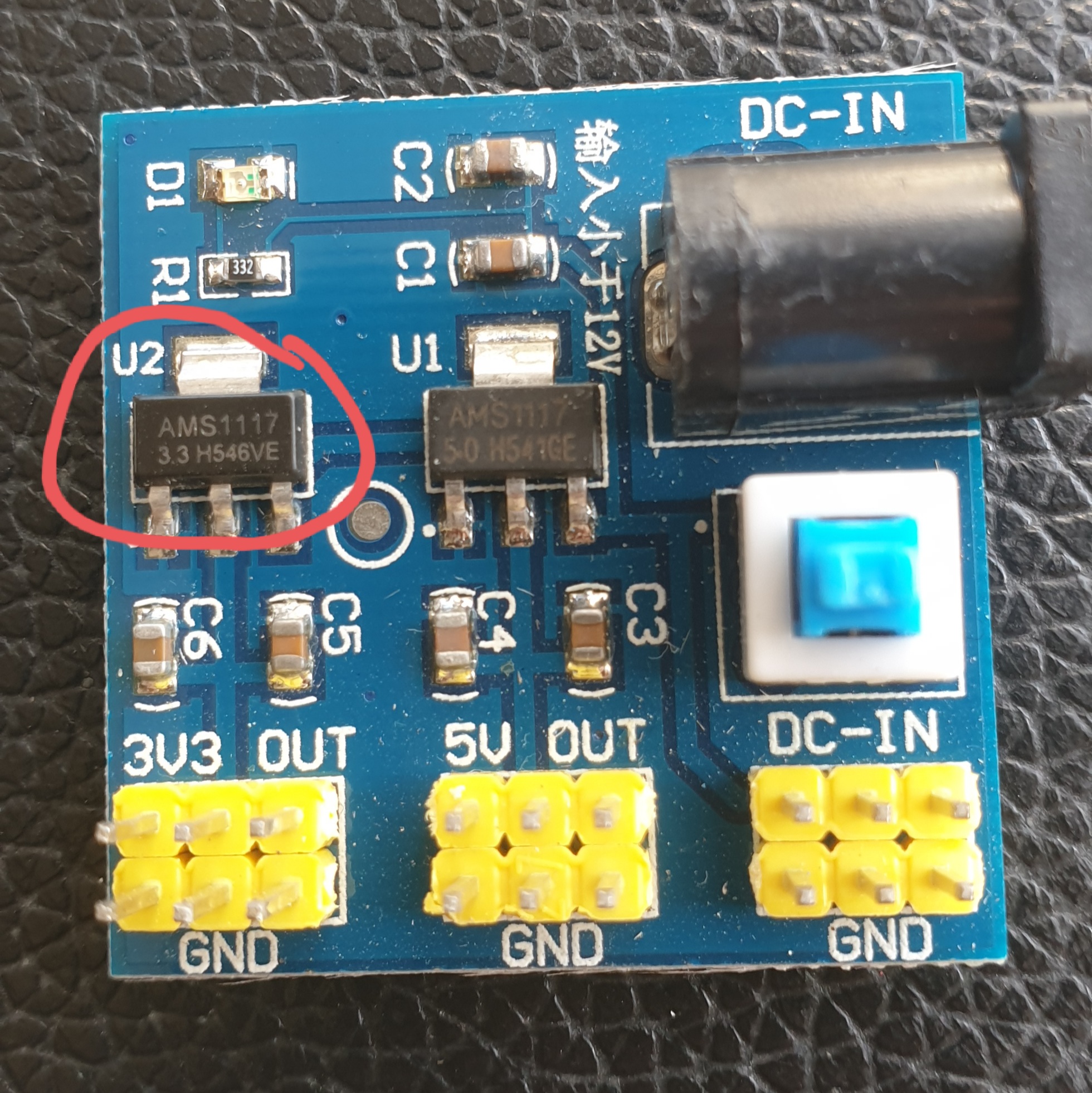

7ambrion
#3
Цитата: Иван Сусанин от 13 Май 2020 в 16:16Достаточно 5в кренки (трёхногая м/сх. стабилизатора напряжения)
Вот такая подойдет?
конденсаторы, резистор и диод не нужны? Просто напрямую ее впаять и провод на асс накидавать можно будет?
Зы именно на мою бт плату нельзя 5в давать, такие же которые на 5в и 12в у них дополнительные развяски есть, которых нет на этой
Иван Сусанин
[user]7ambrion[/user], Пойдёт. Она на 3,3в. Пару кондёров электролитов и керамики на вход и выход. Можно навесом, проводками. Приклеить куда-нить.
Гляньте в нете схему подключения и цоколёвку.

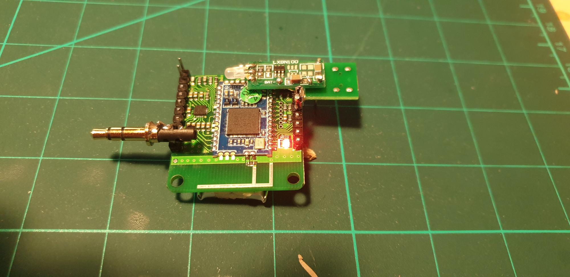

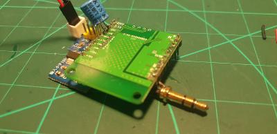

7ambrion
не нашел кондеров но заметил что они уже есть в этой плате с кренки (два на выходе и два на входе, правда ваще хз какие), так что теперь у меня бутерброд из этих двух плат )) нужно только кусок лишний отрезать теперь )
но тк терь нет батареи такой вопрос возник, если кондер влепить какойнить побольше сможет бт гдет 10-60сек не отрубаться после отключения питания?! не шарю в этих фарадах совершенно, какой примерно кондер нужен если так вообще возможно реализовать "таймер" ?!
Иван Сусанин
[user]7ambrion[/user], А, так это Ваша плата? Тогда, да, всё проще- кусок отпилить, да подсоединить.
По задержке,- ставим после кренки микрофарад так тыщщу (х.з. какой там ток потребляемый у блютуза- думаю небольшой), на 6,3 вольт достаточно. На материнках такие кондёры стоят. А там уже смотрим по времени, - добавляем-уменьшаем

7ambrion
#14
нашел кондер в заряднике хрен знает от чего 10v 470uf, и практика показала что припаянный между двумя платами, он вообще задержки не дает ))
при этом пакетика лития на 150махов хватает примерно на 8 часов, идеи? ))
Иван Сусанин
Цитата: 7ambrion от 17 Май 2020 в 12:20я в норвегии живу
Вон оно что..
У меня китайская платка маломощного уся (2х2Вт) с общей ёмкостью кондёров в питании 2500мФ играет после выключения секунды три. Но там и ток по сравнению с блютузной платой поболее будет.
#16
Энергия в кондёре при 3.3В = 0.0025Дж (в идеальном случае при разряде до нуля вольт), в пакетике 1998Дж (в диапазоне 4.2-3.0).
Скорее всего платка отключается при снижении напряжения до ~2.7В, так как думает, что там батарейка, которую нельзя переразряжать (да без этого она вряд ли сможет работать при более низком). Итого в кондёре на диапазоне 3.3-2.7 остаётся полезных 0.0008Дж.
Простейшая математика подсказывает, что если пакетика с 1998Дж хватает на 8 часов, то 0.0008Дж ей хватит на (0.0008/1998*8*60*60) = 0.011с работы.
На минуту работы надо ориентировочно 1998/8/60=4.16Дж. Впихнуть кондёр на такой запас по стороне 3.3 даже не надейся.
По 12В (по факту 13) стороне понадобится 0.049Ф = 49мФ = 49000мкФ. Жирновато. Упс, там же линейный преобразователь.
Тогда ещё в несколько раз больше.
Расчёты прикидочные, некоторые моменты сознательно для простоты опущены, но на порядок результирующих величин это влияет слабо)
Поднимай напряжение преобразовательной платки до 3.7-4в и ставь пакетик =) Цена вопроса - три резистора.
Или от 5в выхода подключай какую-нибудь tp4056, но для неё тоже понадобится резистор, чтобы убавить ток.
7ambrion
#17
Цитата: tmiaer от 17 Май 2020 в 14:32Поднимай напряжение преобразовательной платки до 3.7-4в и ставь пакетик =) Цена вопроса - три резистора.
с пакетиком есть такая проблема ) после разряда до 2.9в все это дело отрубается и если даже дать питание бт не включается пока не отключишь и не подключишь пакетик повторно... не хочу никаких кнопок в разрыв ставить, тк это навредит оригинальному облику салона )
да и запар почти после каждого запуска машины кнопку жать для запуска бт )) пока вижу наилучшим вариантом оставить идею таймера вообще и возможно просто ждать переподключения бт в некоторых случаях после поворота ключа зажигания туда и обратно )
