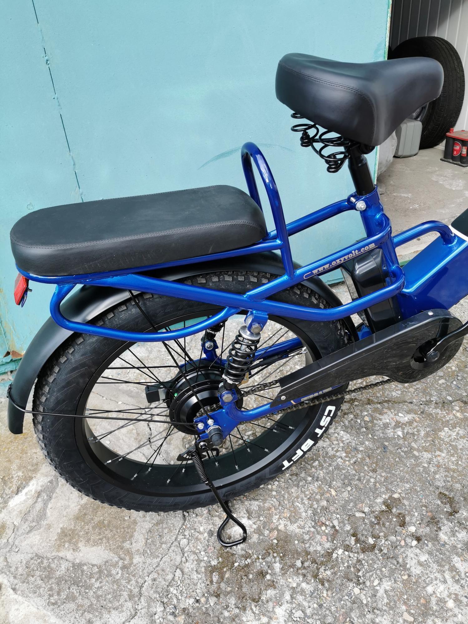

Al99
Всем привет!
Купил сие чудо китайских технологий... Сегодня немного покатался, впечатления двоякие. По горизонтальной поверхности едет относительно шустро, но когда дело доходит до подъемов... Я понял снисходительный сарказм старожилов. Это изделие не смогло даже подняться на второй этаж паркинга по винту. Да какой второй этаж, до половины первого недочухал, дальше на педалях. Момента на низах никакого. И это 500 Ватт? Может китайцы нахимичили и там половины нет? Правда я не знаю, как должны ехать проверенные полкиловатта. Этот велик пасует перед почти любым подъемом.
Теперь по подвеске. Можно сказать, что ее нет. Передние аммо ватные, морда раскачивается, даже на небольшой скорости, на лежачем полицейском амморт пробивает. Какие-то крутилки, которые по идее должны регулировать жесткость, нихрена не регулируют. Крути не крути - эффекта почти нет. Если сравнить с авто, то эта машина с вытекшими аммортами, висящая на пружинах (речь не о пневме), раскачивается и не рулится. С задней подвеской все с точностью наоборот. Такое впечатление, что в амморте шток заклинил. С таким же успехом можно было просто кусок трубы к раме приварить.
Теперь по комфорту. Сиденье неудобное, руль тоже не нравится. Складные педали какие-то очень хлипкие на вид, хотя может быть и прочные. Очень не хватает зеркал заднего вида, смотришь по привычке, а их нет!
Тормозная система. Вроде оттормаживается более менее. Спереди диск, сзади барабан. Так вот барабан мерзко свистит. Хотя кроме этого сверчков нет.
Качество сборки вроде ничего, ничто не отвалилось, все подтянуто. Хотя косяки вроде криво стоящих крыльев присутствуют, но это мелочь. Качество сварных швов и их обработка посредственная, на мой взгляд. Хочется взять сначала напильник , а потом шлифмашинку и довести. Во всяком случае с моей Меридой Файербол не сравнить.
Теперь о приятном. Езда по горизонтальной поверхности очень даже хорошая. Жирные колеса на 24 дюйма вообще шедевр. Когда заменю амморты и вилку будет классно, все неровности мелкие кочки и коренья станут незаметны.. А на хорошем седле с аммортизирующим штырем - вообще сказка. В целом очень удобная посадка из разряда "высоко сижу, далеко гляжу" - мне нравится. Думаю, что диван на колесах из этого полуфабриката можно сделать. И да, очень нравится внешний вид, этакая строгая классика с моей точки зрения.
Проблема недостаточного момента решается установкой переднего мотора и соответственно еще одной батарейки.
Так что в целом покупкой я доволен, есть куда руки приложить и денег залить, а если старожилы форума помогут советами и консультациями, буду вообще счастлив!

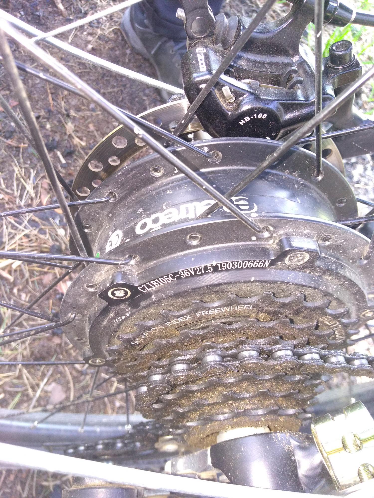

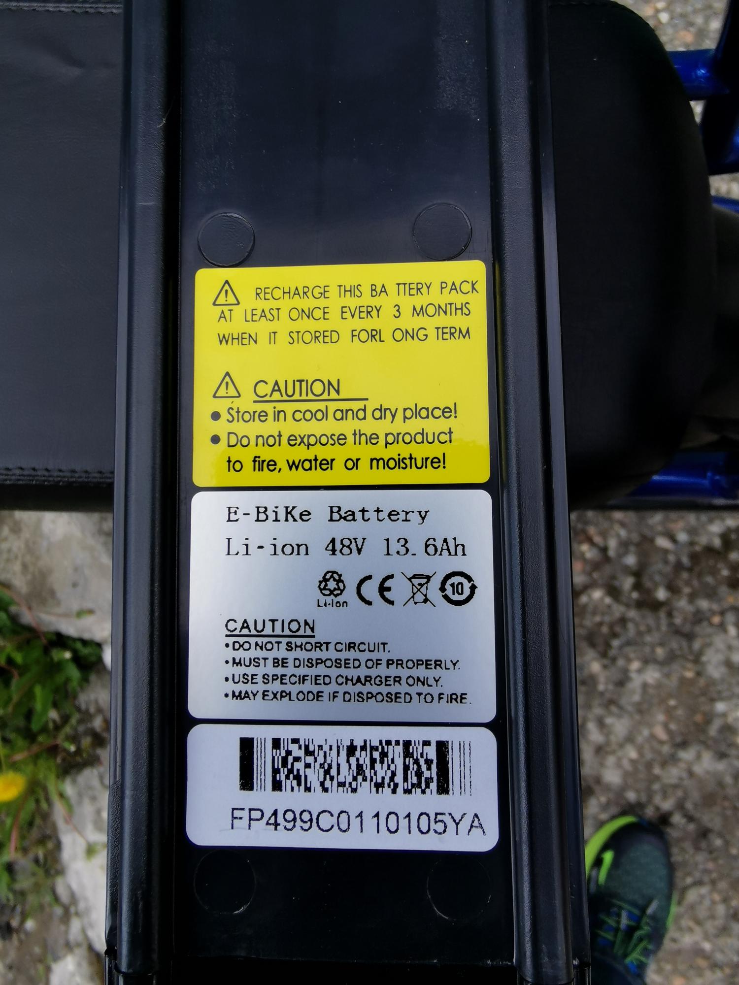

Al99

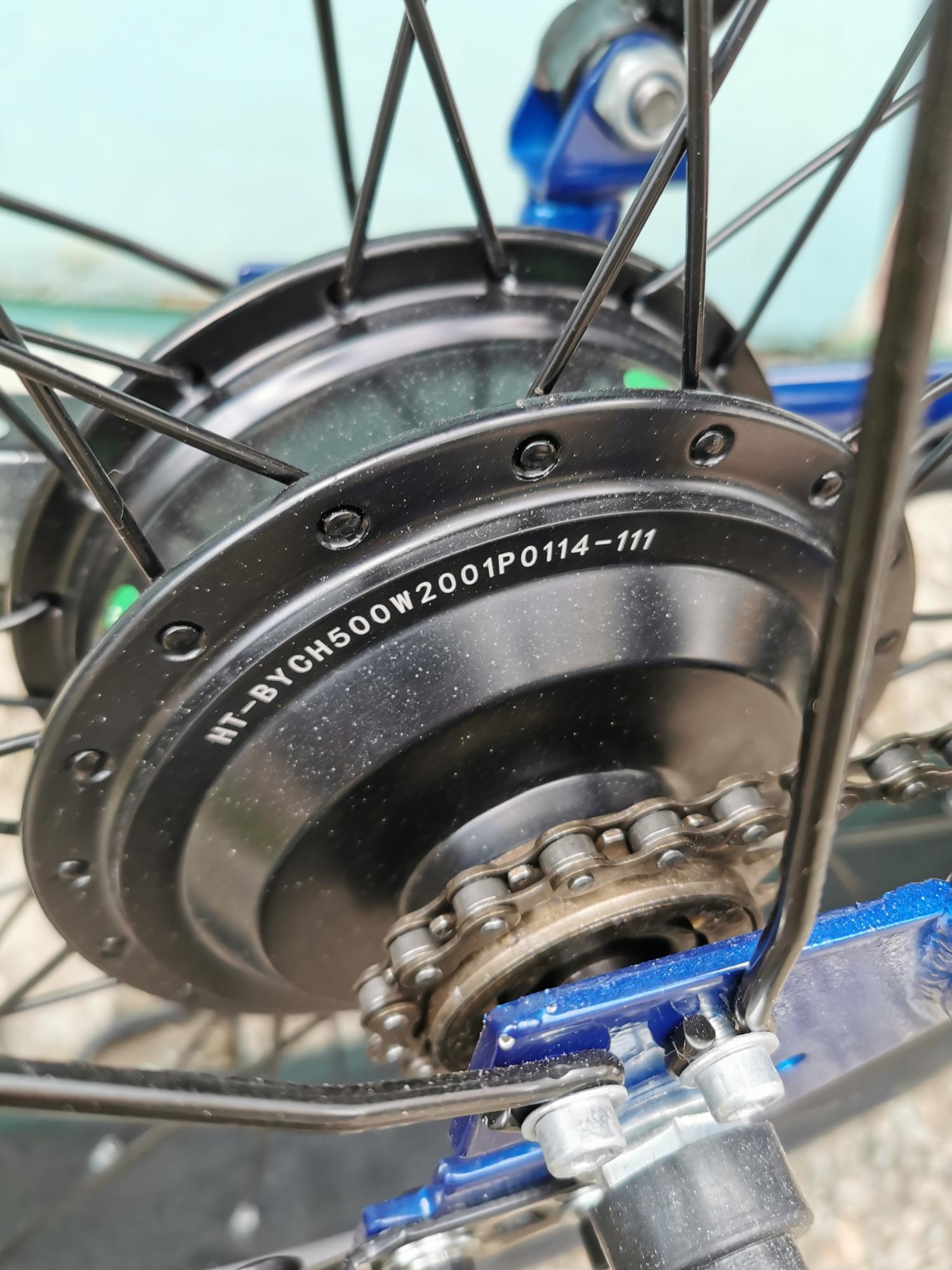

Фотки мотора и батарейки. Сделал сразу как привезли. На вид какой-то ноунейм....
Cube Reaction Hybrid One, Bosch Gen4
Corratec AirTech Glacier, BBSO2B
E-Motions Expedition, 350+500
Stl
Мотор по размеру тянет на простенький 350 Вт как максимум. Может имелось ввиду 500 Вт в пике?
Это я к тому, что мой бывший mxus xf15 был раза в полтора больше и в пике контроллер ему давал около 800 Вт. Так вот в горку он ехал очень даже бодренько.

Al99
Цитата: Stl от 18 Май 2020 в 15:02Мотор по размеру тянет на простенький 350 Вт как максимум. Может имелось ввиду 500 Вт в пике?Это я к тому, что мой бывший mxus xf15 был раза в полтора больше и в пике контроллер ему давал около 800 Вт. Так вот в горку он ехал очень даже бодренько.
Не знаю, такой из магазина

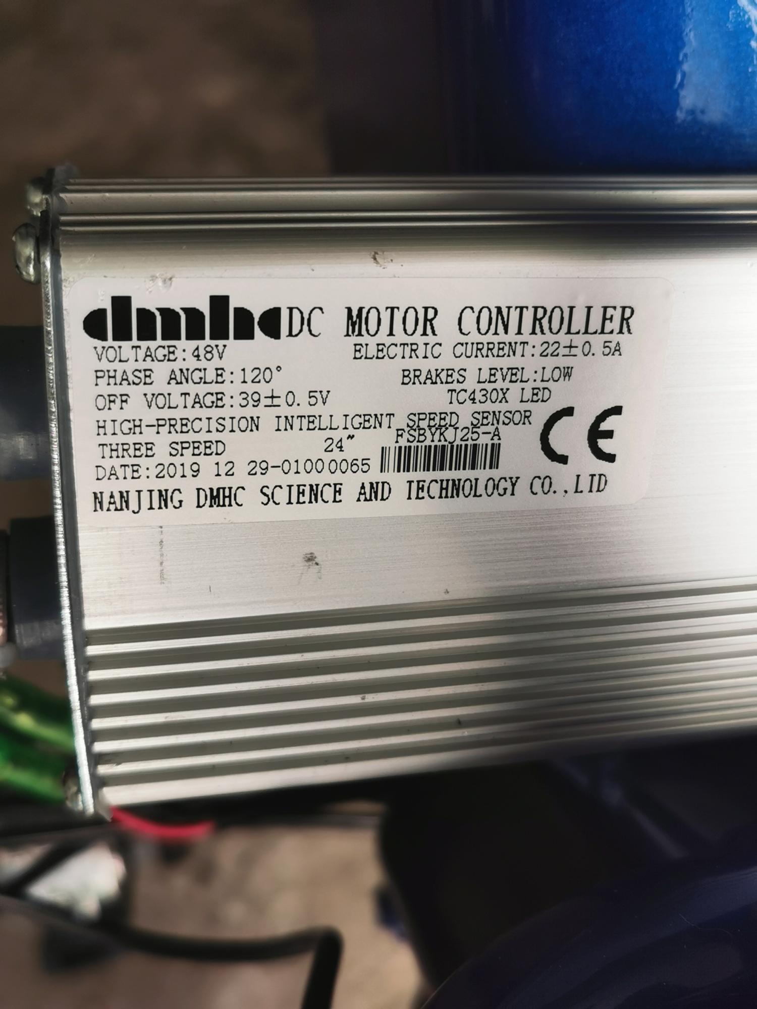

Контроллер вот так выглядит

Контроллер на 22А. Не плохо - это пдо 1Квт мощности. Даже многовато для мотора. Видимо у Вас глушилка задействована, раз тяга разочаровывает.

Цитата: edw123 от 19 Май 2020 в 13:09Контроллер на 22А. Не плохо - это пдо 1Квт мощности. Даже многовато для мотора. Видимо у Вас глушилка задействована, раз тяга разочаровывает.
истина! до апгрейда надо разобраться, у моего на  контроллере есть два проводка с разьемчиками для ограничения скорости.
