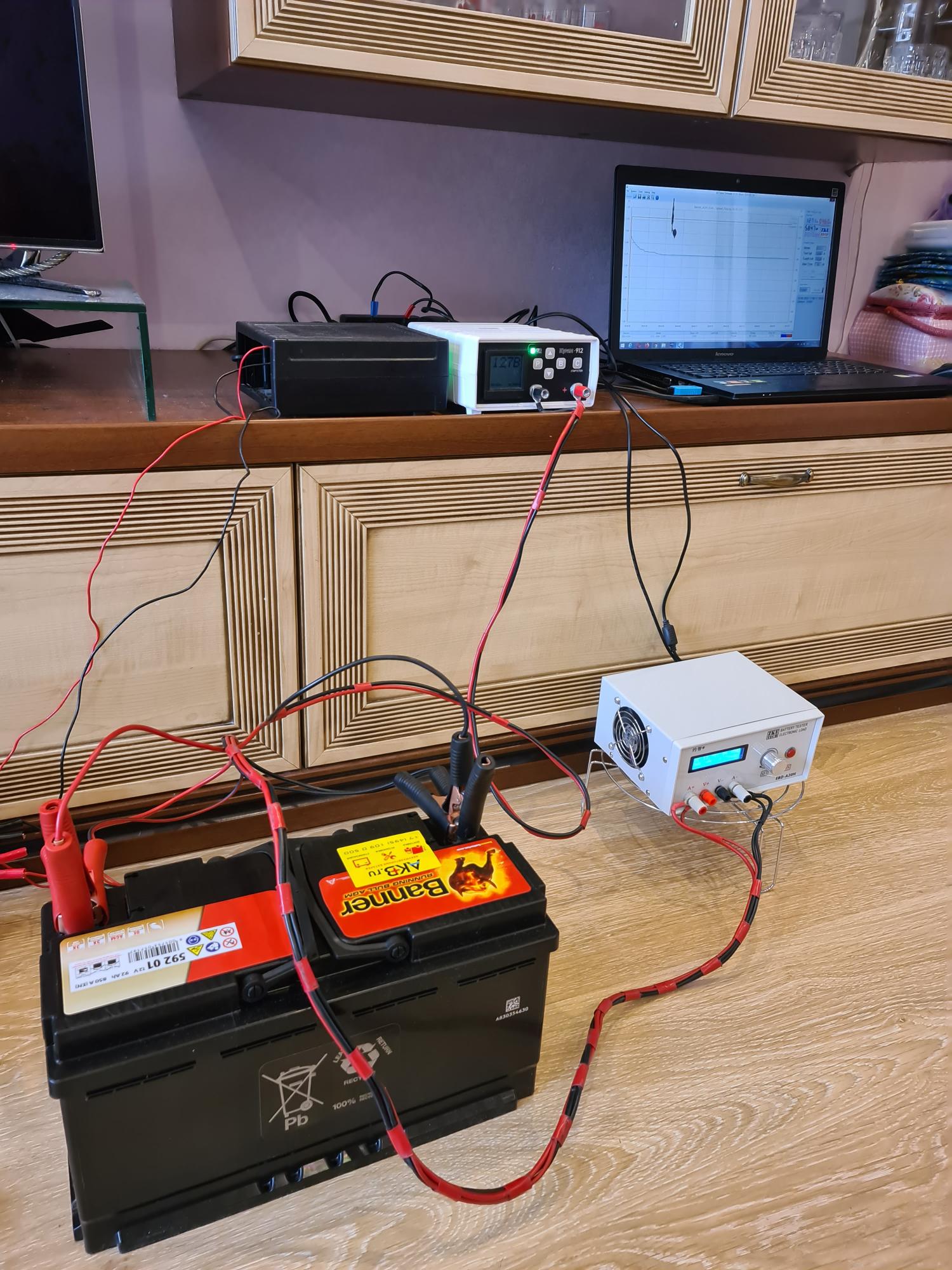

BANNER RUNNING BULL AGM (592 01) 92Ah 850 A (EN) и заряд разными ЗУ
Автор silandser, 16 Май 2020 в 17:42
silandser

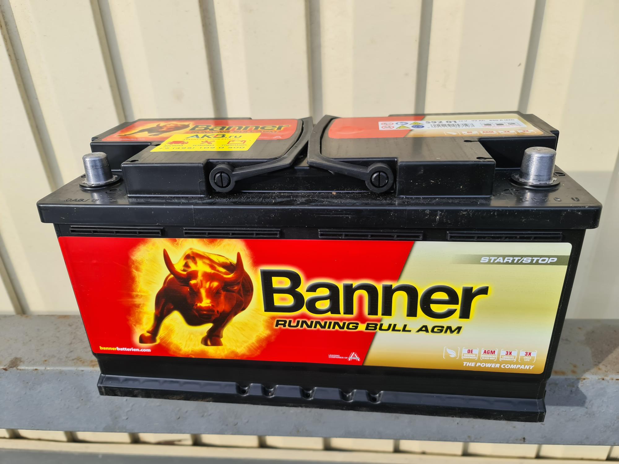

АКБ BANNER RUNNING BULL AGM (592 01) 92Ah 850 A (EN) была приобретена 14.05.2020 г.
АКБ будем заряжать разными  ЗУ (Кулон-912, Вымпел-55, BOSCH C7, BL 1215, ЗУС_7, Вымпел-56, Бережок-V) разными подходами и методами с последующей разрядкой АКБ с контролем отданных Ач.
ПЕРВАЯ ЧАСТЬ.
Заряд АКБ классическим алгоритмом CC-CV до напряжения U=14,80 В током 4,60А зарядным устройством Кулон-912 с последующим разрядом АКБ током 0,05С до 12,0 В с контролем отданных Ач.
ВТОРАЯ ЧАСТЬ. (эксперимент завершен. В стадии оформления).
Заряд АКБ зарядным устройством BOSCH C7 режимом №2 (до напряжения U=14,7В током 7А) с последующим разрядом АКБ током 0,05С до 12,0 В с контролем отданных Ач.
ТРЕТЬЯ ЧАСТЬ. (эксперимент завершен. В стадии оформления).
Заряд АКБ зарядным устройством BL 1215 программой №1 (до напряжения U=14,4В током 15А) с последующим разрядом АКБ током 0,05С до 12,0 В с контролем отданных Ач.
ЧЕТВЕРТАЯ ЧАСТЬ. (эксперимент завершен. В стадии оформления).
Заряд АКБ автоматическим адаптивным зарядным устройством "Версия7-Профи" (ЗУС_7) режимом v7 STANDART (STD) с последующим разрядом АКБ током 0,05С до 12,0 В с контролем отданных Ач.
ПЯТАЯ ЧАСТЬ. (эксперимент завершен. В стадии оформления).

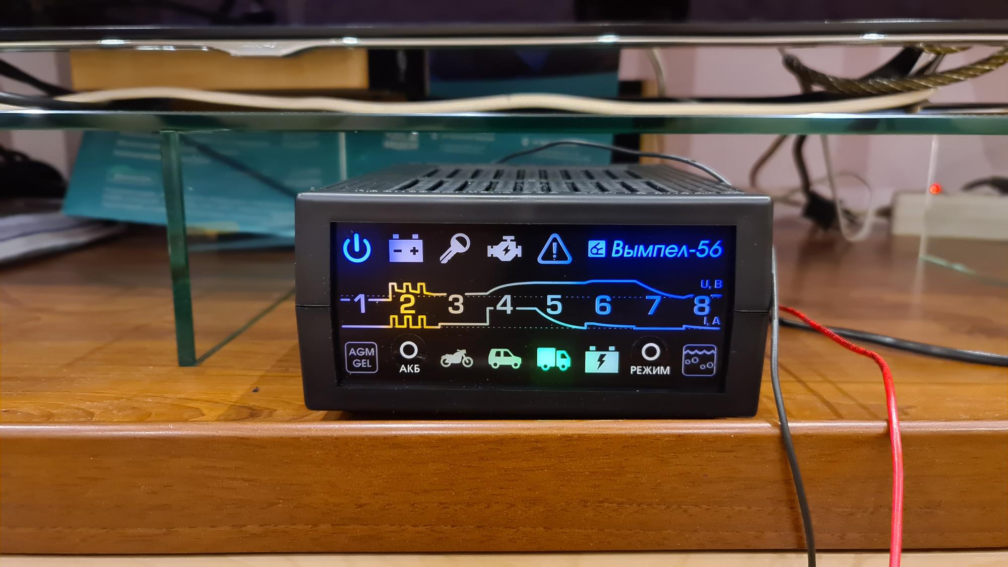

Заряд АКБ автоматическим интеллектуальным зарядным устройством Вымпел-56 в режиме "AGM+грузовик" (до напряжения U=14,1В током 10А) и в режиме "грузовик" (до напряжения U=14,8В током 10А) с последующим разрядом АКБ током 0,05С до 12,0 В с контролем отданных Ач.
ШЕСТАЯ ЧАСТЬ. (эксперимент начат).
Заряд АКБ зарядным устройством нового поколения Бережок-V в автоматическом режиме (до напряжения U=15,0В) с последующим разрядом АКБ током 0,05С до 12,0 В с контролем отданных Ач.
СЕДЬМАЯ ЧАСТЬ. (эксперимент не проведен).
Заряд АКБ вышеуказанными ЗУ с последующими ГЛУБОКИМИ разрядами АКБ током 0,05С до 10,5 В с контролем отданных Ач.
ВОСЬМАЯ ЧАСТЬ. (эксперимент не проведен).
Восстановление АКБ после такого массивного эксперимента. Принимаются идеи по восстановлению АКБ.

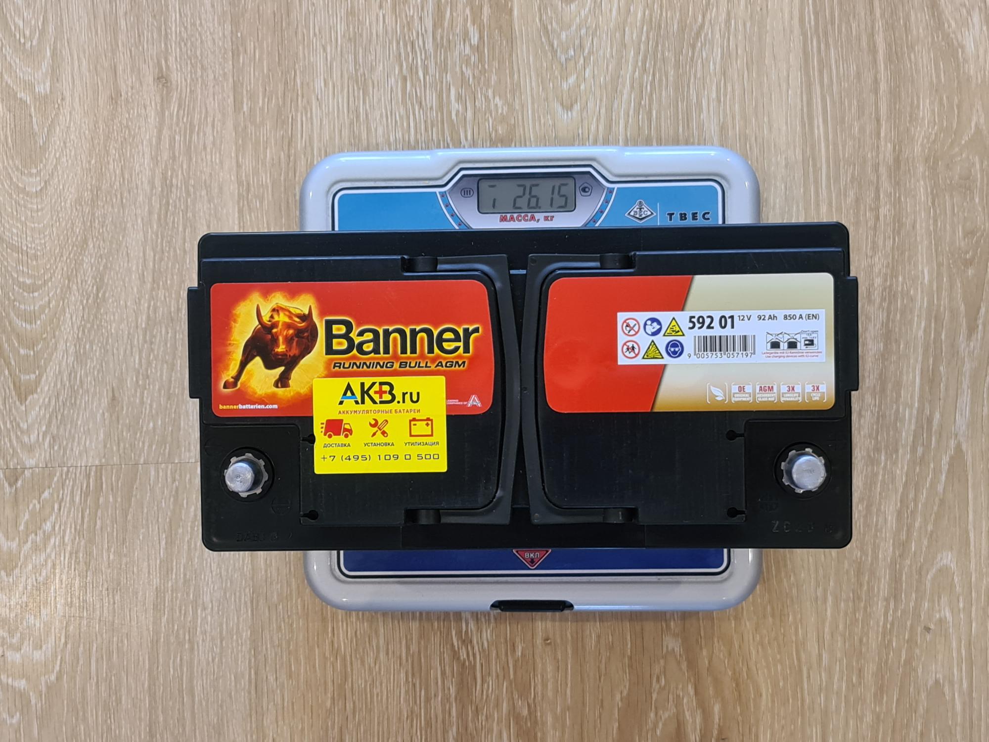

Масса АКБ: 26,15 кг.

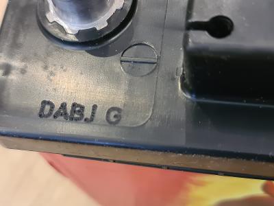

Дата производства АКБ: июль 2019 г. (DABJ - 30 неделя 19 года).
Дата производства корпуса АКБ: май 2019 г.
Размеры АКБ: 354*175*190
Стоимость: 14 700 руб.
Инструментарий, который планируется в использовании:
Зарядные устройства:
Кулон-912 ver. Q912R912 + Программа логирования режимов работы Кулон-912 от vlallax
Вымпел-55 ver. 2.28
BOSCH C7
BL 1215
ААЗУ "Версия7-Профи"
Вымпел-56
Бережок-V
Нагрузочная вилка: ОРИОН НВ-03, АВТОЭЛЕКТРИКА Н-2001
Электронная нагрузка: ZKE TECH EBD-A20H
Тестер АКБ: TooLit DBT 300 (использование в режиме AGMF)
Пирометр: CEM DT-8863
Мультиметр: UNI-T UT210E, MASTECH MS8209

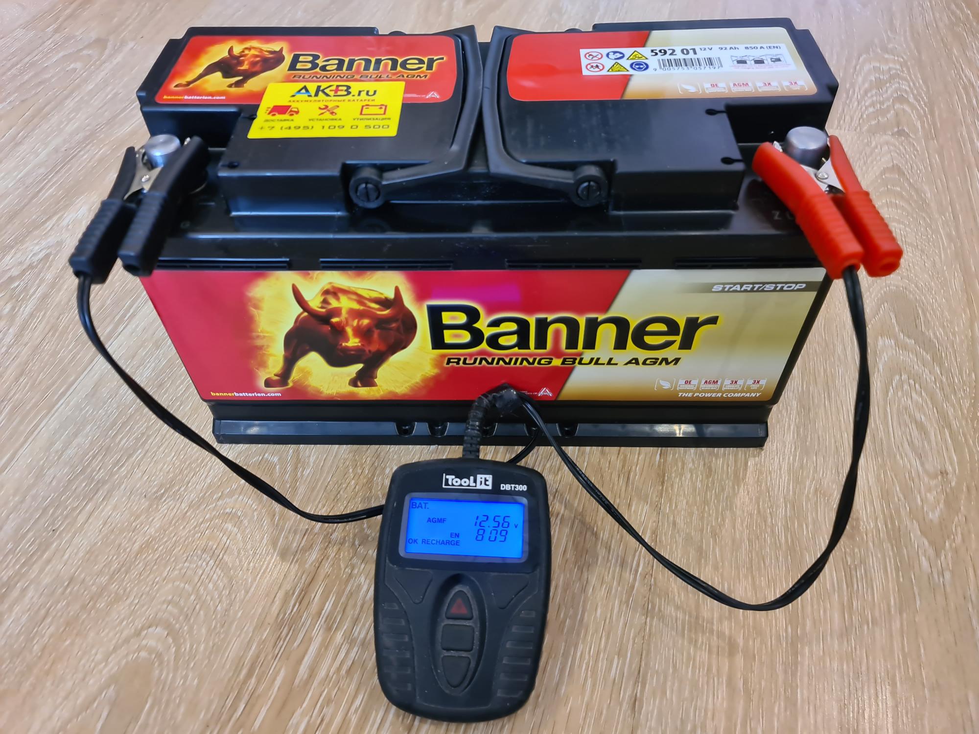

silandser
15.05.2020  16:40мск
Исходные замеры параметров АКБ после отогрева:
Температура АКБ: +230С
Тестер АКБ: Uрц=12,56В; Rвн=2,88мОм; ENAGMF=809А; SOC=76%; SOH=95%
Тестер АКБ. Фото
Нагрузочная вилка НВ-03 200А:
1 сек=10,70В
2 сек=10,55В
3 сек=10,55В
4 сек=10,40В
5 сек=10,55В
6 сек=10,55В
7 сек=10,60В
8 сек=10,55В
9 сек=10,65В
Нагрузочная вилка НВ-03 200А. Видео

krufel

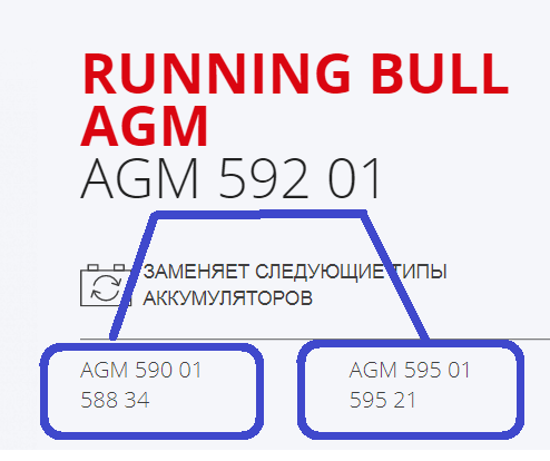

Андрюха, ты прям смотрю влюбился в Баннер) Странный агм с нестандартной емкостью 92ач, обычно сейчас, что в первичке, что на вторичке - 95. Видел такие на старых Авдотьях начала 2000-х. ... И БV появился)
Ладно) Пробки прощупываются под этикеткой?
KUGOO G-BUSTER 2*1.2kWt
silandser
Цитата: krufel от 16 Май 2020 в 19:21Андрюха, ты прям смотрю влюбился в Баннер)
Женек, люблю я жену и детей!!!  %-)
Цитата: krufel от 16 Май 2020 в 19:21Странный агм с нестандартной емкостью 92ач
Ну какой есть. Для меня он обычный. Видимо, такие сейчас завод штампует, такой и купил. За туже цену были 80Ач, я взял 92Ач (себестоимость 1 Ач ниже)  ;-)
Цитата: krufel от 16 Май 2020 в 19:21И БV появился)
Еще нет, но на подходе...подарок от Паяки  :work:
Цитата: krufel от 16 Май 2020 в 19:21Пробки прощупываются под этикеткой?
Да, под этикеткой пробки прощупываются. Я этому очень рад.  :dance:

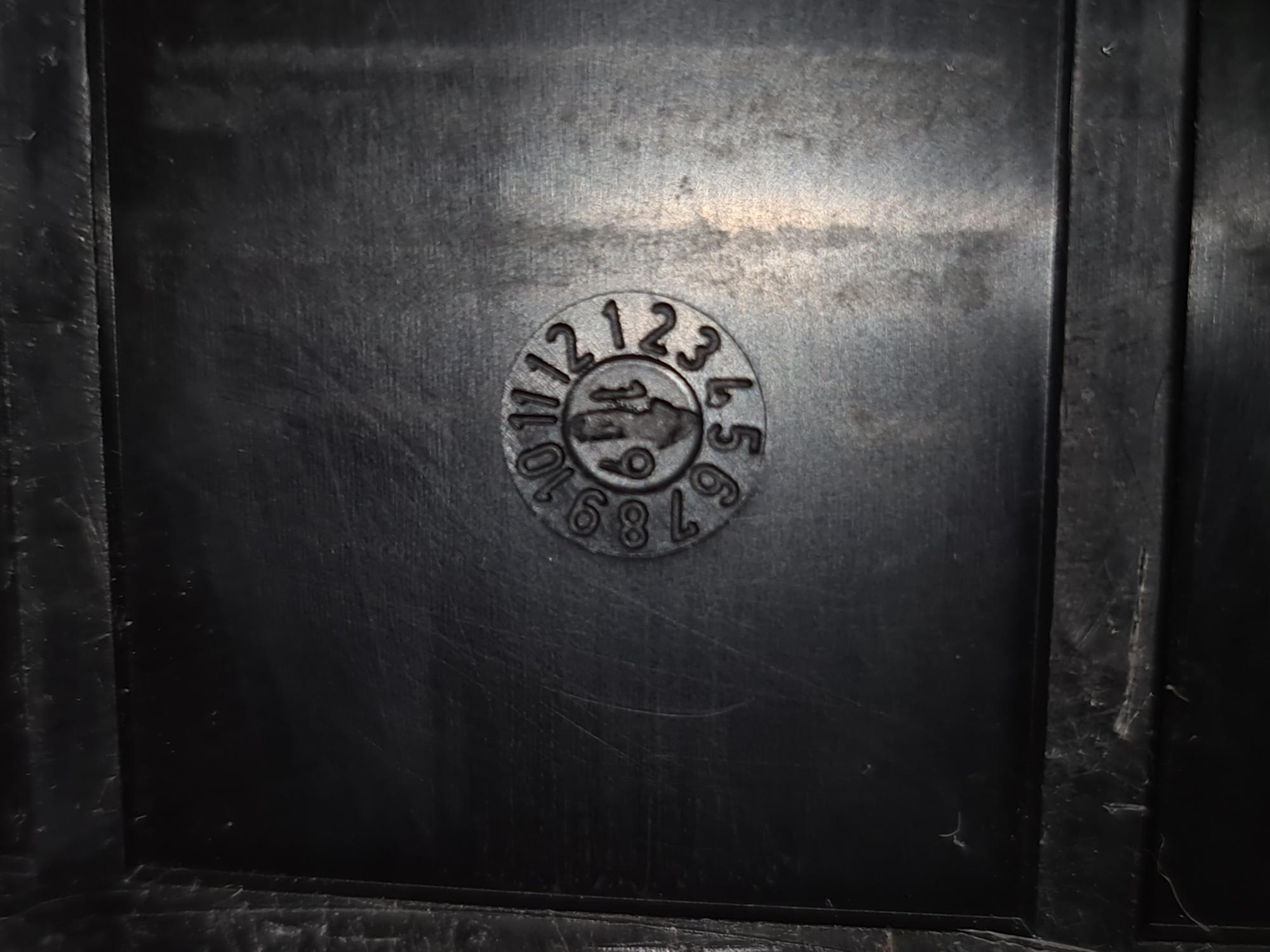

Дали мне там изучить склад. Я прошелся по Баннерам. Что хочу сказать, пробки под наклейками есть и у ЕФБ Баннеров, только не в низком корпусе. В низком корпусе у Баннера ЕФБ нет пробок. Как сказал продаван, это для ВАГ такое  :-\
"Настоящих аккумуляторщиков" нет с 21.07.2020 г.

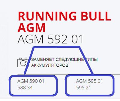

krufel
Низкий корпус 175мм - это не для ВАГов, а для Фордов и Опелей. Стандарт 190мм для всех остальных. У Эксайдов и Варт тоже нет у ефб пробок.
silandser
[user]krufel[/user], видимо, у Баннера смена модельного ряда. Вместо 88 Ач, 90 Ач и 95 Ач теперь 92 Ач
krufel
Модельный ряд Агм всех производителей имеет только один тип в размере L5 - 95ah. Что этот Агм заменяет все обычные не Агм в этом корпусе от 85 до 105, это понятно. Зачем Баннеру было плодить Агм 90-92-95 в одном корпусе вот тут непонятно.

В шапку темы добавил еще одно ЗУ это Вымпел-56.
На данный момент по три раза зарядили Кулон-912, BOSCH C7, BL 1215 с контрольным разрядом 0,05С до 12,0В.
На данный момент один проход отработал ЗУС_7. АКБ сейчас в отстое перед разрядом.
Далее планирую Вымпел-56 и Бережок-V.

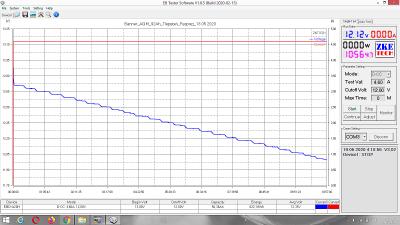

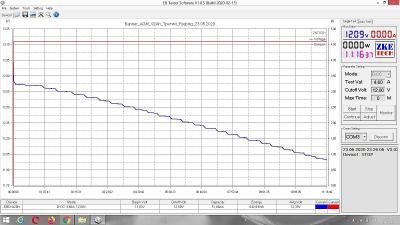

А вот до разряды до 12,0В током 4,6А провел уже многократно (14 раз):
Лучшие показатели от 50,36 Ач до 53,16 Ач.

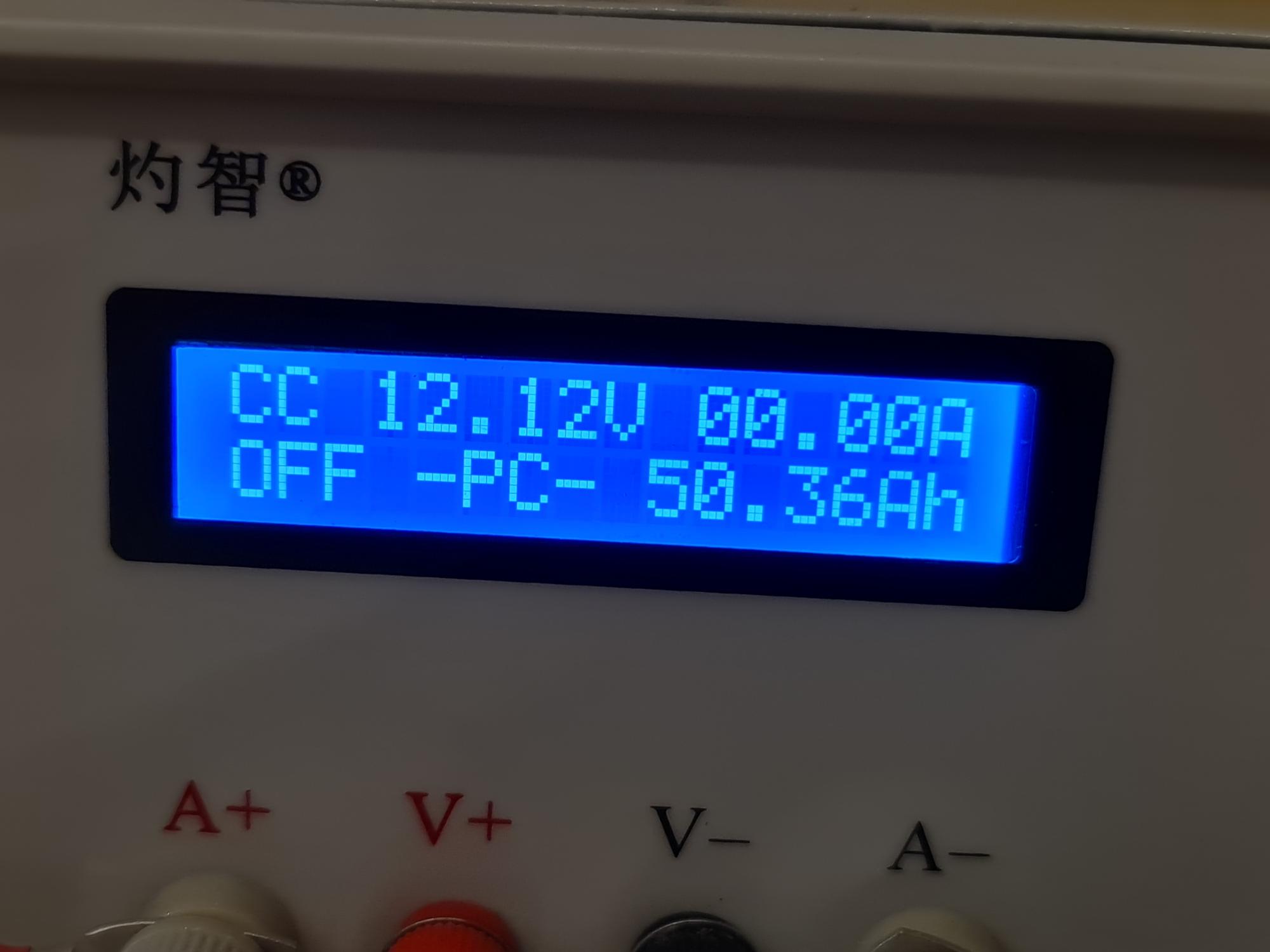

ПЕРВАЯ ЧАСТЬ.
Первый Контрольно-Тренировочный Цикл. E12.0В=50,36 Ач

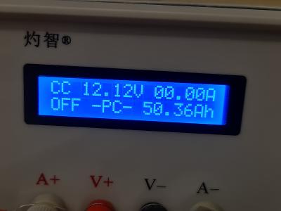

Первый Контрольный РАЗРЯД  до U=12,00В током I=4,60А
Время разряда: 10 час 56 мин 47 сек
E12.0В=50,36 Ач

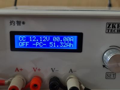

Второй Контрольно-Тренировочный Цикл. E12.0В=51,32 Ач

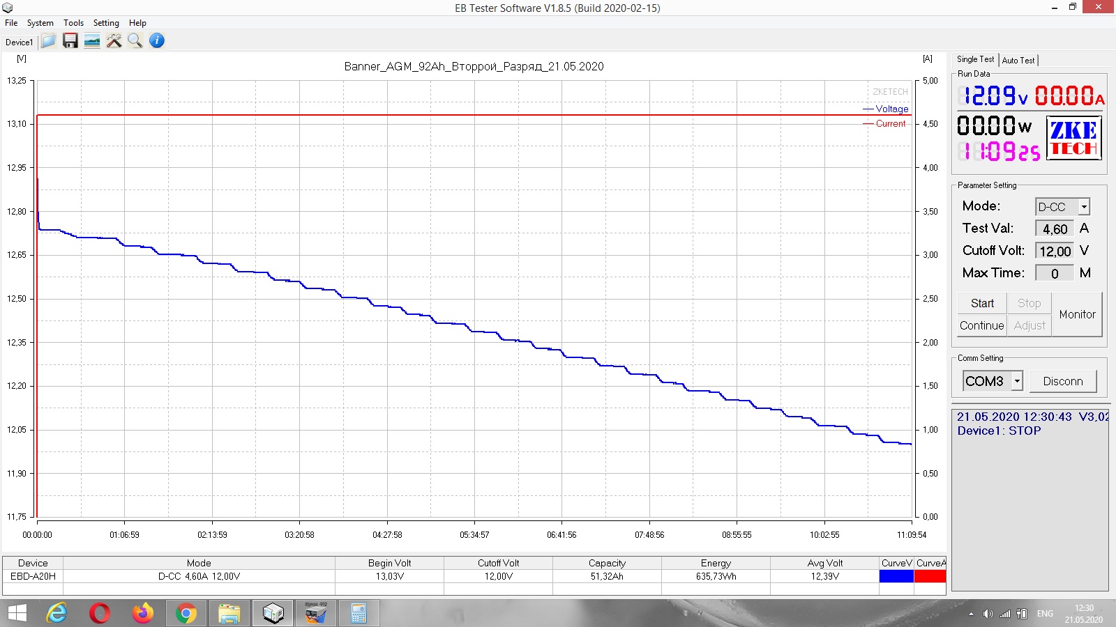

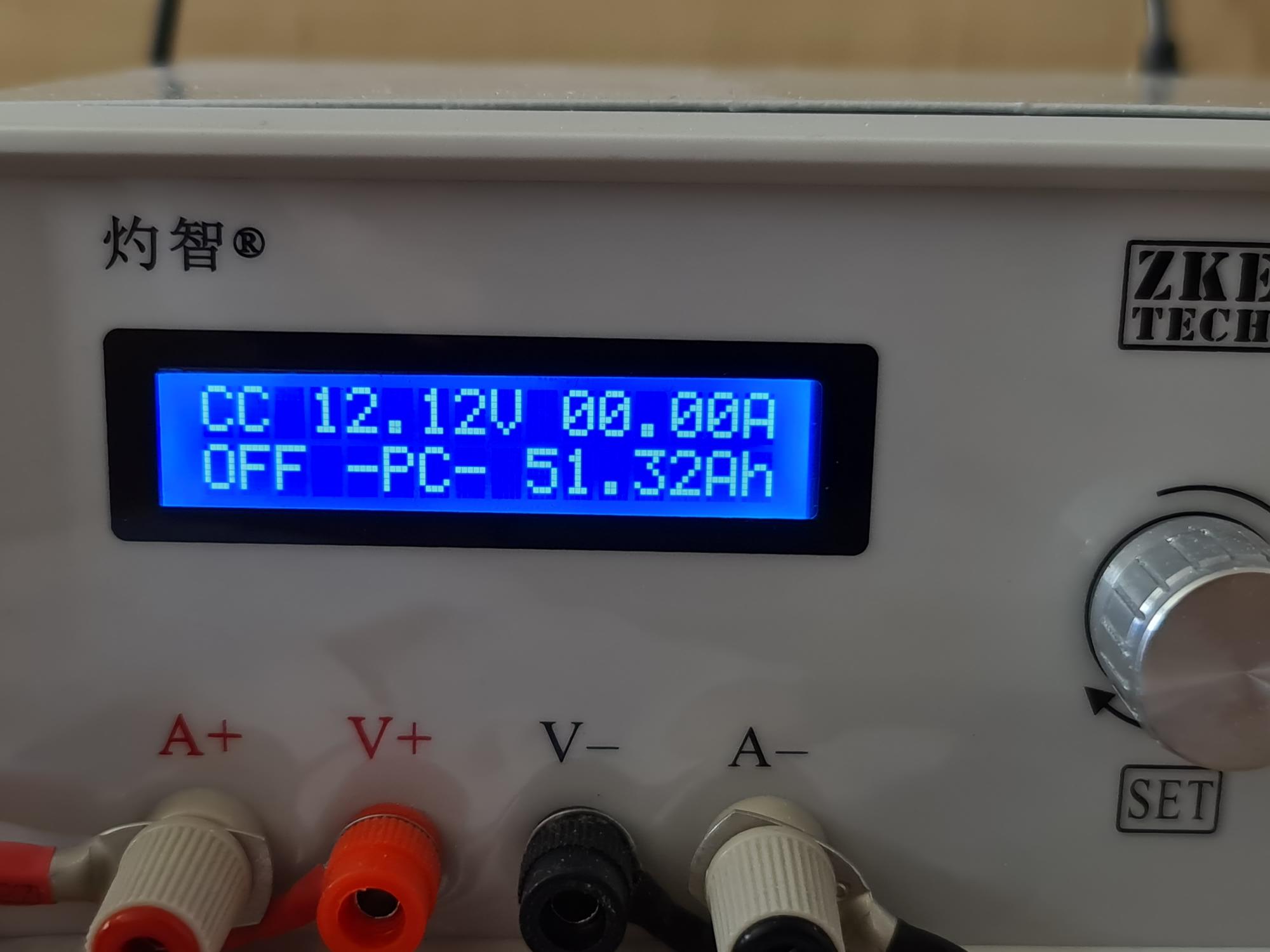

21.05.2020  01:20 мск
Второй Контрольный РАЗРЯД  до U=12,00В током I=4,60А
Время разряда: 11 час 09 мин 25 сек
E12.0В=51.32 Ач
Через 5 минут после нагрузки:
Температура АКБ: +220С
Тестер АКБ: Uрц=12,13В; Rвн=3,51мОм; ENAGMF=662А; SOC=335%; SOH=77%
Через 10 минут после нагрузки:
Тестер АКБ: Uрц=12,15В; Rвн=3,51мОм; ENAGMF=663А; SOC=35%; SOH=78%
Через 15 минут после нагрузки:

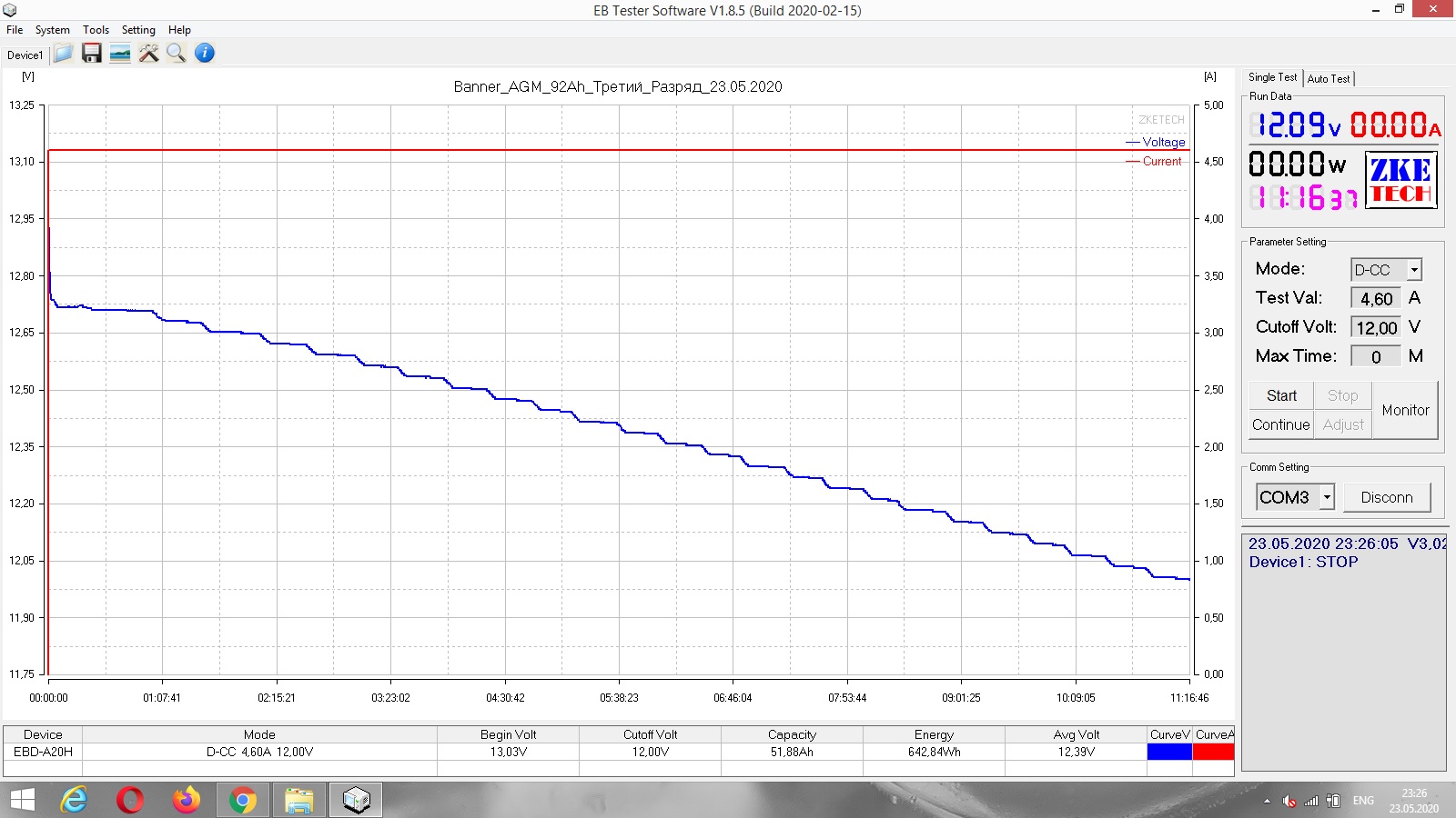

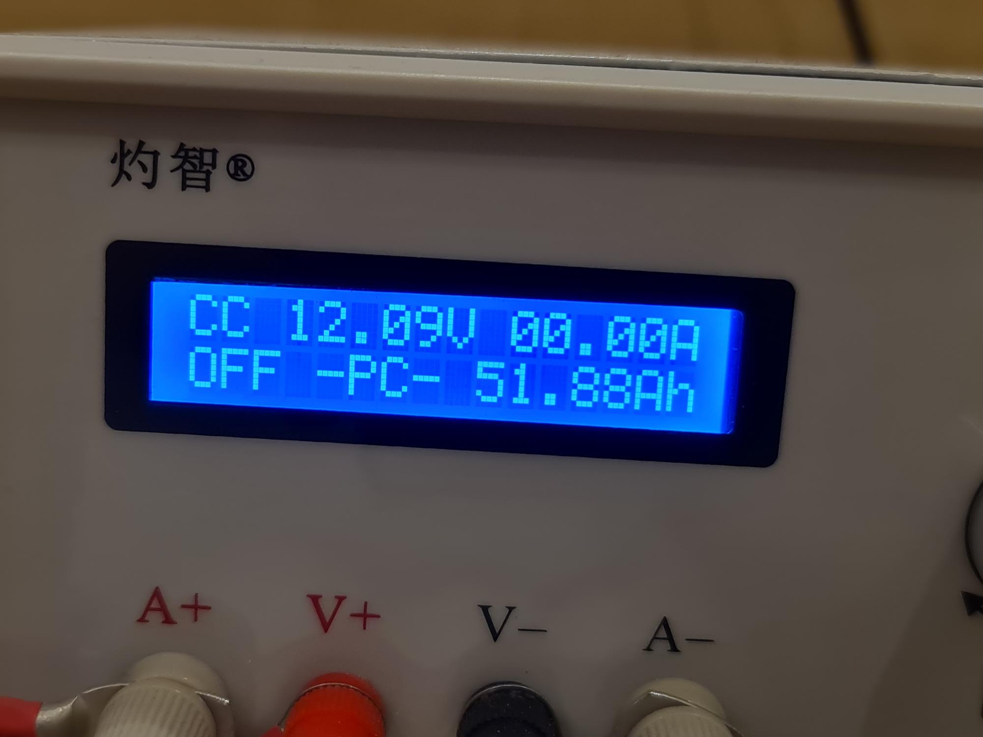

Третий Контрольно-Тренировочный Цикл. E12.0В=51,88 Ач
21.05.2020  14:03 мск

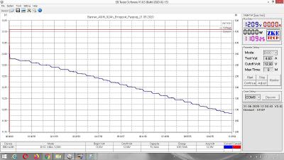

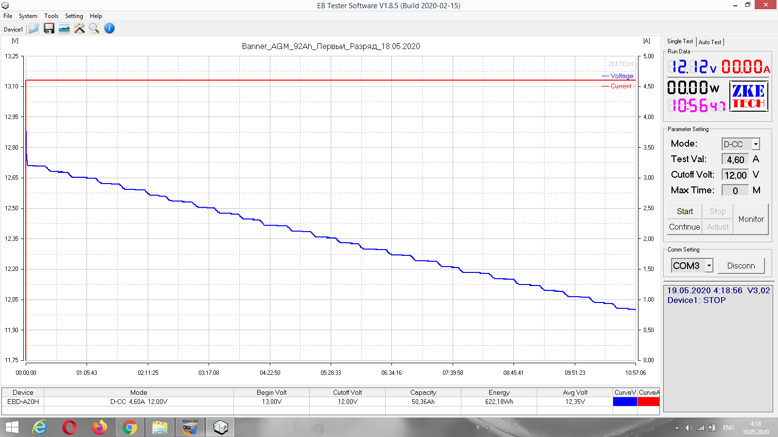

Третий Контрольный РАЗРЯД  до U=12,00В током I=4,60А
Время разряда: 11 час 16 мин 37 сек
E12.0В=51.88 Ач
Тестер АКБ: Uрц=12,13В; Rвн=3,51мОм; ENAGMF=662А; SOC=33%; SOH=77%
Тестер АКБ: Uрц=12,13В; Rвн=3,51мОм; ENAGMF=662А; SOC=35%; SOH=77%
