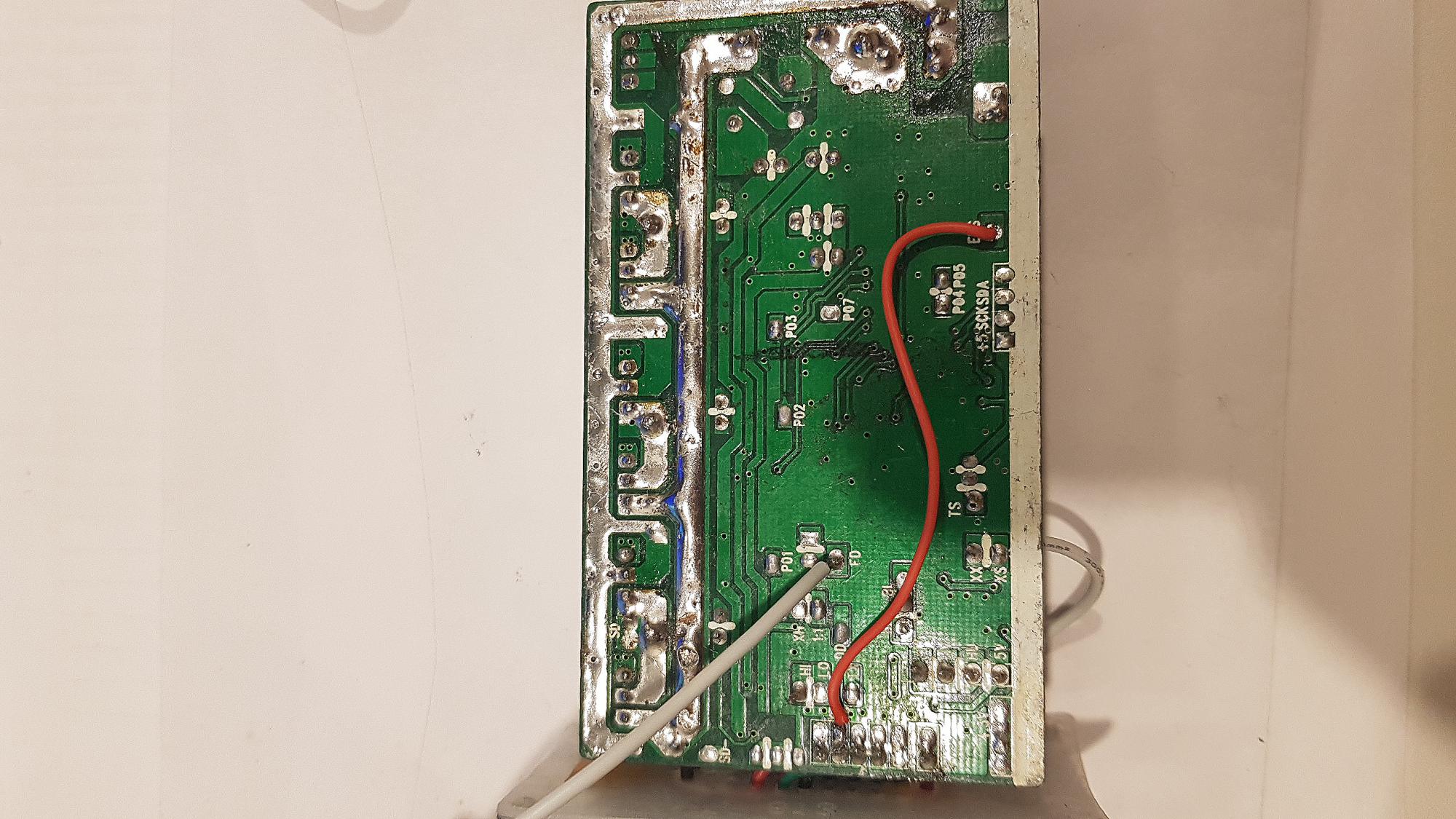

Цитата: Paxxa от 29 Июнь 2020 в 18:14Дорожки пролуди
Уже всё сделал, наверное на фото плохо видно, и пролудил и помыл.
Цитата: Alromcheg от 29 Июнь 2020 в 18:35Тот что поблатнее - аж 4.2. У второго, скорее всего 3.5.2
Совершенно верно.
Цитата: Alromcheg от 29 Июнь 2020 в 18:35Только бы указывали еще что именно продают.
Так внешне контроллеры ни как не отличить, пока не вскроешь и не увидишь плату. Они как близнецы-братья. Думаю, что китайцы даже не знают что продают разные контроллеры.
Paxxa
Цитата: ACROWA от 29 Июнь 2020 в 23:53на фото плохо видно, и пролудил и помыл
Не оловом. А проводок туда впаяй
ACROWA
Цитата: Paxxa от 30 Июнь 2020 в 03:44А проводок туда впаяй
В крайней (верхней на фото) дорожке только олово, в той что ближе к центру контроллера проложена шина, но в Контроллере1 она как то очень плохо лудиться, не похоже на медь.
Вы рекомендуете впаять в эти дорожки медный провод?
В этом действительно есть необходимость или можно обойтись тем что уже сделано?
Олова я не жалел, да и аккумулятор у меня пока от гироскутера на 36-42v.
Paxxa
Цитата: ACROWA от 30 Июнь 2020 в 07:10Вы рекомендуете впаять в эти дорожки медный провод
Я всегда впаиваю. От 1.5 до 2.5. Изоляцию снимаю и вперед. Паяется хорошо. Лти120 и припой

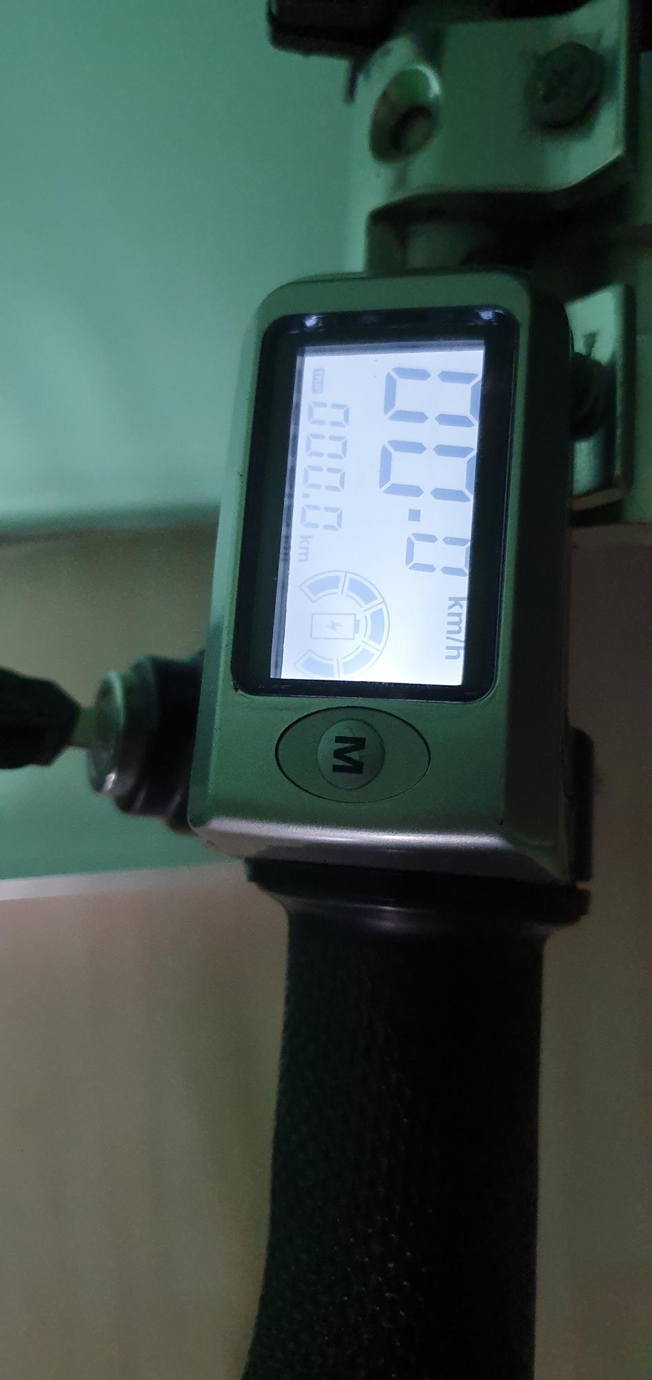

а как мониторить заряд батареи? ни вольтметра, ни показометра на светодиодах?
Paxxa
Вот так
Добавлено 02 Июль 2020 в 07:57
Я ж про органы управления). Показометр это другое. Одна кнопка куча функций.

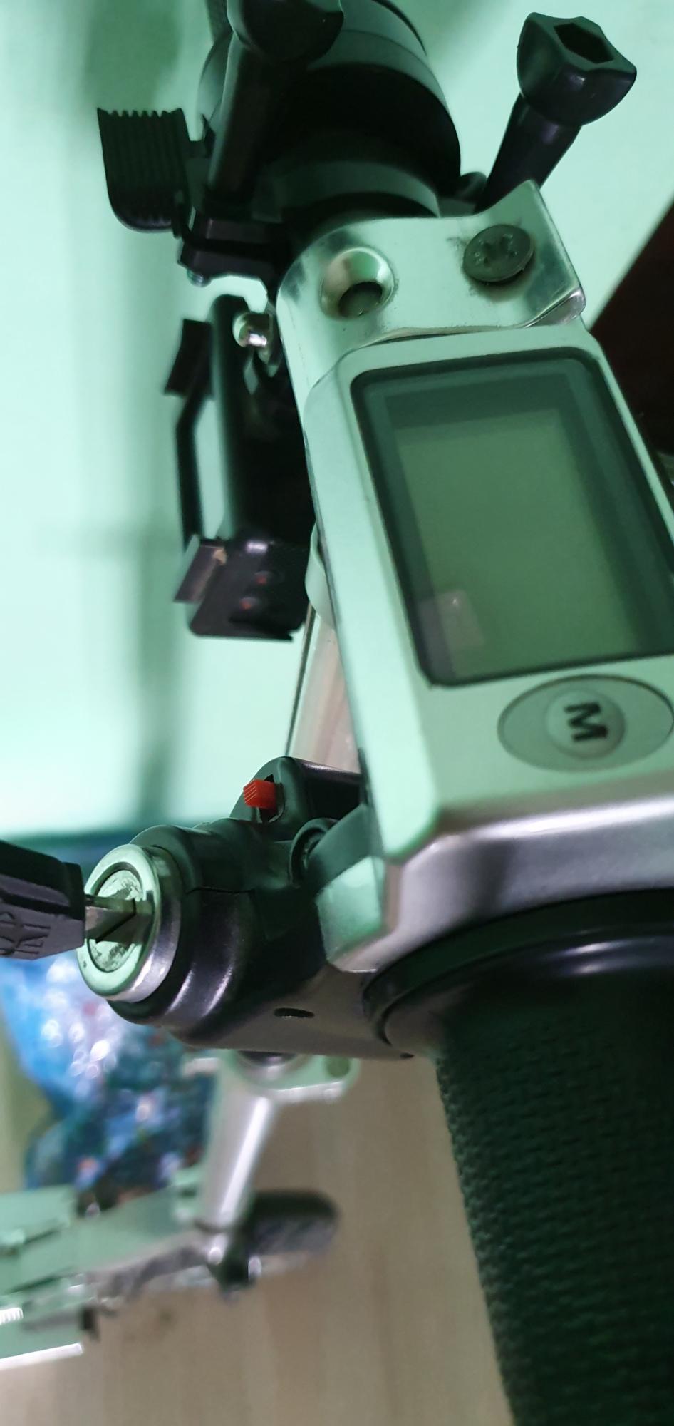

Paxxa
#122
Переключателя для фары только не было. Допилил по ходу эксплуатации))
Переключатель из детского пистолетика за 50р. Думал расплавится от фары 20Вт. Но ниче живет пока).
NEOART
Цитата: Paxxa от 02 Июль 2020 в 07:55Вот так
Приветствую. Вот есть у меня такой же дисплей с кнопкой как на этом фото, интересно можно ли его подружить с контроллером от электровела (модель контроллера сейчас не скажу, но вроде совместимый с KT), чтобы он скорость показывал?
Собираю и продаю аккумуляторы для электротранспорта и электроинструмента, оригинальные Li-ion элементы 18650 LG, SAMSUNG, Murata, TESLA 21700 https://vk.com/bat18650. Мой электровел https://electrotransport.ru/index.php?topic=2128.msg1518032#msg1518032 Сейчас новый байк уже другой - Horza E-BOOSTER D-1500 Upgrade
Paxxa
Цитата: NEOART от 02 Июль 2020 в 08:04можно ли его подружить с контроллером от электровела (модель контроллера
Ему вообще монописуально на контроллер. Все показания берутся из МК. И это правильно кстати.
Добавлено 02 Июль 2020 в 08:08
Потому я его и выбрал. Цены на контроллеры с дисплеем такие же как на контроллер и отдельно ручку с дисплеем. Только в втором случае меняй что хочешь на что хочешь.
NEOART
Добавлено 02 Июл 2020 в 08:08
Т.е. третий провод подключить к белому проводу? (датчик скорости).
