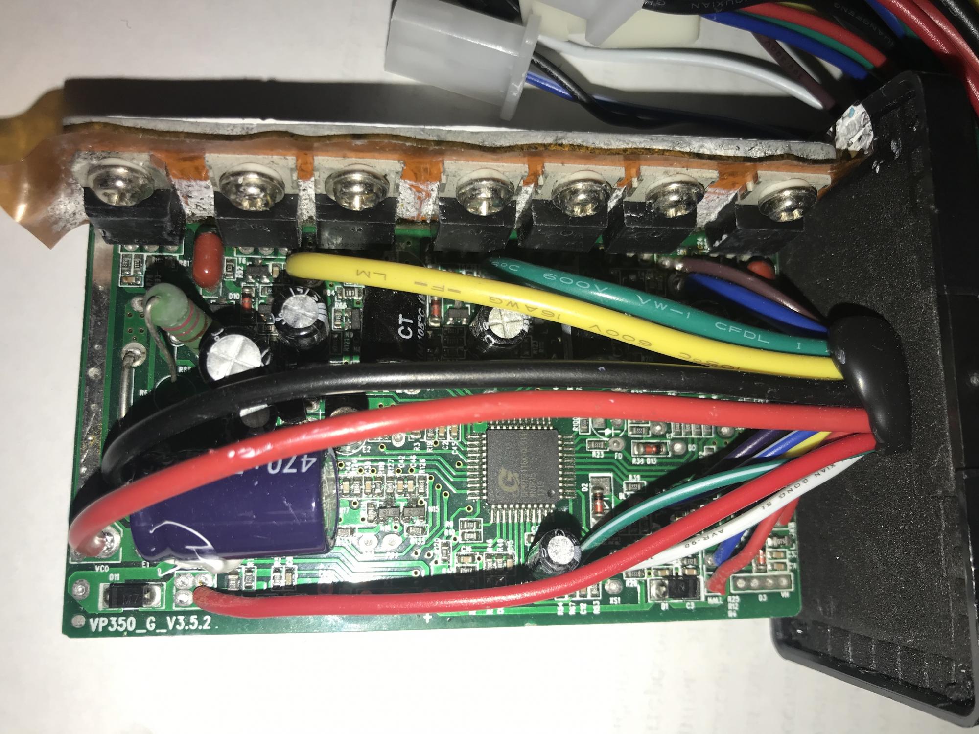

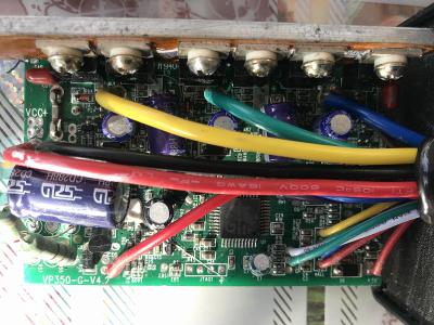

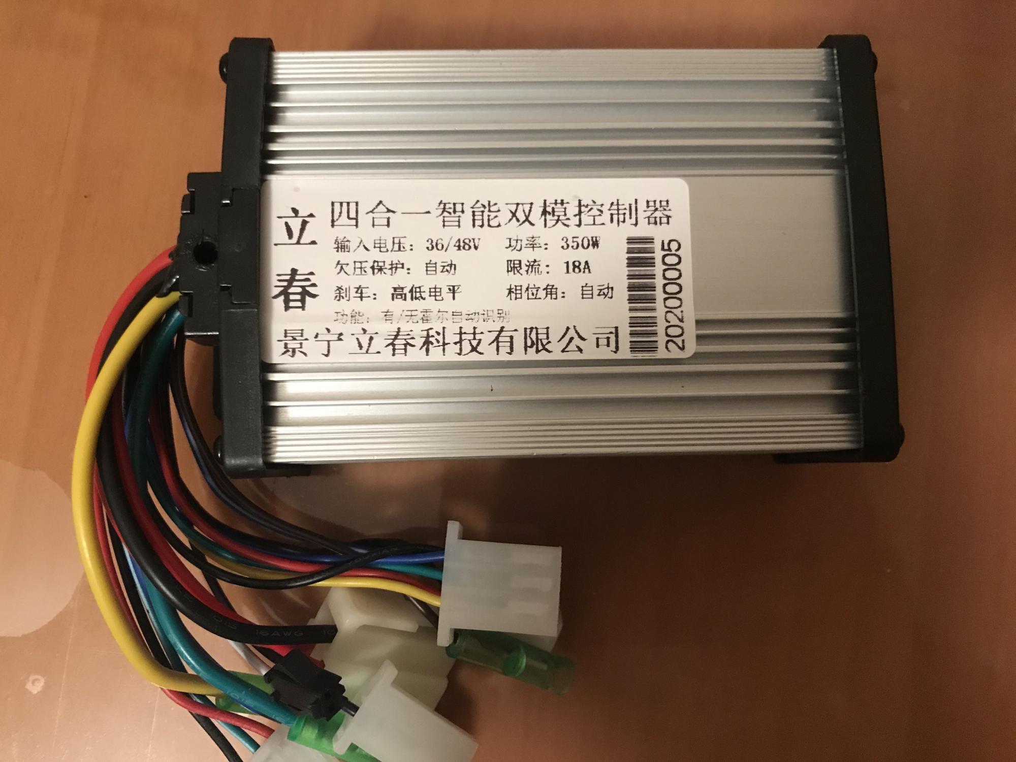

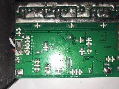

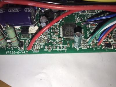

Приехали мои контроллеры, с разницей в 3 дня.
Первый:
Второй:
Внешне одинаковые, но разные внутри.
Термопасты намазано для галочки. Качество  :eek: прям совсем китайский подвал.

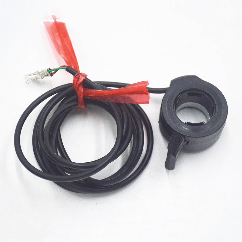

Цитата: ACROWA от 20 Май 2020 в 15:50И курок к нему.
Скрытый текст
И приехал курок  :kidding: без курка!  :-(
Я его так долго выбирал, что в итоге купил без курка  :facepalm:
Глянул у нас в городе объявления, но простого курка ни кто не продаёт.
Заказал с Китая, буду опять ждать  :-(
340 руб

Цитата: ACROWA от 24 Июнь 2020 в 14:29Внешне одинаковые, но разные внутри.
У меня немного другие по внешнему виду.  Дешёвые.  В одной посылке, -платы разные, качество тоже.
Тот что получше, -работает без замечаний, "кривой"- живёт своей жизнью, задолбал. На подходе третий, купил на замену, - надеюсь окажется нормальным.
А вот рассмотрел фото. Нормальный- это как Ваш второй, с "красивым" шунтом. Говённый,- с шунтом из куска проволоки, и зелёным резистором рядом. Только на моём даже прокладка под феты не из плёнки а из чего-то похожего на клеёнку (заменил). И боковые крышки на обоих из жести а не пластиковые.
Надеюсь, Ваши без косяков
Прокладывал лужёный провод по силовым дорожкам, мазал нормальную термопасту, капал герметика под висящие кондёры, пропаивал подозрительные места, отмывал флюс. Подключил перемычками EBS и повышенную скорость. "Хороший" контроллер сейчас работает с наполовину залуженным шунтом, -всё нормально.

ACROWA

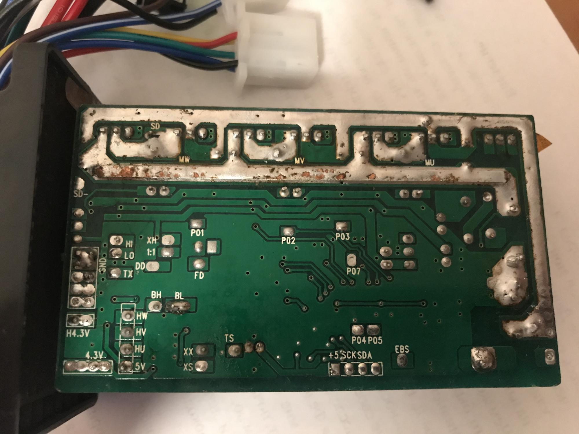

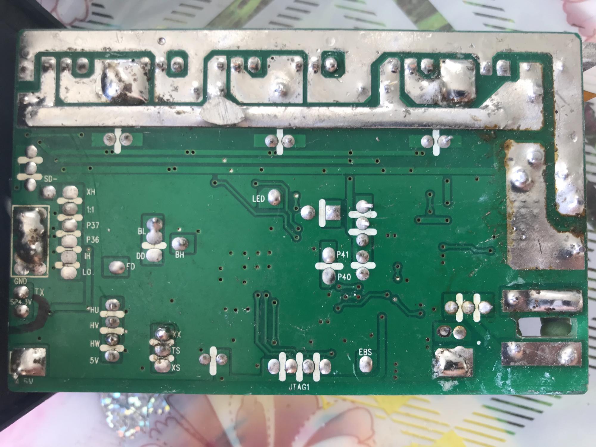

Контороллер1
EBS и  HI - нужно кинуть на землю, правильно?
Оставлю здесь, чтоб потом не искать.
Цитата: Геннадий Федорович от 19 Апр. 2018 в 21:05
Исследовал свой контроллер на 350Вт с али за 555р.
Ebs - активирует тормоз - без него колесо просто крутиться по инерции;
XS и TS спараллелены - газ;
FD - похож на стояночный тормоз, тормозит только когда колесо полностью остановится;
DD - задний ход;
LO - ограничение скорости;
HI - повишенная скорость, включаю на максималке и слышу как колесо ещё разгоняется;
TX, XH, 1:1, P01–P07 - не смог распознать.
Главное для меня тут - задний ход и ограничение скорости.
Paxxa
Цитата: ACROWA от 27 Июнь 2020 в 07:40Оставлю здесь, чтоб потом не искать.
Правильно.
Контроллеры от разных продавцов?
Paxxa
Цитата: ACROWA от 27 Июнь 2020 в 07:40FD - похож на стояночный тормоз, тормозит только когда колесо полностью остановится;
Fd это антиугонка. Тормозит и на скорости но очень маленькой. На 5км/ч например. При том колесо сразу колом с места не сдвинешь. На высоких скоростях не работает, но ждет пока скорость снизится.
Добавлено 27 Июн 2020 в 10:49
Цитата: ACROWA от 27 Июнь 2020 в 07:40LO - ограничение скорости;
Это не ограничение. Это просто 2я, при включенной 3й, или 1я при не включенной 3й.
Ограничение тут xs.

ACROWA
Привёл в порядок Контроллер1, пролудил дорожки, помыл от флюса, кинул HI на землю.
Оказалось, что EBS уже подтянуть на землю. Со стороны где распаяны детали, есть для этого специальные две точки и производитель уже кинул туда соплю припоя.
Осталось нанести термопасту и закрыть его.
Проверил работу на колесе и заметил такой ньюанс, LO тормоз останавливает колесо, дальше остановленное колесо с включенным тормозом кручу рукой и в одну сторону колесо сопротивляется сильнее, а в другую почти не сопротивляется.

Подшаманил Контроллер2.
Запаял EBS и HI на землю.
Подключил для теста.
Тормоз работает.
По субъективным ощущениям скорость на холостую у этого контроллера немного больше, а тормоз мягче.

Alromcheg
У контроллеров версии ревизий разные. Тот что поблатнее - аж 4.2. У второго, скорее всего 3.5.2. У меня еще с желтой платой был (который помер) - тот был 3.3. Причем заказывал у одного продавца, а он мне разные сунул. Так что китайцы прогрессируют.
Только бы указывали еще что именно продают.
