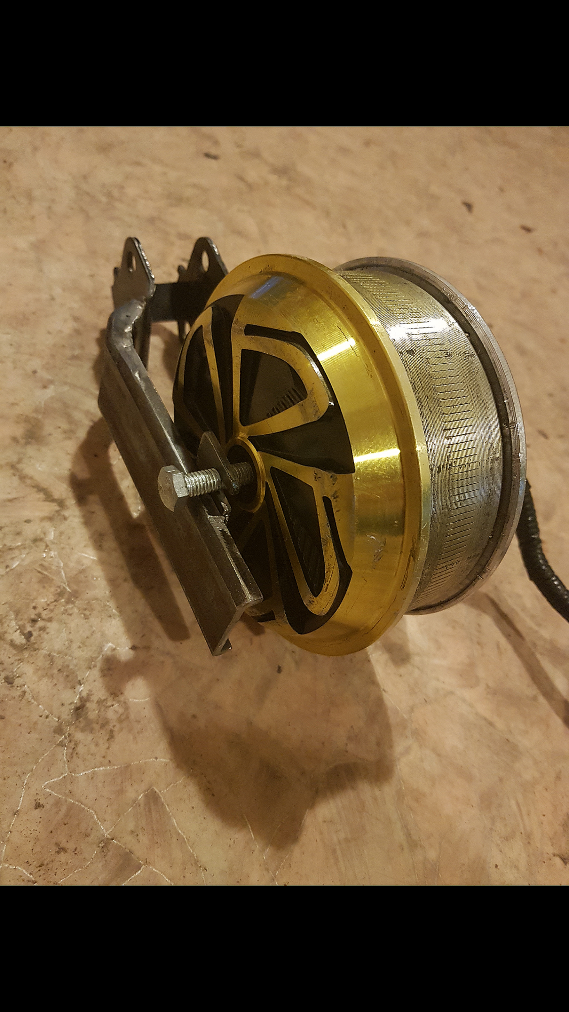

Цитата: Басарга от 25 Май 2020 в 18:08Канифоль- сосновая смола, если чё
Возможно если не канифоль насыпать, а хвойной смолой промазать, эффект будет будет иной  ;-)
Цитата: Басарга от 25 Май 2020 в 18:08Потом- как их надевать то? Чем туже надеваются, тем лучше, но... тебе их натягивать!
А смысл? Если:
Цитата: Басарга от 25 Май 2020 в 17:48литые покрышки вращаются вокруг обода. Все.
Цитата: Paxxa от 25 Май 2020 в 18:21А разобрать если вдруг надо будет, что делать.?
Да я ж про обмотки.
Цитата: Paxxa от 25 Май 2020 в 18:30Ну и от консолей отказаться в сторону снижения веса еще где то на кг.
Вот тут не совсем согласен, судя по вашим фото, металла примерно равное количество.
У вас с 2-х сторон. У меня с одной стороны.

Цитата: ACROWA от 25 Май 2020 в 18:45Возможно если не канифоль насыпать, а хвойной смолой промазать, эффект будет будет иной
Будет хуже, Впрочем попробуйте,- нам расскажете.
И, это,- канифоль не надо насыпать,- растворить в спирту (скипидаре, бензине), и залить в щель под покрышку. Можно со шприца.

Цитата: ACROWA от 25 Май 2020 в 18:45Вот тут не совсем согласен, судя по вашим фото, металла примерно равное количество.
Да ну нет же все исключительно из соображений симметричности
А что будет у вас увидите, когда сделаете

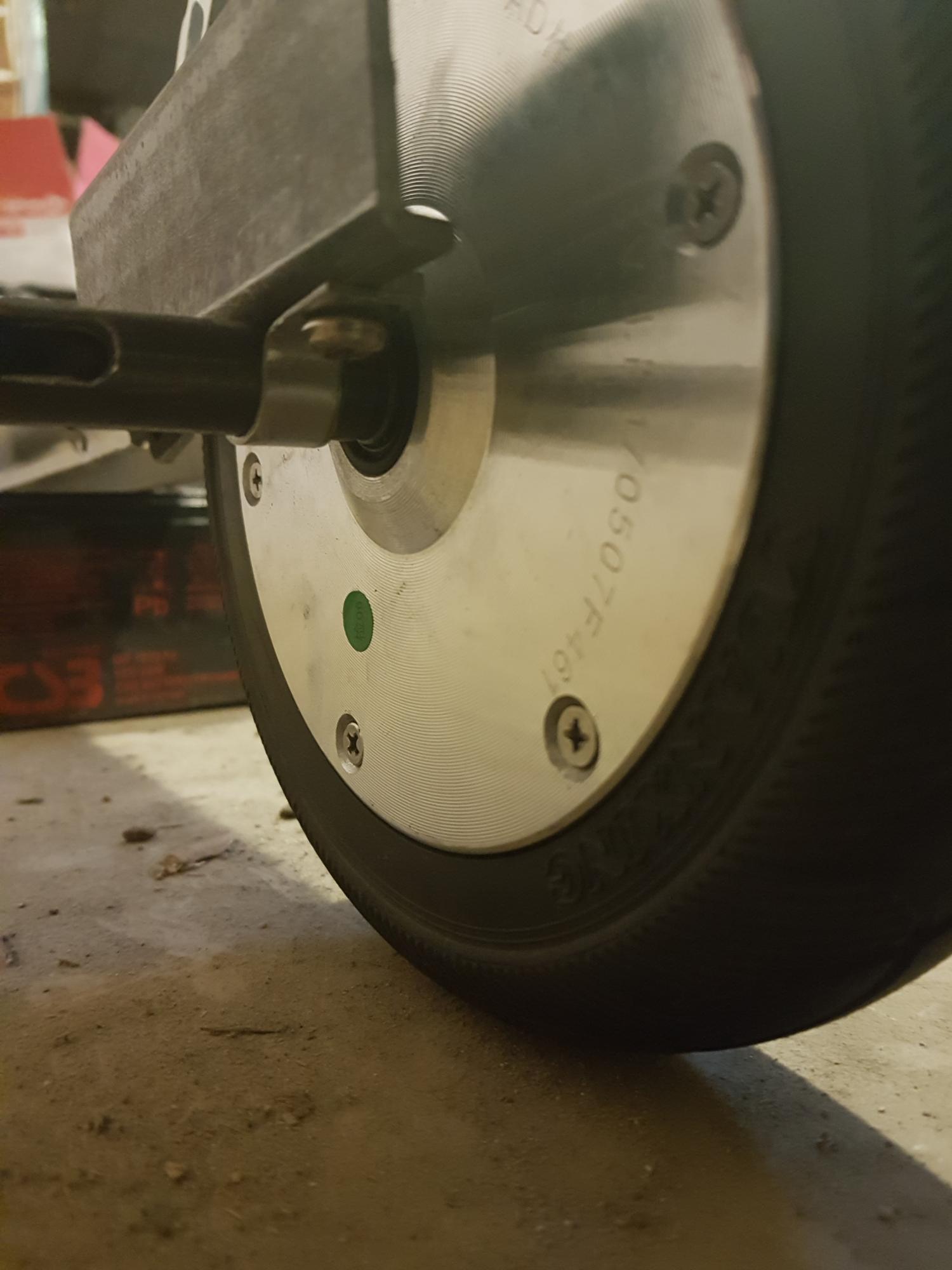

А как вариант тот же полиуретановый клей, его и погреть можно для лучшей полимеризации.
Цитата: Paxxa от 27 Май 2020 в 09:42Да ну нет же все исключительно из соображений симметричности
Выглядит красиво. Но для меня форма гироскутерного колеса как бы сама намекает на консольное крепление. И в итоге смотрится как то завершённее чтоли.
На как говориться на вкус и цвет все фломастеры разные.
Paxxa
Цитата: ACROWA от 27 Май 2020 в 15:22форма гироскутерно
В моем плане завершенностью вида был бы тормозной диск слева, и суппорт снизу, полная симметрия. Но по уже названным причинам с нипелем, пришлось остановиться на таком завершенном виде. И не жалею, опять же тормоза только б добавили веса.

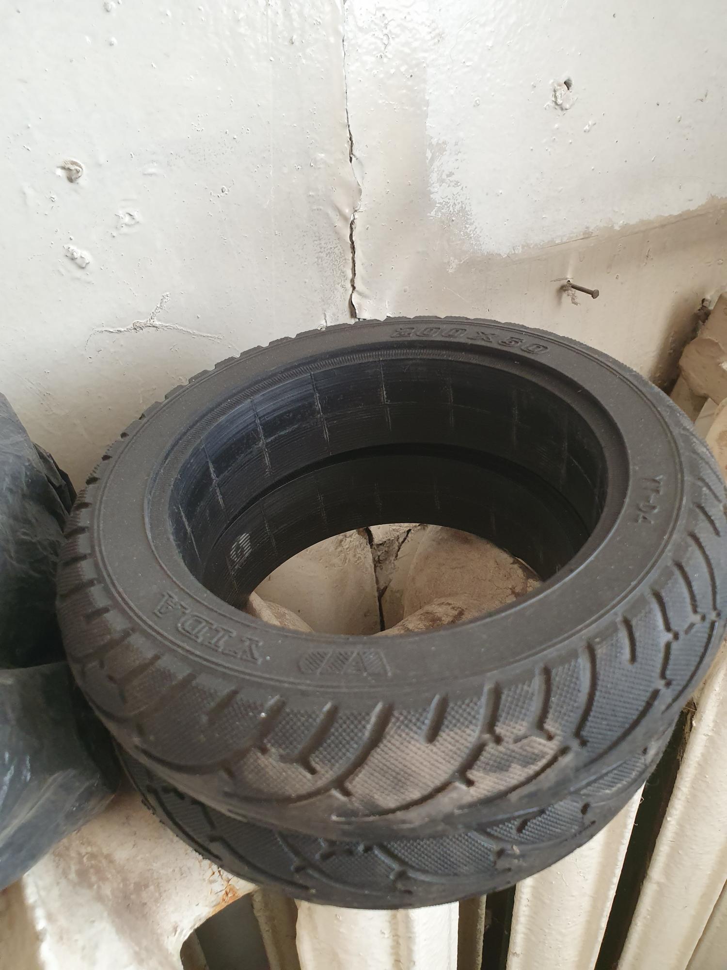

Басарга
[user]ACROWA[/user], клей- это хорошо.
Как покрышку, когда сточится, менять будете?
Или выкинуть колесо, новое поставить?
Обычную покрышку за 1000 км надо менять, по хорошему

Цитата: Басарга от 28 Май 2020 в 08:33Как покрышку, когда сточится, менять будете?
Не вижу проблемы аккуратно срезать засохший клей с алюминия вместе со стёртой покрышкой.
Но если это действительно сложно и у кого то уже есть подобный опыт, киньте ссылку почитать.
Цитата: Paxxa от 28 Май 2020 в 08:51Лучше б спросили где покрышку потом найдете))
Алиэкспресс? Нет?
Разве ни у кого на этом форуме не было опыта поиска покупки и замены стёршихся покрышек с гироскутерных колёс?
У меня пока нет такой проблемы. И мы просто рассуждаем и обсуждаем. Опытные люди делятся опытом, малоопытные записывают и теоритезируют.
Вот у вас Paxxa колесо от гироскутера, и покрышка когда нибудь сотрётся, вы будете колесо менять?
Paxxa
Басарга
Вот смотрю сейчас литую покрышку 12". Толщина - 45мм. Ширина- 50 мм. Где то так :-)
Срезать аккуратно... Не знаю...
Не думаю, что на форуме есть хоть кто то срезавший литые покрышки.
Разрезать- были такие, но срезавшие...
Страна ждет своих героев! :kidding:
