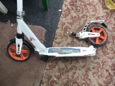

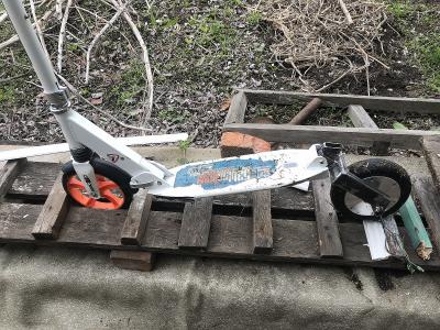

Сделать для сына и немного для себя эконом электросамокат.  B-)
Купил самокат с двумя амортизаторами на 20см колёсах:
1000 рублей

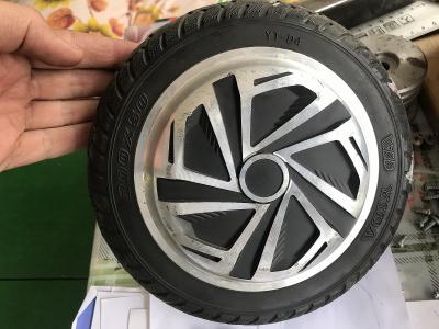

Затем нашёл гироскутер на 8" колёсах:
2000 рублей

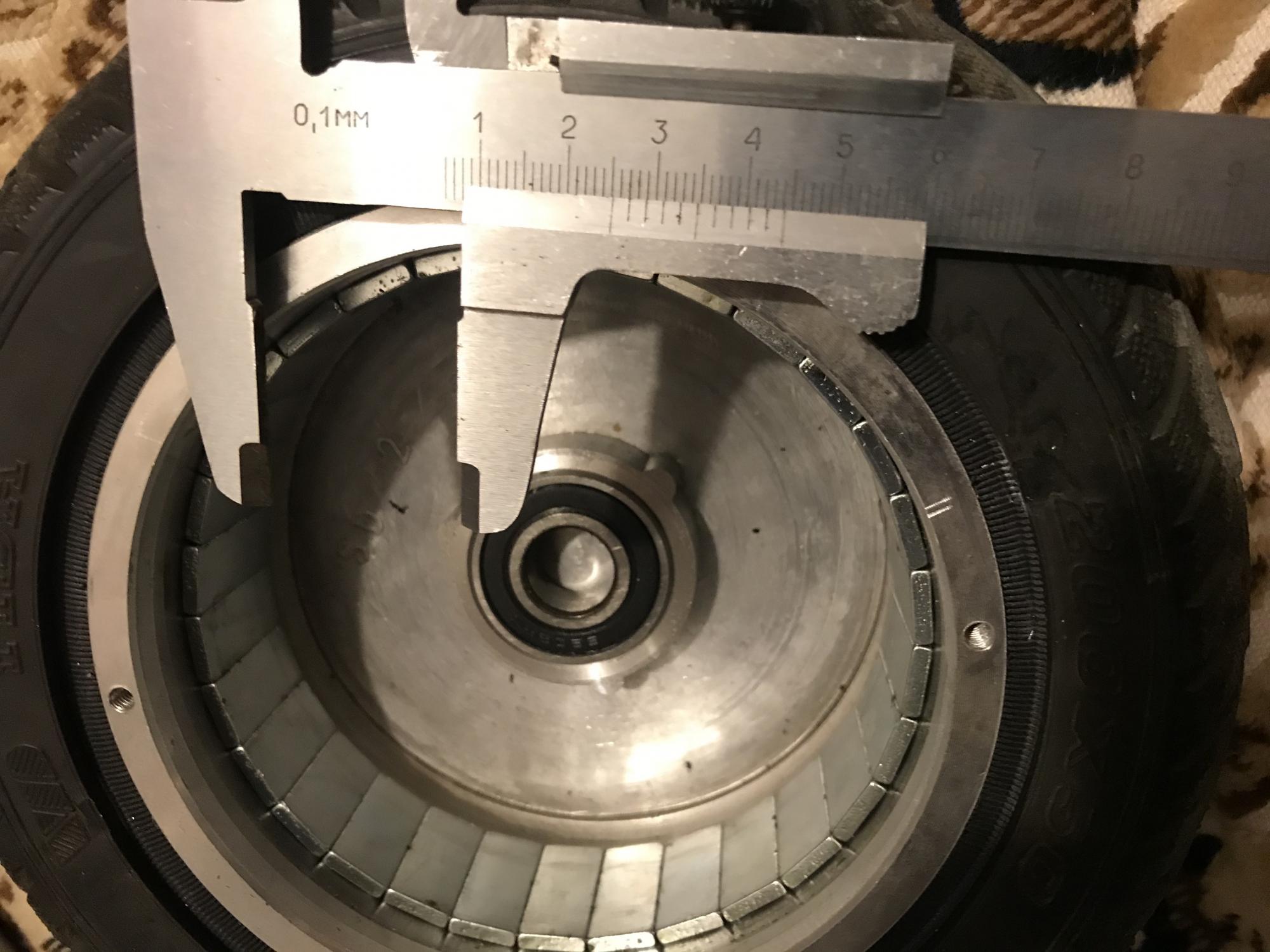

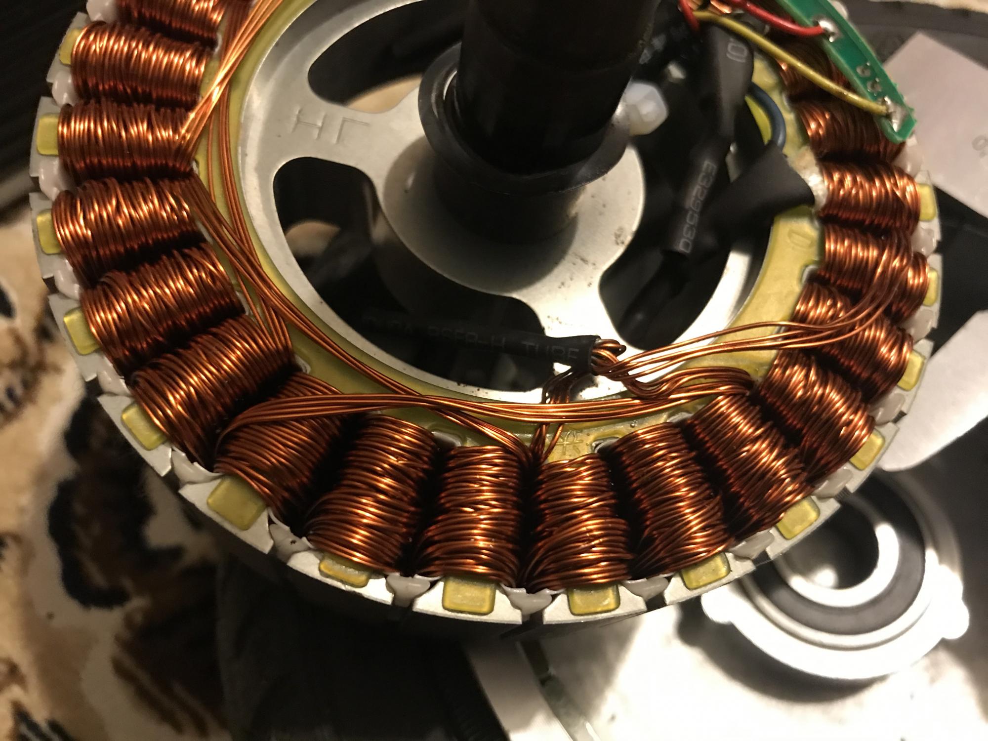

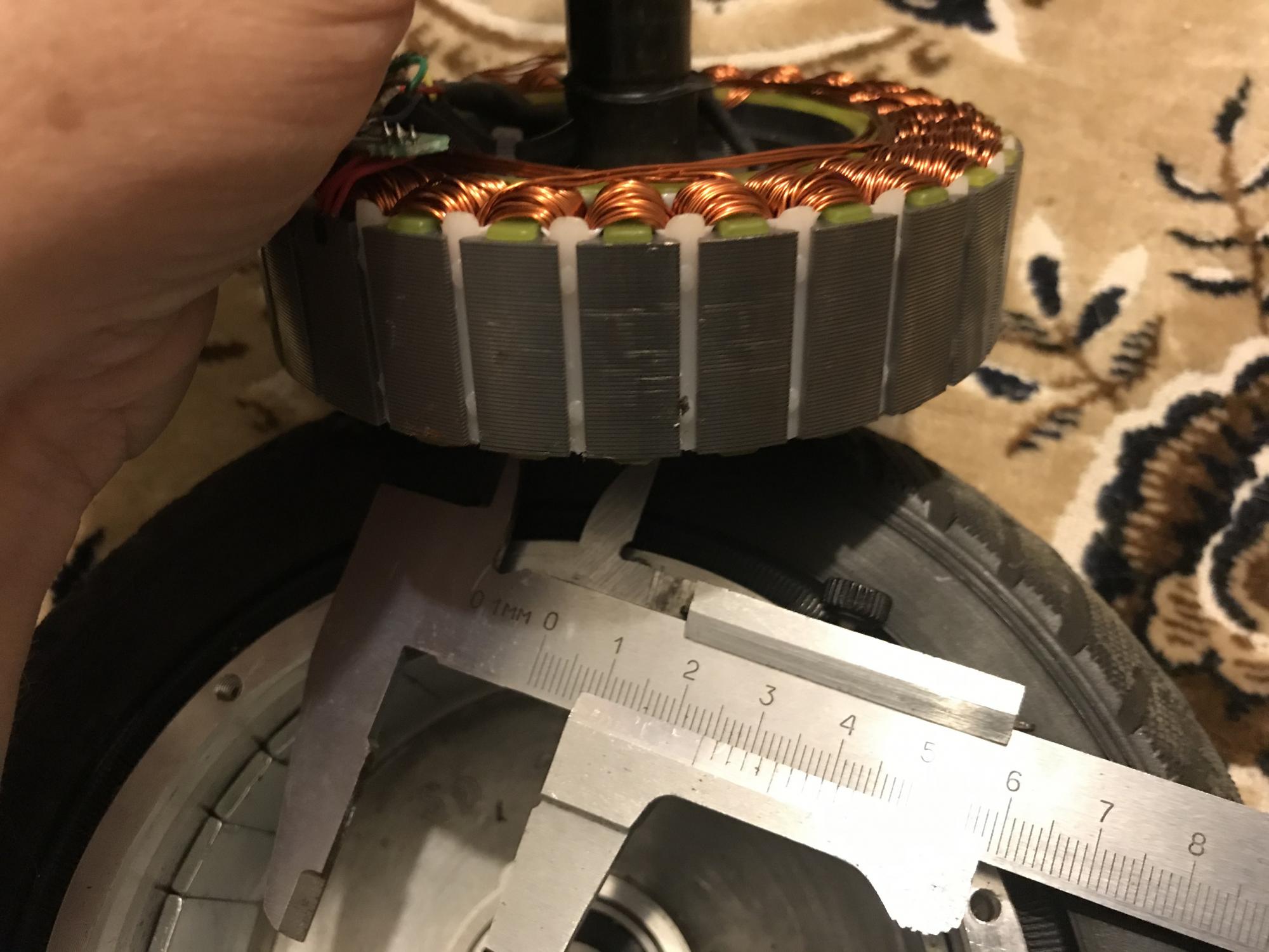

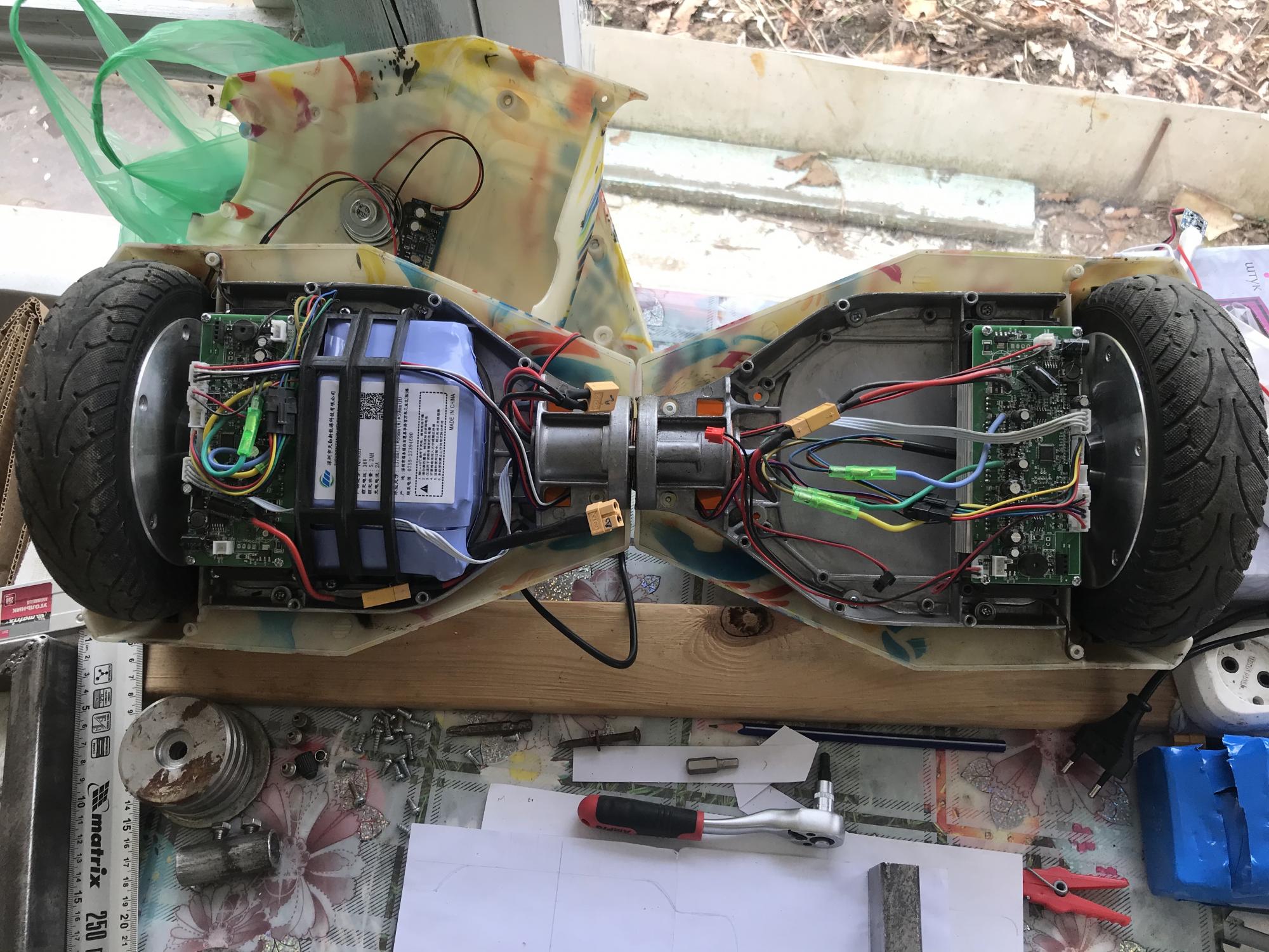

Разобрал гироскутер дабы посмотреть, что же внутри МК которые мне достались и чуда не произошло  :-)
МК с магнитами на 25, намотка в 4 жилы и ни где нет номера, безымянные колёса:

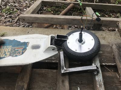

Теперь буду всё это как то соединять вместе.  :bw:

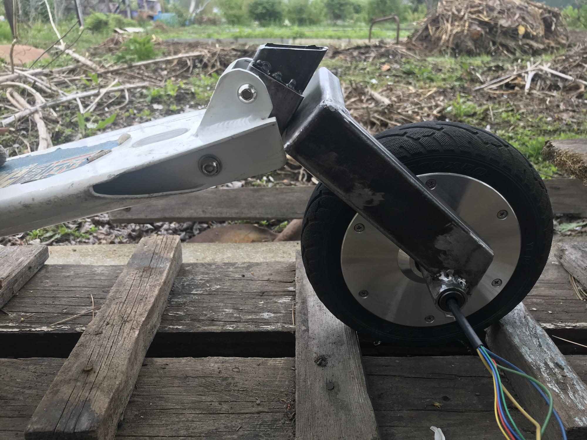

ACROWA

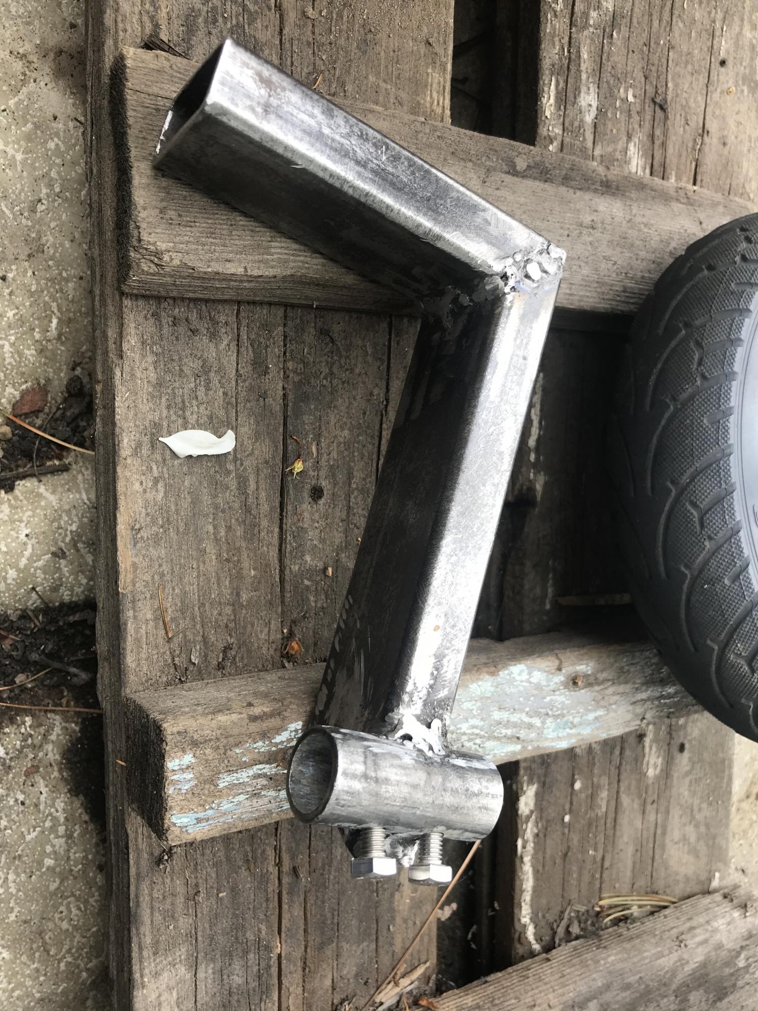

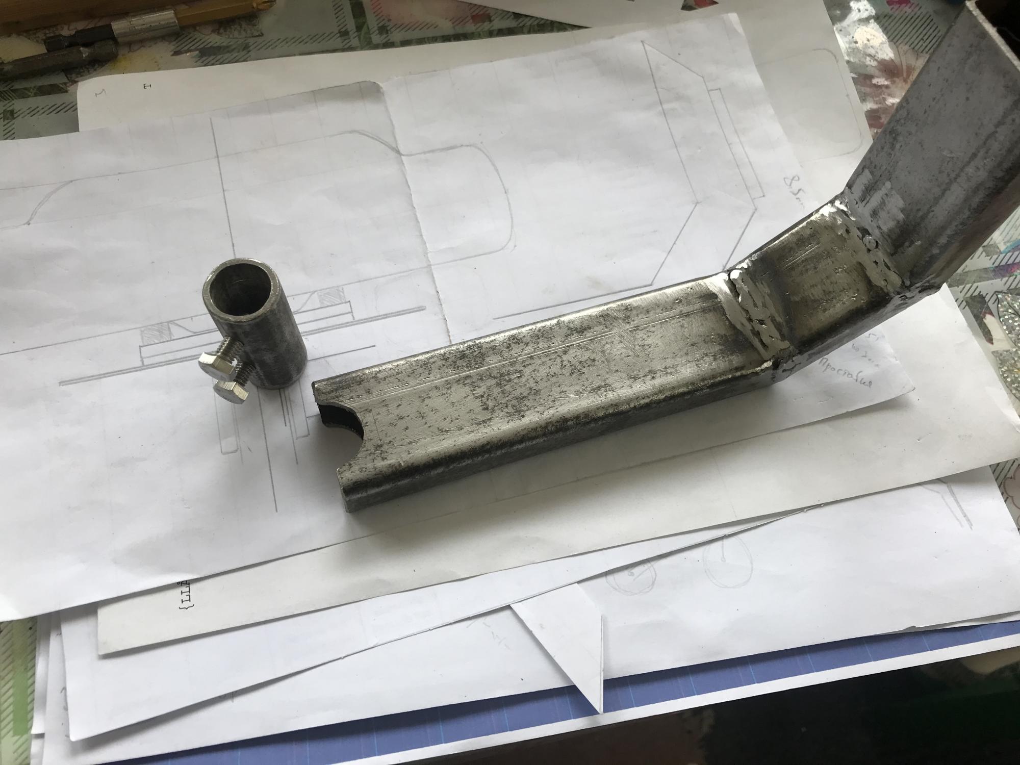

Планируется сделать полный привод с консольным креплением.
Немного порисовал и поварил. Сварочник держу в руках первый раз в жизни и видимо попались не те электроды  :ah:
Труба для вала МК очень удачно подвернулась, внутренний диаметр 16,1. Стенка правда немного тонковата, наверное придётся наваривать гайки.
Хочу немного поднять клиренс, удлинил переднюю вилку и сделаю заднюю под углом.
Очень понравилось крепление на сайлент в теме, но найти трубу под уазовский сайлент пока не могу.

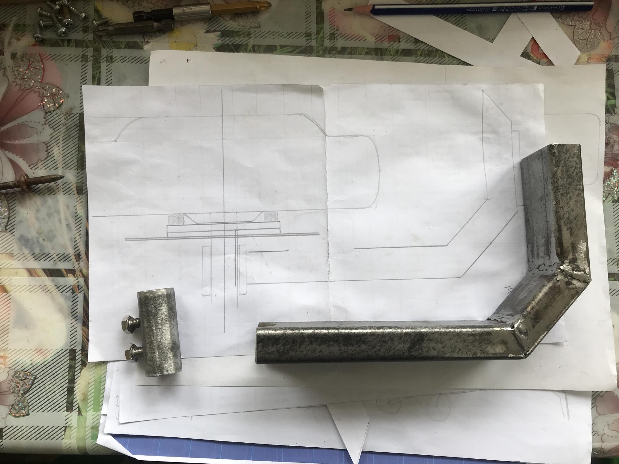

Вопрос к знатокам:
На рисунке прикидывал установку дискового тормоза. Визуально дисковый мне очень нравиться.
Но смотрю люди ставят ещё ленточные и барабанные.
Что порекомендуете для беспроблемного и экономного использования?
Говорят в дисковых колодки быстро трутся и от воды теряют свои свойства, да грязь попадает.
Или хватит низкоуровнего тормоза контроллера?
Планируется покупка самого дешёвого контроллера.

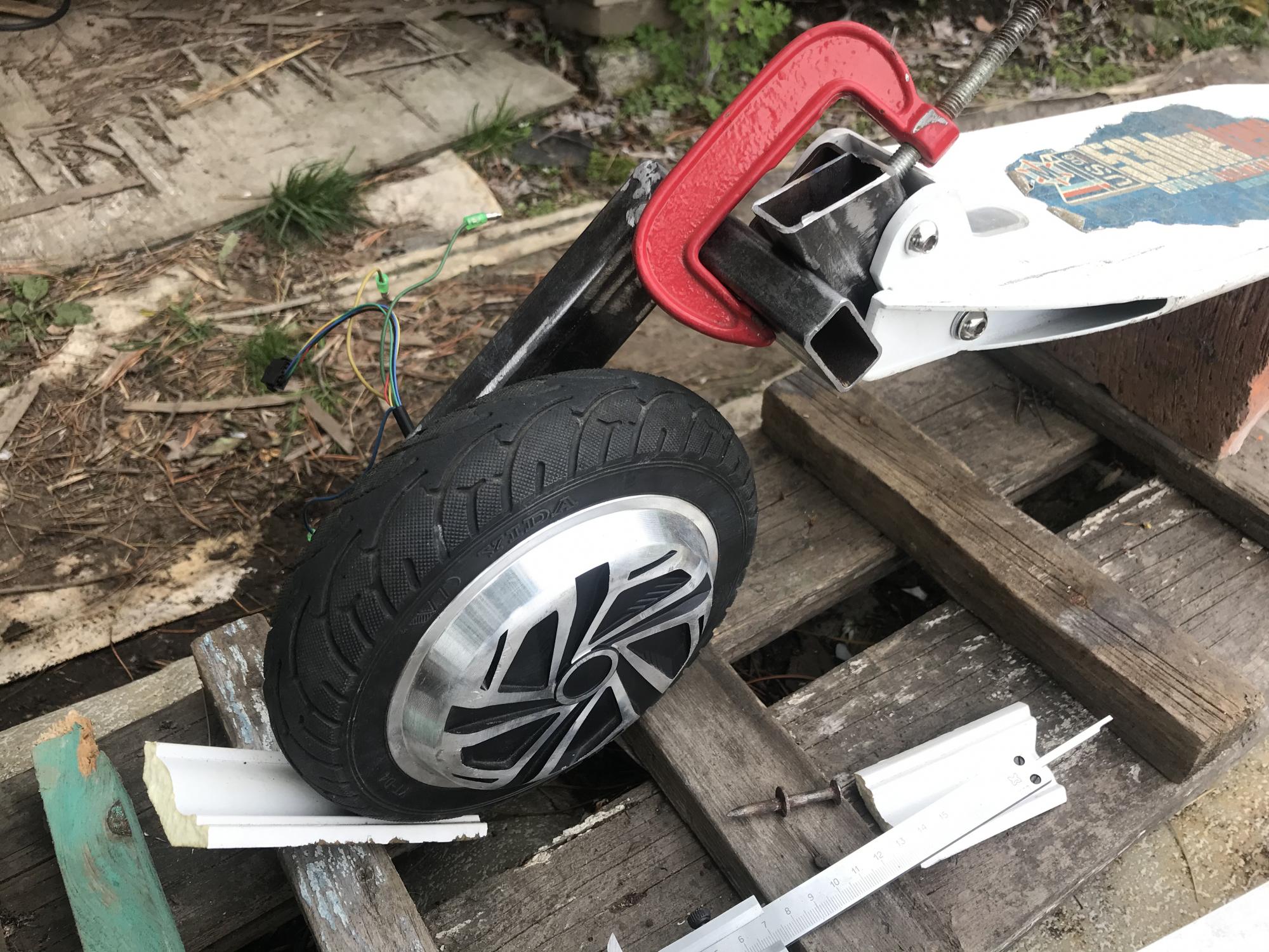

Продолжил ваять:
Хочу сохранить задний амортизатор.
Прикинул по месту
Прификсировал
Немного увеличил клиренс
Оставил запас, если надумаю менять резину.
