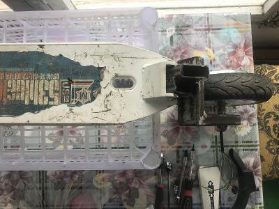

Да, контроллеры и батарею нужно куда то примострячить, но раму я пока морально не готов делать. Что то у меня со сваркой не ладиться. Шов не могу сделать ровный, электрод залипает и дуга обрывается.
Можно поподробнее про иной подход?

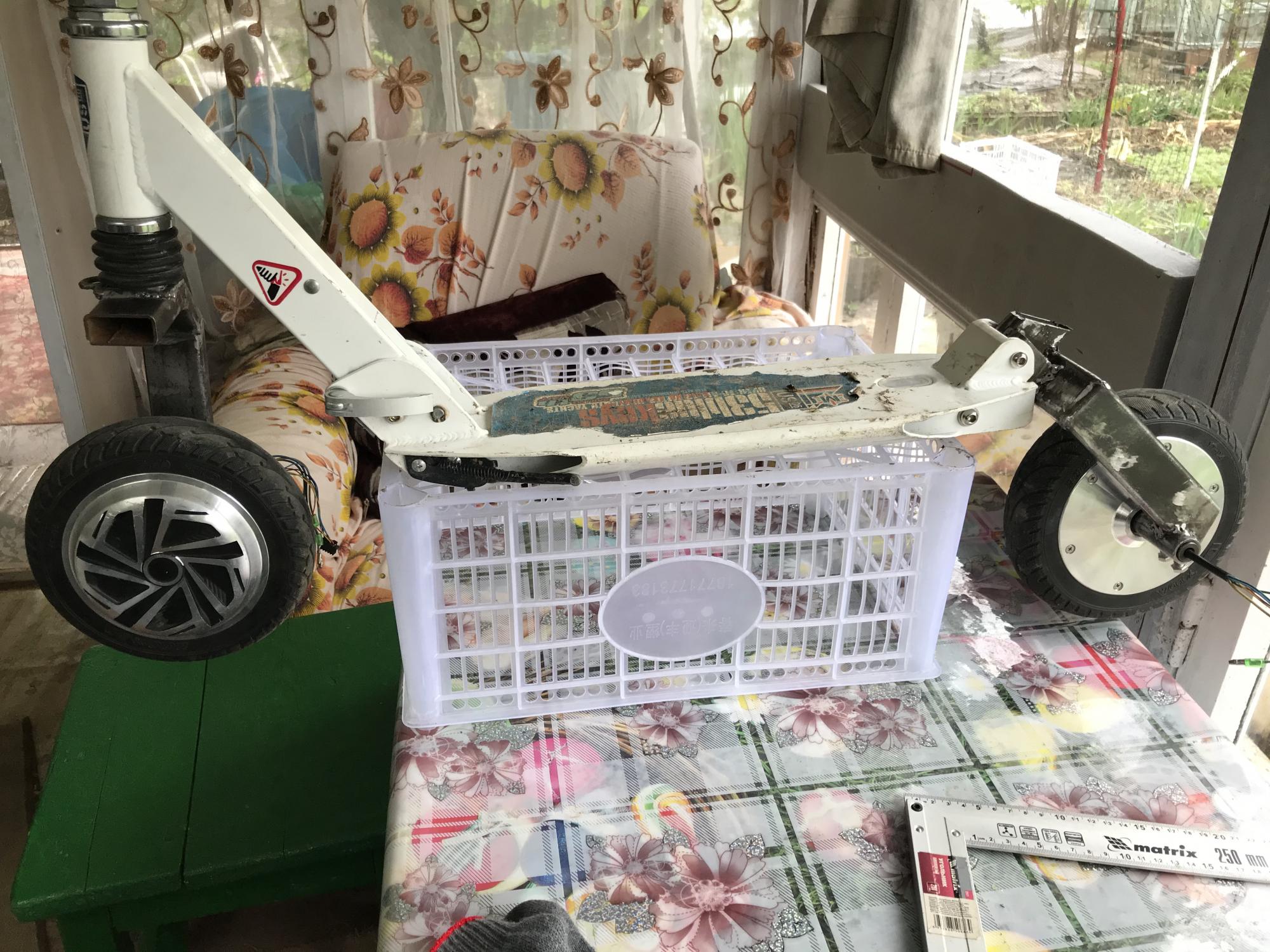

А, ну разумеется, вместо обычного колеса мотор-колесо поставить, слегка разогнув вилку. Само собой, МК должно быть самокатное, то есть не консольное.
А еще лучше бы там смотрелось узкое мотор-колесо, на али раньше продавались комплекты для электрификации обычных самокатов. С таким комплектом даже внешний вид неотличим от обычного.  А консольная подвеска у Вас будет шире всего остального и будет конкретно портить вид. Кстати, надо перевернуть консоль на противоположную сторону, хотя это от ноги зависит. У меня правая всегда на самокате, поэтому с левой стороны должно быть "гладко"

Цитата: ssilk от 23 Май 2020 в 18:57На Вашей раме тоже можно так сделать...
Так у меня так с завода, только расположение амморта другое. Тут же вопрос цены, гироскутер с двумя МК - 2 тысячи рублей или такой уже 8 тысяч или отдельно с али самокатное МК тоже от 6 тысяч насколько я помню. Да и вопрос с креплением контроллера и аккумулятора остаётся открытым.
А вот про расположение консольного крепления относительно толчковой ноги даже и не подумал :eureka:. Ни когда на самокатах не катался, опыта нет совсем. :ah: Ну теперь уж менять поздно, зад уже приварен, да и перед собрал.

Да вроде не сильно выступает консоль

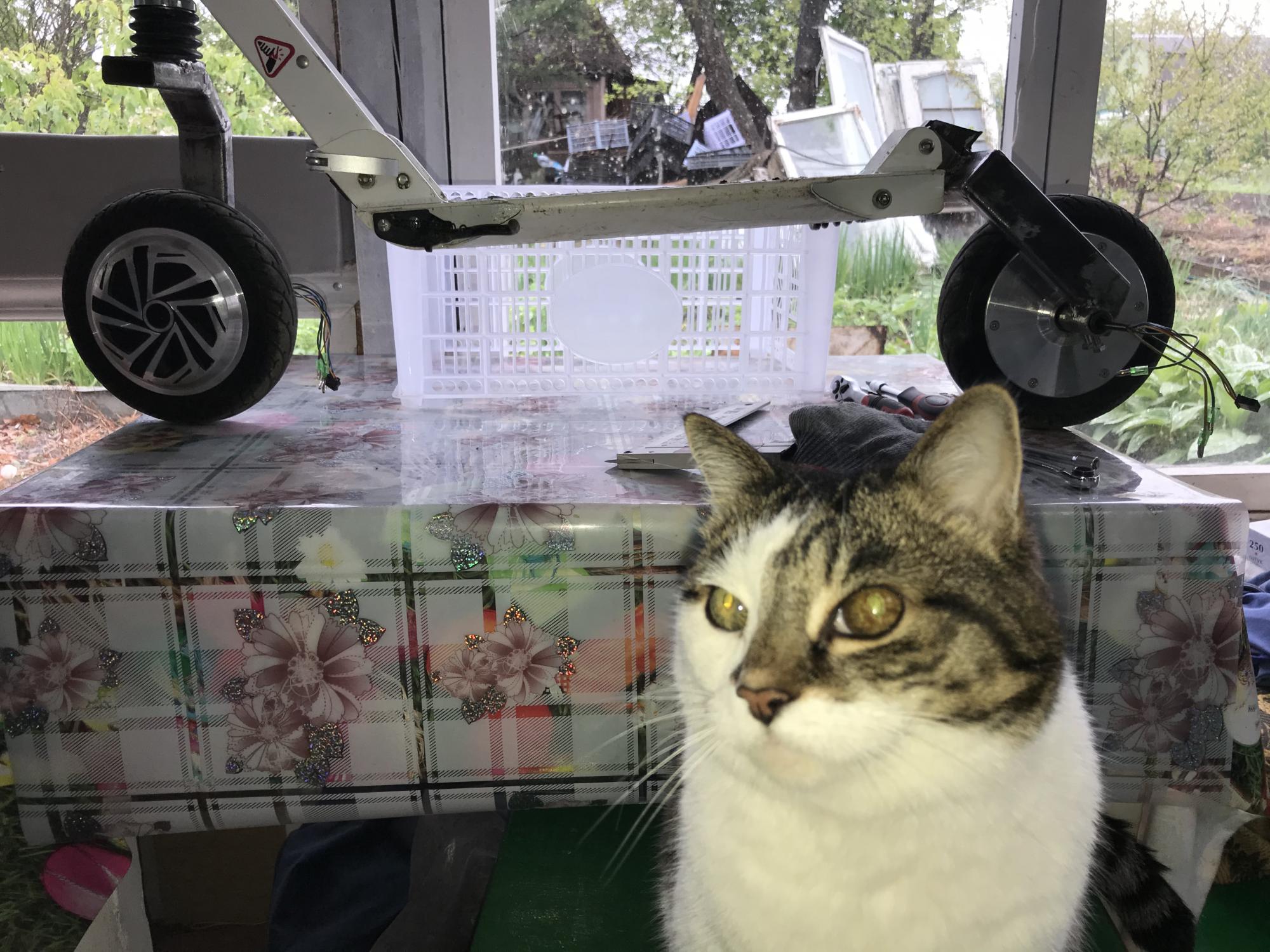

Примерил колёса
С помощницей  :-)

[user]ACROWA[/user], С таким клиренсом- под декой можно батарею с контроллером поместить.
Цитата: ACROWA от 24 Май 2020 в 05:06Да вроде не сильно выступает консоль
Рычаг поближе-бы к колесу.

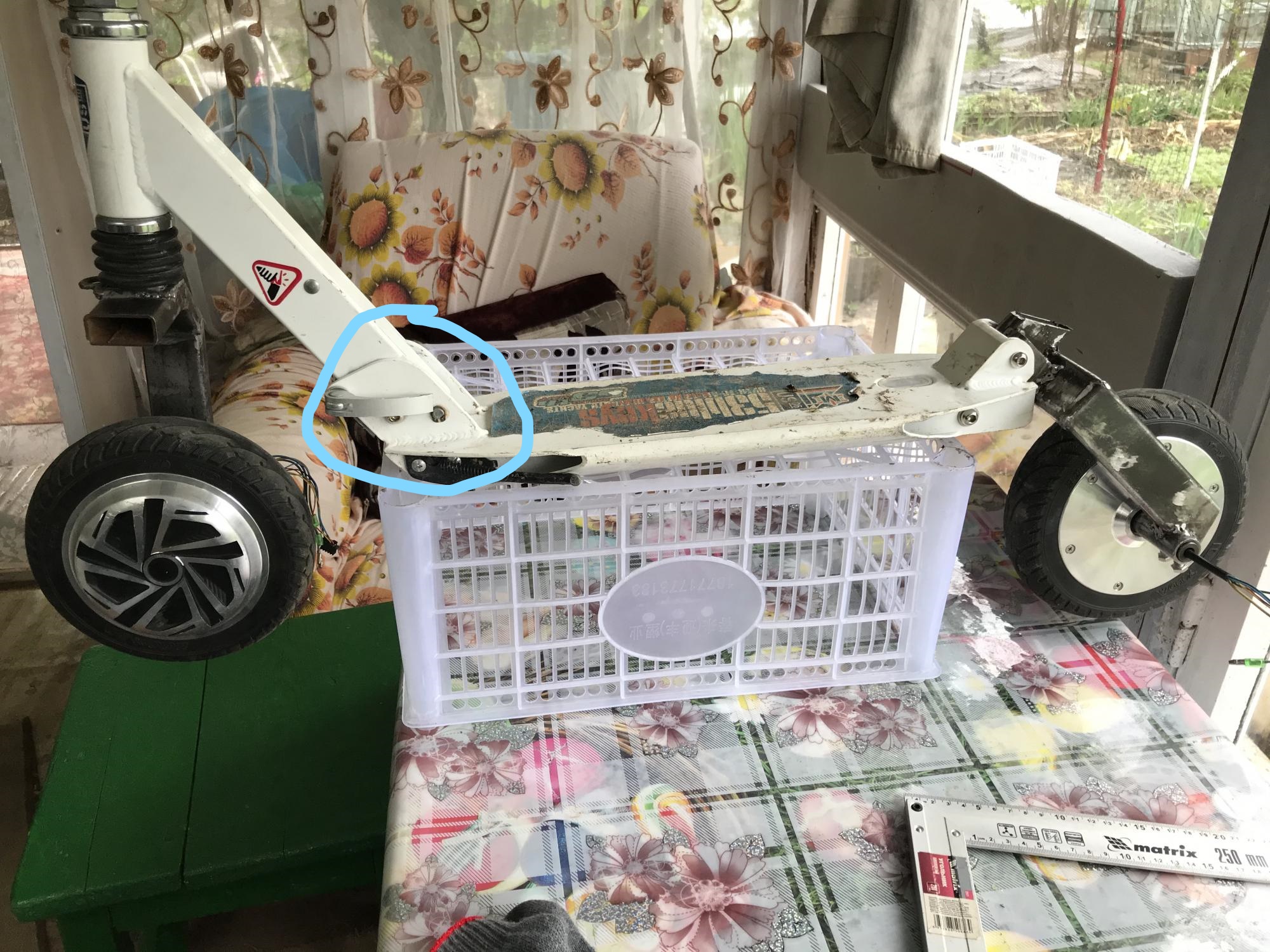

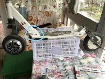

[user]ACROWA[/user], гусь у Вас алюминиевый. Он раздолбится​ мгновенно и будет люфт. Там технологический люфт уже ​есть​, будет хуже.
Надо обыкновенными болтами прочностью не меньше 8.8 собирать и дѣлать нескладным.
Тогда просто вырвет! :-D
Или из стали дѣлать раму, со складным выносом руля, гусь не складной
