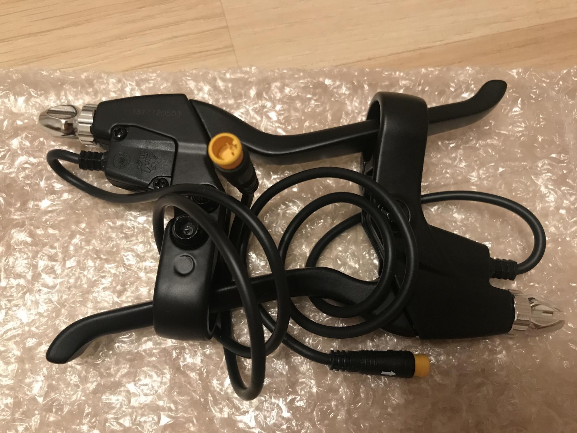

Цитата: Paxxa от 25 Май 2020 в 10:29На ручку электротормлза что привел ssilk, идет такая же ручка как и на газ. Плюс 5в, масса, и управляющий. Короче ручка газа подходит.
Вот в управляющем и вопрос, куда его подключать в самом дешёвом контроллере? К точке EBS если она есть на плате? И можно будет тормозить регулируя силу торможения.
Цитата: Paxxa от 25 Май 2020 в 10:39Ebs припаять к gnd намертво и больше не трогать. После этого замыканием BL/BH на массу/36В, через ту самую ручку работает электротормоз
В таком решении электротормоз будет работать сразу на полную мощность, без дозирования усилия.

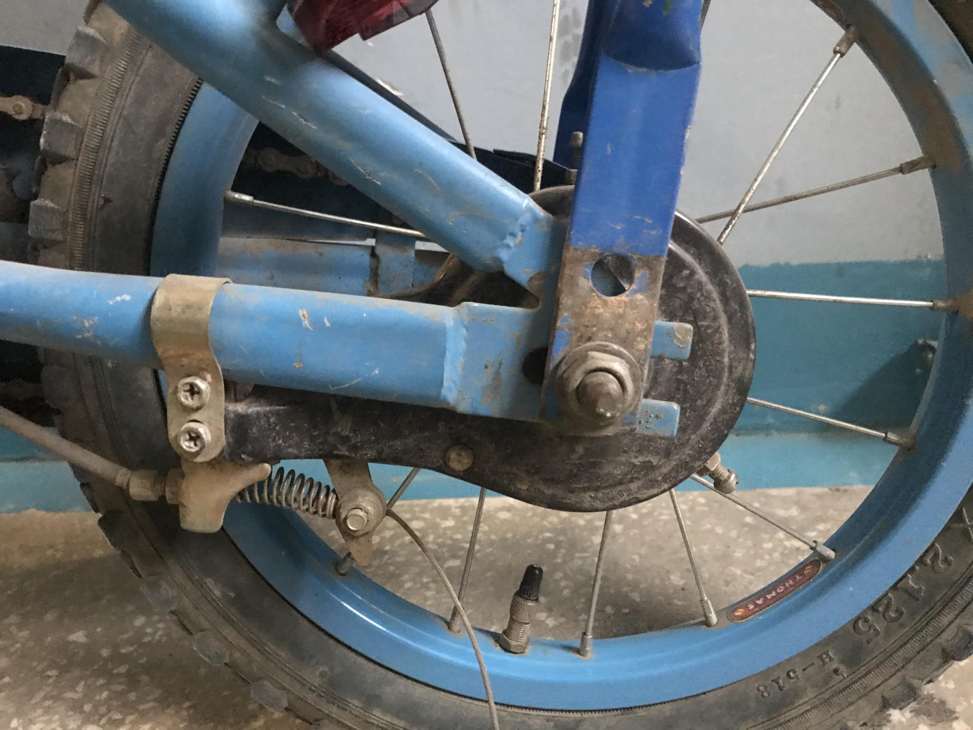

Купил донора ленточного тормоза  B-)
вот он  :mus:
Диаметр чуть больше 9см.
Цена вопроса 100 руб
Там помимо тормоза фривил с обратной стороны стоит, на следующую поделку). Я лично от мех.тормоза отказался в пользу пневмопокрышек, т.е. из-за нипеля нельзя поставить суппорт на колесо. Но есть ножной, пока не пригодился еще.

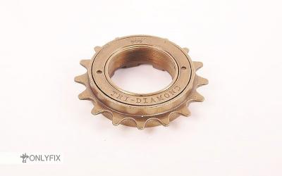

Цитата: Paxxa от 25 Май 2020 в 15:33фривил с обратной стороны стоит, на следующую поделку)
Ага, вот такой стоит, и куда его можно присобачить в поделках?

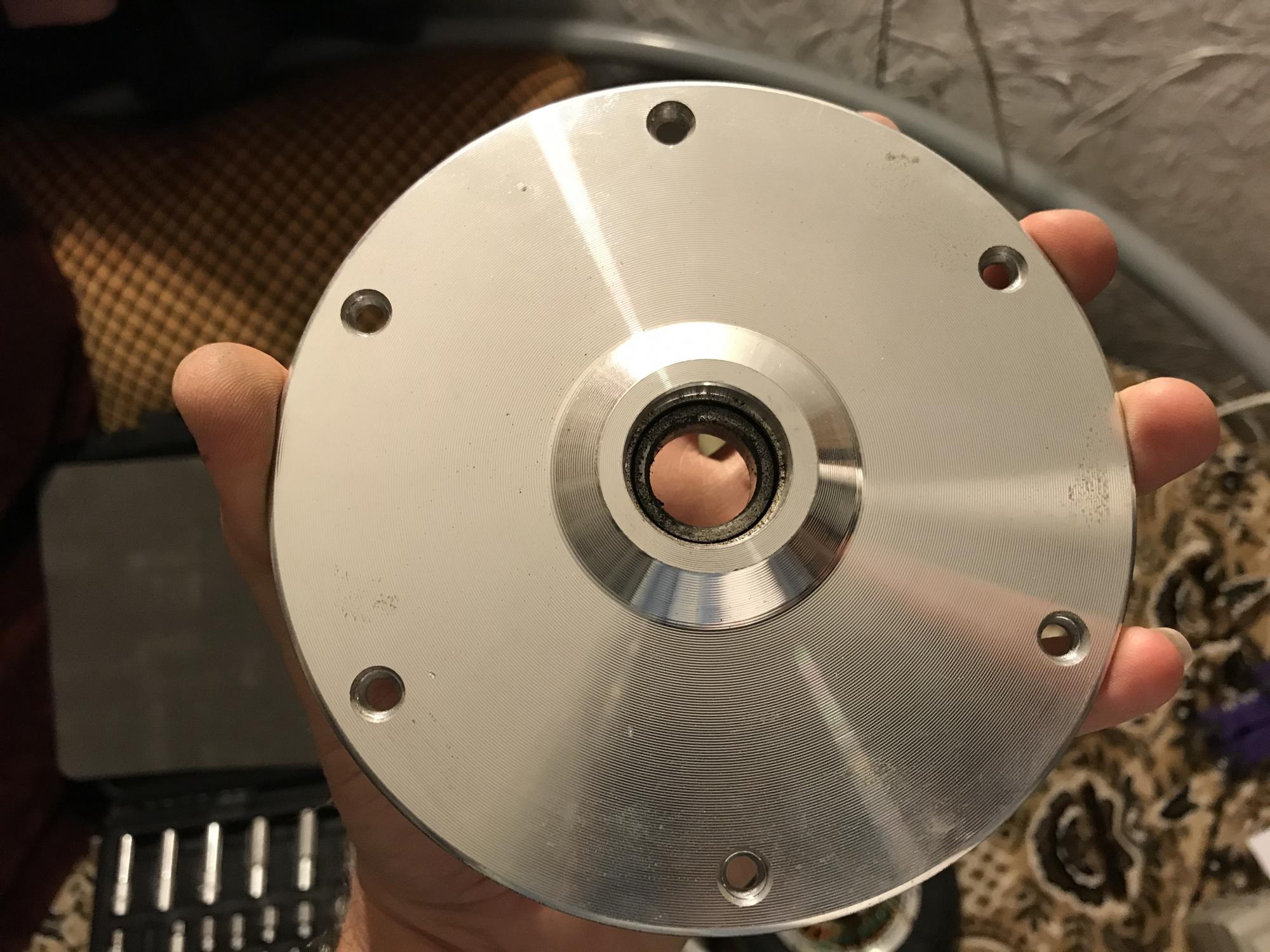

Цитата: ACROWA
Кстати спросить хотел. А где он сальник о котором столько переживаний

Цитата: ACROWA от 25 Май 2020 в 15:16Вот в управляющем и вопрос, куда его подключать в самом дешёвом контроллере?
В самый дешевый трехпроводную ручку/курок подключать некуда... Должен быть специальный вход для сигнала датчика Холла.
Цитата: ACROWA от 25 Май 2020 в 16:01то есть в любом варианте, что HB, что LB, что EBS - электротормоз работает только на включение и выключение
Нет, E-ABS  работает плавно и пропорционально, остальные сразу жмут на все бабки.
Цитата: Paxxa от 25 Май 2020 в 15:42Вот я вам рекомендую со своими хитрожопыми друзьями там и умничать.
Рекомендовать мне где умничать Вы будете когда зарплату мне платить будете. А пока у Вас на это права не имеется...)
Цитата: ACROWA от 25 Май 2020 в 16:01Для чего же тогда трёхпроводные ручки газа/тормоза и велоручки с датчиками холла?
Для нормальных контроллеров, у которых есть специальный вход для этого.

Цитата: Paxxa от 25 Май 2020 в 16:05Это я к тому что вот такие то стоят денег,
Такие я уже купил.
В штекере 3 контакта, но в ручке обычный выключатель.
200 руб

Цитата: Paxxa от 25 Май 2020 в 16:26Кстати спросить хотел. А где он сальник о котором столько переживаний
В этом колесе не обратил внимания, наверное нет, в других колёсах у меня стоят, но один уже порван. Это был живой интерес, как решить задачку с водой. Беру на заметку, в будущем подумаю.

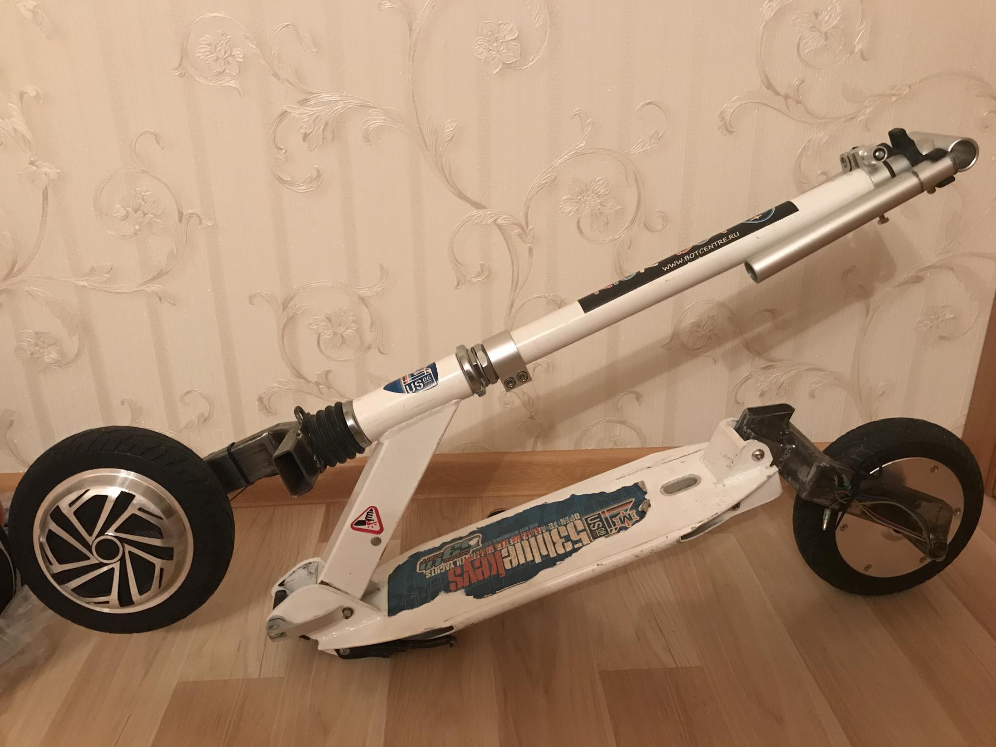

Добавлено 25 Май 2020 в 17:33
Взвесил заготовку:
Рама и 2 МК - 10,5 кг.
Без контроллеров, батареи, тормозов и проводов.

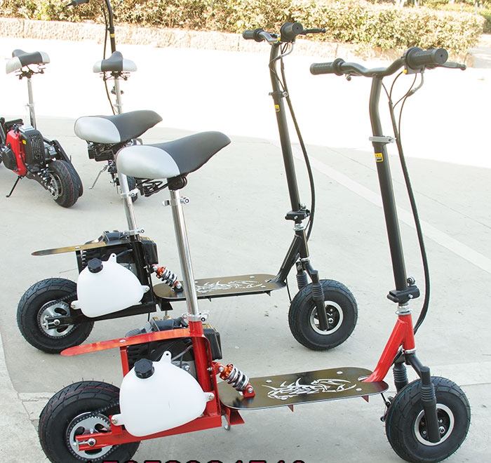

Akronix
мож пригодится
вес 22кг
бенза на 30км, 1.5л бак
359$

Цитата: Akronix от 25 Май 2020 в 17:41мож пригодится
Пригодиться для чего? Здесь тема про электро! Бензо совсем мимо!  :neg:
Akronix
внешний вид имею ввиду

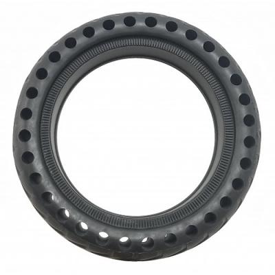

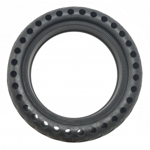

Цитата: ACROWA от 25 Май 2020 в 16:01Что у меня предубеждение к пневме, не хочу с ней мороки.
А кто нить пробовал покрышки такого плана?
литые покрышки вращаются вокруг обода. Все. Когда с места трогаешься, когда газу прибавляешь...
Из-за этого расход горючего- ужос! :-D
У меня реально пол- акка стало уходить на то же расстояние.
Посоветовали канифолью посыпать внутреннюю поверхность- лучше стало, но не намного
Плюнул и поставил опять пневму
В некоторых самиках на ведущих колесах стоят литые.
Но у них внутренняя поверхность фигурная. И обод фигурный мотор-колеса.
Там проблема- чтоб лысую покрыху поменять. :-D

Цитата: Akronix от 25 Май 2020 в 17:48внешний вид имею ввиду
Рама по типу Go Ped мне сразу запала в душу  :wow:
Можно взять не трубу, а квадратный профиль, но к самодельной раме я пока не готов морально  :sorry:

Цитата: Басарга от 25 Май 2020 в 17:48литые покрышки вращаются вокруг обода. Все. Когда с места трогаешься, когда газу прибавляешь...
И когда тормозишь?  :facepalm:
И сообщество кроме канифоли ни чего не придумало? Может клею какого плеснуть туда?  :eureka:
Басарга
[user]ACROWA[/user], дерзай! :laugh:
Канифоль- сосновая смола, если чё ;-)
Если б они были по контуру обода сделаны...
А так- только боковинки
Потом- как их надевать то? Чем туже надеваются, тем лучше, но... тебе их натягивать! :-D
Т.е., возможно, 6" натянуть на 8" колесо прессом. Если не порвется
