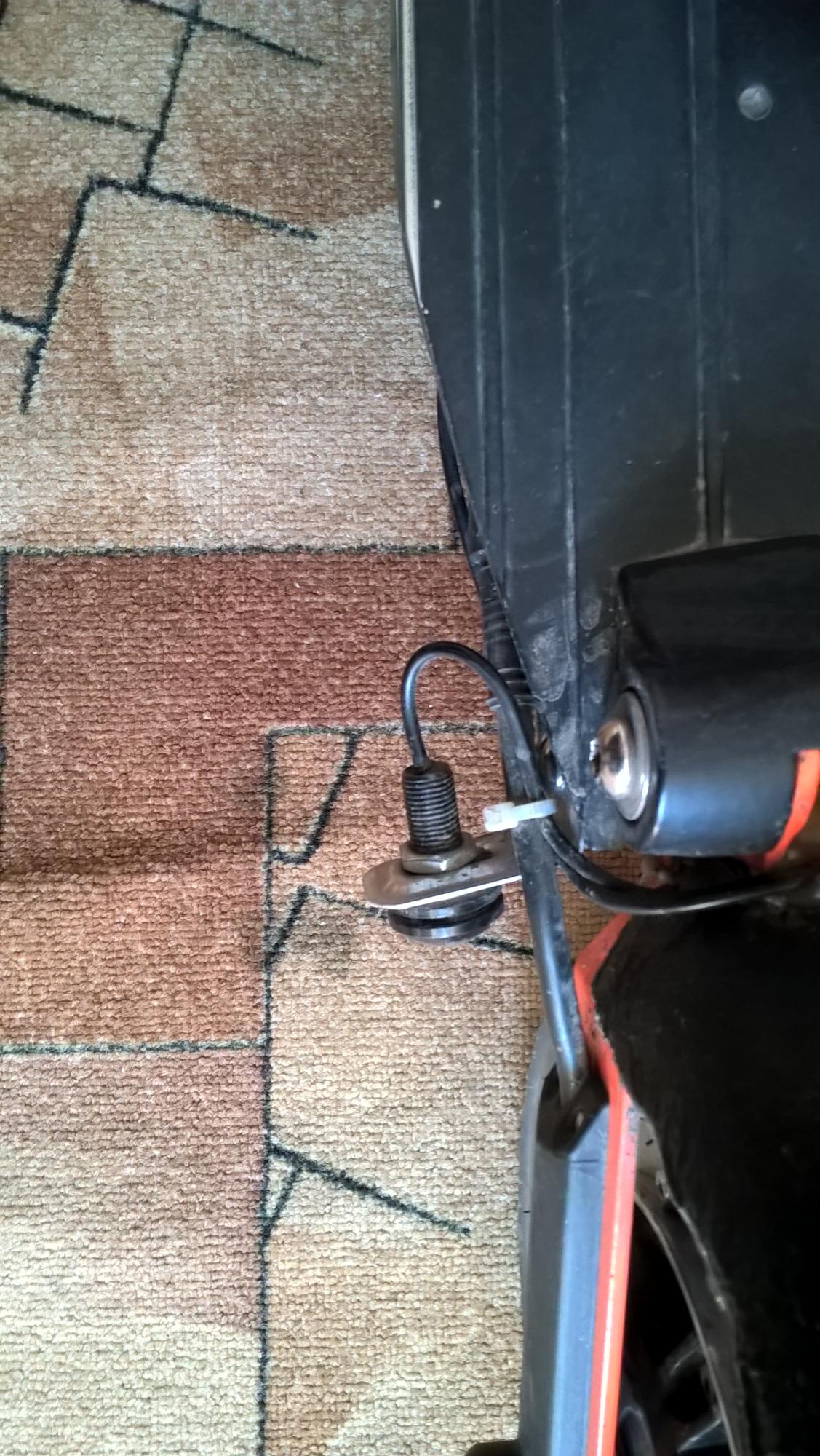

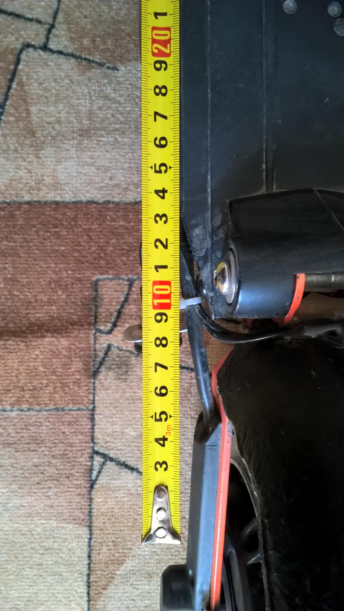

Цитата: ACROWA от 24 Май 2020 в 05:06Да вроде не сильно выступает консоль
У меня фонарик выступает за габарит деки на 5-6 мм, я все время его цепляю...)

Цитата: Иван Сусанин от 24 Май 2020 в 08:46С таким клиренсом- под декой можно батарею с контроллером поместить.
Да там дека такая не удобная, нужно всё померять и порисовать. А вообще хотел поэкспериментировать с удлинением деки над задним колесом. Многие говорят, что неудобно, мало места для ног. Возможно нужно просто шире сделать, а не длиньше.  :bw:
Цитата: Иван Сусанин от 24 Май 2020 в 08:46Рычаг поближе-бы к колесу.
Там же место под дисковый тормоз заложено, а это минимум 14 мм.

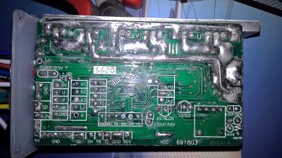

Цитата: ssilk от 20 Май 2020 в 12:04Я может что то упустил,но лоу-брэйк и хай-брейк тормозами не являются, это сигнальные линии..... Самые дешевые контроллеры, как правило, электротормозов не имеют.
Ну блин значит упустил). Лоубрейк становится е-тормозом, если точку ebs припаять к массе. На самом дешевом контроллере
Добавлено 25 Май 2020 в 07:31
И хай-брейк аналогично.

Цитата: Paxxa от 25 Май 2020 в 07:30Лоубрейк становится е-тормозом, если точку ebs припаять к массе.
То есть выход EBS есть, его только нужно найти, убрать с массы и получим полноценный электронный тормоз?  :eureka: :-)
ssilk
Цитата: Paxxa от 25 Май 2020 в 07:30Ну блин значит упустил). Лоубрейк становится е-тормозом, если точку ebs припаять к массе. На самом дешевом контроллере
Вы слишком уверены в своих знаниях... ;-D
Цитата: Paxxa от 25 Май 2020 в 08:07Шо там искать, он там так и подписан ebs.
Хде????
Цитата: Paxxa от 25 Май 2020 в 08:48Это из простых решений
Нифига себе из простых...) Столько телодвижений...) Проще формирователя прокладок туда давануть по кругу и через 2 часа полноценный сальник готов... :-P

Цитата: Paxxa от 25 Май 2020 в 08:55так что да уверен.
Вы дискляймер забыли...) Ну, отмазку, на случай если кто то припаяет, а контроллер сгорит. Или Вы готовы отвечать материально за свои советы? )))
Я вот сейчас пойду и припаяю х к массе, а
Цитата: Paxxa от 25 Май 2020 в 08:55нифига не дешевый контроллер
такого вандализма не выдержит,  купите мне новый такой же? )))
Я правильно понимаю: на ручку электронного тормоза идёт 3 проводка: 1 - плюс(сколько? с батареи?), 2 - земля, 3 - с точки ebs?  :bw:
