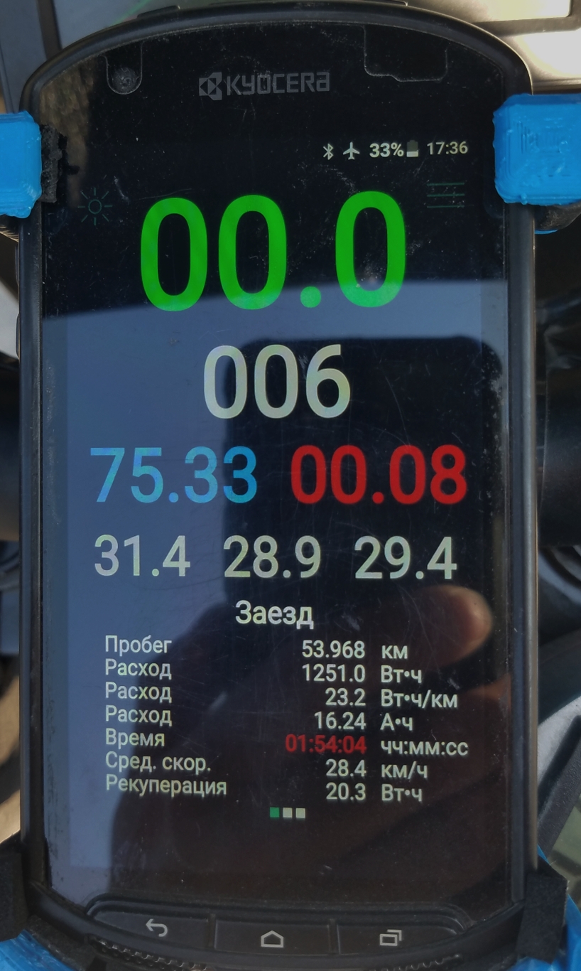

...не так давно по трассе ехал, смотрю остаток пробега 120км. Пристроился сзади к грузовику. Склрость порядка 60км/ч. Через время, остаток пробега 180км..еще чуть проехал, и за двести перевалило :kidding:
.. ну, а сегодня городской заезд, правда не быстрый, т.к. с пятилетним карапузом ездил. Данные можно на картинке глянуть.
..светофоры, подъёмы, спуски. Средняя не большая, но в основном 40-50 км/ч ехал.
