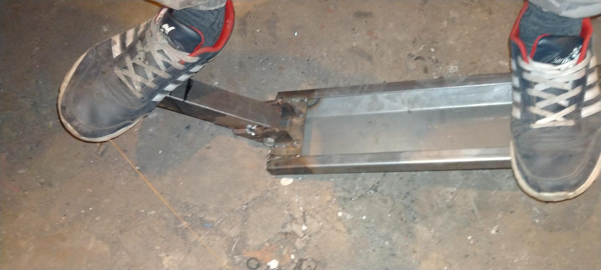

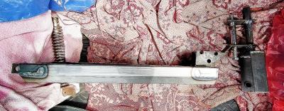

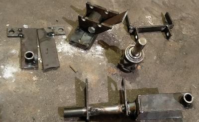

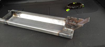

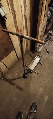

Решил собрать еще один самокат. Сделать более легким, меньшим по длине и чтобы свободно помещался в машине.
Скорость 20-25км/ч и батареи на 10-15км пробега.

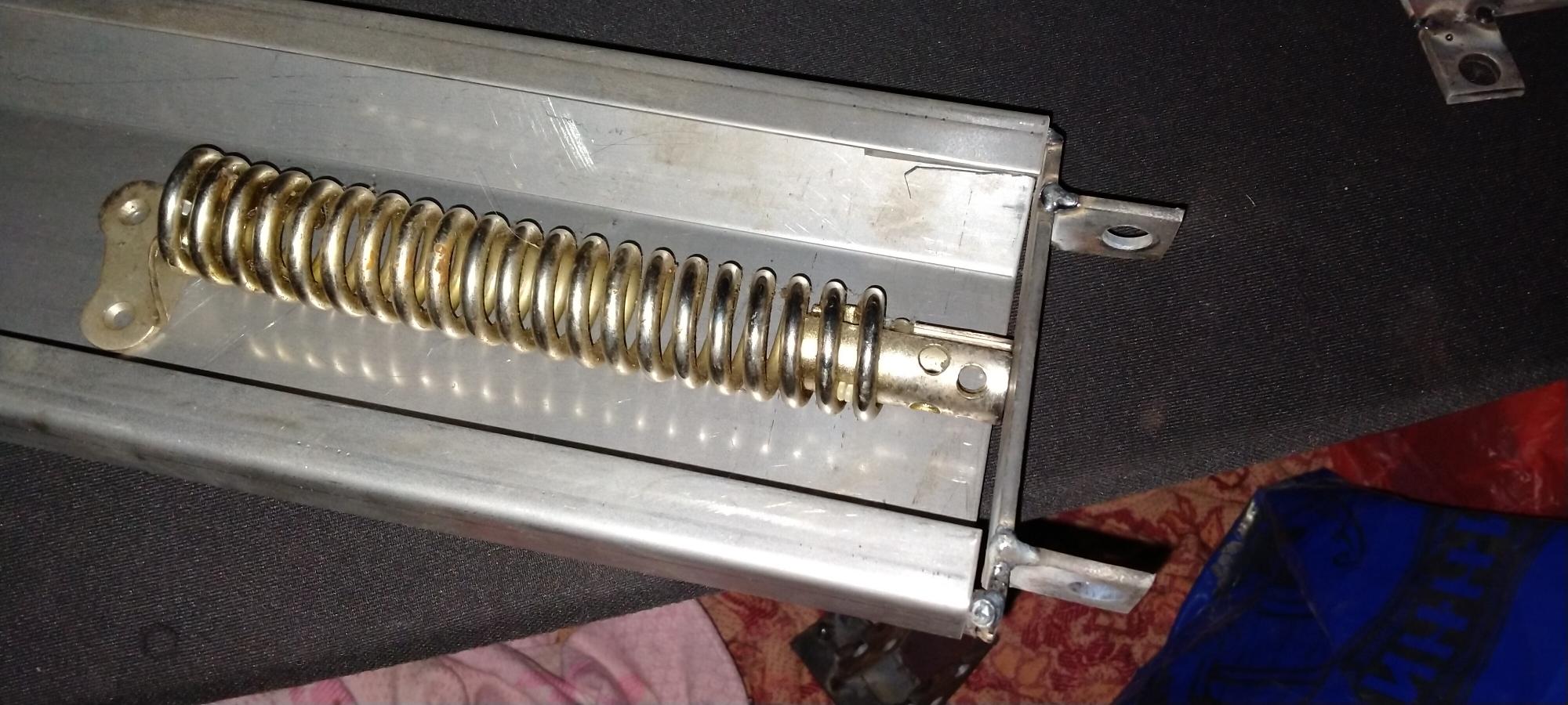

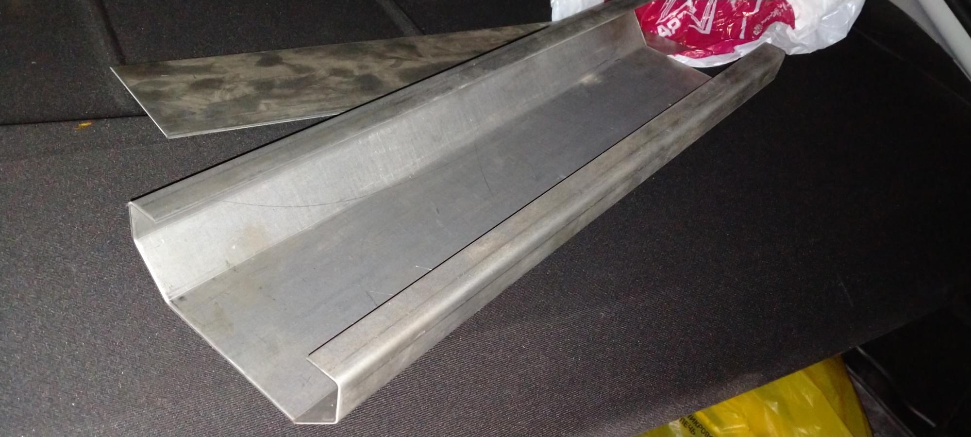

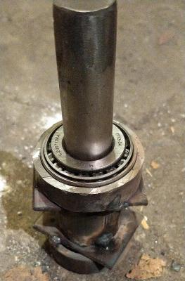

Дэка согнута из листового металла, механизм складывания упрочнен чрезмерно (за то не должно выломать). Сзади будет амортизирующая подвеска с пружиной... Рулевая колонка на траверсах, конусных подшипниках. Стойка руля будет из тонкостенной 20трубы.
Колеса 6,5'

Любопытный самокатик.. Похоже получится маленький, но крепенький и тяжеленький...
Дмитрий87
Добавлено 26 Май 2020 в 13:16
Пока вес 4кг всего металла + труба руля, пружина, колеса, батарея, 10-12кг в итоге должно выйти

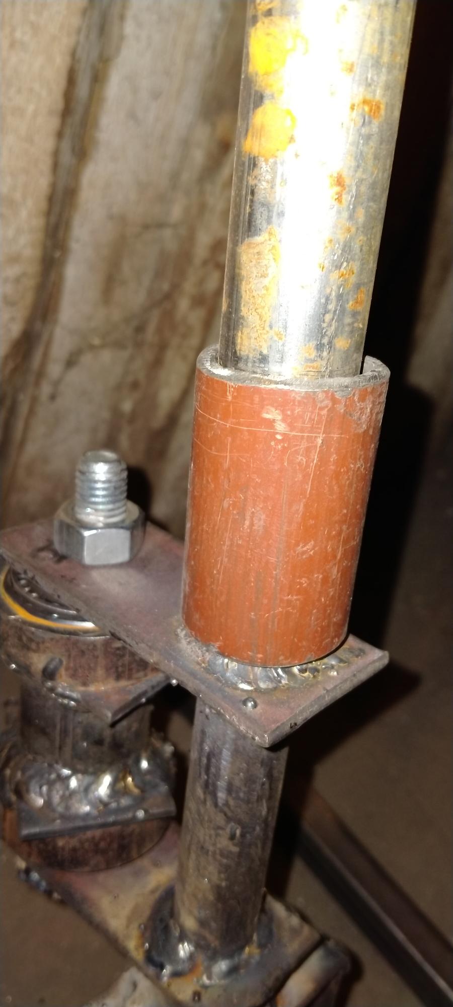

Цитата: Дмитрий87 от 26 Май 2020 в 13:00Стойка руля будет из тонкостенной 20трубы.
У меня гнулась, Водопроводную приварил.
На новом самокате поставил тонкостенную, хромансиль. Вроде держит.
Дмитрий87
Ну посмотрим... 1,2 мм толщина, не должна... Обычные 2е 15х трубы со стенкой 2,8 я ставил на прошлом самокате, так им можно на таран идти было...
Еще плюс хочу из тонкого металла согнуть короб для проводки ..

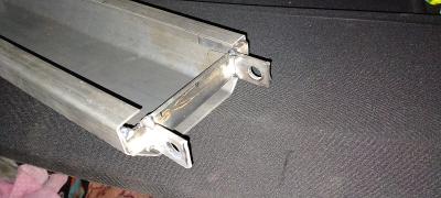

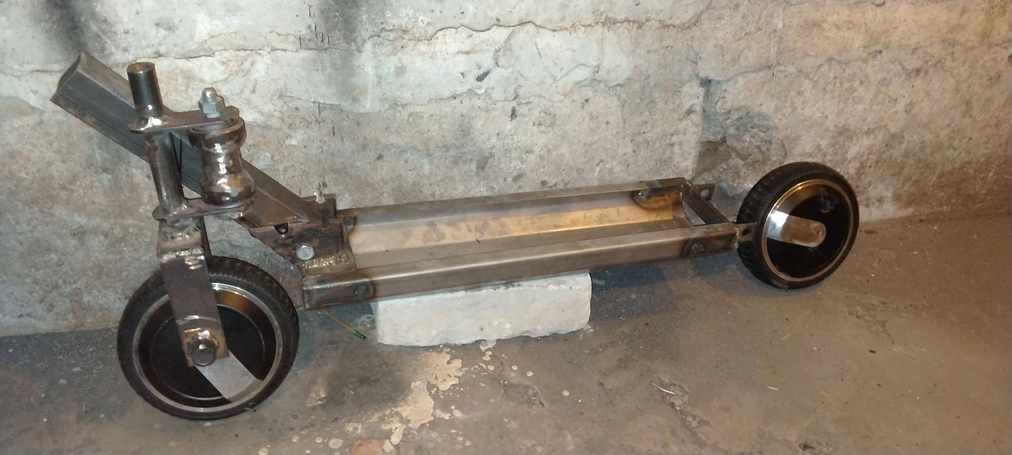

Борян
хм... интеерсно. а зачем так сложно сделал гусь? очень много металла как по мне так можно значительно облегчить и упростить без потери прочности
Дмитрий87

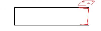

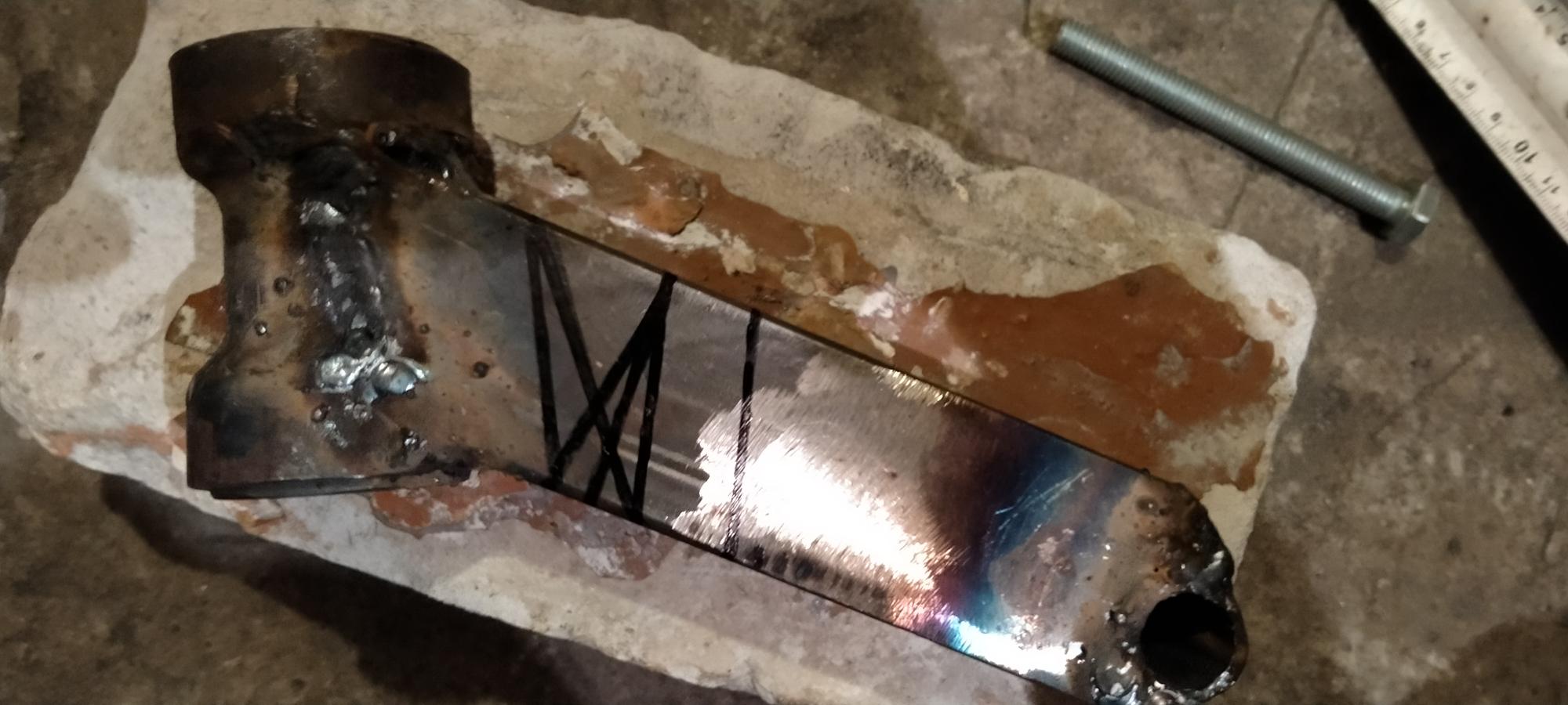

на гусь еще пойдет профильная труба... вращения механизм хотел максимально прочный и без люфтов... Тяжеловат получился ...да! можно было и 3мм использовато метал....
к
красным еще можно срезать...
а желтым, чтобы распределить нагрузку на большую площадь... т.к. несущая часть это гнутый лист 2мм

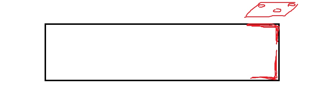

Борян
Цитата: Дмитрий87 от 26 Май 2020 в 15:57на гусь еще пойдет профильная труба... вращения механизм хотел максимально прочный и без люфтов... Тяжеловат получился ...да! можно было и 3мм использовато метал....
я бы просто вместо верхних планок уголки приварил бы к дну и передней стенке деки. переднюю стенку взять троечку, загнув не ней ребро жесткости и все. а вот эти толстенные поперечины очень много веса я понятно описал?
Дмитрий87
ну не так много на самом деле.... грамм 300 ввареный кусок вышел...
Добавлено 26 Мая 2020 в 16:06
так?
тогда бы гнуло нижнюю часть... а так нагрузка распределена на вертикальные стенки.... как с доской.... лежит прогибается, на ребро - не прогибается
И внизу пол ровный для батареи...

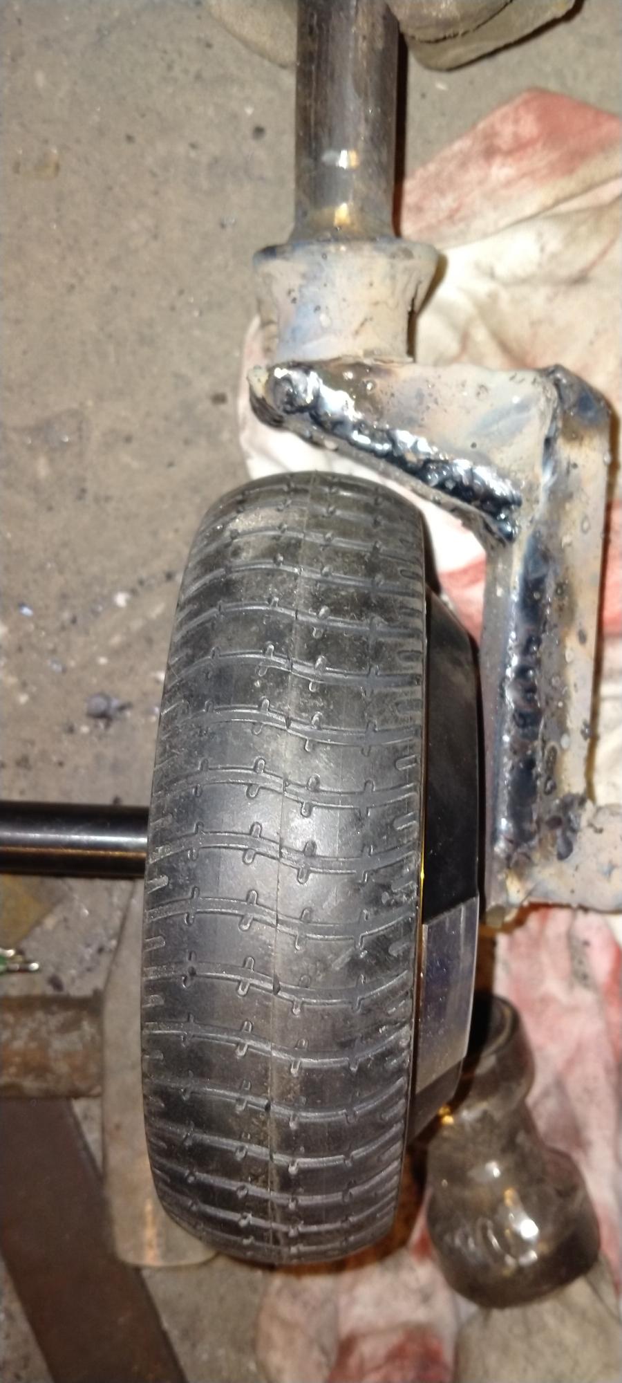

Дмитрий87

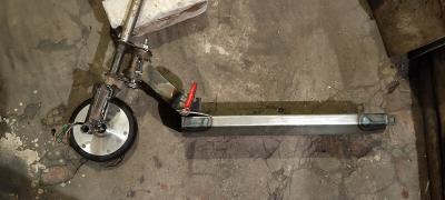

Пока все в таком виде...
Бабка с первого этажа в 9 вечера уже по батарее как в колокол... Изергиль на тропе войны)))...
В общем для чего такая прочность крепления... На фото.

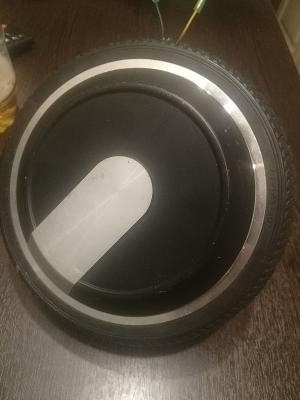

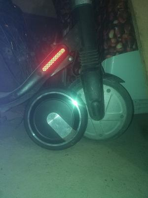

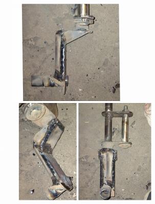

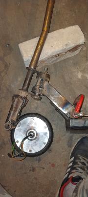

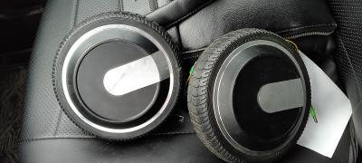

Приехали подаренные мне колеса... Ну ка знатоки, сколько они ватт!? Магниты 30х3мм старод 30мм намотан 4 жилы 0.6 проводом.
Посмотрел,  прикинул... И решил, что только консоль нужно делать... Красивые колесики, как такие закрыть вилкой... И понеслась опять... Болгарка, сварка, бабка по батареи... Задрала в край...  Ну да ладно... Гуся решил укоротить и уменьшить угол, колесо станет ближе к дэке. Теперь нужно нечто консольное вписать назад, да еще и с амортизатором...
