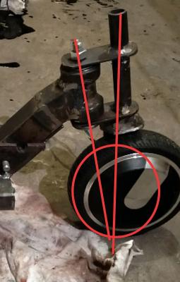

Цитата: Дмитрий87 от 29 Май 2020 в 12:57в этом критичного
Ну у вас же есть второй самокат. Если там нормальная рулевая, сравните когда поедет)
Добавлено 29 Май 2020 в 13:02
Цитата: Дмитрий87 от 29 Май 2020 в 12:57вижу смысла примерять тогда его к 6,5 дюймам
А зачем тогда привели ее?
Инженер механик
Цитата: Дмитрий87 от 29 Май 2020 в 12:57Из всех статей про trail ясно одно... Что он особо не влияет на прямолинейность движения по ровной дороге, на ямах возможно будет немного вести колесо в стороны. (Но на таком диаметре его будет всегда вести в стороны)
Единственное на что он влияет это при повороте возникает сила на оси вращения руля, которая выталкивает колесо обратно из поворота... Что в этом критичного?
Ничего критичного. ;-)
Просто и обычные толчковые самокаты, и электро всех размеров стараются делать трейл положительным.
И здесь на форуме многие самодельщики (после увеличения трейла в результате переделок) отмечали более уверенное и надежное управление.
А так действительно ничего критичного..... :-P

Не вижу смысла применять понятие trail для маленького размера колеса
На втором колеса 13'... Вот на них думаю разница замечалась...

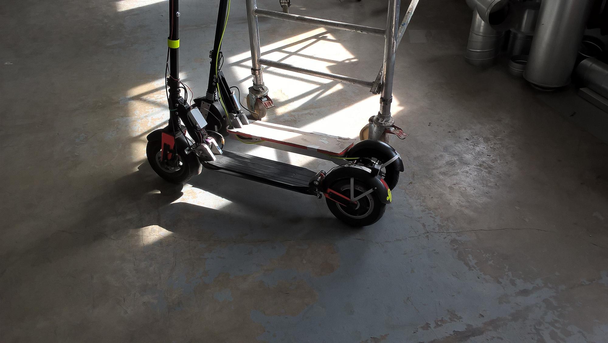

Присмотритесь к колесам тележек в супермаркетах...) Там колеса еще меньше... А эффект больше...)

Ну пусть это будет вынос колеса. Так вот на маленьких колесах его можно делать пропорционально как на больших. Если на велике скажем 3см. То на самокате 5мм. На трюковых колеса мелкие ровно по центру стоят.
Дмитрий87
Ладно... Убедили... Попробую поменять угол траверсы.... Все равно под переварку просится....

Цитата: Дмитрий87 от 29 Май 2020 в 21:46Попробую поменять угол траверсы...
Там не угол менять, там колесо под вилку заносить надо.

Правильно ... Укорачиваем нижнюю траверсу, получаем то что нужно...

Я вообще не пойму, то кричат нужно трейл править... Вариант исправления в данном случае один... Вы же не видите что есть на самом деле, судите только по фото...
Или вы тут собрались только народ обсирать!? Который раз в этом убеждаюсь
Добавлено 29 Май 2020 в 23:59
Для особо одаренных...
Чем плох вариант!?

Цитата: Дмитрий87 от 29 Май 2020 в 23:54Вариант исправления в данном случае один...
Сделать новую вилку с правильной геометрией
Цитата: Дмитрий87 от 29 Май 2020 в 23:54судите только по фото..
Поверьте, этого вполне достаточно.

Все такие умные... Ну ка вариант рулевого стакана на конусных подшипниках, да еще чтобы рулевая колонка через эти 20мм проходила!???? %-) %-) :bravo: :bravo: :bravo:
Добавлено 30 Мая 2020 в 00:15
Ей богу, переделаю... Если нормальный вариант как это все сделать подскажет, да еще и чтобы люфтов не было. И желательно из подручного, без токарок сумасшедших...

Цитата: Дмитрий87 от 30 Май 2020 в 00:14Ну ка вариант рулевого стакана на конусных подшипниках, да еще чтобы рулевая колонка через эти 20мм проходила!????
Да че там, просите сразу дулю с полным мангалом денег...)
Люди тут не один позвоночник переломали с этими трейлами, а Вы всего лишь второй самокат делаете и, почему то, считаете себя вправе этих людей с дерьмом мешать.
