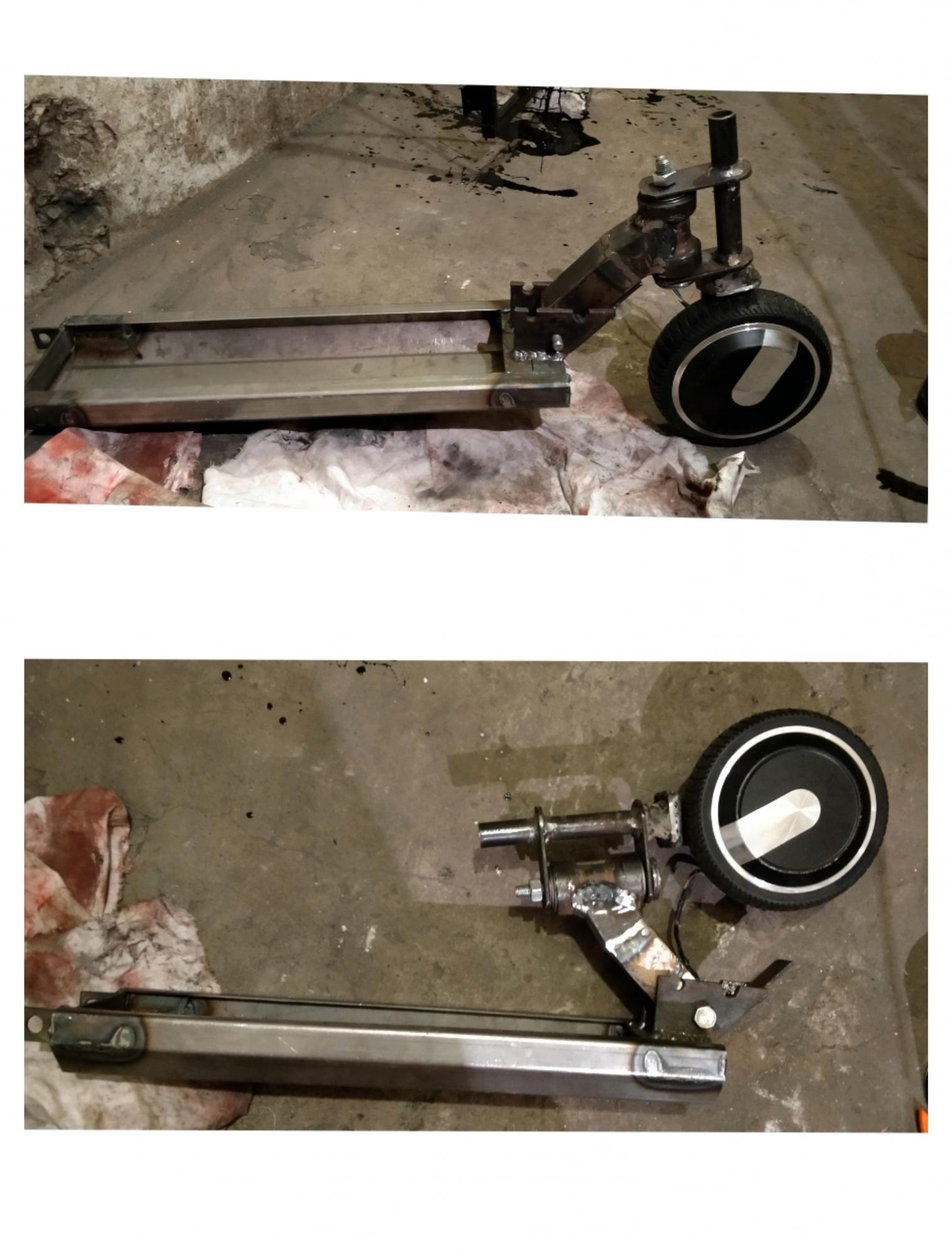

Цитата: Дмитрий87 от 27 Май 2020 в 22:14Ну ка знатоки, сколько они ватт!? Магниты 30х3мм старод 30мм намотан 4 жилы 0.6 проводом.
Стандартное самокатное колесо при таких же размерах, намотано в 7 жил по 0.6мм, это чуть больше 350 ватт в номинале.
Если исходить из того, что самокатное колесо быстрее гироскутерного, чуть меньше чем те же 7/4 раза, 740 оборотов против 510 при прочих равных, можно сделать вывод, что в обоих колесах одинаковое количество меди. Только у самокатного меньше витков проводом бОльшего сечения, а у гироскутерного больше витков проводом меньшего сечения. Сечение определяет номинальный ток через обмотку.  Дальше - тупо калькулятор: 350 ватт делим на 36,  получаем 9.7 ампера для сечения 7х0.6 или 1.96 квадрата. Пусть для простоты будет 10 ампер и 2 квадрата, значит для сечения 4х0.6 или 1.12 квадрата номинальный ток будет чуть больше 5 ампер. Умножаем 5 ампер на 36 вольт и получаем законные 180 ватт номинала для гироскутерного колеса. Напомню, номинальная мощность, это такая, при которой мотор может работать бесконечно долго не нагреваясь. Это не механическая мощность. Во всяком случае, не та, которую можно перевести в лошадиные силы.
По идее, при таких данных гироколесо должно быть экономичнее и тяговитее на малых оборотах, но быстро нагреется и потеряет КПД на больших.
odo - 6650 км
Дмитрий87
Значит имеем честные 350W колеса... При размере 6,5 дюйма, момент должен быть не плохим.
Хорошо, а как теперь бы прикинуть примерный пробег на полном приводе и батарее 36В 10Ач.... Я так понимаю 20-25 должен проезжать...

Батарея будет 10,4Ач на этот раз из icr18650 26r
Дмитрий87
_Os

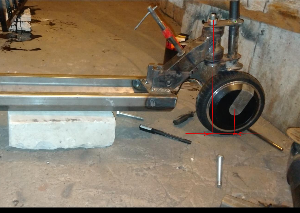

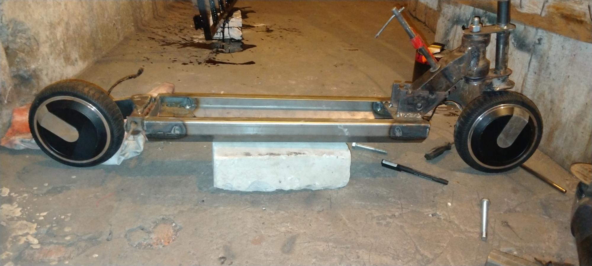

У вас сильно отрицательный трейл. Полный привод конечно частично это компенсирует, но с устойчивостью на скорости будут проблемы особенно при торможении передним колесом (если оно будет) или на сбросе скорости.
Иван Сусанин
Цитата: _Os от 28 Май 2020 в 22:26У вас сильно отрицательный трейл.
Чё-то да,- фигня какая-то. Оно и с виду несуразное. Рулиться тоже так будет.
Paxxa
Рулить будет просто жесть)

Тем более зад дэки будет хорошо задран, так как там еще будет амортизатор. А трейл ваш, лично мое мнение, для таких маленьких колес не играет особой роли...
Paxxa
Цитата: Дмитрий87 от 29 Май 2020 в 08:05трейл ваш, лично мое мнение, для таких маленьких колес не играет особой
Да как раз обратное. Ща же собрано покрути рулем, как перемещается колесо
Дмитрий87
Проблем не замечено... Сниму видео вечером при желании
Paxxa
Цитата: Дмитрий87 от 29 Май 2020 в 08:19Проблем не замечено...
Да кто ж сомневается. А на ходу 20-30км/ч колесо перелетает влево/вправо в воздухе. После поездки ходишь и руки гудят "будто ездил на самокате". Но так и было задуманно)

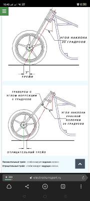

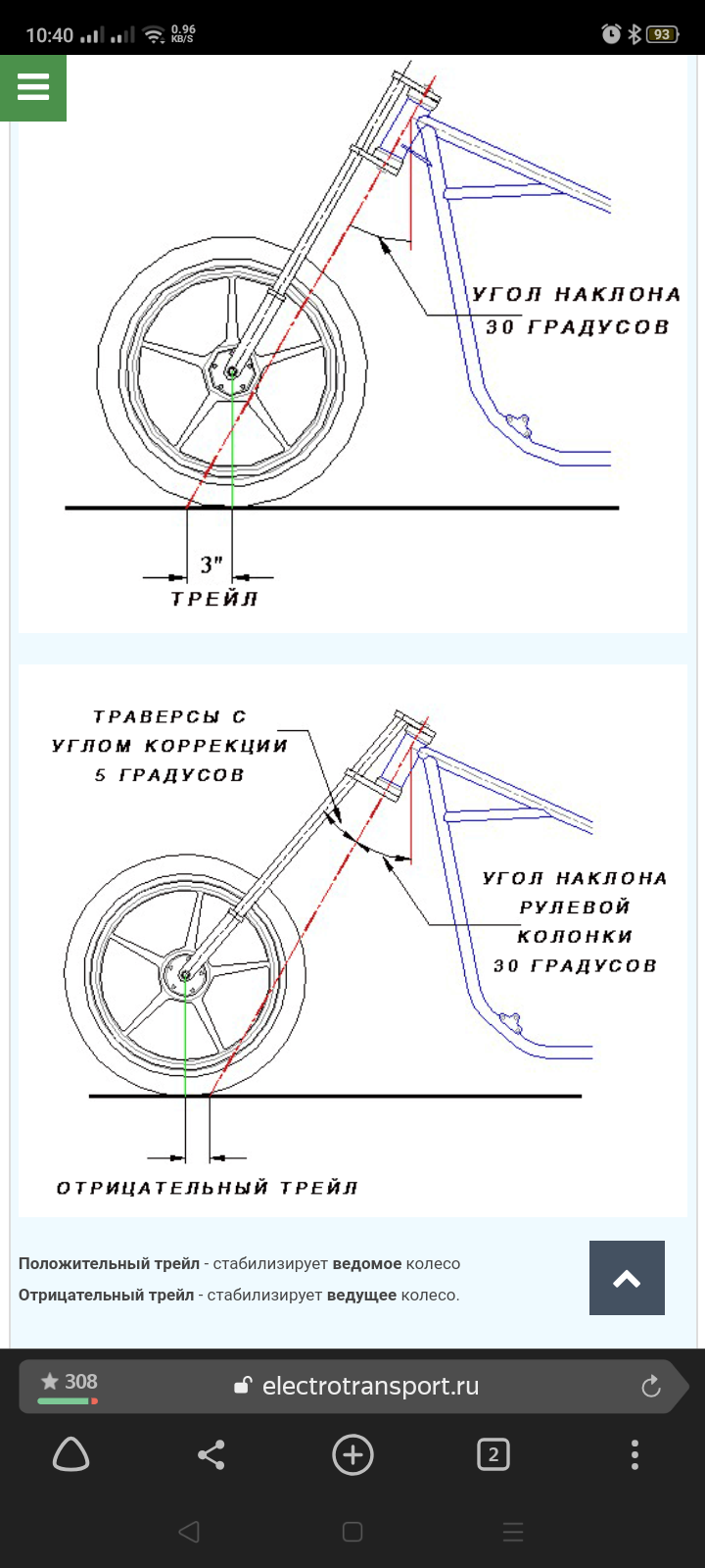

Куда вынос? Вперед!?... А при складывании колесо будет упираться в поперечины складного механизма? Да и Нафига? База самоката маленькая, если еще и руль подтянуть к дэке, стоять где? На колесе!?
Да и вообще... Как тут уже писалось на форуме! Отрицательный трейл стабилизирует ведущее колесо...

Цитата: Дмитрий87 от 29 Май 2020 в 10:43Отрицательный трейл стабилизирует ведущее колесо...
Но не колесо 6.5 дюймов в диаметре. Такая картинка прокатит для 20-26 дюймов, еще и надувные, а значит пятно контакта как бы больше вашего колеса)).

Из всех статей про trail ясно одно... Что он особо не влияет на прямолинейность движения по ровной дороге, на ямах возможно будет немного вести колесо в стороны. (Но на таком диаметре его будет всегда вести в стороны)
Единственное на что он влияет это при повороте возникает сила на оси вращения руля, которая выталкивает колесо обратно из поворота... Что в этом критичного?
Добавлено 29 Май 2020 в 12:58
Цитата: Paxxa от 29 Май 2020 в 10:56
Добавлено 29 Мая 2020 в 10:57
Не вижу смысла примерять тогда его к 6,5 дюймам
