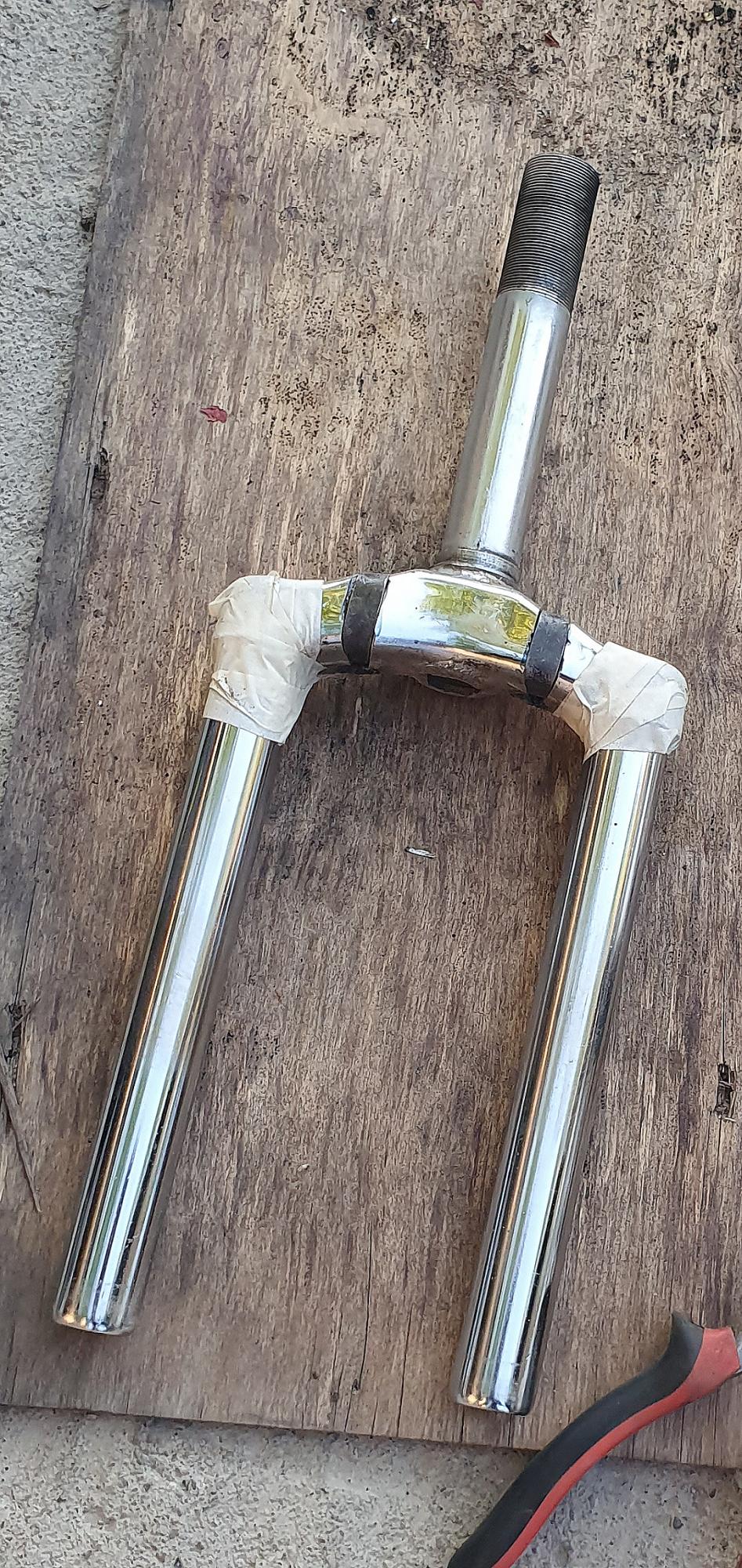

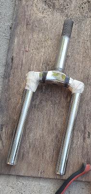

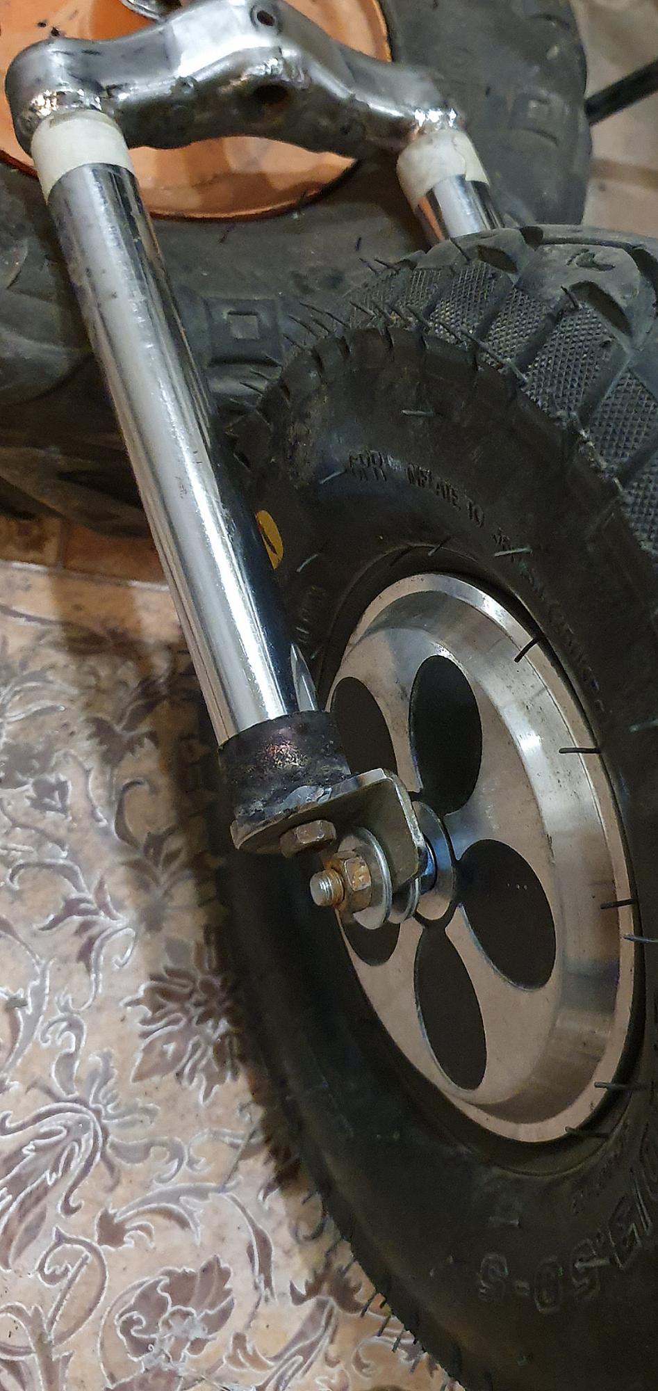

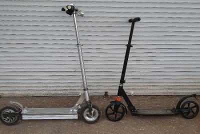

Взял вилку от велика, разобрал, надрезал разогнул сварил, походил трубки всякие посмотрел нашел кусок прям подходящей. Сделал 2 крепления для колеса. Зазора почти нет приходится натягивать. Без трубок наверное в стык бы прикрутил.
Штангенциркуль в руки года 3 не брал. Каюсь
Хотя даже не так, у меня его просто нету. :facepalm:

То ли я чет не понял... Вилка получается труба в трубе с пружиной!? Амортизирует.... На фото это еще до!?
Paxxa
Цитата: Дмитрий87 от 03 Июнь 2020 в 10:32На фото это еще до

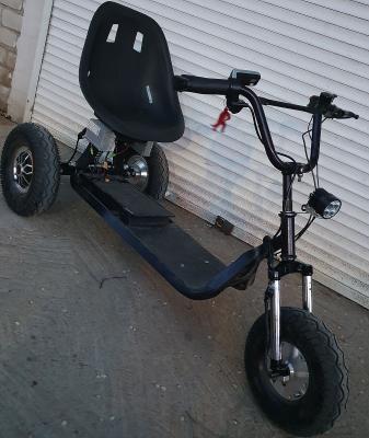

На фото другая вилка и колесо на 12 дюймов. Амортизация не требуется  т.к. итак высоко слишком. Но может потом и сделаю) если трубка еще найдётся и желание. А так это для трайка.

А сообщение было к тому что, можно не торопиться и найти подходящее, или торопиться и идти к токарю точить как положено. И что за листик с расчётами мне тоже непонятно)

Симпатичный самокатик  получился.  :wow:

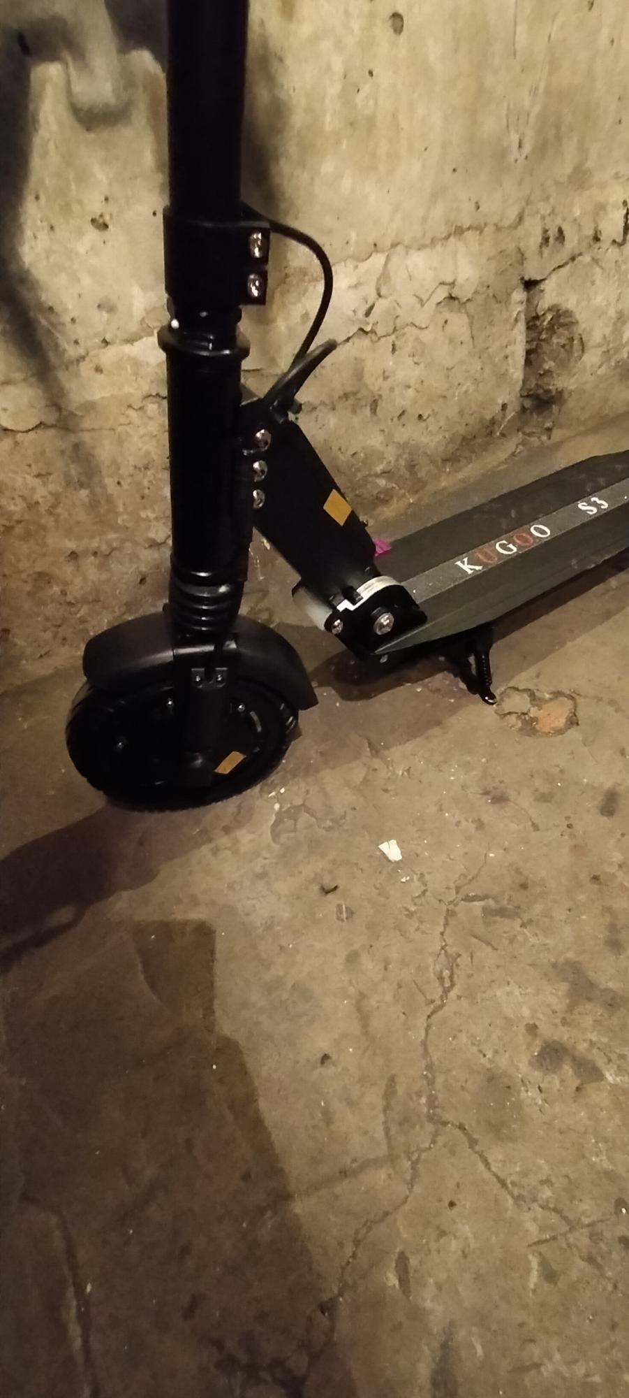

Вот только отсутствие механического тормоза - вечная провокация, или даже просто беда...
Пару сезонов назад сам пробовал обойтись только "ножным" тормозом, сейчас на 100% уверен что это слишком опасно для повседневного использования. Даже на скорости 23-25 км/час нужен механический "ручной" тормоз. Время реакции "ножным" слишком большое - при внезапном появлении пешехода из подворотни например, переминаться на площадке чтобы перенести центр тяжести на одну ногу, а второй наступить на крыло времени просто нет. :neg:
Paxxa
#116
Как видно в задней вилке есть место под дисковый тормоз. Так было запланировано, и диск на 90 и на 100 у меня есть, и каллипер. Но от него пришлось отказаться в пользу надувных покрышек. Теперь из-за нипеля не встает каллипер, т.е. будет задевать. В просверлить мк с другой стороны слишком крутой фокус, я пока не дошел).

И самокат под переделку не как на фото
Paxxa
Цитата: Дмитрий87 от 03 Июнь 2020 в 16:19самокат под переделку не как на фото
Разве, а какой
Цитата: Дмитрий87 от 31 Май 2020 в 22:23Берем за основу вот такое чудо китайского самокатостроения, ....
Дмитрий87
 :-Pну в принципе почти такой, только модель новее

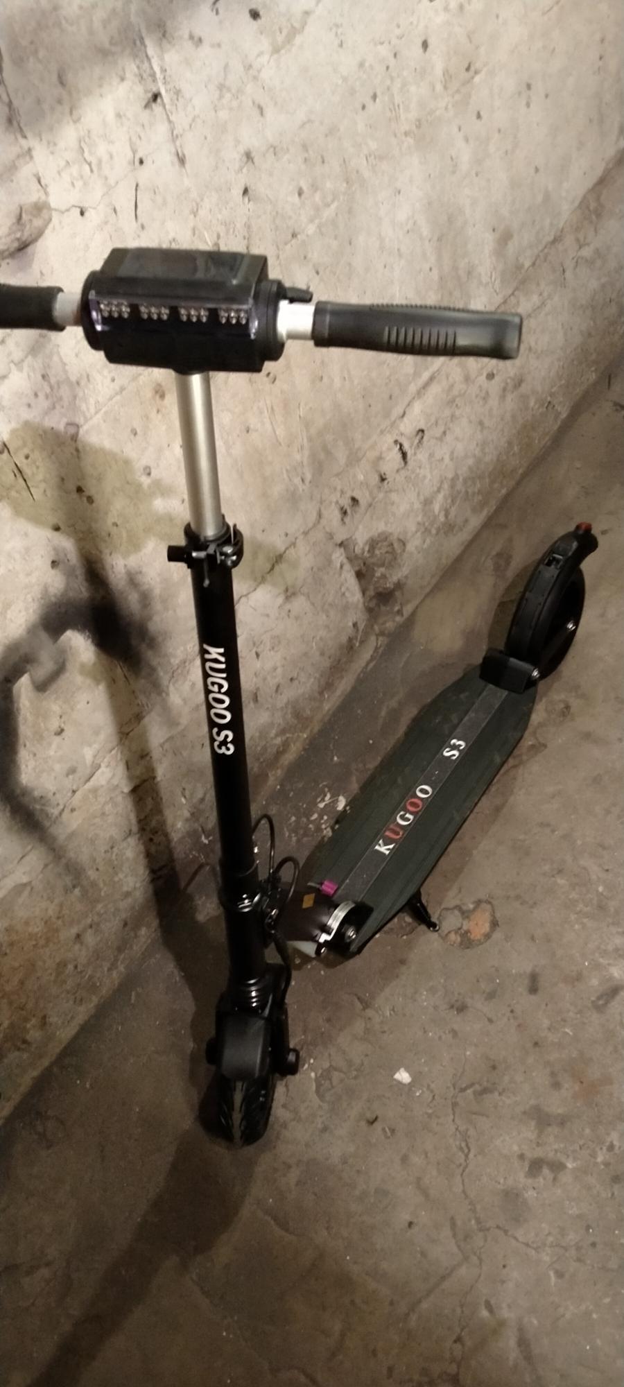

Дэку буду выше достраивать под акб, контроллеры может вниз войдут, а заднюю вилку придется угол менять...

А вот зачем вилку делал. Большой не складной самокат)

Короче решил вложить финансы...
Взял оптом 3шт. (По 10К) 2 на продажу, один себе.... Заработаю, продолжу проект.... Пока надо переходить в другую ветку :laugh:
