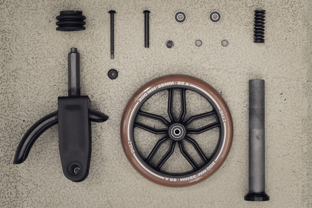

Мож надо как то детальней описывать) родная 200мм. Колеса 165 значит запас по длине есть.
Добавлено 02 Июн 2020 в 07:33
Я бы тоже хотел). А фишки куда? Каждый раз паять 8 проводов? Провод перетрет колесом будет КЗ. Зря, еще не дошли руки до вилки, уже отпилил просверлил ось, теперь обратный путь будет сложнее.
Запас по длине... Ну нам то нужно выйти на родные 21см длины вилки с колесом... Чтобы дэку еще ниже не опускать...
Добавлено 02 Июнь 2020 в 07:56
Цитата: Paxxa от 02 Июнь 2020 в 07:51
А как? Ее так и так пилить) и лучше не прям по амморту а по вилке. Ну хотя бы верхнюю пластину оставить и  приварить к своей самодельной.
Там обычный 6гранник на 16... Коих у меня полно (ключи для сливных пробок. Приварю его к новой вилке, сверху еще одну пластину для жесткости с отверстием, куда шестигранник вварится

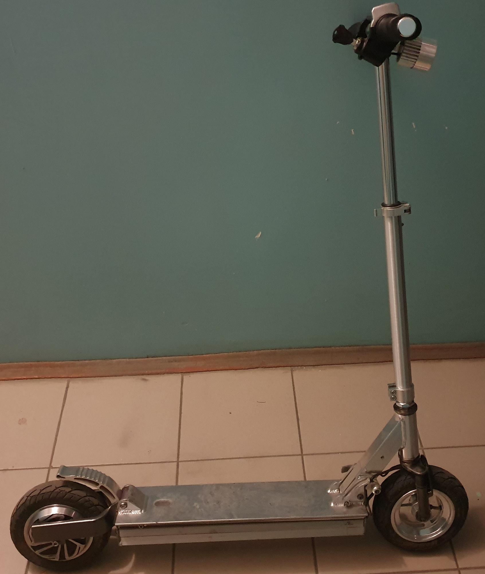

Компактный складной самокат :kidding:
Максималка на хх 28км/ч. Под моим весом 24-25. Основная скорость 23-24. Батарейка 10s3p 18650. Lg m26, пробег ~25км, может больше, но с фарой меньше(фара 20Вт). Все в деке. Провода в руле. Шины перед/зад с камерами. Колесо 30мм.5жил. На этом колесе едет и 28 с контроллером 350/36/48, но он не влезает в деку. За полным приводом не гонюсь в пользу веса и габаритов. Донор олдскульный 120мм самокат, с толстенными стенками, длина деки 50см, гуся 17см.
Дабы выглядел он новее чем есть, и не полировать каждый раз алюимишку, ответственные части обклеены плёнкой под алюминий на фото если приглядеться видно.
Шестигранники в рулевой зло!, два амморта рулят.

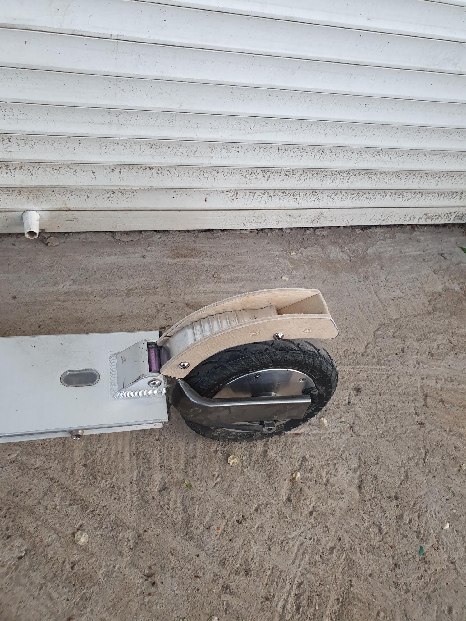

Наконец руки дошли заднее крыло все же сделать, вечно песок из правого кроссовка вытряхивать приходится :-) зимой так вообще по каше проехал весь пуховик в грязище.
По прикидкам будет что-то вроде такого, но это не точно ;-)

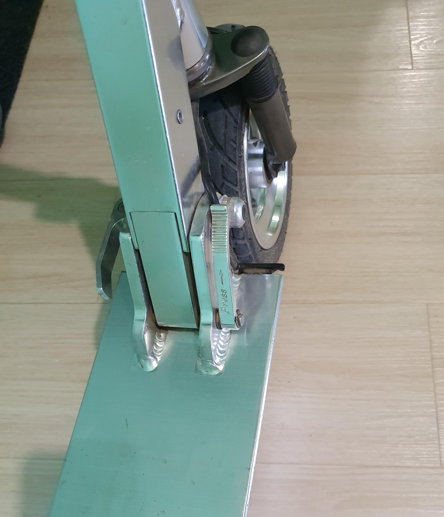

У меня вызывает сомнение крепление заднего колеса
Я тоже пока сделаю только передний привод...
Там видно будет на счет заднего, тоже нужен компактный, скорость 25 примерно, чтобы в машине в багажник помещался...

Цитата: Дмитрий87 от 03 Июнь 2020 в 08:14меня вызывает сомнение крепление заднего колеса
У меня? Или на чем
У меня точно не вызывает :pardon:
Дмитрий87
Цитата: Paxxa от 03 Июнь 2020 в 08:26
У меня? Или на чем
Да, скобки эти к вилке
Paxxa
#100
Цитата: Дмитрий87 от 03 Июнь 2020 в 09:01Да, скобки эти к вилке
Т.е. косноль из тонкостенного профиля вопросов не вызывает. А скобки из 3мм стали на две стороны вызвает.  ;-D

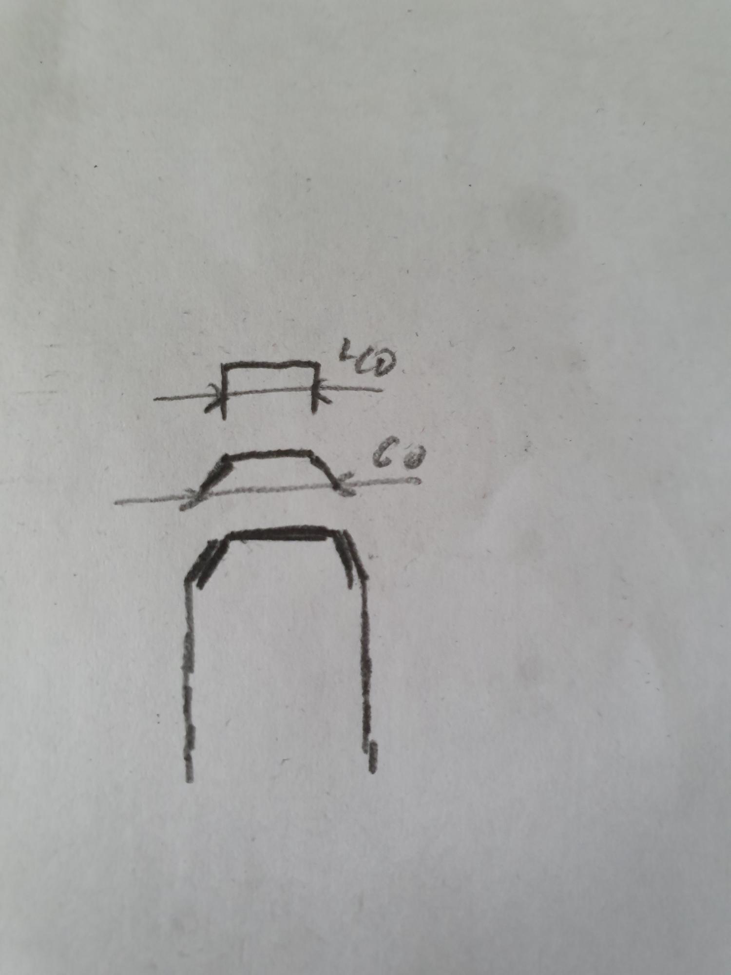

а какая это труба в трубу без зазора заходит?
Paxxa
Я уже все писал ранее. Взята труба 60x40x3. Разрезана на два П образных профиля.
Дмитрий87
в передней вилке!? Что то на вид круглой показалась...  Вообще по моим подсчетам 20 труба заходит в 25 с зазором по сторонам 0,4мм. А это на 10см около 4мм люфта
