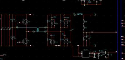

Касаемо контрлллера, как писал выше, используется ATxmega 128 A1, проверена годами на ней собраны инверторы на 25кило, с каскадированием до ....., и преобразователи частоты на них собирали. Сейчас пч на stm идут. Чуть позже, доберусь до ноута, скину силовые ключи и диоды выпрямителя.
VitaliyS
...вообщем, силовые ключи использую :  IRGP50B60PD1, 2 шт, диоды в выпрямителе HFA15TB60, датчик тока ACS712ELC-30A. К нему будет повышенное внимания при тестах. Просто на днях испытывал источники с такими же микросхемами. На максимальном токе, грелись довольно сильно. В моей зарядке ток будет меньше, думаю с температурой проблем быть не должно.
Если интересно, даю схему силовой части для обозрения :
sdenis2017
на полу мосту КПД не очень будет при такой мощности
VitaliyS
...та какая это мощность?)). такой вариант выбран из-за упрощения. Это минус два ключа, минус два драйвера, минус как минимум еще один развязанный канал питания драйверов в источнике собственных нужд. . Здесь нет насыщения сердечника транса. Сразу имеем меньше напряжение на первичке, значит меньше витков мотать. Да, ток по первичке больше, но ключи с запасом.
sdenis2017
согласен! чем проще тем лучше!
