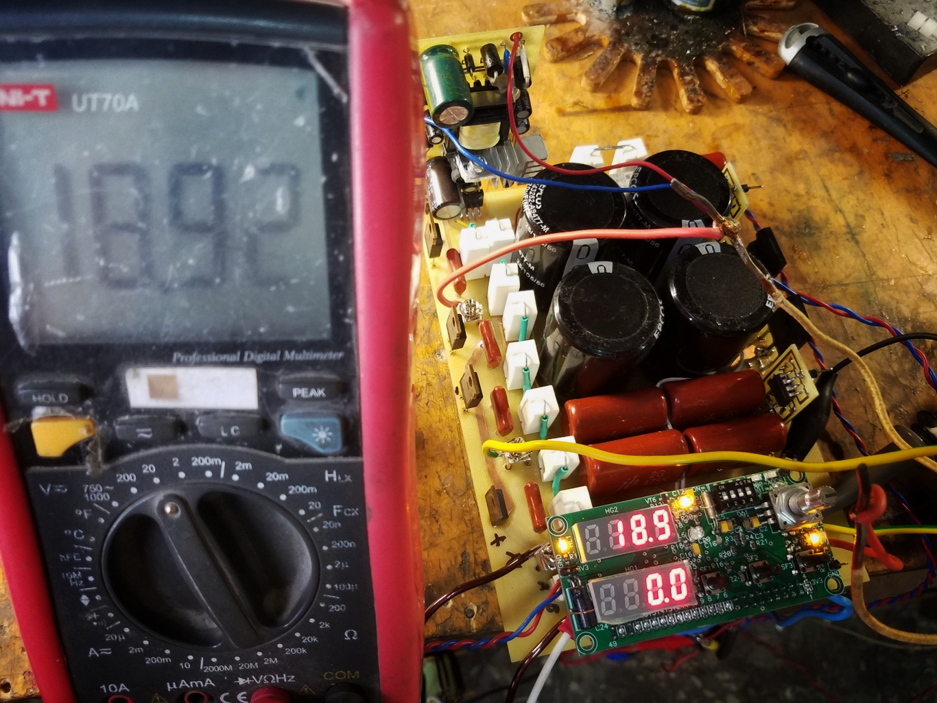

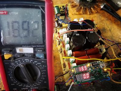

VitaliyS

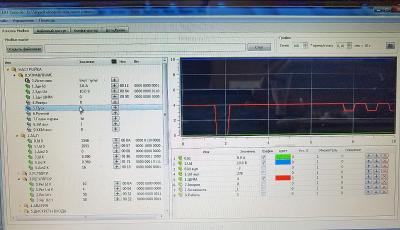

...начались испытания. Пока сила от 24В источника. По напряжению уже работает. Ток выдаёт. Разгребаюсь с датчиком тока.
...экран консоли управления на пк

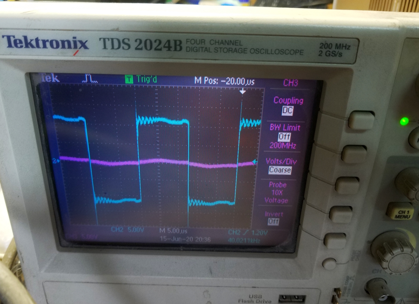

Импульсы на первичке

VitaliyS
...на данный момент зарядка выдает 100В, 10А. Дальше уже нужно испытывать с конкретными охладителями, со штатным вентилятором и оформлять в корпус. Уже сейчас видно, что диоды можно ставить классом ниже. Возможно и RCцепи уменьшать. По трансу и дросселю после выхода на номинал.
