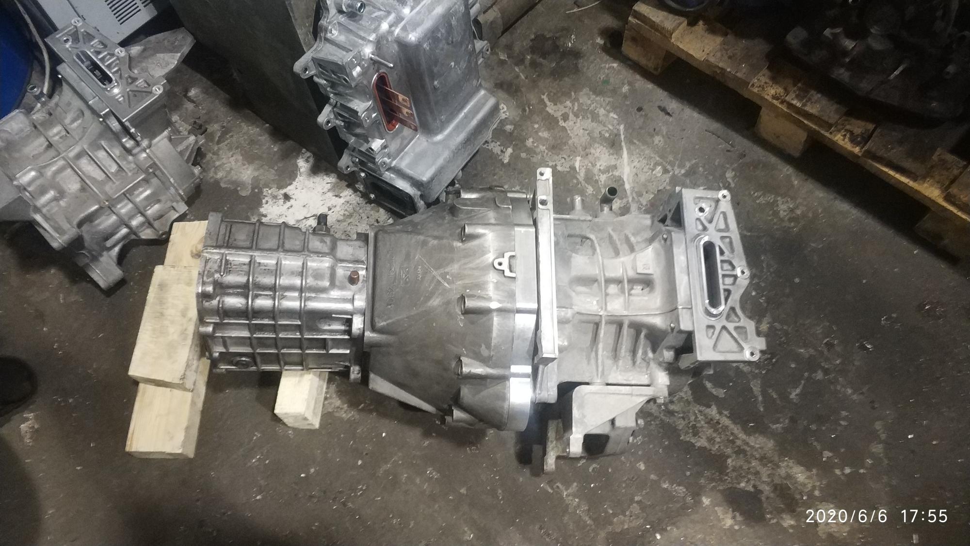

Вобшем прикидывайте строительство из б/у японапрома  :-)
Вам понадобится
1. мотор с инвертором от лифа с 13 и выше года, это который azeo. Без редуктора 20-30 тысяч, может и дешевле.
2. ВВБ того же лифа, от 100тр
3. Мозг 650 баксов (мой выбор).
4. Чуть токарки, сварки и балгарки  :laugh:
5. Электровакуумных насос VAG, от 1500 и ресиверы к нему 500р.
6. По рулевому думать надо, у вас гидрач наверное, есть электрогидроуселитель, по отзывам не плещит своей надёжность ну кто знает. Стоят на Мазда 3, Опель и ещё в основном на европейцах. Цена 5-15т.р.
Либо что-то колхозить с электрорейкой, но только после внесения изменений в ТС.
7. Ну и отопитель салона, китаец 10тр, Эбер 40тр.
8. Зарядка на 96s сборку покупная 50-60 вроде, точно не знаю, пока своим путём иду.
Ещё конечно много мелочевки, пожирающей бабло, ну кто её когда считал 😆

А почему понабежали... если у человека есть возможность     п.4 Чуть токарки, сварки и балгарки    то он бы спрашивал как получше конкретные узлы сделать. :hello: Или наоборот делился бы сделанным. Есть такие люди на форуме.
Без п.4 начинать даже не стоит. Вроде как работы считают ~ сумме затрат на "железо", но надо цены на новое, наверное, брать иначе и работы будут бушные по уровню. :pardon: Был бы п.4 легок - да каждый второй бы переделал давно свою лайбу.

[user]edw123[/user], на самом деле п.4 имеет очень много вариантов воплощения в жизнь, соответственно различается трудоемкость и стоимость.
Цитата: edw123 от 06 Июнь 2020 в 20:31Без п.4 начинать даже не стоит.
Я ведь начал без этого пункта, и даже успел потратить 350т пока добрался до этого пункта 😂
Для меня контроллер более важным был, я с него начал.

Просто видимо п.4 у Вас уже был в том или ином провереном виде. Я вот, к примеру, плохо представляю, где такое можно сделать у себя в знакомой округе: токарки нет, соваться на всякие армяноавтосервисы для простейшего снять-поставить - не вариант. :bn:
st_79
Цитата: edw123 от 06 Июнь 2020 в 22:02Просто видимо п.4 у Вас уже был в том или ином провереном виде.
Обсалютно не в каком виде не был. Были только свои и чужие с Ютуба варианты. То что на моем пути повстречались люди готовые помочь это дар судьбы. А так сам бы что-то варил да пилил 😁.
