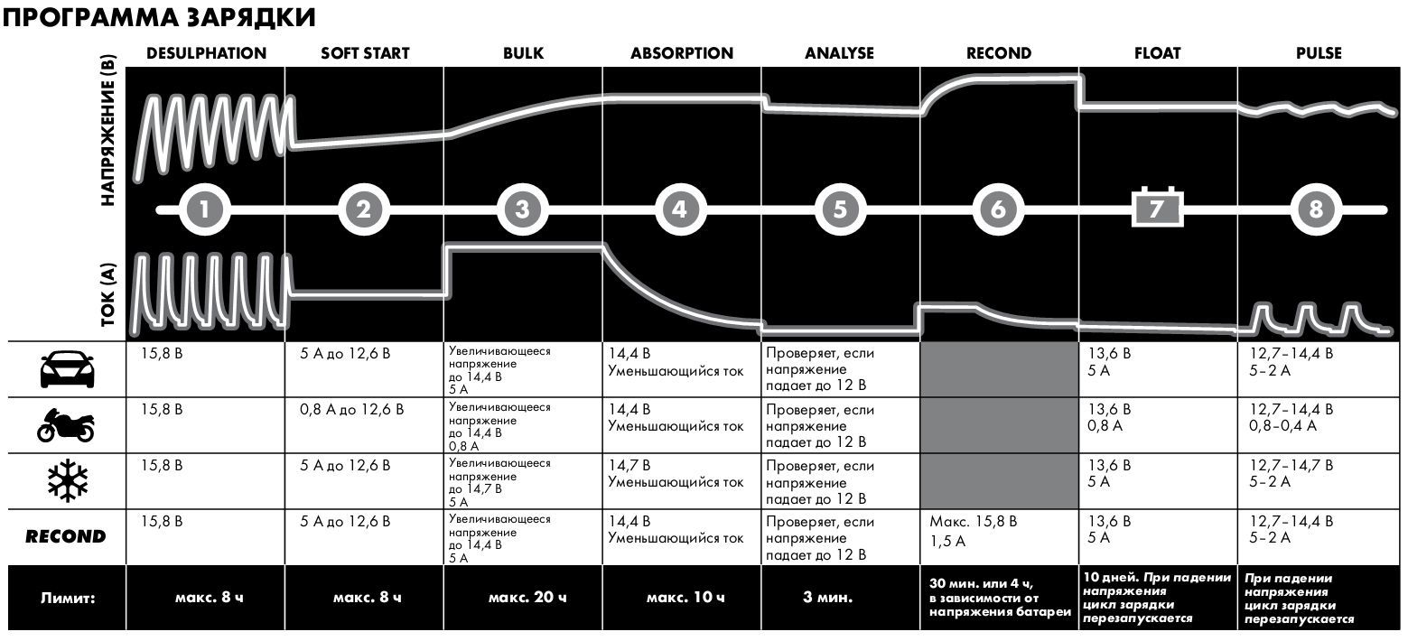

#49
Что то я не понял, тут у кого-нибудь, вообще, CTEK имеется?
Режим импульсной зарядки, т.е. качелей, включается только через 10 дней работы ЗУ, а так, после окончания заряда, он тупо давит 13,6В.
Вот что пишут представители CTEK на профильном форуме:
7 ЭТАП : FLOAT (БУФЕРНЫЙ РЕЖИМ), ПОЛНЫЙ ЗАРЯД
Поддержание напряжения батареи на максимальном уровне за счет постоянной подачи тока.
8 ЭТАП : PULSE (ИМПУЛЬСНАЯ ЗАРЯДКА), ПРОФИЛАКТИЧЕСКАЯ ЗАРЯДКА
Заряд батареи поддерживается на уровне 95-100% емкости. Зарядное устройство следит за напряжением батареи и периодически подает на
нее ток, тем самым поддерживая полный заряд батареи.
На 8-ой этап устройство переходит после десятого дня подключения.
Вот график зарядки с пояснениями для MXS 5.0
еще: Батарея считается заряженной (по алгоритму, заложенному в ЗУ СТЕК), когда напряжение в ней достигает 12,9-В.

ЦитироватьРежим импульсной зарядки, т.е. качелей, включается только через 10 дней работы ЗУ, а так, после окончания заряда, он тупо давит 13,6В.
:-D еще одна жертва рекламы...
Ну как ? соответствует это приведенному вами графику работы СТЕКа?
Цитироватьеще: Батарея считается заряженной (по алгоритму, заложенному в ЗУ СТЕК), когда напряжение в ней достигает 12,9-В.
Бинго! ;-D
СТЕК теперь устанавливает свои законы физики для химических реакций внутри АКБ .

ЦитироватьНу как ? соответствует это приведенному вами графику работы СТЕКа?
А что не соответствует? Там белым по черному написано: 10 часов в режиме FLOAT, потом PULSE...
ЦитироватьСТЕК теперь устанавливает свои законы физики для химических реакций внутри АКБ .
На счет законов не знаю... Просто он так работает.
