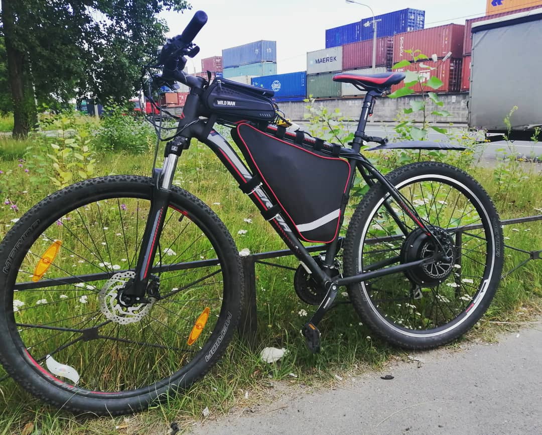

Здравствуйте! Интересно узнать живые отзывы людей, которые пользовались комплектами для электрификации на 48 вольт
1000 и 1500w от производителя CSC с алиэкспресс. Сколько вы уже проехали на таком комплекте, были ли проблемы и поломки по вине техники, стоит ли брать такие наборы? Всем Большое спасибо за помощь!)) :-) :-)

Приехад комплект. С первого взгляда все хорошо, но проверить пока не могу. Аккумулятор собираю. По мере создания, буду отписывать сюда.
Илья3
Ну что же, я собрал это чудо и оно работает!!!))
Это очень круто, когда ты едешь, а крутить педали не обязательно)
Кратко: общий вес райдера с великом ≈ 130кг
Собственный вес велосипеда ≈ 30кг
максималка на моторе - 45кмч, с педалями 50кмч.
Аккумулятор 21 ампер и 48 вольт
Мотор csc 1000w
Пиковая мощность мотора ≈ 1500 ватт.
Ехать очень приятно, проблем никаких нет. Те, кто сомневается по поводу моторов csc, то не стоит, с этими моторами все хорошо) В дальнейшем думаю сделать видео обзор комплекта и велосипеда в целом, т.к. на ютубе я не нашёл ниодного обзора этого комплекта. Всем спасибо)

Проехал 108км. Комплект показывает себя абсолютно нормально. Следующий пост напишу после 300км

Илья3
Проехал уже 530км. Все фурычит идеально) следующий порог - 1000км
