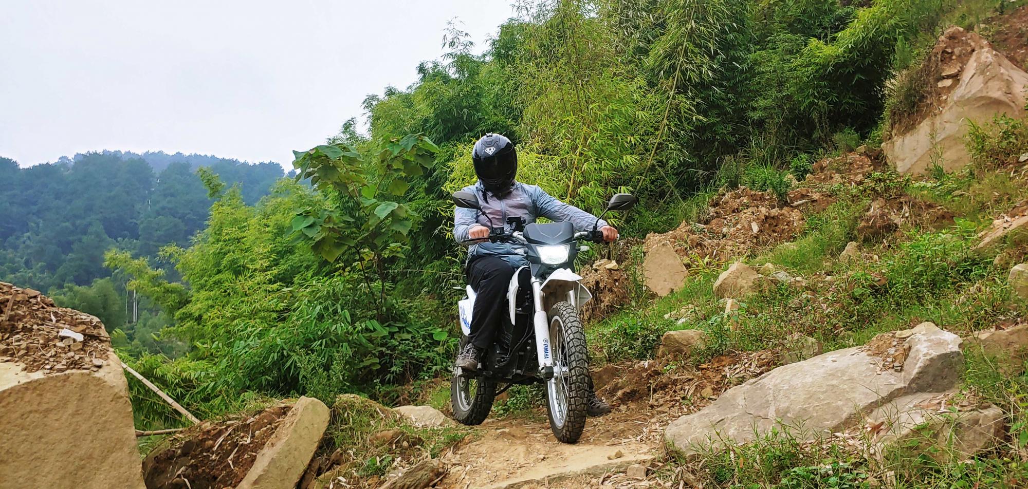

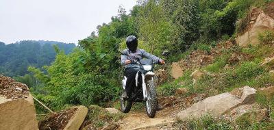

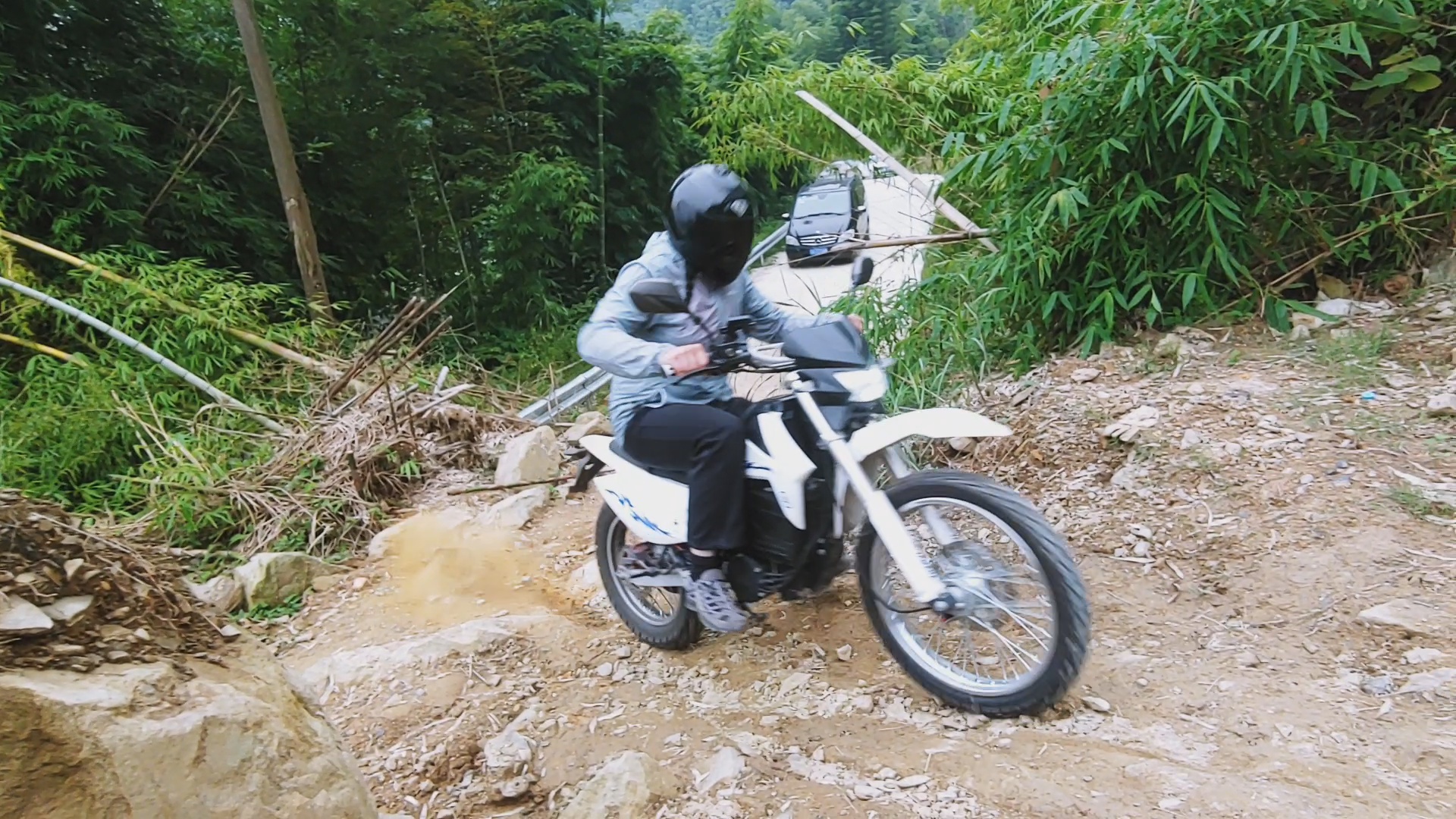

Мы начали сборку электромотоцикла RUSH-4
Достоинства нового "донора" RUSH4
Из достоинств данного мотоцикла в приложении для электро:  Рама позволяет установить стандартный батарейный кейс - в принципе можно сделать его быстросъемным будущем - надо просто немного подумать над решением, рамное пространство позволяет спокойно расположить внутри рамы под сиденьем  контроллер DECO 72275-Z  (275A) и бортовое зарядное устройство на 10А, ну также всю необходимую мелочевку ДСДС, реле поворотов и т.д.. Мотоцикл уже имеет удобный спидометр (без мотоциклетный шкалы тахометра), скорость берется с переднего колеса - что хорошо не надо париться с настройкой контроллера. Штатный полный свет, клаксон стандартный.
Двигатель
Мотоцикл будет комплектоваться тремя вариантами двигателей D9000, DA85, GB200
Контроллер серии DECO - 275А
Максимальная скорость до 90 кмч
Пробег  - ну тут сказать сложно - будет зависеть и от емкости батареи - (максимальная емкость 60 Ач на сегодняшний день) и от назначения байка - но не меньше 80 км в любом режиме. На скорости 40-50 кмч - дальность не менее 120 км.
Бортовое водозащищенное зарядное устройство на 10А (Теперь зарядное устройство всегда с Вами).

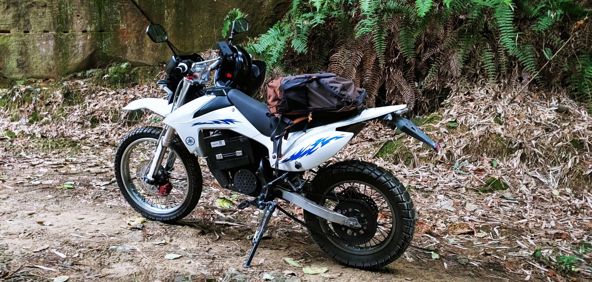

На фото покрышки:
Передняя: ,   80/100-19
Задняя:  120/90-16
Задний амортизатор: L=315 mm, ход 55мм (опционально DNM MK)
Передняя вилка: L=745 mm, ход: 140 мм (опционально DNM MS200)
Передний тормоз, гидравлический, двухпоршневой - диаметр поршня: 34
Задний тормоз, гидравлический, однопоршневой, диаметр поршня 30 мм
Подвеска китайская качественная - но можно поставить DNM
Ну а дальше стандартный контроллера DECO набор реализованных функций:
Переключать направления движения: Вперед / Назад / Нейтраль
Спорт / Эко режимы - с возможностью настройки параметров по каждому режиму по отдельности.
В версии DA85 - доступна функция антиотката.
Электронный тормоз с функцией рекуперации и возможностью настройки силы торможения и времени выхода на максимальное значение торможения.
Вес (без батареи): 78 кг
Мотоцикл будет продаваться как  с батареей так и без нее но с кейсом.

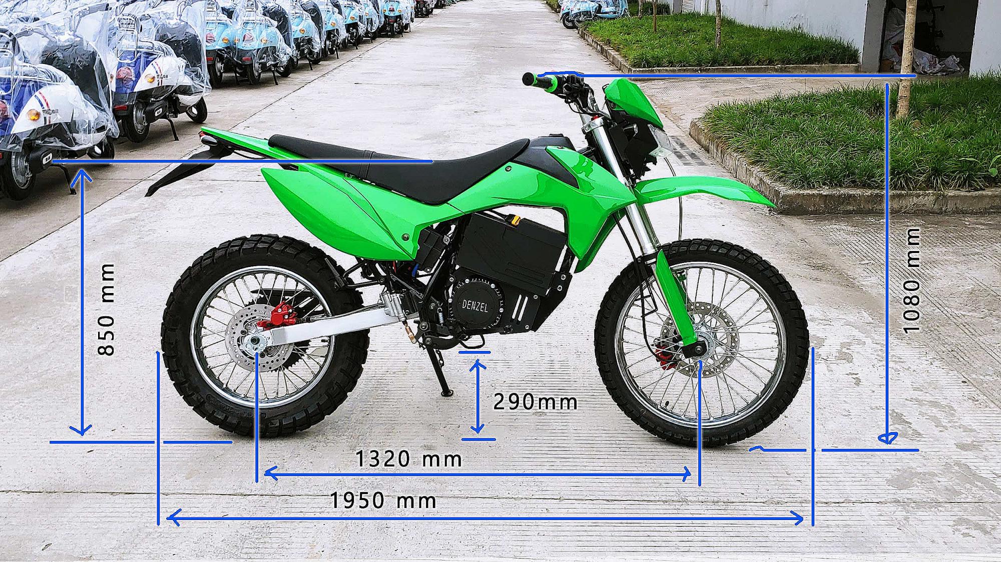

РАЗМЕР:

245 х 248 х 160 мм - это внутренний размер - т.е. размер батарейного пакета который можно сделать причем без БМС - бмс отдельно устанавливается в крышке кейса.
