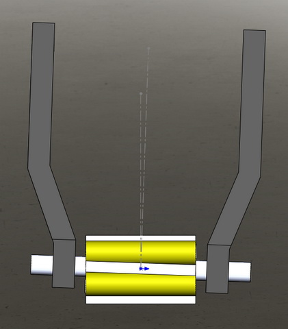

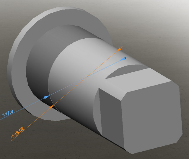

Цитата: Flygreen от 26 Нояб. 2020 в 23:35Ось будет на подшипниках в боковых крышках.  Диаметр оси 18 мм.
Цитата: Бабай от 27 Нояб. 2020 в 02:02заднее колесо будет рыскать только в пределах износа подшипников
Не учёл я зазоры посадок, но я их не знаю ... они тоже могут влиять на поперечную шатательность маятника.
А навело меня на эту мысль то, что не вижу на Ф18 перехода диаметров ... Вижу цапфу Ф18 (неизвестного допуска) с фрезерованным квадратом, которому пофигу на диаметр. Она может быть на десятку меньше, чтобы легче надевать подшипник.
Но подшипнику не пофигу ... Подшипник с внутренним Ф18, в зависимости от серии, имеет ширину, примерно 10 мм и для него должна быть персональная шейка (для дюраля пойдёт Ф 18+0,02 мм).
Обязательно в плюс под запрессовку подшипника. В худшем случае - скользящая посадка Ф18,00 (по микрометру). Кроме того подшипник должен сидеть в крышке тоже на прессовой посадке.
Крышка, надевательная на выступы корпуса тоже не должна шататься. Она квадратная и 4 винта её не удержат от шатания, но с ней проще. Её можно посадить на контровку, которая заполнит зазоры.
Учитывая возможные зазоры, рыскание колеса от них может быть значительно больше.
Например, при ширине корпуса 100 мм и длине маятника 300 мм, при зазоре по внутреннему диаметру подшипника 0,01 мм, к рысканию добавится 0,06 мм ... при зазоре 0,02 мм - целых 12 соток!
Просто, интересно было бы сравнить поперечную шатательность маятника, когда ось маятника в крышках с подшипниками и без крышек ... просто на упругих элементах. Но для такого сравнения нужно знать зазоры  :bw:
Flygreen
Предыдущая подвеска как раз и была без боковых крышек. Оно конечно работало, но мне вся эта история на уровне чутья не очень нравилась.  :bn: Хотя на удивление, не сдвинулась даже на мм.
Посему решил крышки с подшами сделать. Крышки садятся на шип, в крышках пазы. И притягивается это все на винты.
Посадка подшипника на ось скользящая, в крышку запресовка. Подшипники упираются в ось , прижимаются крышками.

Бабай
Цитата: Flygreen от 28 Нояб. 2020 в 00:29Хотя на удивление, не сдвинулась даже на мм.
А методика какая была? Одной рукой держать раму, а другой качать за маятник?
Flygreen
Ну в смысле ось относительно хаба не уползла влево или право . ТЕ резинки запрессованные 30 тонным прессом,остались на месте.
ЗЫ,друзья,посоветуйте автомат какой поставить на защиту от КЗ. Вольтаж 60 В,ток  до 40 Ампер будет.(контроллер на 40 А).
Катаем на электро багги https://electrotransport.ru/index.php?msg=1762325
Строю самокат https://electrotransport.ru/index.php?topic=61719.0#topmsg
Бабай
Цитата: Flygreen от 29 Нояб. 2020 в 15:41Ну в смысле ось относительно хаба не уползла влево или право . ТЕ резинки запрессованные 30 тонным прессом,остались на месте.
Не в этом дело.
Ось может и не уползать. От кочек дороги, при качании маятника по вертикали, резинки сжимаются параллельно поверхностям своих ложементов. Но боковые нагрузки на колесо, от поворотов и шишек дороги не по центру колеса, сжимают резинки по-разному
и центральная плоскость маятника и колеса качается вправо-влево,
меняя воздействия на переднее колесо, которые могут стать источником воблинга.
Вот от таких колебаний и могут спасти подшипники в крышках хаба  :bw:

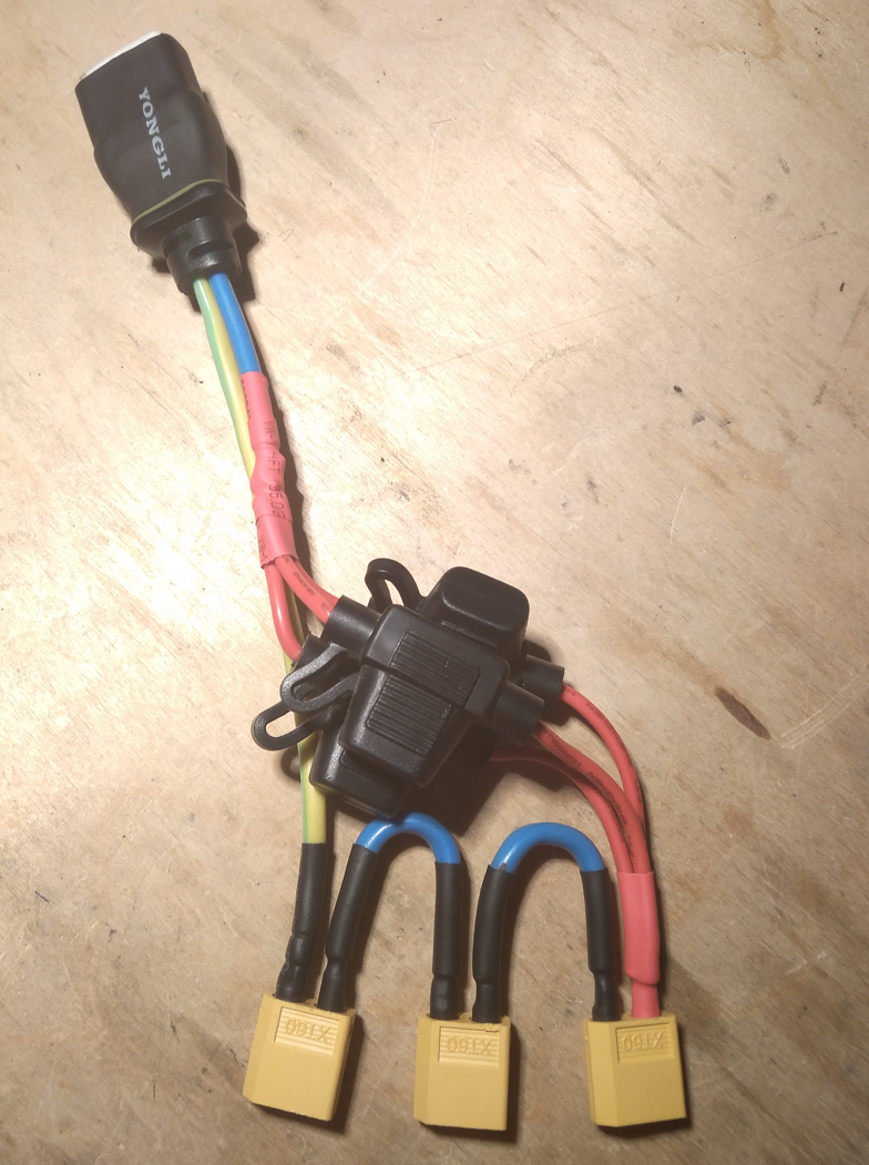

Цитата: Flygreen от 29 Нояб. 2020 в 15:41ЗЫ,друзья,посоветуйте автомат какой поставить на защиту от КЗ. Вольтаж 60 В,ток  до 40 Ампер будет.(контроллер на 40 А).
А просто предохранителя автомобильного не хватит? Я вот поставил параллельно 3 шт на 10А и норм..

Меня вот смущают потери на предохранителях. Стоит ли из-за этого заморачиваться с автоматом ?
_Os
Хм, а какие потери на предохранителях? Единственно нужно либо качественный (очень) разъем предохранителя либо распараллелить, чтоб снизить нагрузу на китайские разъемы.

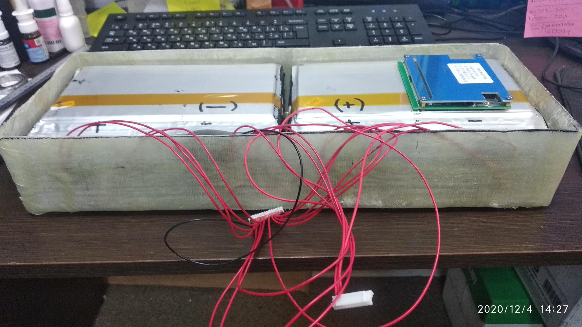

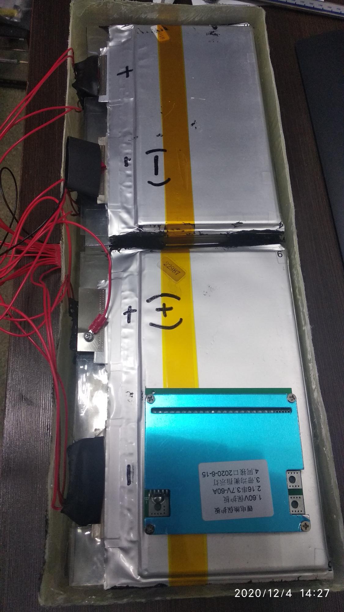

Flygreen

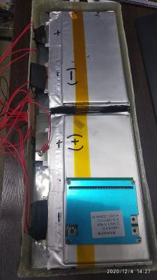

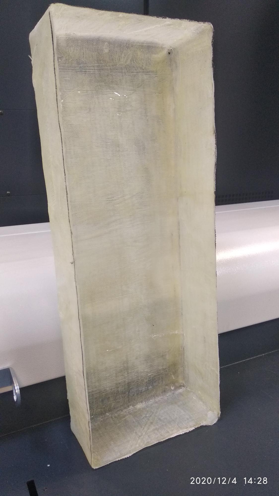

Изготовил коробку для батареи из стеклоткани. Это мой первый опыт общения с этим материалом и смолой. Сначала с дуру купил полиэфирку. Воняет она адски. Даже в высохшем состоянии. Выкинул первый образец. Второй изготовил при помощи эпоксидки. И о чудо,она почти без запаха. Запах чувствуется только когда респиратор снимаешь.
Буду делать ещё крышку с окошком,дабы подглядывать за светодиодами на БМС.

Бабай

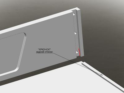

Цитата: Flygreen от 04 Дек. 2020 в 14:57Изготовил коробку для батареи из стеклоткани.
А днища ещё нет?
Я подозреваю, что его надо делать с "крючком", удерживающим снизу заднюю стенку. Иначе задняя стенка, которая будет работать на циклическое кручение с большим крутящим моментом, и сидит в пазах боковых стенок, может начать создавать в них вертикальную трещину снизу вверх, потому что низ паза будет работать на растяжение с кручением  :bw:
Flygreen
Да днище вроде есть :) Все лето с ним откатал. В подробностях попозже сфотаю. Оно просто на шурупах крепится. По мне,там акций запас прочности именно за счёт толстых боковых и задней стенки.
