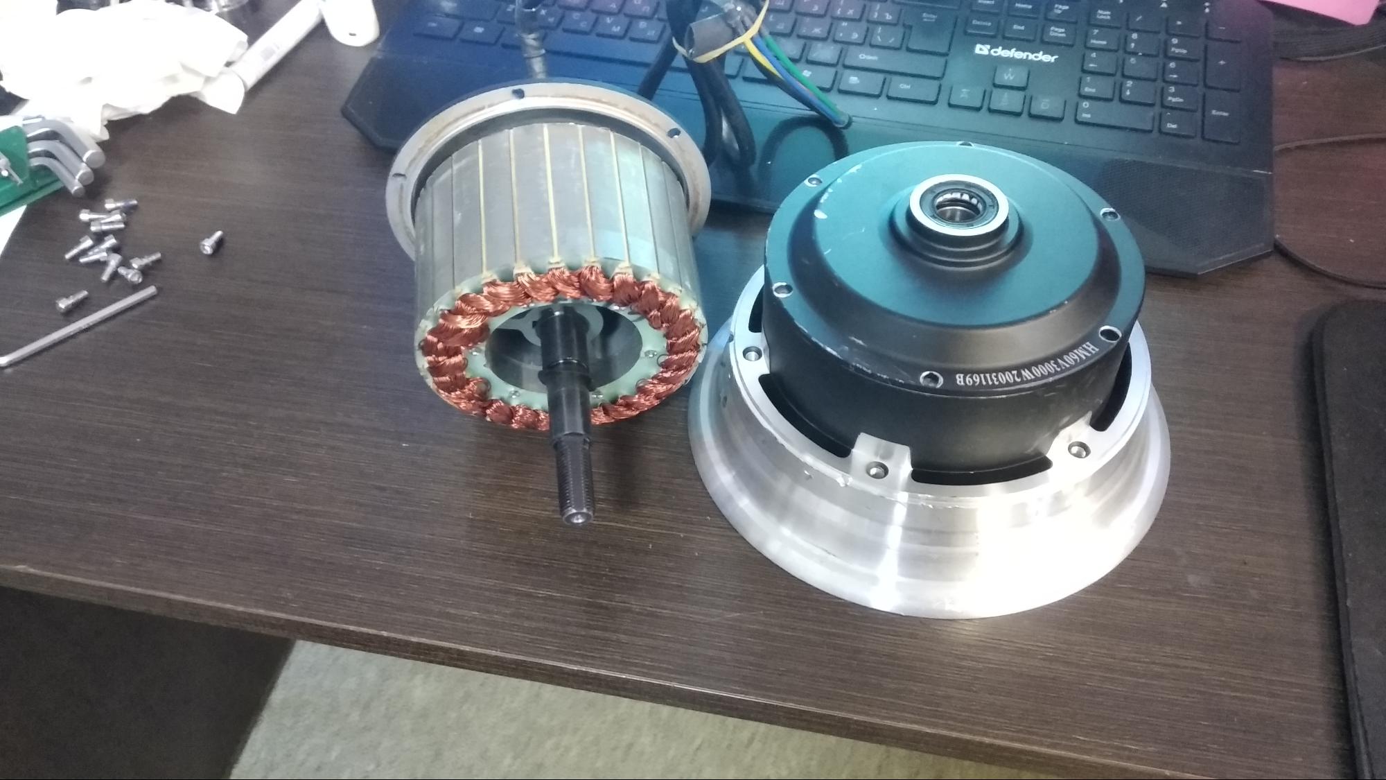

Таки по прошествии времени, решил дополнить свою тему следующим размышлением. Мотора в итоге оказалось мало. Ели тянет. ТЕ на ровных участках на асфальте разгоняет самокат до 43 км/ч. В горки заезжает совсем грустно. В достаточно крутые, совсем не тянет. Что само собой для внедорожного самоката не вариант. Моторчик явно не подходит для такого самоката. Что-бы его не перегревать, задушил контроллер до 20 А, но все равно после пробега до работы (24 км) достаточно горячий.Рука держит с трудом. Аккума емкостью 16 А/ч хватает на 30 км.И то, последние 5-6 км черепаха.  Что явно мало. Посему само-собой напрашивается замена всей силовой установки. Решил начать с МК.  Закуплено новое колесо от ультрона 60 В 3000 Вт.   В дальнейшем планирую новую батку, ибо та которая есть, явно не потянет. Ну и в конце, смена контроллера. Батку хотел ЛИФЕР, но почитав форум , прихожу к выводу , что нормального лифера днем с огнем... Пока думаю собрать на заказ из высокотоковых Li-ion VTC6.
PS а,вот и мотор подъехал :) Эх,опять подвеску заднюю переделывать. Ну и хорошо. Было там пару косяков с тормозом ,слишком близко к покрышке калипер был. Вот за одно и исправлю .

Друзья, у меня к вам вопрос по МК. Значит узрел я вот такое видео
. Там товарищи рассказывают, что 60 градусное расположение холлов нынче не канает. И переделывают похожее  на моё МК под 120 град (правда они еще и обмотку перематывали.  Моё МК имеет 60 градусное расположение холлов.  На сколько это обоснованно ? Надо ли сразу и мне переделать под 120 град?
PS Мотор планирую пролачить и изолировать. Ну и что-бы потом его не разбирать туда сюда, думаю вот тоже холы переставить.

_Os
If i were you ))) Я сначала бы определился с нужными оборотами двигателя, расчитал бы количество витков, прикинул какой провод и сколько влезет в пазы. А градусность холлов имхо дело 10-е. Еще наверное сильно зависит каким контроллером вы будете крутить мотор. Ядрёному например всё равно насколько я понимаю градусность он подстроится сам под двигатель. Но kv двигателя это важно.
Flygreen
Ядерным то врядли. Думаю китаезу какую-нить прикупить КТэшную. У меня сейчас подобный контроллер стоит. Все  нравится. Много чего настраивается.Конечно не как в продвинутых контроллерах,типа выше приведенного. Мне пока хватает.И колесо с ним не шумит и не трещит. Вроде как обычные контроллеры сами чуют градусность,в основном. Странно ,что граждане в видео,так критикуют 60 град ...
