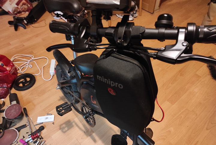

Сегодня хочу поговорить о засаде, которая меня застигла буквально вчера и чуть не стоила мне... ну, например, лица.
Итак, учитывая то, что пробега в режиме мопеда с моим весом и минимальной помощью педалями в стоке мне явно недостаточно, спереди была установлена на руль сумка со сборкой 13S3P 48В на Самсунгах 35Е включенной в параллель. Итого получилось ~7Ач (сток) + ~11Ач (допсборка) = ~18 Ач. Стало хватать и оставался запас, что на работе, что на дома по приезду показывало 2 деления (на самом деле, думаю, что полтора). Плюс стал подгружен руль, что вкупе с на максимум вытащенным вверх подседельным штырем и эмм... своеобразной, магко говоря, развесовкой, предусмотренной конструкцией рамы, стало давать меньший эффект "козления" при резком старте и "расколбасе".
Nota Bene
NB: Так как кривая разряда не линейная ни разу, следует понимать, что если у Вас на показометре осталось 2 деления и довольно давно, а ехать еще далеко, есть смысл задуматься о том, чтобы или полностью перейти на педали, или подскочить на ОТ (скажем, метро) поближе до места назначения и остаток пути доехать на велике, т.к. последнее деление горит от силы километр-два, после чего начинает моргать, после чего отключается электрика. Особенно это касается штатной стоковой батареи.
Продолжаем.

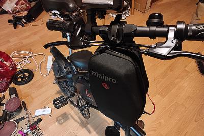

Ничего под рукой кроме вот такой симпатичной сумочки не оказалось, ну и ладно, положил сборку в неё.
Сумка на руль

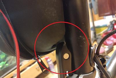

Вчера произошел обрыв провода от ХТ60 на дополнительной сборке. Посему, получилось, что весь путь я проделал на стоковой батарейке, когда заметил и понял в чем дело - было поздно и пришлось в итоге километр педалить до метро, оттуда на "последних каплях" и педалях докатываться до работы. В итоге после работы поехал к мастеру устранять, когда вытащили сборку из сумки, мягко говоря охудивились.
Слабонервным под кат не лезть.

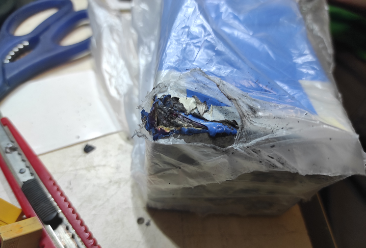

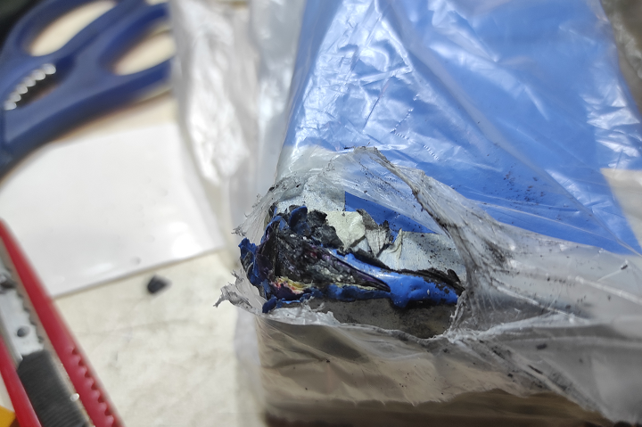

Еще немного - и изоляция банки угловой была бы окончательно протерта со всеми вытекающими.
Как вышло:
Штырь замка сложения руля упирался в нижний край сумки.
Вот тут образовалась дыра в мизинец толщиной от трения из-за тряски.
Проблемное место
Прошу обратить внимание - это произошло реально за три-четыре поездки.
Итак, за 200 км (реально раз пять примерно по 40 км (мой среднестатистический маршрут в один конец дом-работа 36км + выезды по своим интересам) протерлись:
- полмиллиметра или больше синтетического прочного материала сумки
- сетка, удерживавшая сборку у стенки сумки ближе к рулевой стойке
- два слоя термоусадки
- армированный скотч
- слой стеклотекстолита
- часть заводской изоляции банки.
Сейчас в качестве временной меры собраны и уложены на дно две дополнительные прокладки из упаковочной пены, каждая смотана в несколько слоёв рулоном и перемотана скотчем.
В ближайшее время предстоит переупаковка батареи, подбор другой сумки.
Выводы и решения проблемы:
1. Сумку на руль следует выбирать меньшего размера, чтобы исключить касание любой её частью этой детали замка сложения.
2. Придумать иной способ крепления дополнительной батареи, например на навесной багажник. В моём случае почти без вариантов, ибо багажник еще не купил, а единственное более-менее подходящее место для крепления занято штатным детским креслом.

Если сумка упирается во флажок замка механизма сложения руля, то (полагаю) из-за тряски в виду полной ригидности конструкции через некоторое время появится люфт в рулевой. Лечится сложением рулевой и подтяжкой винтовой соединительной штанги на пол-четверть оборота. Номер ключа не скажу, подтягивал разводным.

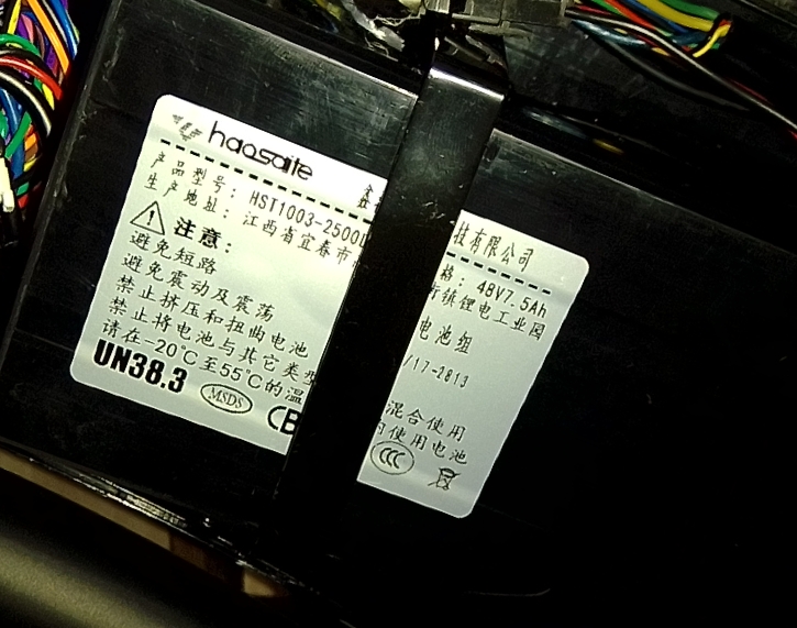

В боксе что то гремело на кочках, думал регулятор болтается, вскрыл, оказалось аккумулятор, подложил поролон.

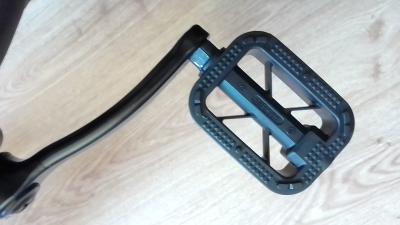

Аккумулятор (черный, как будто в пластиковом корпусе), рисунок протектора, педали у меня совсем другие, в отличии от тех что я видел в обзорах (фото ниже), хорошо это или плохо не знаю.

Кстати у меня педали складные, резина другая и акк был с норм маркировкой а не как на фото.И акк не гремел он там был фиксатором закреплён хорошо,но щас я на 10.5 поставил,он хуже держится но всеравно не гремит

Цитата: GiroMen от 02 Сен. 2020 в 18:54Кстати у меня педали складные, резина другая и акк был с норм маркировкой а не как на фото.
Как сказал человек в ютубе, это типа 2я версия. А там уж кто его реально знает. Но на резину с 1й версии, жалуются, что очень скользкая.

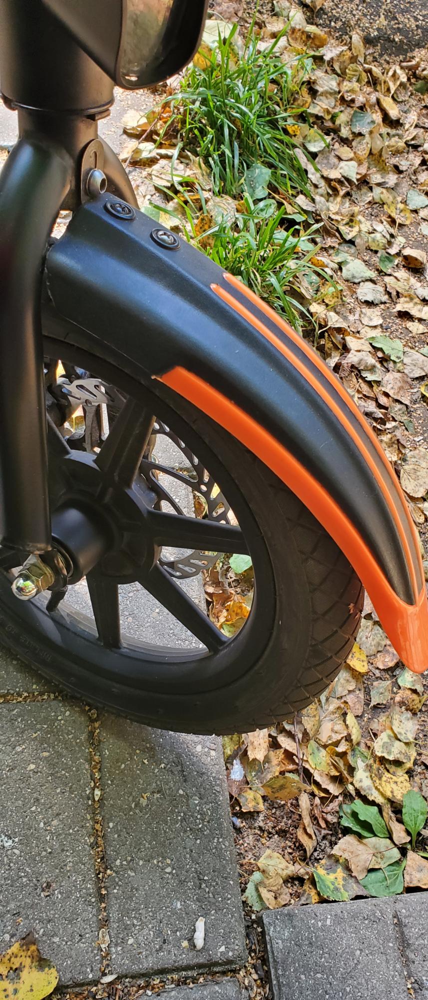

Цитата: GiroMen от 02 Сен. 2020 в 18:54Крылья за 400р на озоне взял чисто на перед,заднее и так нормально.
Фотом не поделитесь? Я просто, что нашел на ютубе, то и заказывал.
Цитата: GiroMen от 02 Сен. 2020 в 18:54ничего кроме крыльев не добавлял
Ну велокомп конечно баловство, но ручки точно надо менять, они слишком жесткие и скользкие + вольтметр интересней чем эти огоньки. Горит 3 огонька, зашел в приложение, а там 53%, то есть еще 3% и будет 2 огонька. Может получится неожиданность.

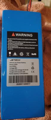

[user]gindos33[/user], а вот аккумулятор такой стоит

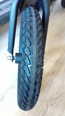

Еще в копилку - резина у меня шоссейная, стоковая, рисунок ромбиком, так вот, задняя протёрлась почти полностью, очень тоненькая резина оказалась. Дважды поменял перед этим камеру.
Заменил штатную покрышку на китайскую копию Швальбе за 700 рублей/покрышка, вроде пока норм, хоть она и пошумнее, и пожестче. На подходе передняя, но это уже к следующему сезону, если вообще не сменю V1 на что-то другое. Просто хотя бы потому, что на 14 радиус почти ничего нет, если есть, то или не подходит, или за бугром, долго и дорого.
