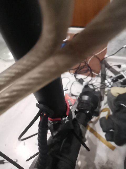

Кто-нибудь занимался вопросом переделки фиксатора руля?
А внутри стоит распорный болт и у меня резьбу сорвало.
Резьба с двух сторон разная правая и левая, имеет нестандартный шаг.
Вообще механизм крайне слабый. Недавно попался человек у которого уши креплений вообще оторвались.

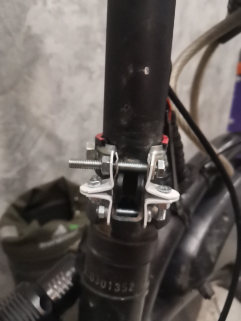

Вариант крепления рулевой стойки с помощью канализационного хомута и четырёх уголков.
У меня испортилась резьба на рычажном болте внутри и я думаю нарезать новую в этих бочонках и поставить болт на шесть.
У упорного болта резьба была правая и левая.
В целом считаю Заводской вариант крепления очень неудачным.
Он подходит для ездоков-детей но не взрослых.

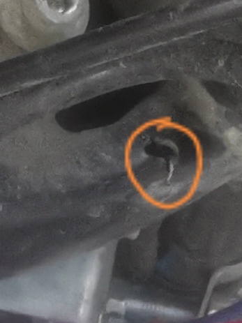

Треснула рама на задней вилке как раз в отверстии.
Гоняю каждый день по 8 часов часто  попадаю на бордюрные камни и ямы.
Думаю надо делать полноценный треугольник приваривать ещё одну трубу
Непонятно вообще Для чего эти отверстия здесь
