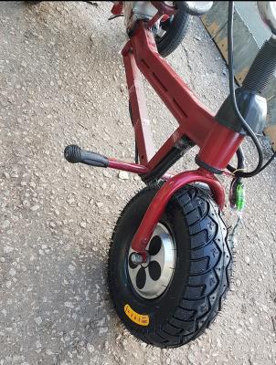

Несколько примерок. Вышло примерно  так
Paxxa
#38
Опытный образец представлял из себя 10е 3х жильное колесо спереди. И одну батарейку с контроллером смотанные скотчем за сидушкой
Подножки из 12й шпильки плюс трубка от офисного стула.
Для ног резинки это грипсы с этого же велика
Как то так.
Paxxa
#39
Потом стало понятно, что картинги это не для нас :-D
Добавлено 15 Июн 2020 в 18:20
И не для наших дорог  :laugh:
Сиденье и руль пошли вверх... батарейки в мощь, колеса в ширь :-D
Paxxa
#40
Кстати. Одно такое колесо 10ть дюймов, внутри 20мм магниты и 20мм статор, легко тянет пилота 6-8 лет с довольно приличной скоростью за 20км/ч, в своем родном диаметре. Но, еще раз повторюсь оно плохо тормозит, вообще все 20мм колеса плохо тормозят.
Поэтому чуть позже оно было заменено на 5 дюймовое, 5 жильное 30мм, с 12-дюймовой покрышкой. Теперь тянет в 30градусную горку. ;-)
Ну и задние колеса на пневмо. Гулять так гулять :-D
А потом на пневмо побольше . На фото выше.
Paxxa
Коробку для начинки тоже вырезал из офисного органайзера
Спустя год, переднюю вилку заменил на нормальную велосипедную, для этого переварил втулку
Ну и небольшие крылья понятно из чего
Paxxa
#42
На одном колесе едет, ну как сказать не внедорожник канешь. Но едет.
Анимашка ;-)
Я как бы тоже не бегу сзади с камерой ;-D, мой самокат в принципе с таким же колесом 5жил 30мм, в 8м диаметре и, тем самым, более слабым контроллером на 36В, ну и веса во мне в 2 раза больше. Потому заезжаю, но не так весело. В общем то стараюсь не убивать технику, где чувствую, что совсем туго будет, могу и пешем пройтись. В эту горку всегда заезжаю. На 2wd переходить не тянет
