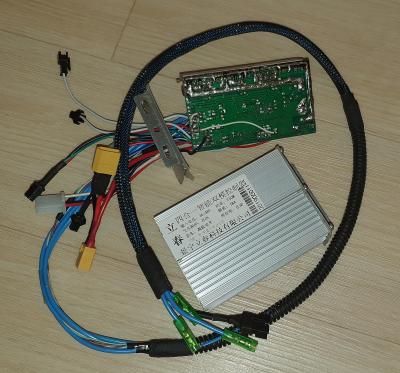

Закончил первичную подготовку очередного контроллера к "внедрению в жизнь"😂
Добавлено 30 Июль 2020 в 18:10
В общем, имхо, считаю это тот минимум без которого даже и начинать использование китай-контроллеров не стоит (да впрочем и любого другого).
Paxxa
Если коротко😉
1.Выдернул hi brake, speed signal фазный(еще можно gnd самообучайки, чтоб не болтался).
2. Перепаял фазные и холловые провоода длиной 1 метр, сечение фазных 2.5мм, холлы "лапша".
3. Всё на фишки, термоусадку и т.п.
4. 2 фишки питания для 2-х батарей.
5. Фишка для фары от ACC.
6. Фишка для разъема зарядки.
7. 2 фишки для ручки газа на руле. Одна питание и датчик скорости по холлу, другая курок газа.
8. Активировал рекуперацию ebs-gnd, и 3ю скорость hi-gnd.
9. Все силовые дорожки пролудил с проводком сечением 1мм.
10. Часть провода которая будет в открытой форме затянул в оплетку плюс гофру, концы в термоусадку. Оплетка мягче, это важно т.к. привод передний.

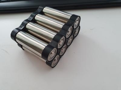

Хотел было уже завершить эксперименты с детским транспортом и тут приехали элементы от  теслы😊. Ух придётся видимо замоделить что-то еще в тесла-стайл😂
Вот не хотел же на 48В переходить, судьба😂
Paxxa
Paxxa
Цитата: Paxxa от 04 Авг. 2020 в 09:32
элементы от  теслы
В общем тесты показали что эти батарейки слаботоковые, кое как 5А тянут. Загуглил даташит а оно так и есть, рекомендуемые 1С. (Пиковые 3С при условии охлаждения)
Добавлено 03 Сен 2020 в 17:27
Это сводит на нет все моё стремление к минимальному весу. Нет никакого желания возить с собой чемодан батареек. А тесла на 3p не потянет мои хотелки даже для детского транспорта, попробую 4p.

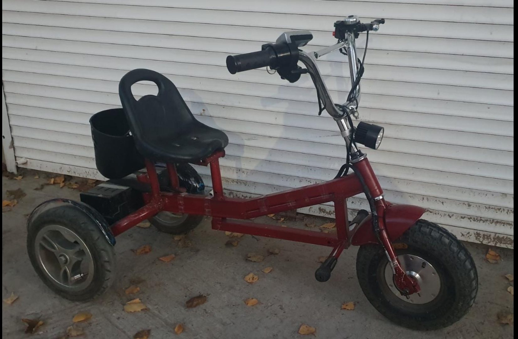

Закончил апгрейт малого трайка
Добавлено 11 Сен 2020 в 15:07
Еще выше и шире руль. Спидометр с курком. Корзинку багажник.
Paxxa
Курок от сяоми 365. Худшее что могли придумать китайцы.
Paxxa
Ему нужен зазор между экраном и курком, и между грипсой и курком, т.к. поворачивается он весь и если немного прижать грипсой, подклинивает. По этой же причине под него так же не подходят велосипедные рули.

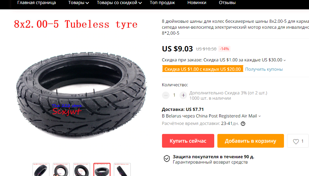

Paxxa Доброго вечера . вот эта резина пойдет на эти моторы .магниты на 30. 5 жил. . у вас опыта поболе с такими колесами. моторы то хорошие . но с резиной проблема.
вот на это???

Оба подойдут. Оба у меня в использовании.
Добавлено 17 Сен 2020 в 02:00

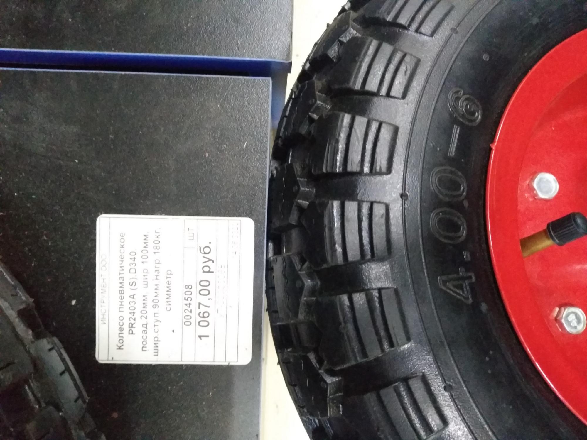

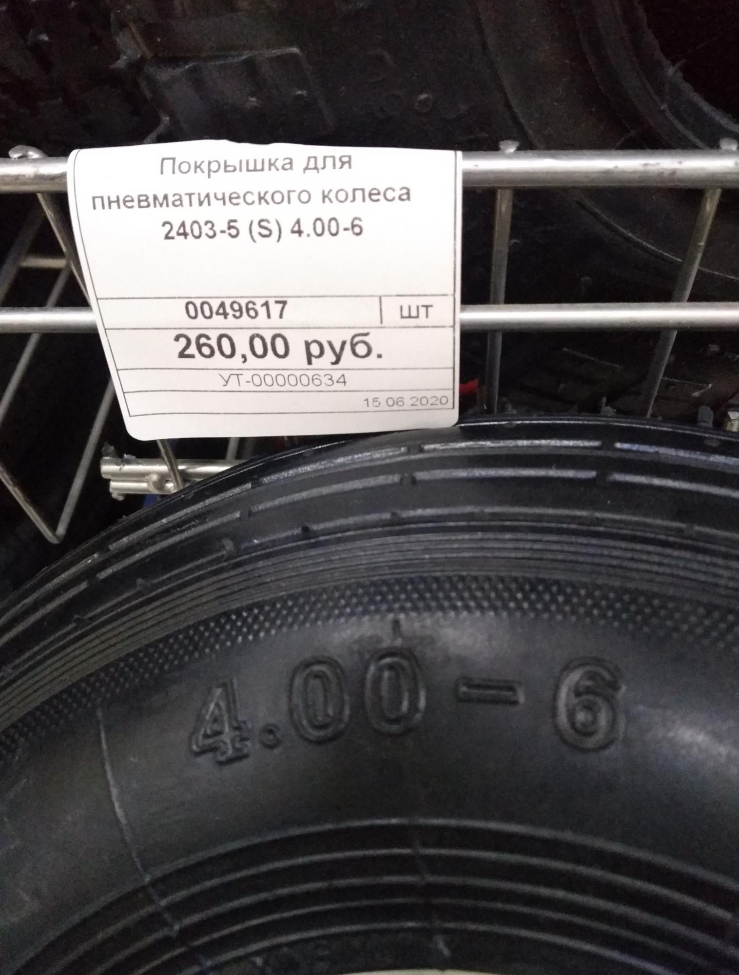

Цитата: eu3ld от 16 Сен. 2020 в 23:50но с резиной проблема.

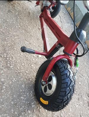

С резиной проблема с любыми колесами)). Вернее сказать, на любые колеса резину и камеры - только под заказ, цены +- одинаковые.
вот на это???
Не совсем.  Вот это она
Добавлено 17 Сен 2020 в 02:02
А то что выше на фото чуть дешевле, и на пол сантиметра меньше по диаметру.

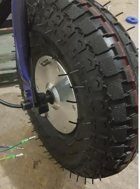

То что на моих фото на трайках, то одна, то другая резина стоит, это просто менял их местами при замене вилок у большого и малого.

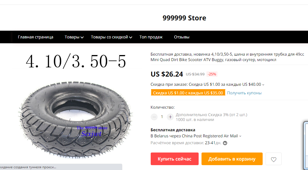

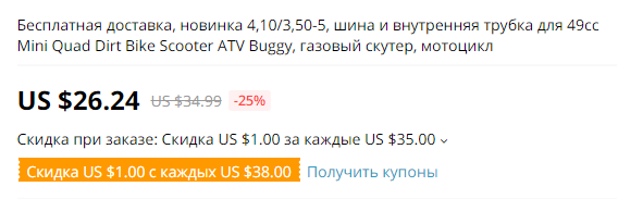

eu3ld
РАХХА спасибо за консультацию . я склонен к последней фото. 26 уе. там есть еще нюанс с соком камеры. не каждую камеру поставишь . сосок должен латунный быть . и отогнутый под 90градусов. интересно  они с камерами идут. ???? или камеры отдельно.. пока не разобрался с описанием поставки..

[user]Paxxa[/user], наверно камеру я такую с таким соском я не вставлю ?

Это лето младший откатал на велике с мотор-колесом с 10.5 гироскутера (колёса с пластиковыми накладками и широкой бескамерной резиной). На его возраст и навыки вариант вполне годный. И скорости хватает и тащит его в любую гору (в сильно крутую гору тоже тащит, но уже переворачивает, т.к. привод задний). Есть мысль на следующий сезон воткнуть второе МК вперёд (тоже на стоковой резине).
Старшему тоже хочется. Вот и думаю что сделать. Есть велик с колёсам 18 дюймов. Либо переспицевать моторколесо на стандартный обод велика (вариант для меня не самый простой, ибо опыта спицовки у меня минус ноль). Либо натянуть на МК высокую резину и получить "фэт байк" (при этом придётся отказаться от педальной трансмиссии, на случай севшей батареи).
