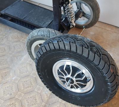

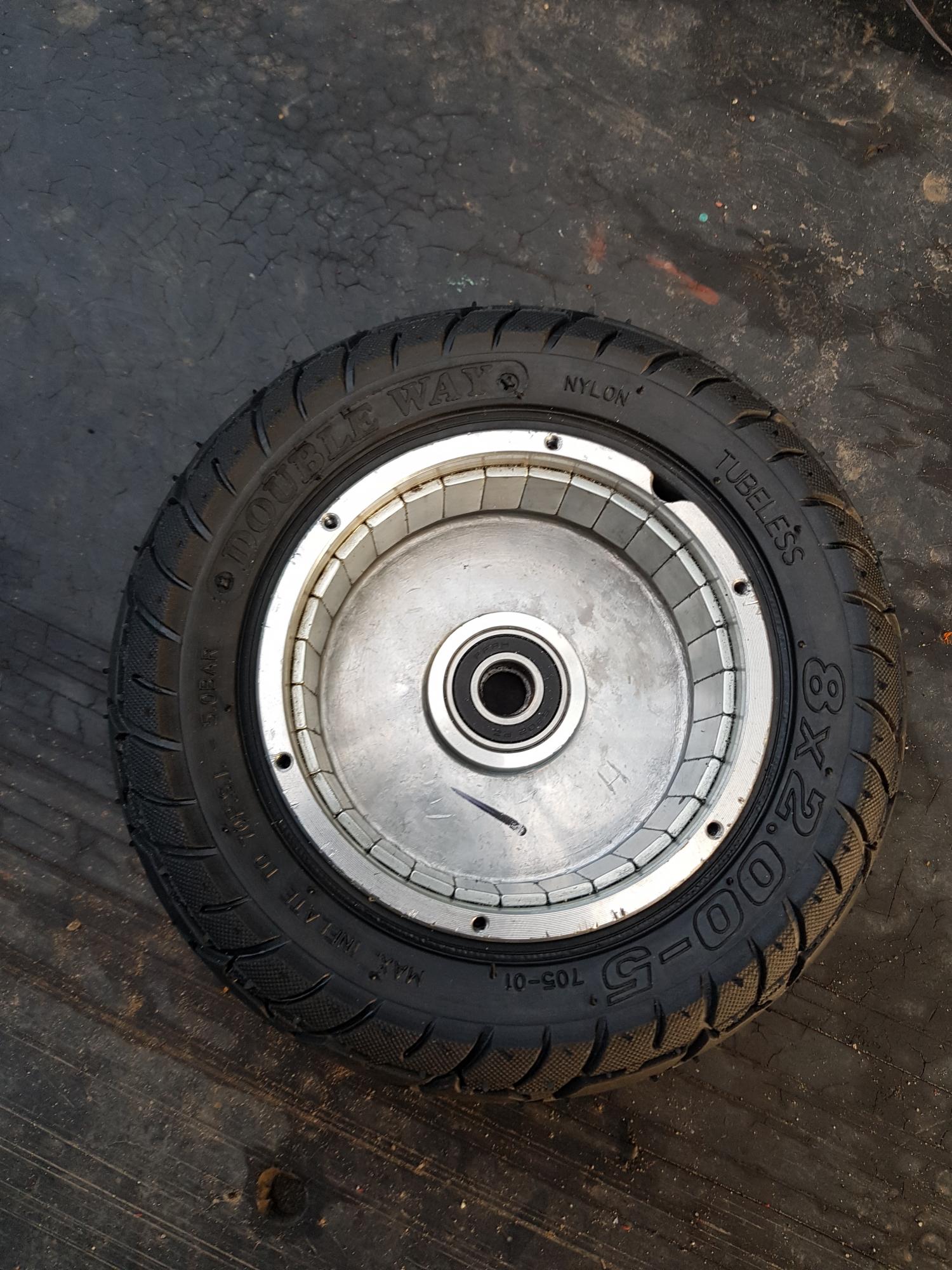

Вот и настал день показать вам дорогие мои друзья несколько вариантов покрышек на мотор колесе от гироскутера с посадочных местом 6.очень много предположений на просторах интернета но по делу толком нету, а вот вам видео где наглядно показываю какие на лезут и как смсмотрия.

У меня вот есть пара колес с посадочным примерно 5 дюймов. Может кто сталкивался с такими, что на них кроме монолитки налезет?
Александр CRV
Найти на этом сайте даже показанные шины проблема.

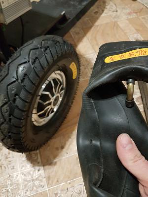

У меня таких колес нет есть только меньше с литой покрышкой и которые 10.5 я туда мучался с покрышками так до сих пор и спускают а камеры вставляю из там жует похоже в районе соска. Видимо размер не тот. Хватает ненадолго. Надоело уже даже бороться с этим. Квадрик пока простаивает.

У меня колеса другие (с фальшивыми болтами на внешней крышке). Покрышки с 6" посадочным, что я купил сели, да вот только ... при вращении бьют. То ли покрышки брак, то ли колеса нестандарт....
Ksyvron
[user]Электрикер[/user], если сосок не подпирает корд то либо село криво либо пакрышка кривая, диск врятли если конечно мы не говорим о чуоости выше 30км, ч. Очень может быть из за соска я посадочной место под сосок немного допилиаал

[user]MegaChell[/user], 5жюймов встает от электросамоката вне дорожного покрышка

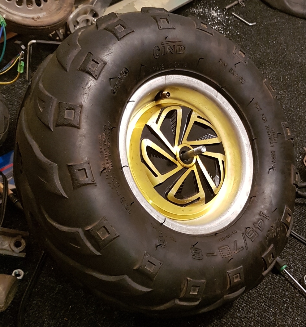

[user]Александр CRV[/user], специально для вас ссылка конкретно на покрышки
https://ekkatire.ru/search?razmer=145%2F70-6&protects=&podbor_shina_atv=%D0%9F%D0%BE%D0%B4%D0%BE%D0%B1%D1%80%D0%B0%D1%82%D1%8C
Там раздел выбираете для квадроцикла и то что вам нужно.

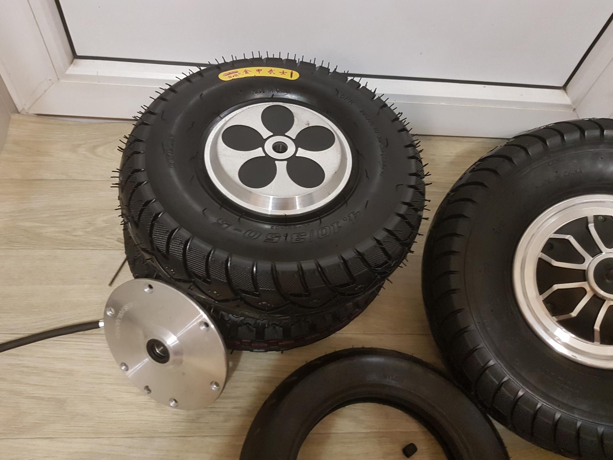

6 дюймов, ширина 9см, внешний 13.
5 дюймов
Превращаем в 12
Превращаем в 8
Paxxa
Вы не поверите а еще можно сделать 10, 11, 11.5, и 13 дюймов. И даже 145/70 на них тоже может встать.
Но для этого надо нажать кнопку "поиск".

Цитата: Электрикер от 15 Июнь 2020 в 12:58У меня колеса другие (с фальшивыми болтами на внешней
Как раз они лучше по посадке, тем что имеют буртик внутри на который садится обод резины. А у тех чтоб с 2мя крышками профиль обода U образный и там только резину с пазом искать иначе будет яйцо. От квадрика как раз имеет паз. И край обода мк в этот паз как бы вдавливается.
Добавлено 15 Июн 2020 в 15:19
Во всех случаях нипель обязательно изонутый брать.
