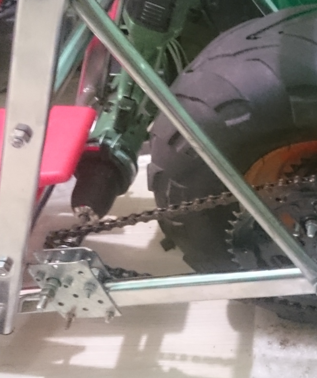

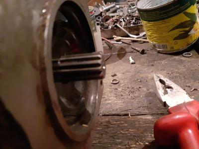

Доброго времени суток всем форумчанам. Прошлой зимой загорелся сделать для внука электро транспорт...) Ещё не решил какого вида. На авито был увиден в продаже детский электроскутер. Договорился с продавцом что тот привезёт его мне. Но что то там у продавца не сложилось. И что бы не терять вариант электрооборудования, я упросил его за ту же цену снять электрооборудование с скутера и выслать мне почтой. Он так и сделал. Когда всё пришло...я проверил...оказалось что зарядное сгорело?...контролёр сгорел? проводка была нормальной. Ручка газа с датчиком Холла потрёпана. Немного пришлось поработать паяльником. Но самое главное был живой мотор-редуктор. Разобрал ...почистил...смазал и собрал. Отлично работает. Моторчик с Китая...MY1016Z2. Как я понял на 12 вольт. Заказал с Китая контролёр и ручку скорости. А сам стал думать и смотреть в инете, сто же сделать внуку? Машинку или ... И тут попалось фото детского квадроцикла. И я вспомнил за своего знакомого с Вологды. У его сынишки есть подростковый квадрик. Написал ему. Попросил сделать несколько фоток с приставлением линейки. И когда получил фотки. Взялся за работу. В общем получился практически похожим...) Практически по тому как что то не стал делать...что то сам придумал. Есть только одна проблемка. Хотел поставить амортизаторы от велосипедов...но почитав отзывы... не решился. Сделал обманки. Типа вид амортизатора но на самом деле чисто пружина. Пружина с сеялок. Но она оказалась мягкой. И тогда я действительно сделал обманку. амортизаторы чисто как упоры. Жёстко. Колёса поставил от садовой тачки. На передние колёса установил ступицы от инвалидки. Пришлось аккуратно вырезать к колёсных дисках отверстия и закрепить на ступицах. Всё бы нормально но пробую ...ставлю аккум с авто...не едет. Пищит контролёр? Поднимаю задние колёса...крутится начинают но еле...((( Подключаю на прямую без контролёра...)...бежит. И тут рождается задумка...а что если поставить два последовательно соединённых аккума. Страшно спалить контролёр. Но уж так хочется что бы внук покатался. Я понимаю что тут нужен тяговый аккум а не стартерный. Ну где сейчас взять то...а внуки вот должны приехать... И я пробую на свой страх и риск...) Чуть с рук не вырвался. Повторно он меня потащил...) Ну и Слава Богу!!! Внуку очень нравится на нём мотаться. Он и детвору по одиночке возит. Но если маленьких как и сам. А внучка сама ездит. Она по старше и по больше. Заказал тяговый племяннику в Москву. Но этот карантин сбил все планы. Вот ждём... Да кататься получается минут 15...20 Потом уже слабо едет по ровной( не говоря уже о поворотах и подъёмах). После пробежки контролёр еле тёплый а вот двигатель ощутимо горячий. Мотор или 250 Ват или 350 Ват.  Защита установлена та что с завода шла на скутере. Там и температурное реле и  предохранители. Нет только тормоза. Сейчас вот хочу переделывать немного. Что бы сделать мощнее  хочу установить электро двигатель Д1500. Его характеристики...27 Вольт и 1500 Ватт. С ним вместе хочу поставить редуктор с скутера. Подсмотрена такая конструкция у одного товарища. И вот на этом редукторе стоят тормоза. Вот и с их помощью хочу и реализовать тормоза на квадрике. Не в курсе с какого скутера редуктор...отрезал не нужное...)  Смущения есть немного по электрическому оснащению. Для работы такого мотора нужен думаю контролёр на 1200 Ватт хотя бы. Но что то мне не попалось на Али найти такой для щёточного двигателя. Есть для такой мощности но регулируется не датчиком Холла а чисто переменным сопротивлением...и уже реализован реверс. Вот и думаю как реализовать работу переменного сопротивления...? Перенести на ногу и сделать через педаль? Или ...???

По поводу перейти на 36 Вольт...( Вот не знаю но не внушают мне доверия вот эти сборки с АлиЭкспресса... Эти батареечки-аккумуляторы...не  знаю. По этому думаю что с 12 я уйду...но на 24 Вольта. Тут хоть два аккума тяговых можно установить. ))) . Может я староват... Простите...) Подумаю времени много... Сегодня немного облегчил квадроцикл. Поснимал с него эти багажники и кенгурятник...Но сделал спинку. А то заметил когда вдвоём катаются то при резких рывках пассажир отклоняется на зад. Боюсь что бы не кувыркнулся на дорогу. Ну это так. Промежуточное...)

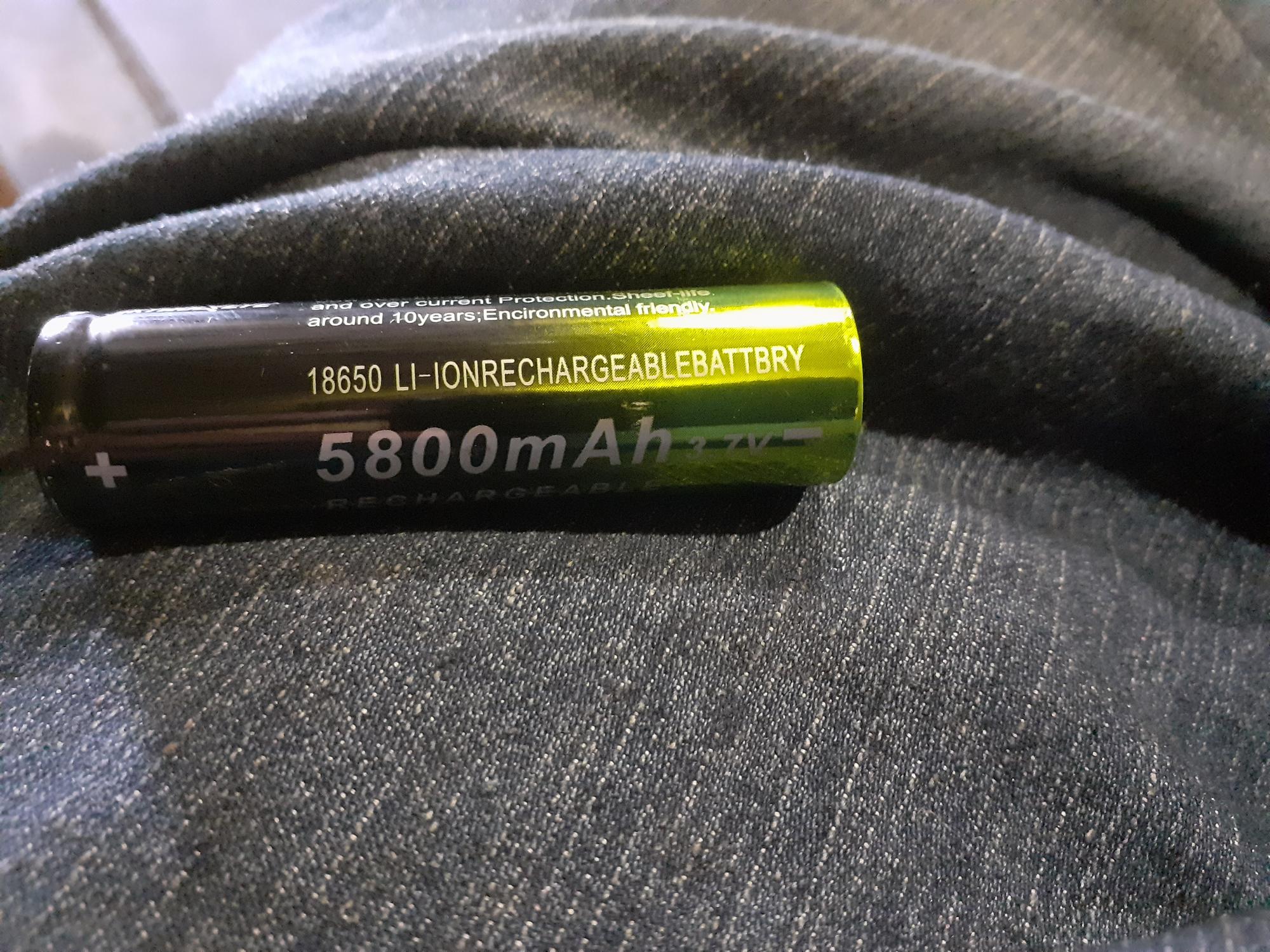

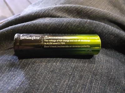

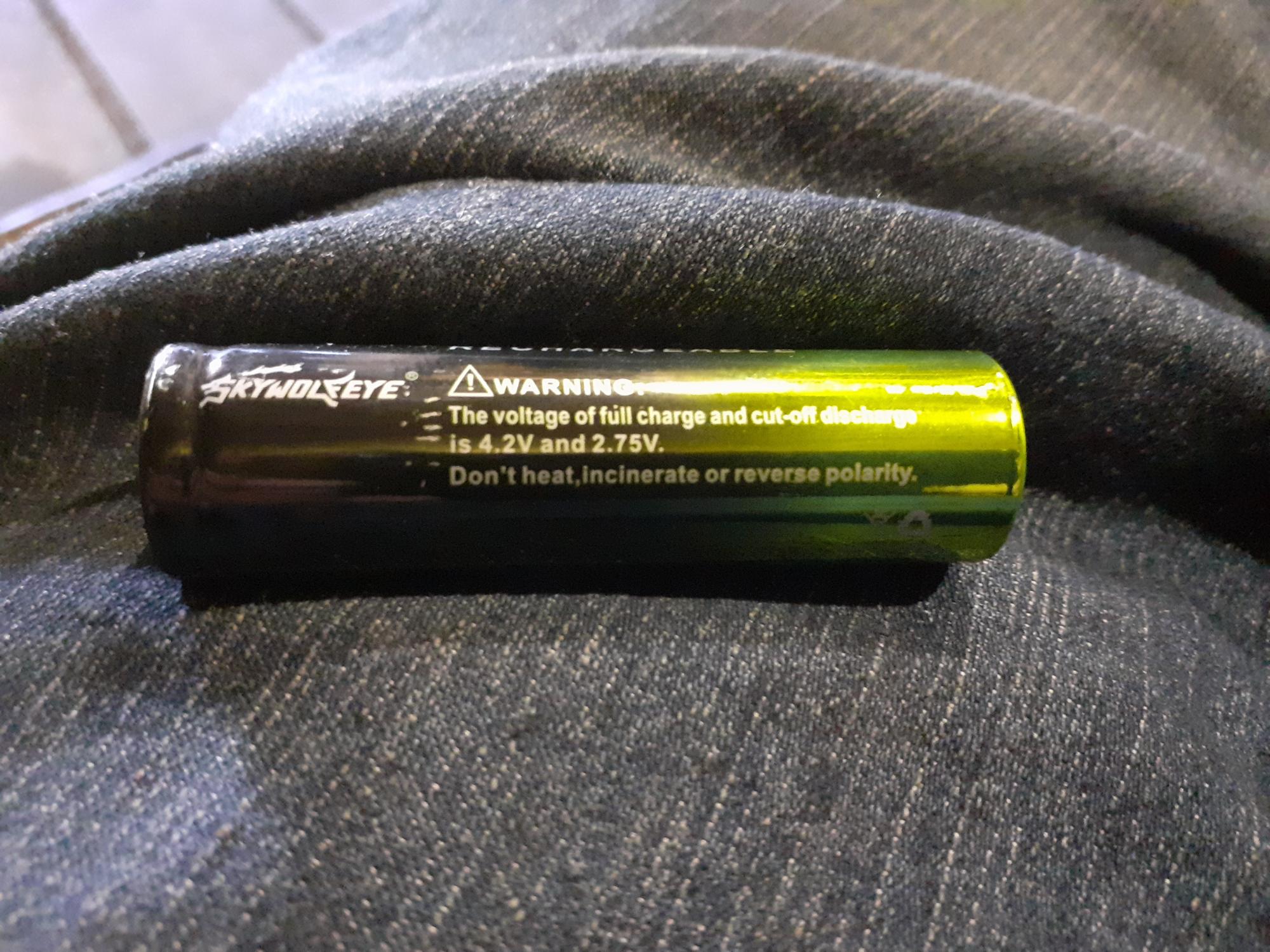

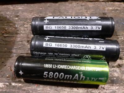

Да. Учится и учится.... Но теперь хоть понятно что означают эти надписи...10S3P...Я перечитал и немного вник. А Вы не с Али покупали а с Тао берёте? У себя глянул...мне как то зять фонарик дарил с батарейками... Так вот там были родные 3300 а.ч и 3.7 вольт.
Родные чёрные.
А вот эту он мне ещё отдал...
И есть ещё с ноутбука...с его сборки. Но Вы говорите что они слабоваты. Значит будем искать то что советуете...)

Более 3000мач не бывает. Написано может быть все что угодно. У нас и 9800mah продают
Добавлено 28 Июн 2020 в 17:48
Как и заряжать их можно током 0.002А два года, как раз теоретически в акб зальется 10ач. Но это не значит что он их может отдать.
Добавлено 28 Июнь 2020 в 17:49
То что я заказал на тао, на али будет стоить по 400р за шт.
